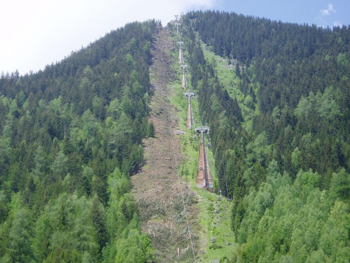

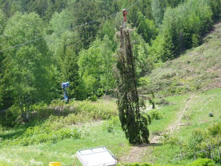

Quelques photos qui appartiennent maintenant au passé...
G2 Planpraz et G1 Brévent :

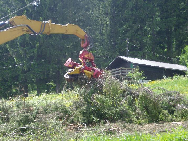

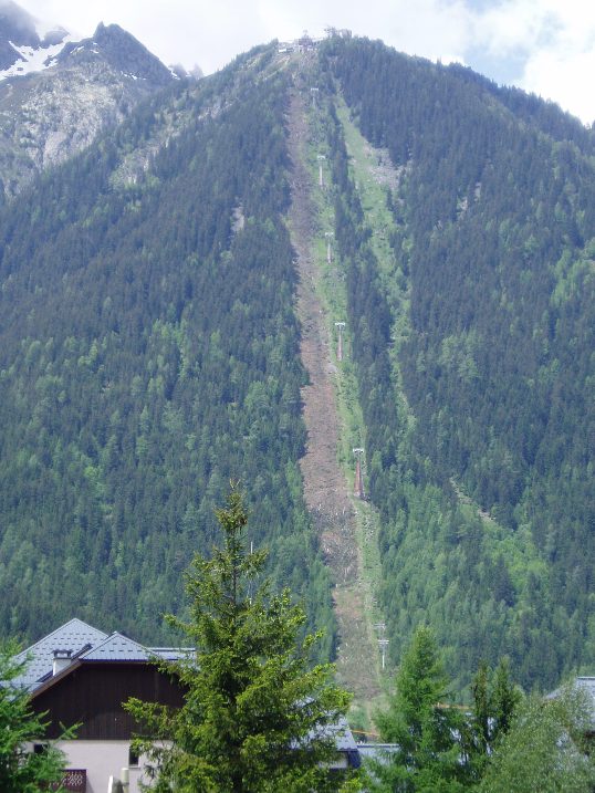

Ramassage photos pour aujourd'hui :
En G2, le terrassement commence tout juste ...

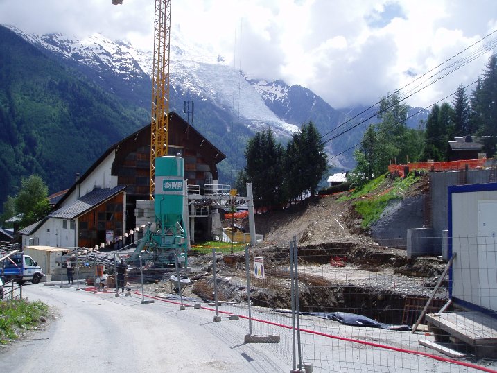

Photos d'hier en gare amont, on peut voir le terrassement en cours sur la 1ere photo et le commencement des fondations du P12 sur la 2eme (photos CMB):

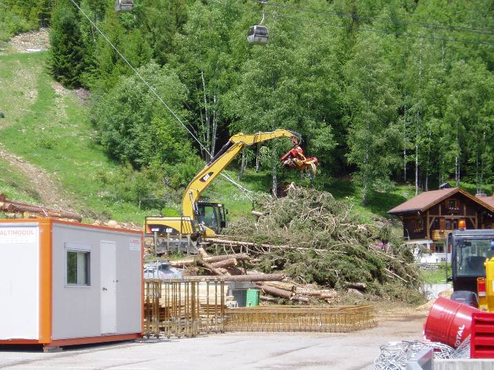

Aujourd'hui la pelle araignée est sur le devant au niveau du P2 en béton, le terrassement de deux autres pylônes est déjà réalisé.

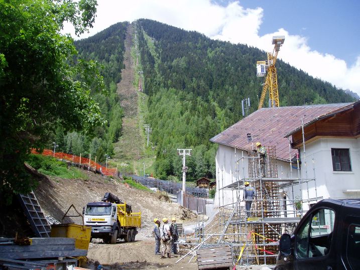

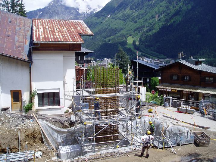

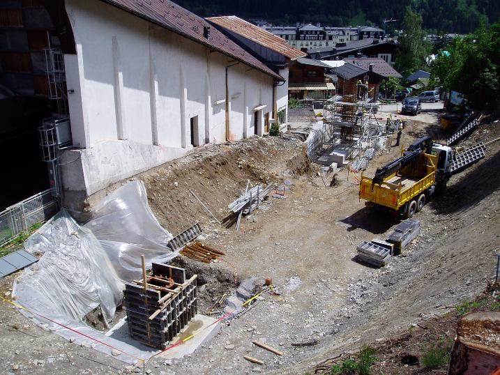

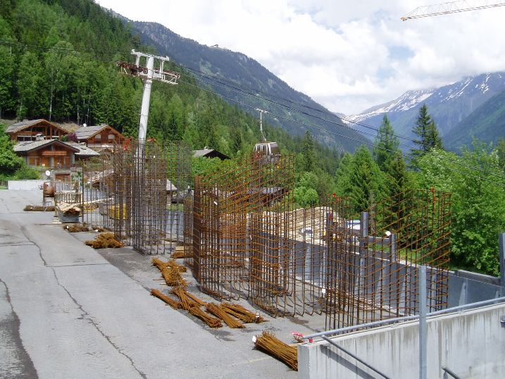

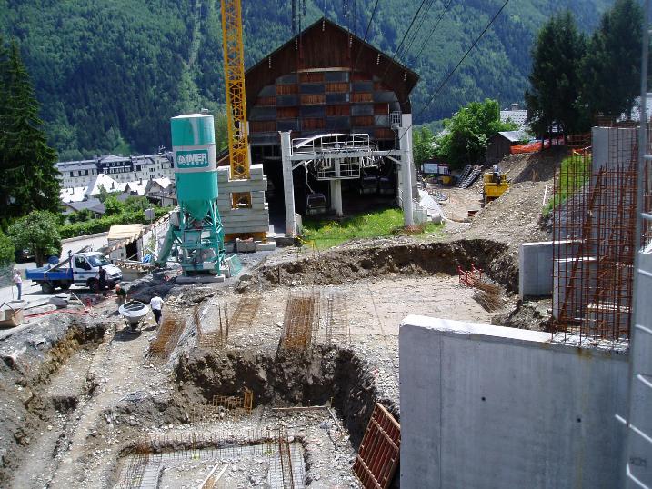

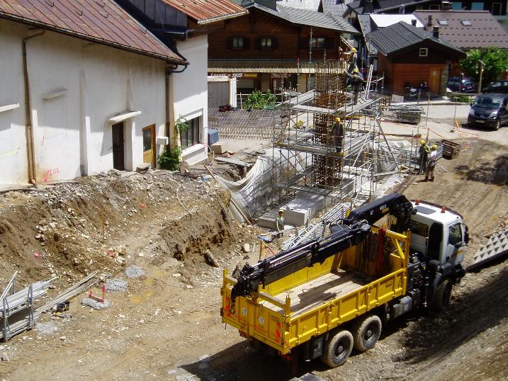

Voila quelques photos de l'avancement des travaux
Du matériel est arrivé et est entreposé à proximité
Gare aval
Socle pour le P1

decidement la feraille ca n'a pas de charme,ni d'ame :)
