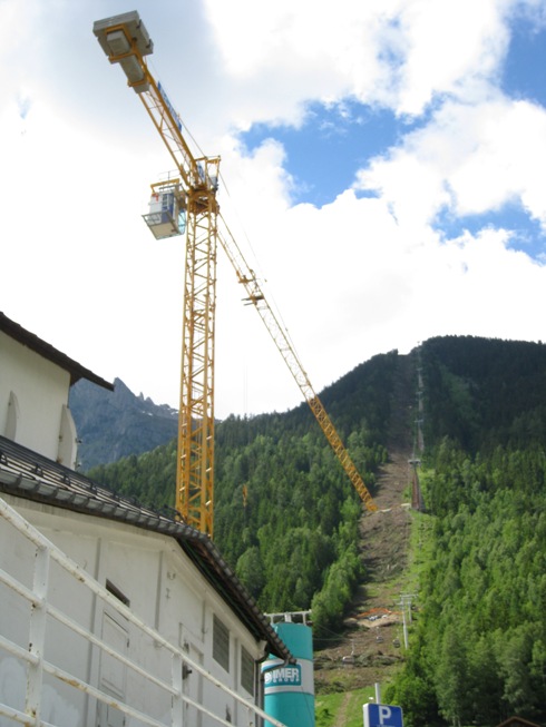

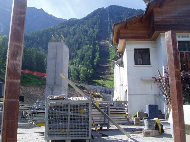

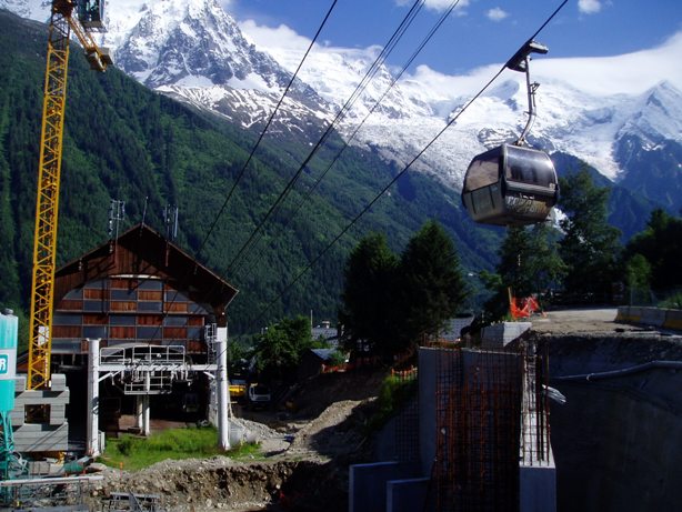

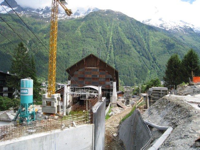

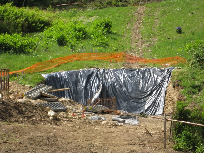

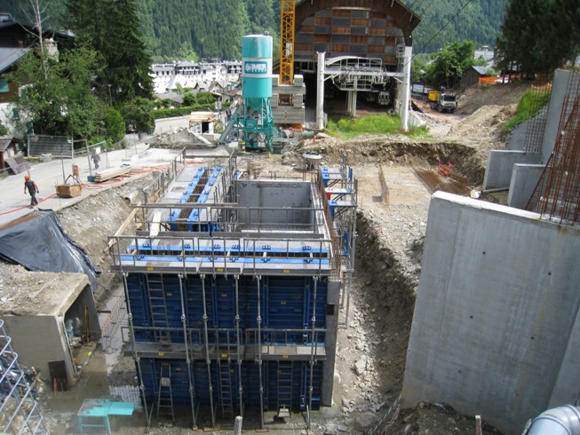

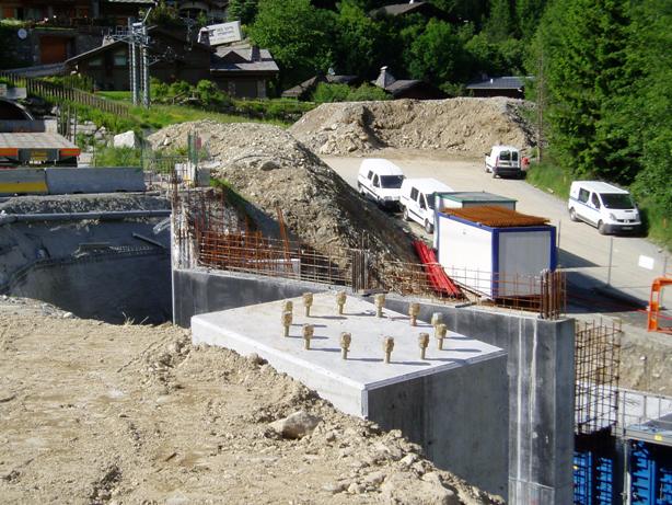

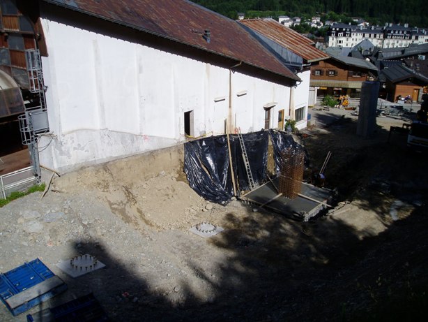

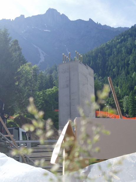

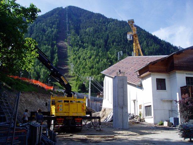

Des nouvelles fraiches de quelques minutes ...

Merci pour ces photos Lacpse
Le bâtiment en construction à coté des la gare de départ va être gros a en voir les fondations et les premiers murs.

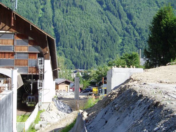

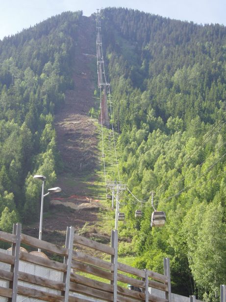

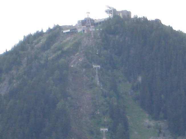

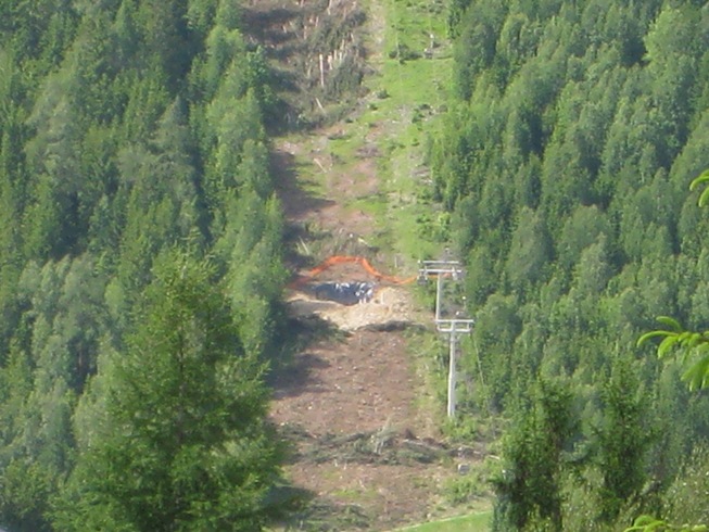

avancement du jour:
pelle mécanique dans la pente raide:

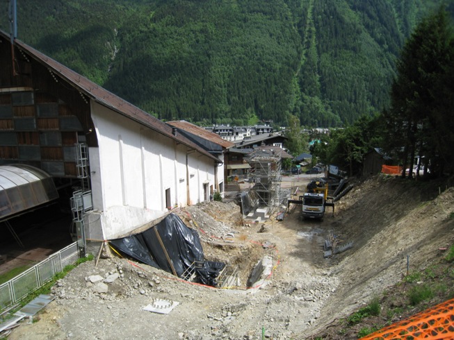

vue globale du chantier en G1:

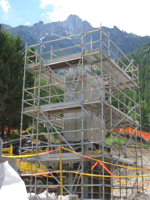

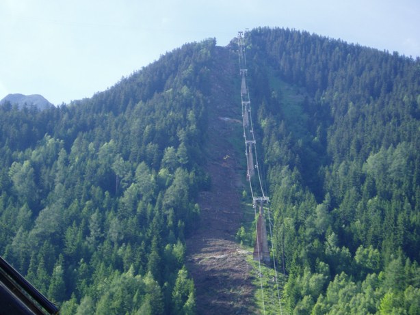

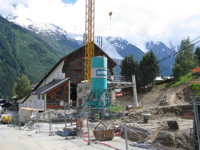

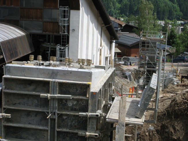

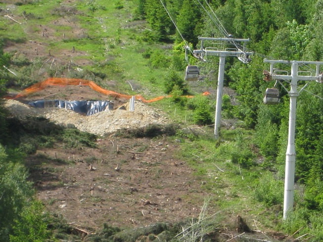

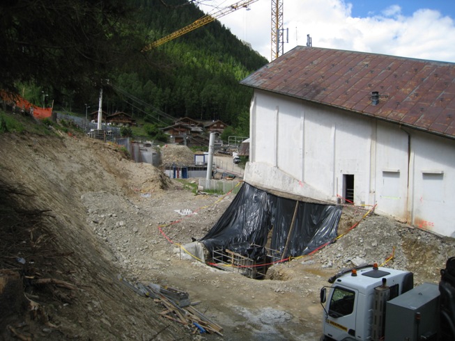

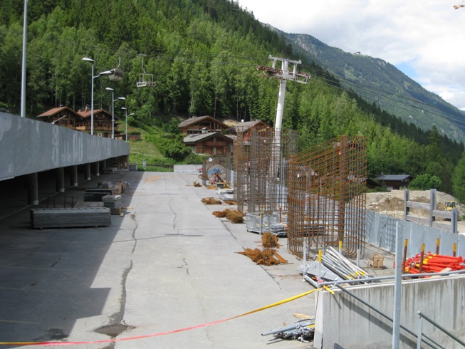

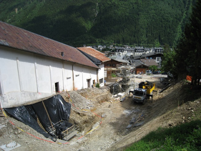

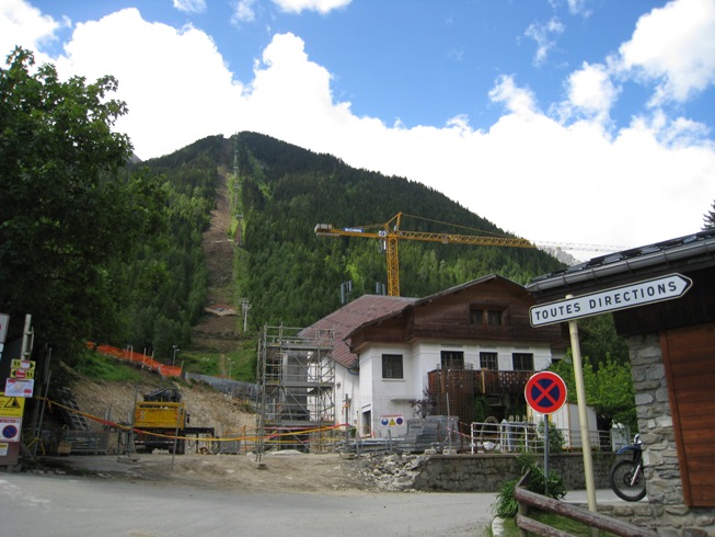

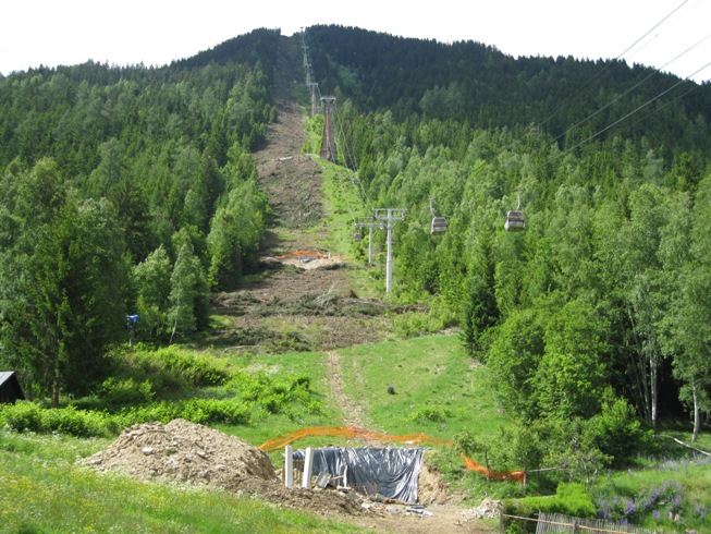

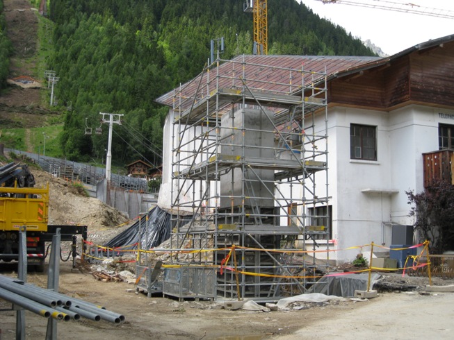

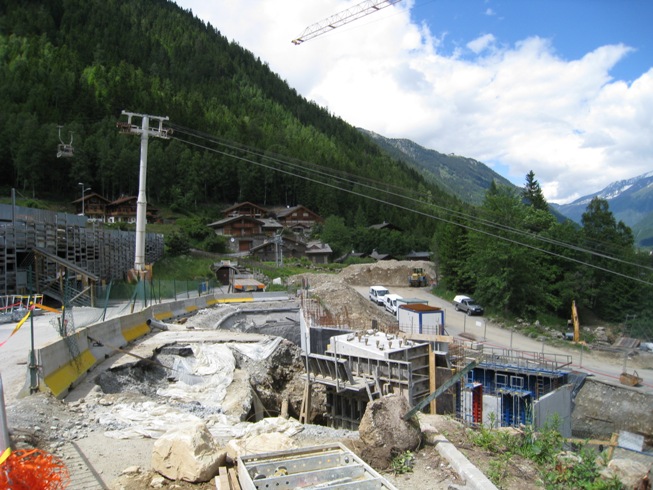

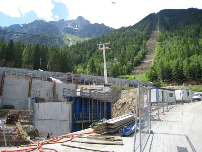

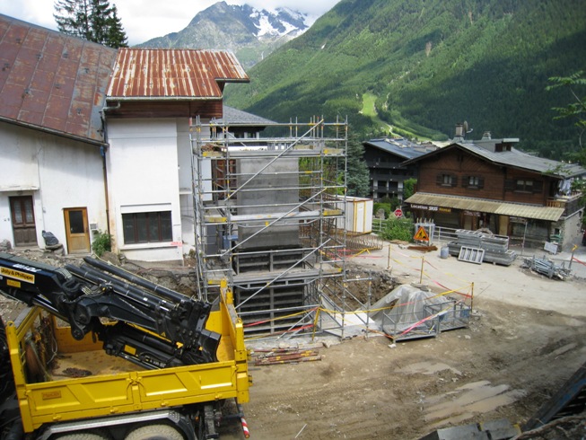

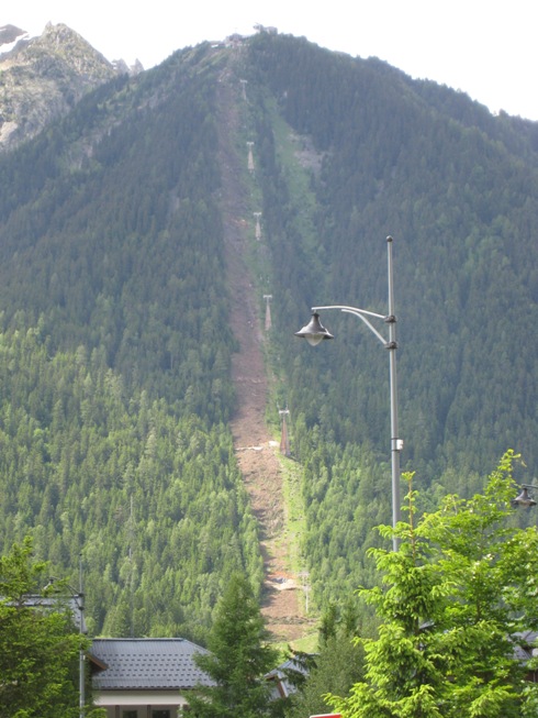

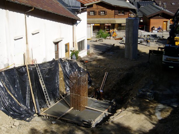

Photos d'hier en fin de journée :

Merci pour la MAJ , je trouve que sa traine un peu lol

Oui il est vrai que le chantier n'a pas tellement avancé mais bon ils ont le temps pour ouvrir en décembre car on n'est que au mois de juin et les bétons et gare aval sont déjà fini donc l montage de la gare en elle même peut aller très vite si il y a du personnel présent.

Les ancrages à partir du P6 se font dans du rocher donc plus long à réaliser de plus pour les derniers pylones ils ont du faire monter une grue mobile de 100T avec une fleche de 35m pour couler les ancrages (pas de possibilité à l'hélico cause cables brévent). A Planpraz il s'agit de très gros terrassement dou l'utilisation de pelle mecanique assez imposante de de Damper 70T 6 roues motrices. A priori pour l'instant pas de retard héliportage des pylones fin juillet.
