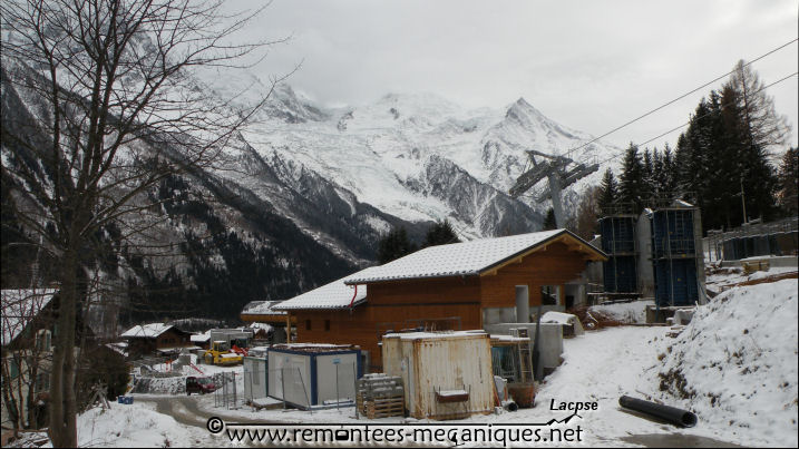

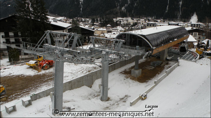

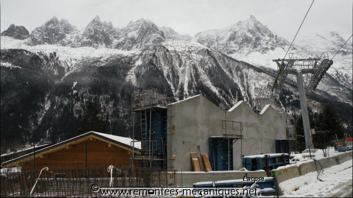

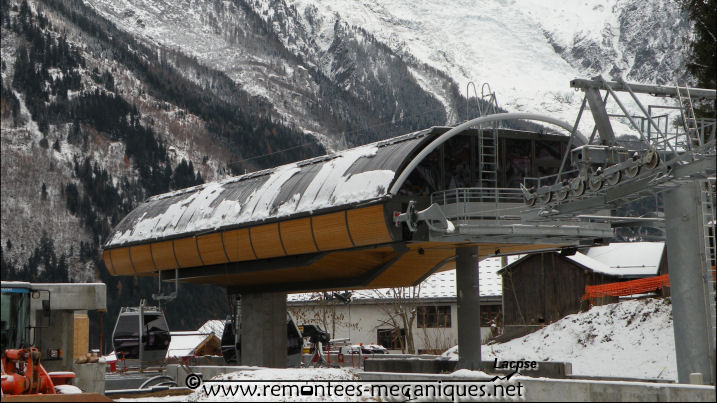

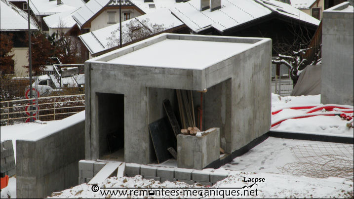

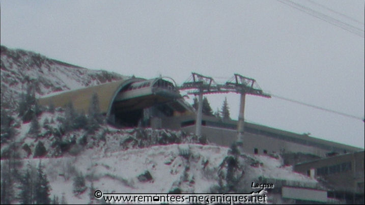

#534 L'utilisateur est hors-ligne   Mathieu01
  • Messages : 3 363
  • Inscrit(e) : 09-février 08
Posté 23 novembre 2008 - 18:02

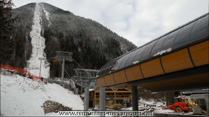

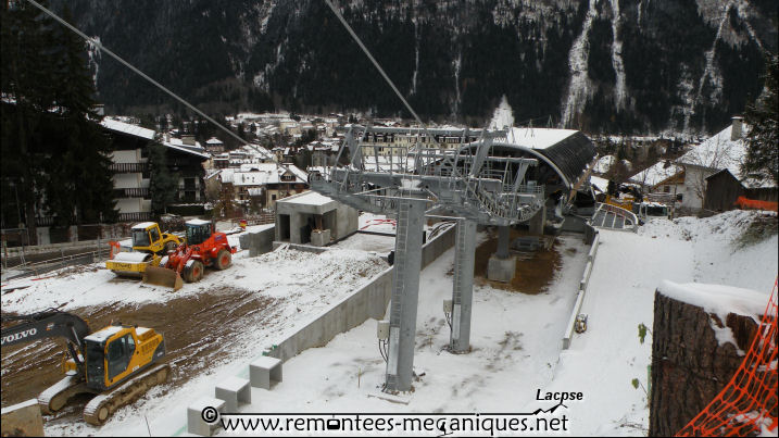

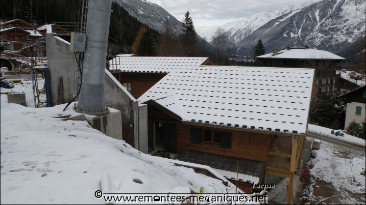

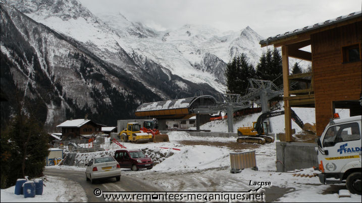

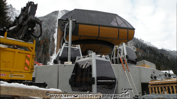

Merci pour ces photos! ;)
#535 L'utilisateur est hors-ligne   Valmo*
  • Messages : 3 605
  • Inscrit(e) : 26-juin 06
Posté 23 novembre 2008 - 18:13
merci , sa va etre juste pour finir les aménagements en G1 avec la neige qui arrive ...
www.skigranddomaine.net
#536 L'utilisateur est hors-ligne   Aussois
  • Groupe : Membres.
  • Messages : 1 026

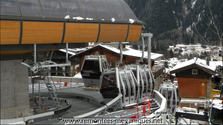

Posté 23 novembre 2008 - 19:56
Merci pour cette actualisation.

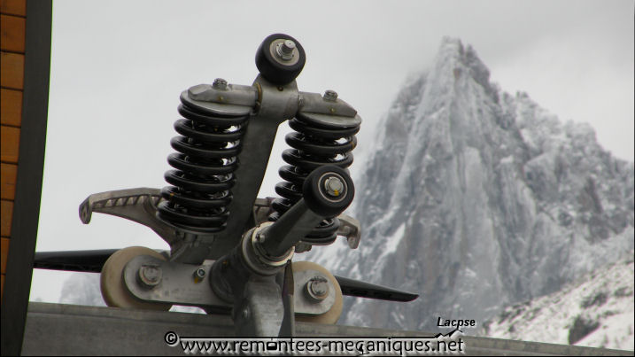

Vous remarquerez que ce sont des pinces LPA XL à 4 ressorts.
#537 L'utilisateur est hors-ligne   Vincentn
  • Messages : 333
  • Inscrit(e) : 04-mai 05
Posté 23 novembre 2008 - 20:00
Oui en effet, je pense qu'ils ont pris du retard en G1.
Surtout qu'il va falloir lancer les tests assez vite.
et l'arrivée de la neige risque a mon avis de retarder l ouverture qui est pourtant attendu en décembre...
En tout cas merci pour ces photos !

Voir le messageAussois, le 23 11 2008, 19:56, dit :
Bonne remarque ...
on avait plus vu cela depuis les pinces TB si je ne m'abuse...
probablement du à la pente maximale assez forte de l'installation (limite de glissement très élevé, atteignant probablement les 25 kN... (pente maxi devant avoisiner les 100% à vue de nez, 8 personnes par cabine, masse d'une cabine, je dirais à vue de nez également de 500-600kg soit 1200kg de masse chargée soit une limite de glissement environ égale au chiffre mentionné plus haut ..
la pince LPA "classique" ne doit certainement pas pouvoir atteindre ces valeurs ce qui a nécessité de booster les ressorts...
#540 L'utilisateur est hors-ligne   rider aussois
  • Messages : 1 402
  • Inscrit(e) : 05-novembre 05
Posté 24 novembre 2008 - 08:20
La pince LPA a double ressort c'est l'équivalent de la double TB50 à l'époque de cette pince?
