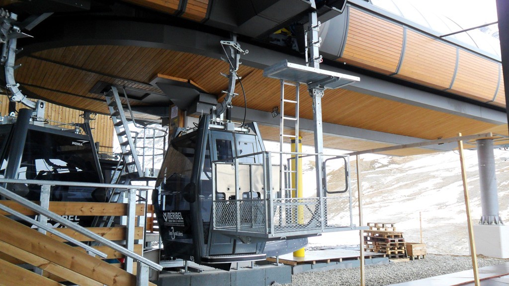

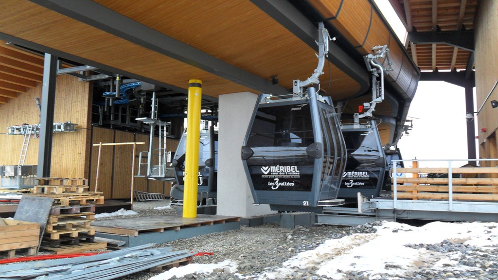

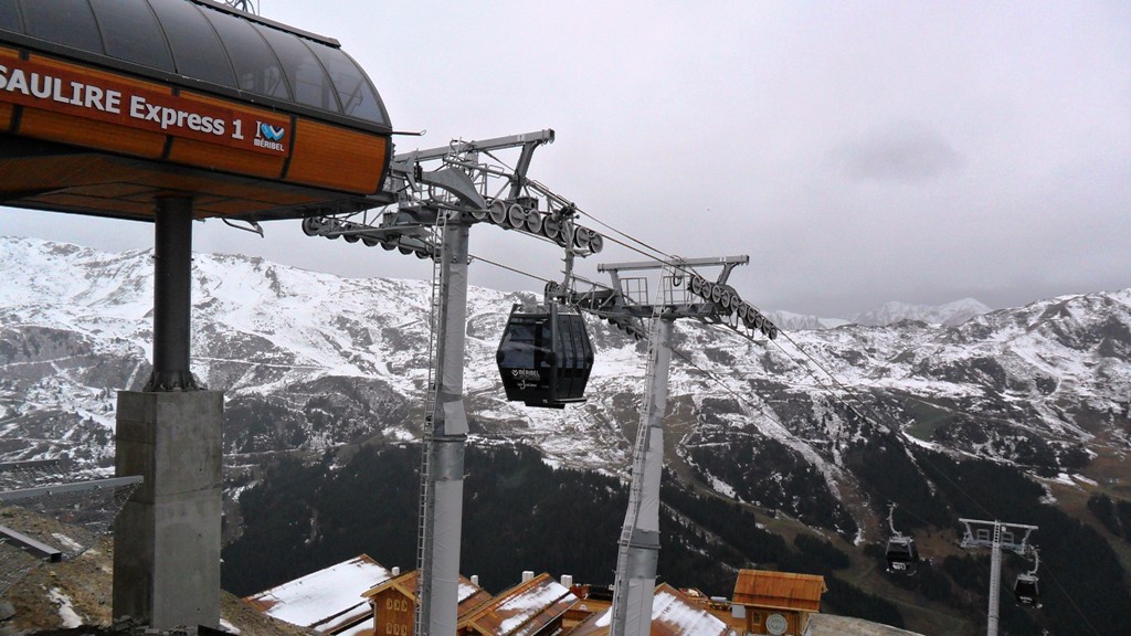

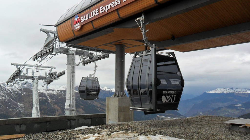

Bonjour, voici quelques photos de la G2G3 de saulire express quand je suis redescendu des plattières, en résumé les finitions sont presque achèvé est les essais vont commencé.
Place aux photos, le fait que nous avons ici une TC multix à tronçons désaccouplé, cela donne une touche d'originalité qui sort du standard.
La G2.

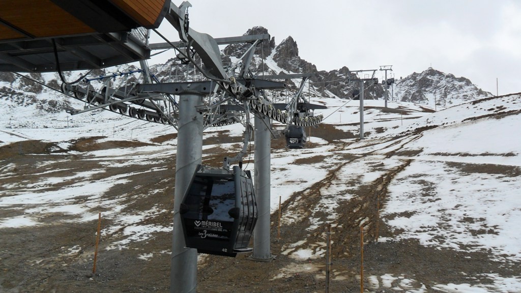

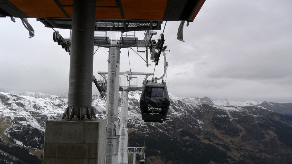

La ligne du deuxième tronçon.
La G3.
La nacelle de service.

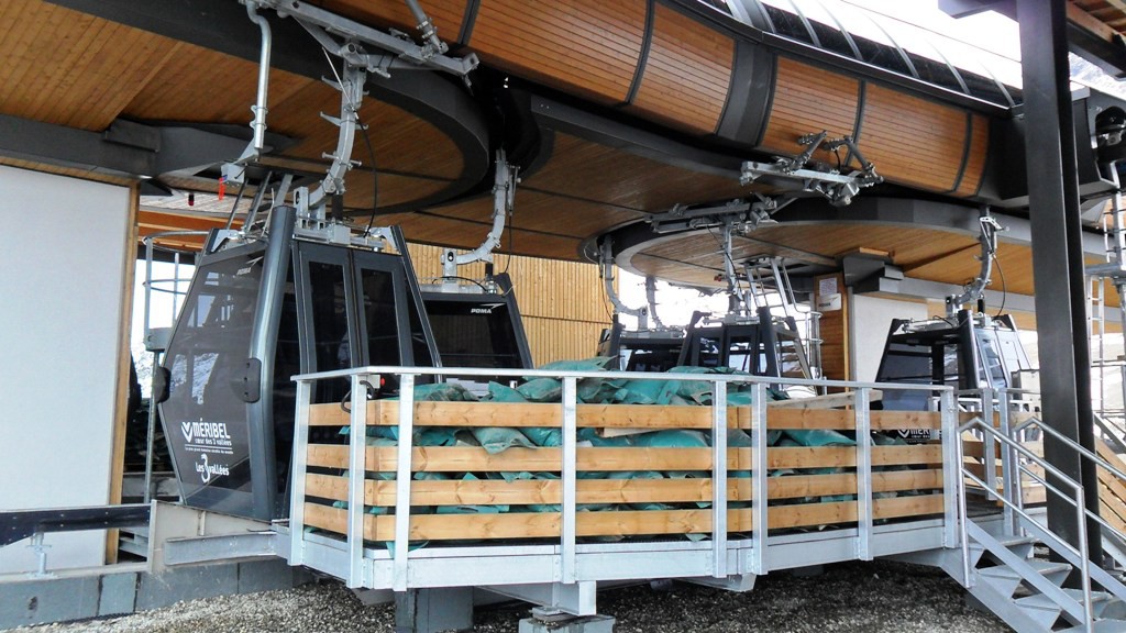

La G3 et le deuxième tronçons avec une simulation de débits de 2800 p/hs.
Les transferts avec les contours G2 et G3.

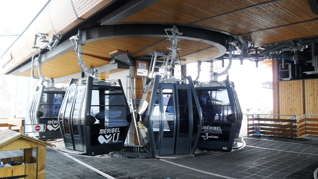

La G2 avec un débits de 2400 p/hs.

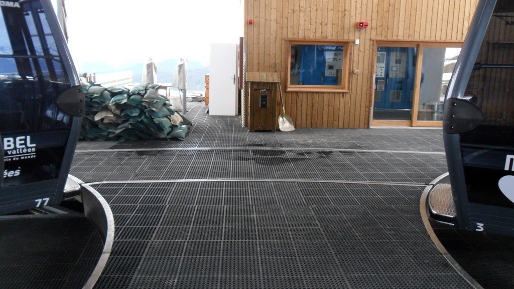

Les quais qui seront mobiles lors du fonctionnent en mode accouplé.

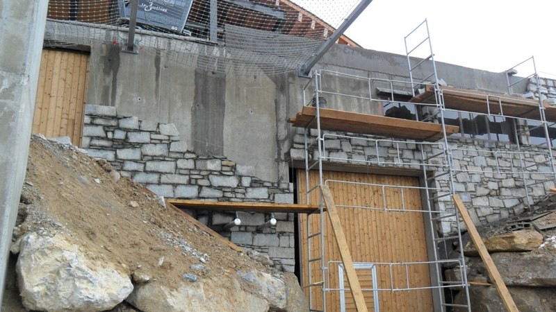

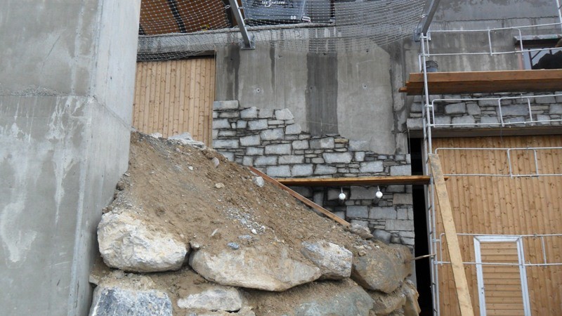

Le garage en cour d'habillage, S3V et ALPINA soignent beaucoup les finitions pour leurs appareils.
Voila pour ce chantier qui s'achève bientôt et donc l'ouverture est prévue dans un mois, je ne pourrais pas vous expliqué la procédure de désaccouplement faute de sources sûr pour l'instant.
Un bel appareil en perceptive.

Voir le messageAdrien74, le 10 novembre 2012 - 18:07 , dit :
Vous pouvez apercevoir les quais qui seront abaissé quand les tronçons seront désaccouplé.
L'exploitation sera possible avec les tronçons accouplés ou c'est uniquement en secours ou pour le cyclage/décyclage ?

Bonjour, je me suis mal exprimé, les tronçons peuvent marché dans les deux modes d'exploitations (accouplé ou désaccouplé) le mode accouplé sera le plus souvent utilisé.
A la différence du pas du lac (pour le mode accouplé) il y'aura de tronçons pilotes, les deux tronçons marcheront de façons synchronisé.

Vous pouvez apercevoir les quais qui seront abaissés quand les tronçons seront désaccouplés.
[img]http://www.remontees...528_469_116526.
Accouplés tu veux dire? Pour moi tronçons désaccouplés = indépendants, mais je peux me tromper!
Oui, il y'aura deux mode d'exploitation, mode désaccouplé, les deux tronçons marche de manière indépendante et le mode accouplé les deux sont relié est synchronisé , j’espère que c'est compréhensible.
