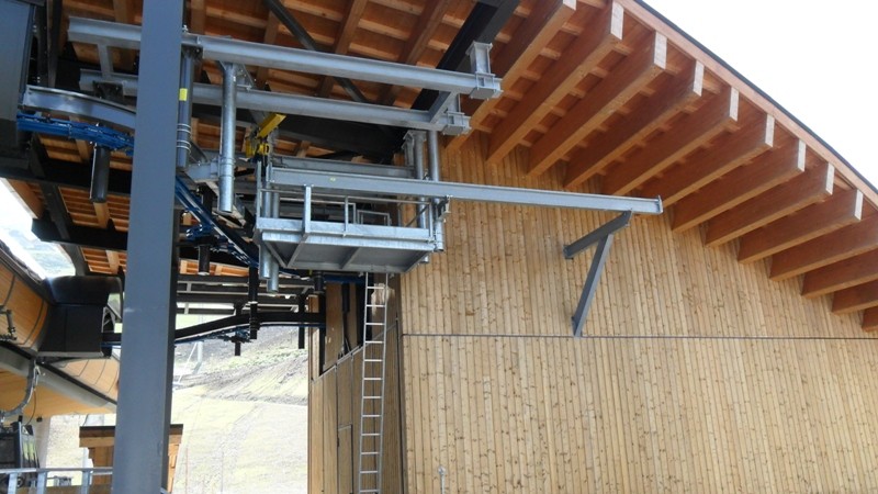

Bonjour, voici quelques modification extérieur apporté aux saul'ex
La passerelle de maintenance sera désormais stocké sur rail monté la semaine dernière, inutile de démonté la pince.
Voila, bonne journée.

Belle initiative, qui devrait être reprise par plus de stations.

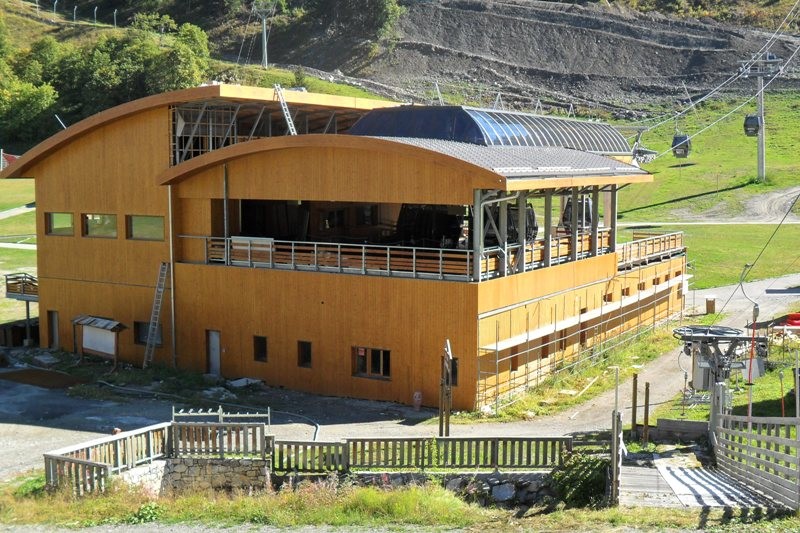

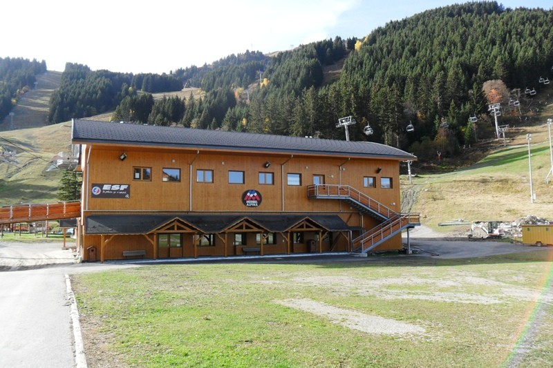

Bonjour, la G1 de Saul'EX est en train de subir ses dernier retouche aux niveaux de l'habillage et oui même une année après les travaux il reste encoure du travail à finalisé
Les locaux inoccupé pendant une saison sera une salle hors sac.
Les photos avec l'achèvement de la toiture, au final une véritable réussite.

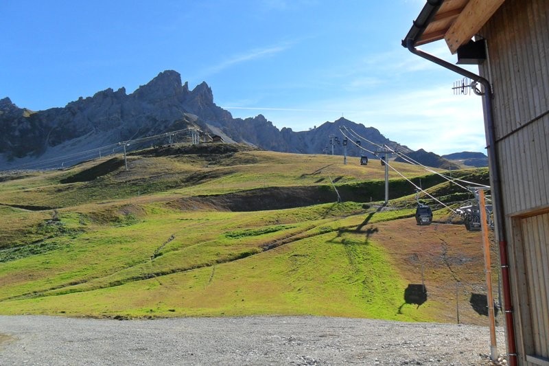

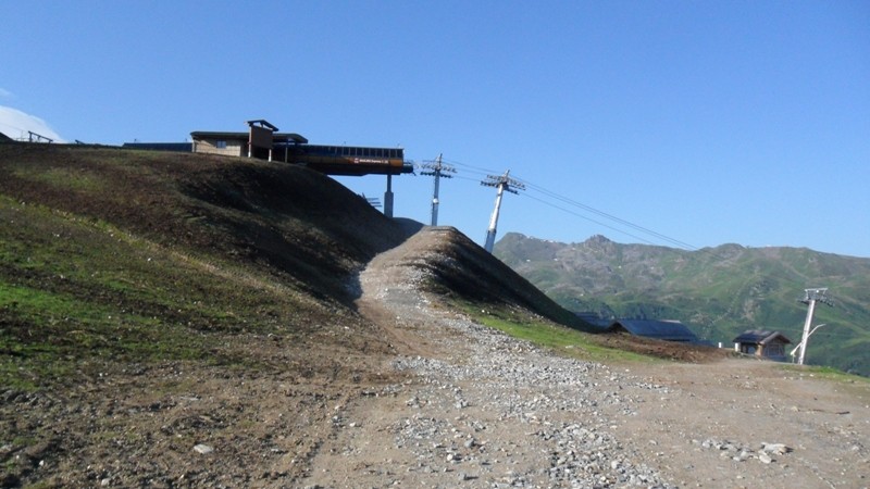

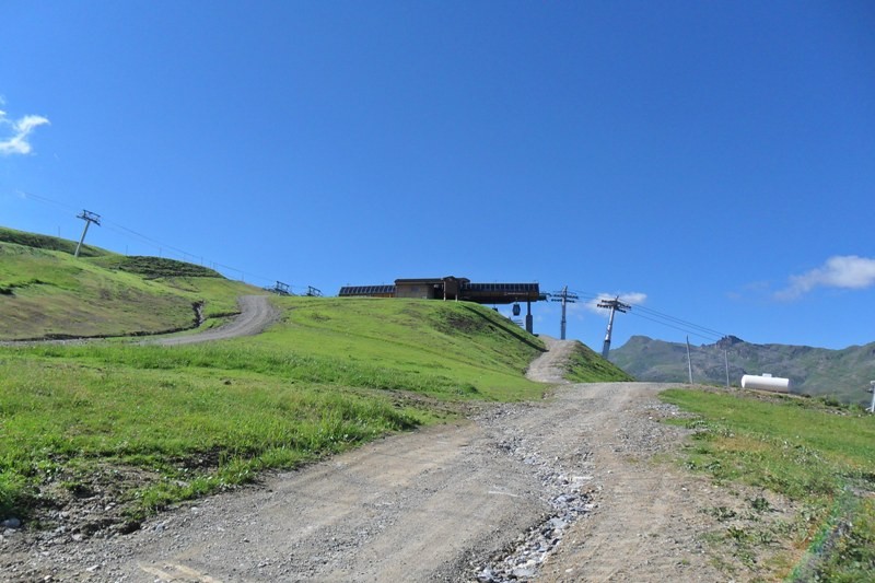

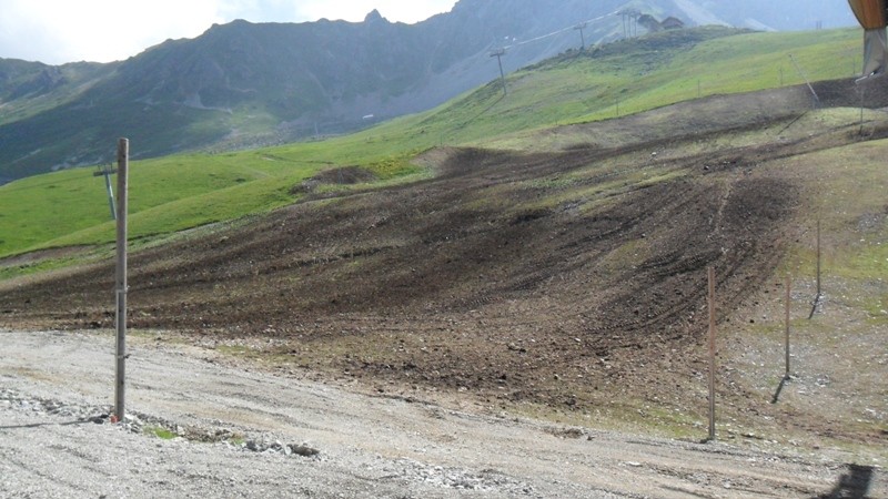

et j'en profite pour rajouté celle de la G2G3 avec le regazonnent effectué, au final un superbe rendue.
La comparaison entre un mois environs.
Ils restent encoure les réglages pour simulé l'ensemble des cadensseurs et la partie des transfert (manœuvre des aiguillages)pour le débits définitif de 2800 pr/hs, toutefois l'appareil restera dans cette configuration avant son passage en débits définitif.

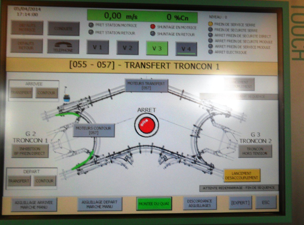

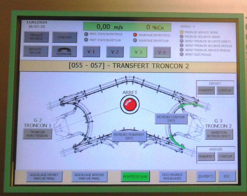

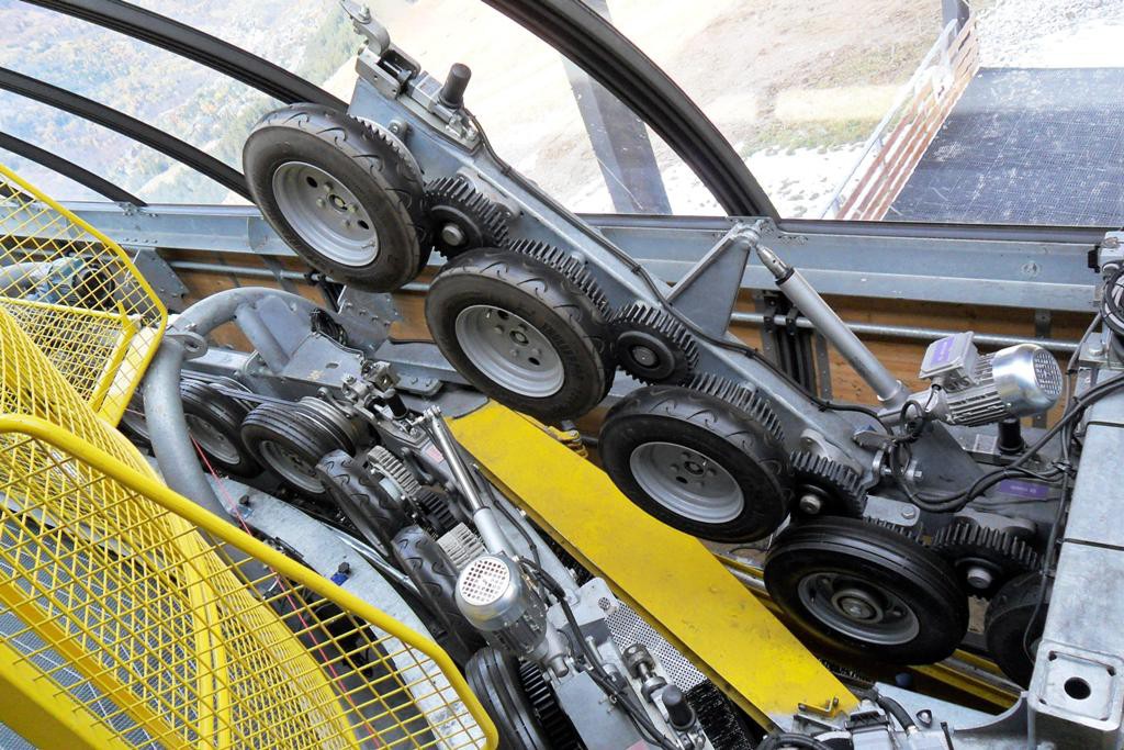

Bonsoir, je me permet de rajouté une vidéo montrent la séquence d'une manœuvre d' aiguillage de transferts d'un STANDARD LP (ce n'est pas un éléments prototype contrairement aux mauvaise langue) qui équipe le Saul'Ex et sur les autres appareil de ce type de poma et de leitner.
Vue d'ensemble de l'aiguillage G2 en mode désaccouplé.
Et le même en action.
Je rajoute le détails de la procédure.
Calage des cabines pour la manœuvre des aiguillages.
Ouverture du verrou (appeler vérin de fin de course)de blocage (deux verrou par poutre à pneu) situé au bout de la poutre à pneu du transfert et levage de celle-ci et blocage par verrou en fin de course.
Il y'a deux verrou par poutre à pneu et deux également pour le rail de roulement transfert
Mise en place du rail d'équilibrage et de guidage coté contour et retirement du rail de transfert.
Ouverture du verrou de la poutre à pneu du contour et mise en place de celle-ci et et blocage en fin de course également par verrou et c'est répartis.

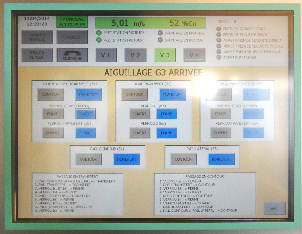

Voici le même aiguillage avec les verrous et leurs désignation détailler
L'écran de contrôle des verrous de l’aiguillage mentionnez si dessous.
L’écran de contrôle de la G2.
L'écran de contrôle de la G3.
C'est juste pour vous montrez et expliqué comment marche un aiguillage LP standard.
