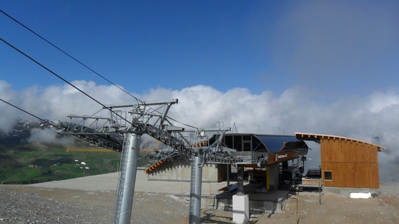

Posté 04 juin 2012 - 18:45
Voici des photos prisent aujourd'hui.

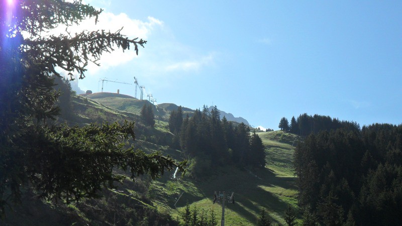

Posté 07 juin 2012 - 18:06
Voici des photos prisent ce matin de l'héliportage.

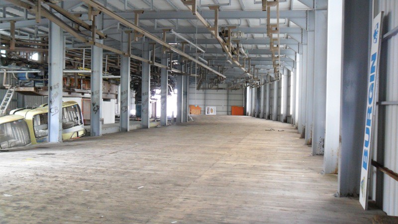

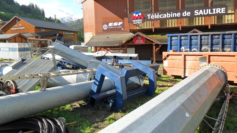

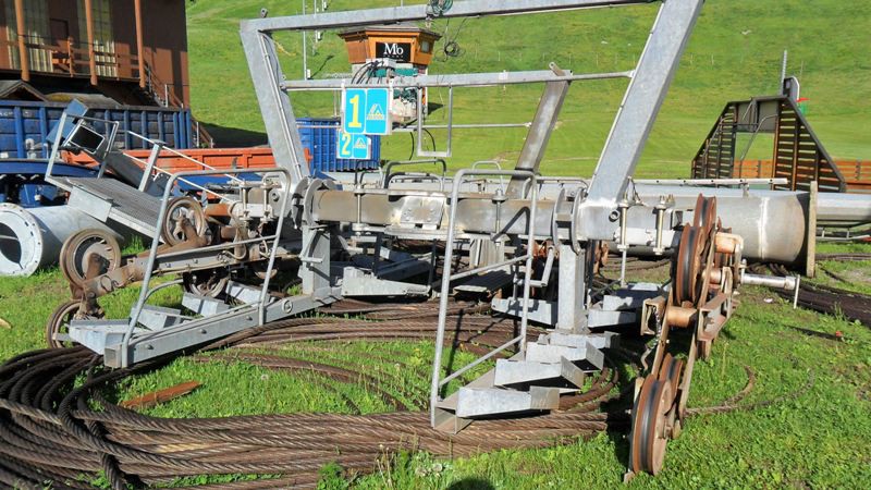

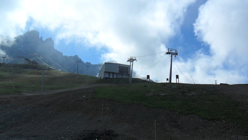

Posté 10 juin 2012 - 10:15

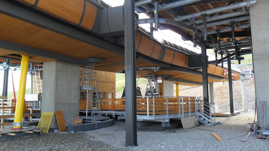

Bonjour, voici une petite mise à jour du chantier de Saulire Express.
En G1, le démontage se poursuit, la nouvelle gare bien réimplanté dans le bâtiment reposera sur des micro pieux, sur la ligne les anciens pylônes commence à tombé est les massif des nouveaux arrive et mise en places à grande vitesse.
En G2G3 aucun travail n'a encore été effectué, mais ça devrait pas tardé, il reste beaucoup de travail à faire à l'intermédiaire.
Maintenant places aux photos.
En G1 dans l'ensemble, au premier plan l'emplacement du P13.
Les reste de l'ancienne TC.
L’intérieur de la G1.
La tête du P1.
Places à la nouvelle remontée.

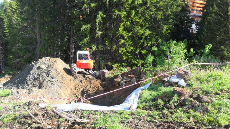

Les massifs de la ligne.
Les fouilles du P9 et du P10
L'ancienne ligne et la nouvelle.Reste du P10 et 11.

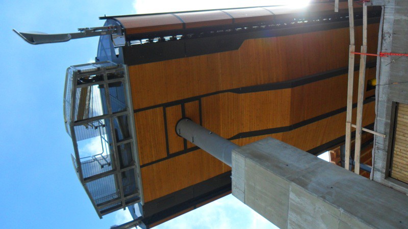

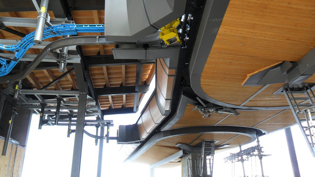

La G2G3, les travaux restant à effectué seront déjà de mettre en tension les transfert et la G2 puisque ces deux éléments auront la même armoires, ça sera la même qui sera en fonctions quand les tronçons seront accouplé, installé l'ascenseur et le garage, réglé aussi un inversement de poulie en G3 au niveau de l'embrayage coté départ, et divers travaux, peinture et terrassement autour de la gare.
Vue divers de l'inter.
Le G2 vue de dessous.
Vue sur l’aiguillage cotée arrivé.
Vue sur les massifs du P1 et P2.

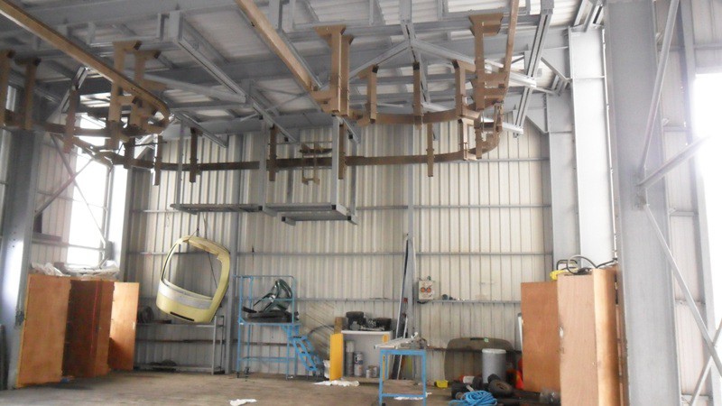

L'ancienne intermédiaire qui connaitra le même sort que les plattières
Quelques photos de l’intérieur.

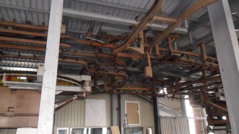

Les caractéristiques de l'ancien appareil.
L'aiguillage de transfert.
Vue d'ensemble des aiguillages de la zone de transfert.
Le garage qui servait à stocker les cabines du deuxième tronçon.
La zone de maintenance.
