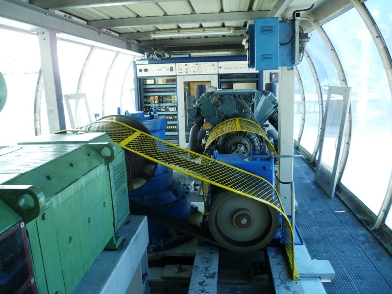

Commençons par monter dans la gare. La première chose que l'ont voit c'est la machinerie du télésiège de la Ruade. Vue générale :
Le moteur électrique :
Le frein de service :

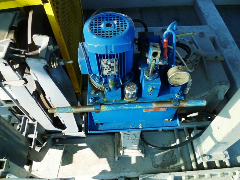

La centrale hydraulique du frein d'urgence :
La liaison moteurs - réducteur :
Le réducteur :

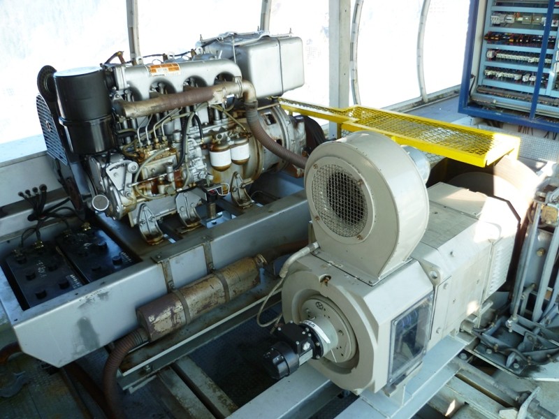

Le moteur thermique de secours :
L'accouplement du moteur de secours :
Les commandes du moteur de secours :

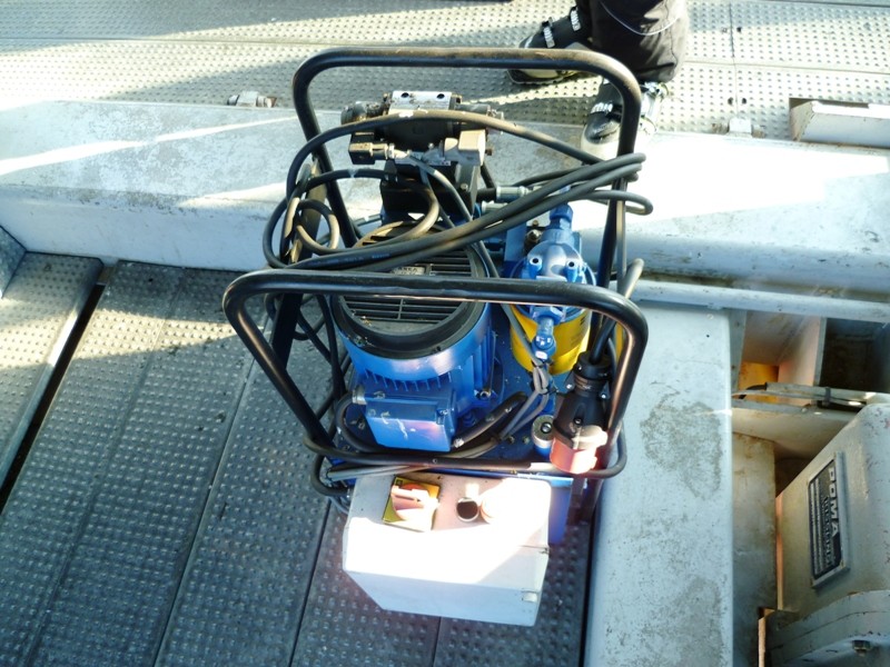

On trouve aussi un dispositif de dépalcement des pinces :

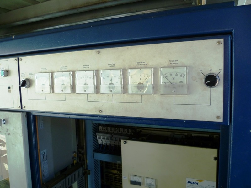

Le troisième tiers des commandes avec différent compteurs de tension et d'intensité :

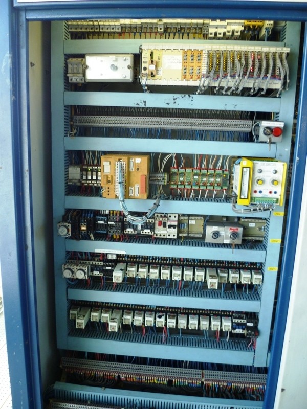

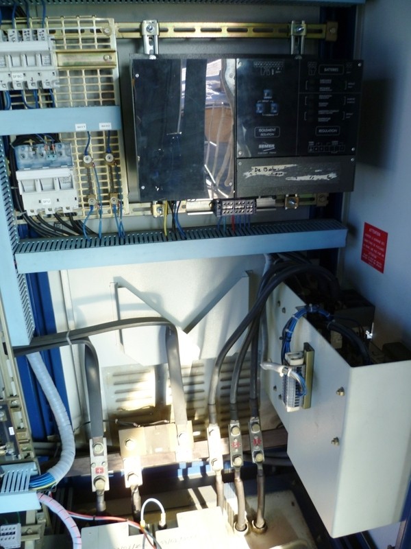

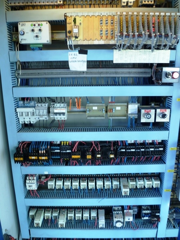

La partie commande présente dans cette armoire :
Le variateur de vitesse :
L'alimentation électrique :

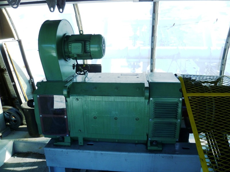

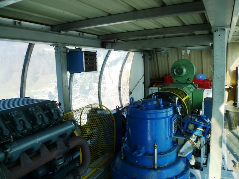

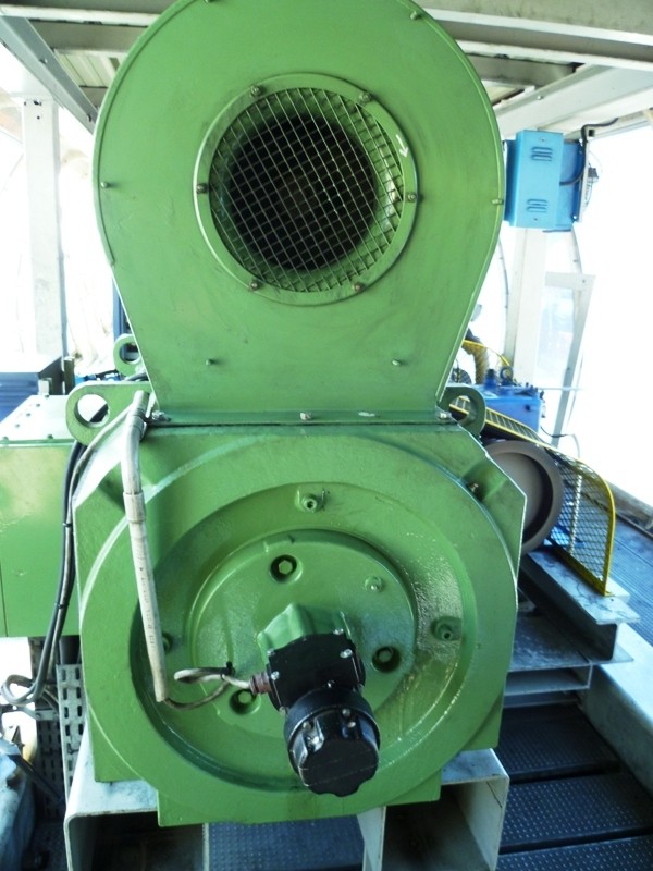

Passons maintenant à la machinerie du Praz. Sa particularité est qu'elle est dimensionné pour passer en débrayable comme tout le reste de l'installation. Vue d'ensemble :
Le bornier d'alimentation :

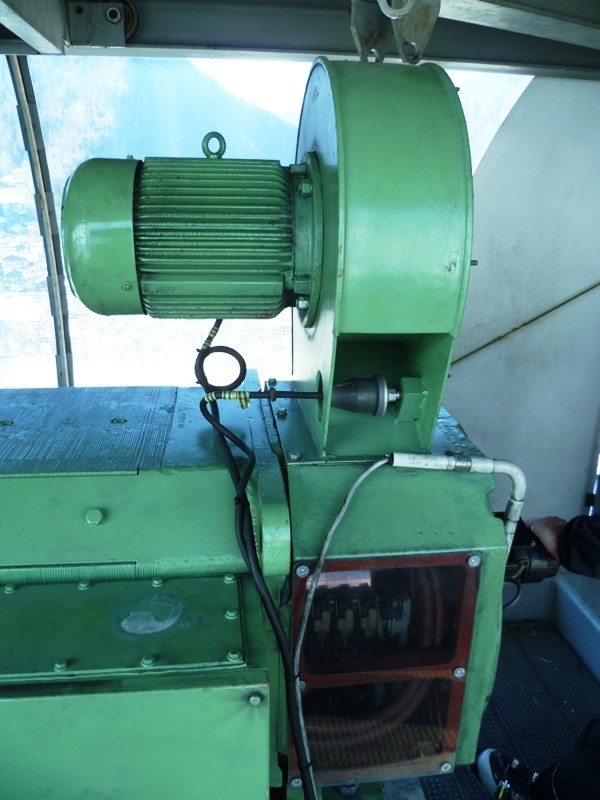

Le moteur de la ventilation et les balais de connexion sur le rotor :
La dynamo tachymétrique :

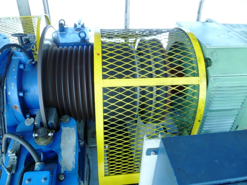

L'accouplement moteur-réducteur :

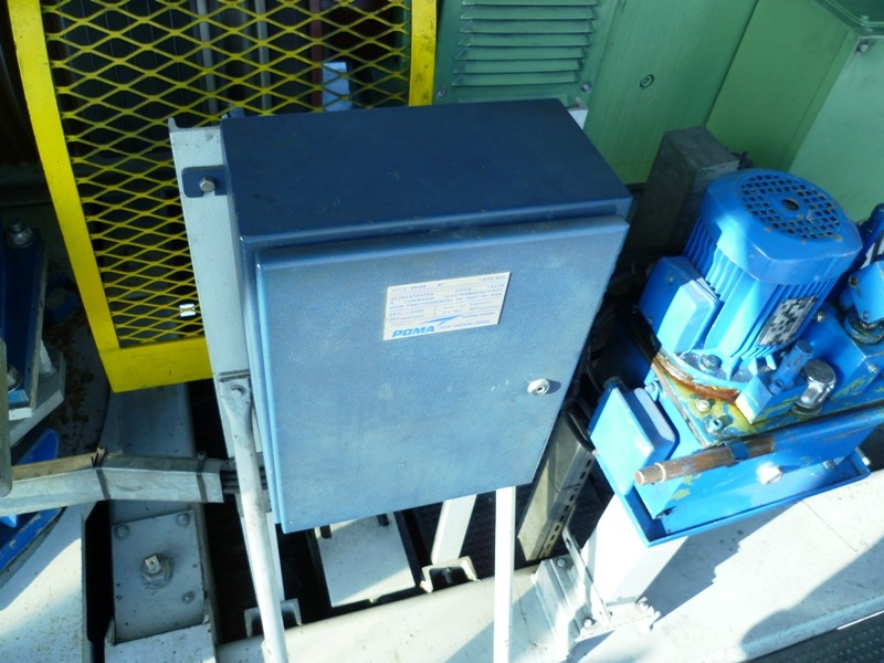

L'alimentation de ce frein :

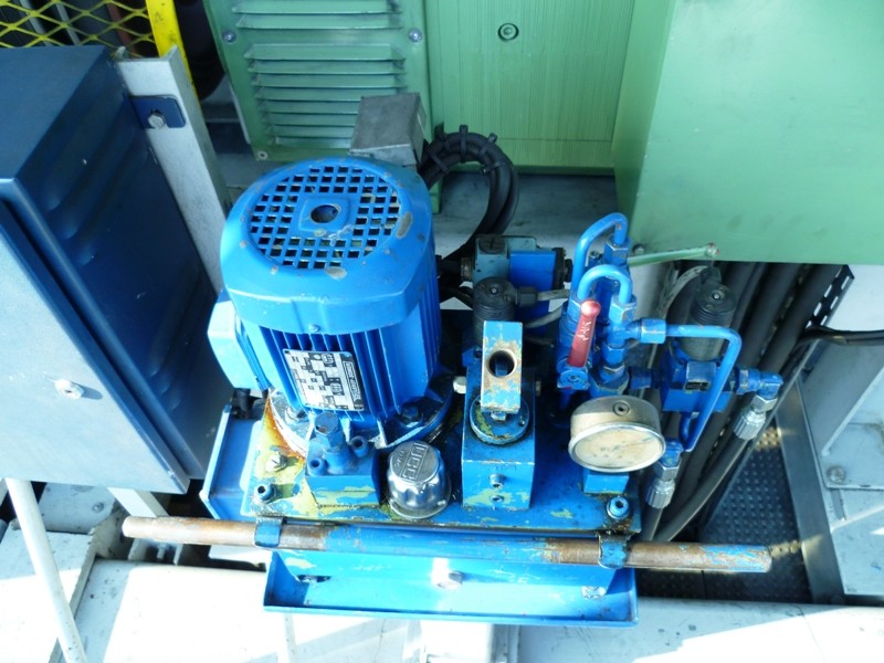

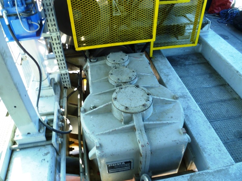

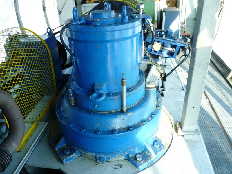

Le réducteur :

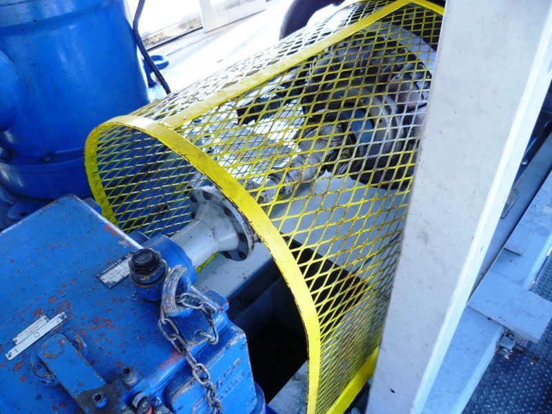

L'accouplement moteur de secours - réducteur :

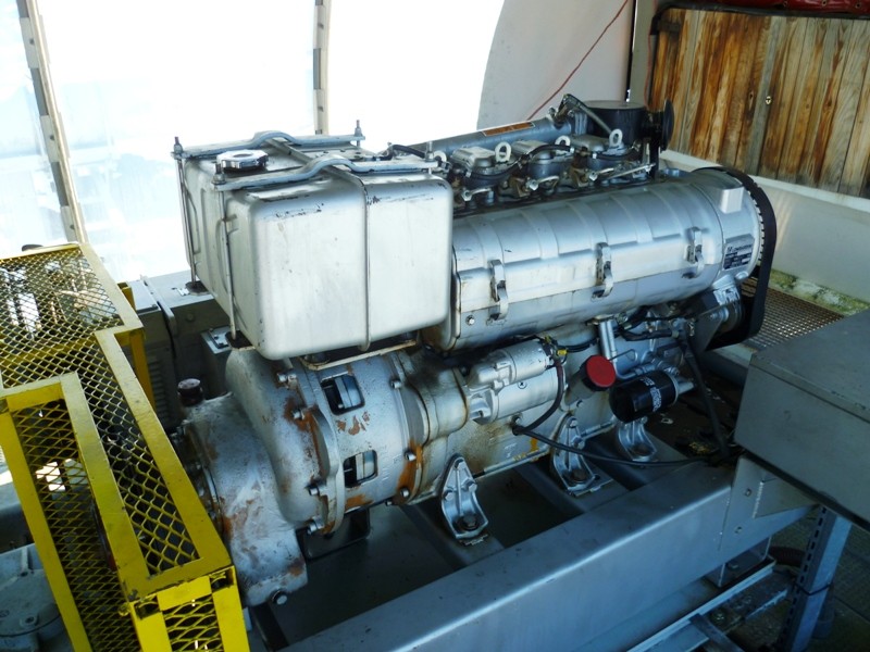

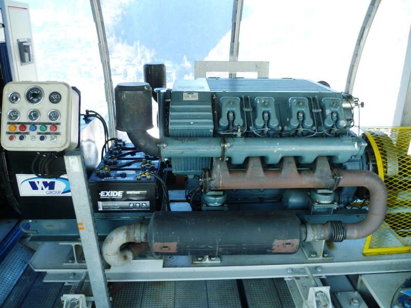

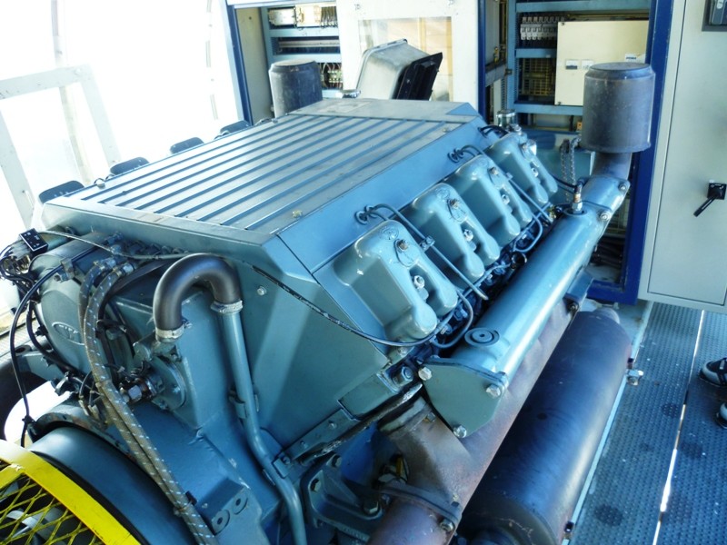

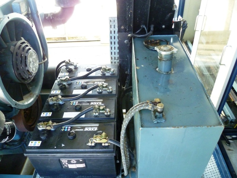

Les batteries de démarrage et le réservoir du moteur :

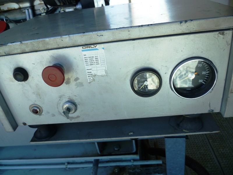

Les commandes du moteur :

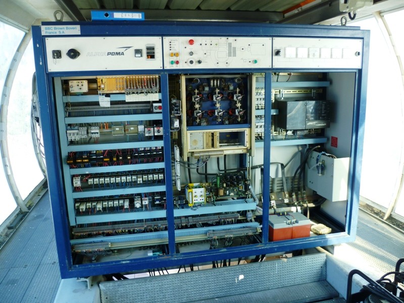

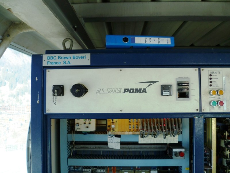

L'armoire présente est similaire à celle du télésiège de la Ruade. Vue générale :
Le premier tiers des commande présentes dans cette armoire avec la prise généphone, le comptage horaire et le comptage skieurs :

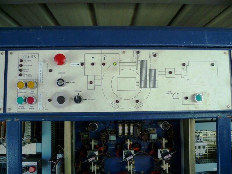

Le deuxième tiers des commandes avec les défauts et les différents états de la machinerie :
le troisième tiers des commande avec différents compteurs de tension et d'intensité :

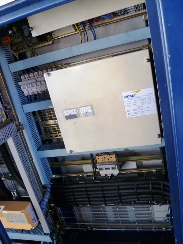

La partie commande de l’installation située dans le premier tiers de l'armoire :
Le variateur de vitesse présent dans le deuxième tiers de l'armoire :
L'alimentation électrique présent dans le troisième tiers de l'armoire :

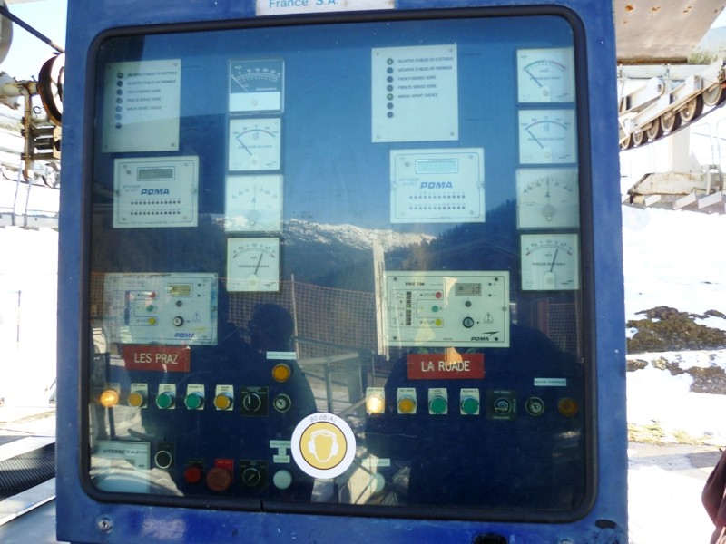

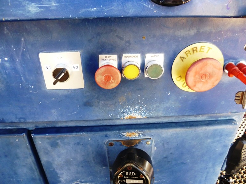

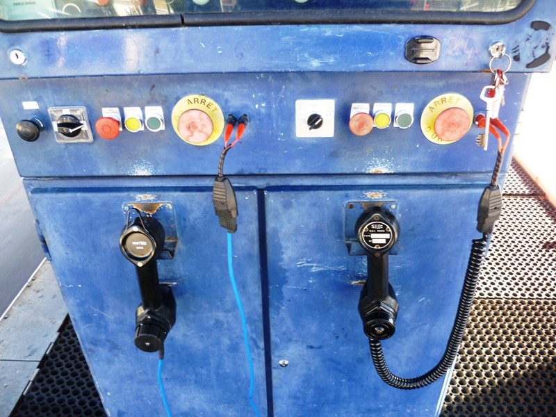

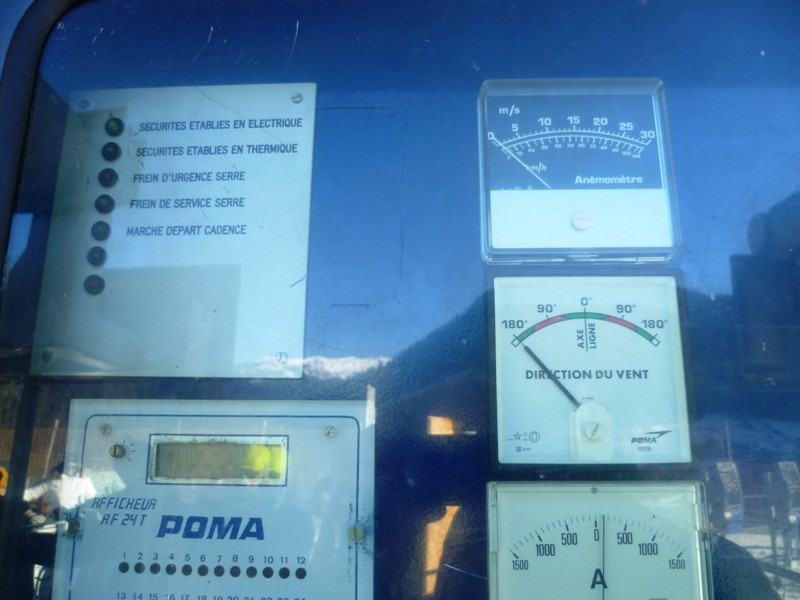

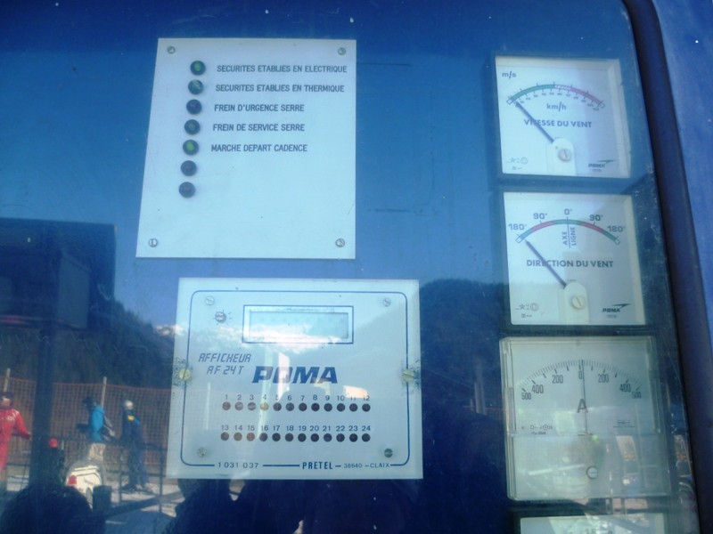

Passons maintenant aux commandes de quai. C'est ici qu'il y a tout les boutons et voyants indiquant l'état des installation. Les deux télésièges ont la même armoire pour ces commandes. Vue générale :

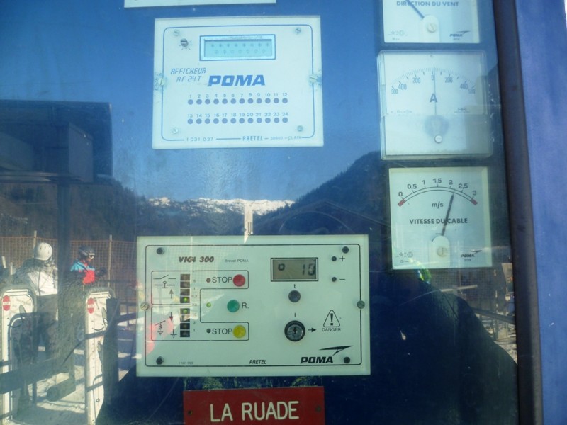

Commençons avec les commandes du télésiège de la Ruade :
Et enfin, les commandes accessible en marche normale :

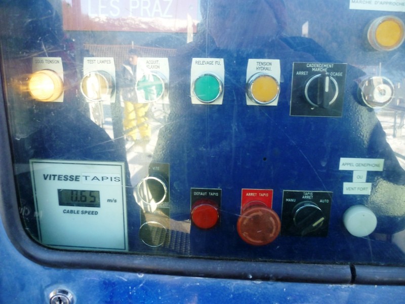

Passons maintenant au télésiège du Praz :

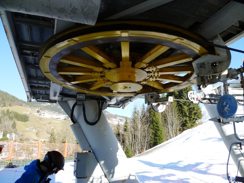

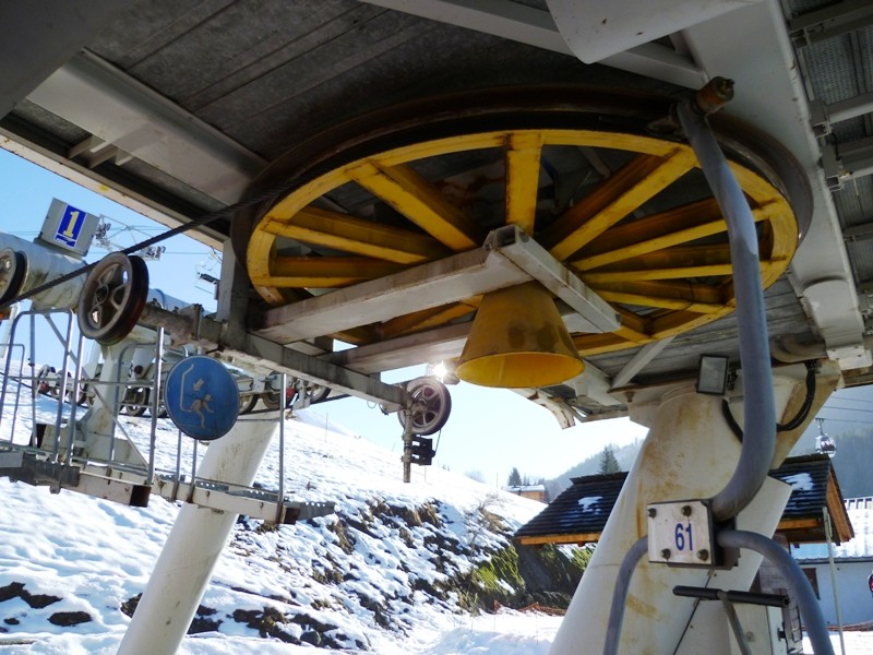

Et pour finir, la poulie motrice du télésiège de la Ruade :
Et celle du télésiège des Praz :

Moteur de secoure : VM motori 1308
Puissance du moteur de secoure : 177kW (240CV)
Course du moteur de secoure : 140mm
Alésage du moteur de secoure : 130mm
Cylindrée du moteur de secoure : 14958cm3
Nombre de cylindre dans le moteur de secoure : 8 en V
Consommation en puissance max du moteur de secoure :
Vitesse max du moteur de secoure : 2300t/min
Type de refroidissement du moteur de secoure : air
Carburant consommer par le moteur de secoure : gazole
Capacité du réservoir du moteur de secoure :
Masse à sec de moteur de secoure :
Tension des batteries de démarrage du moteur de secoure : 4x6V
