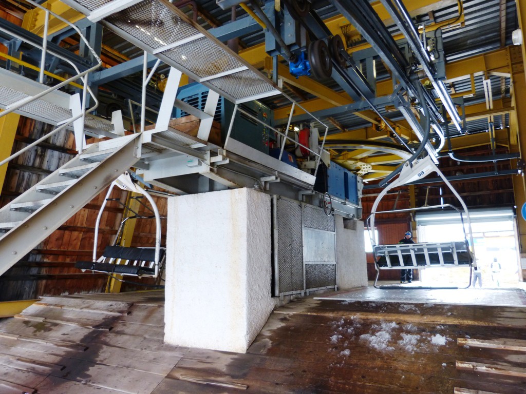

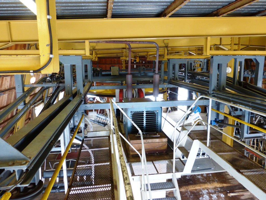

Voici une mise à jour technique de la gare amont.

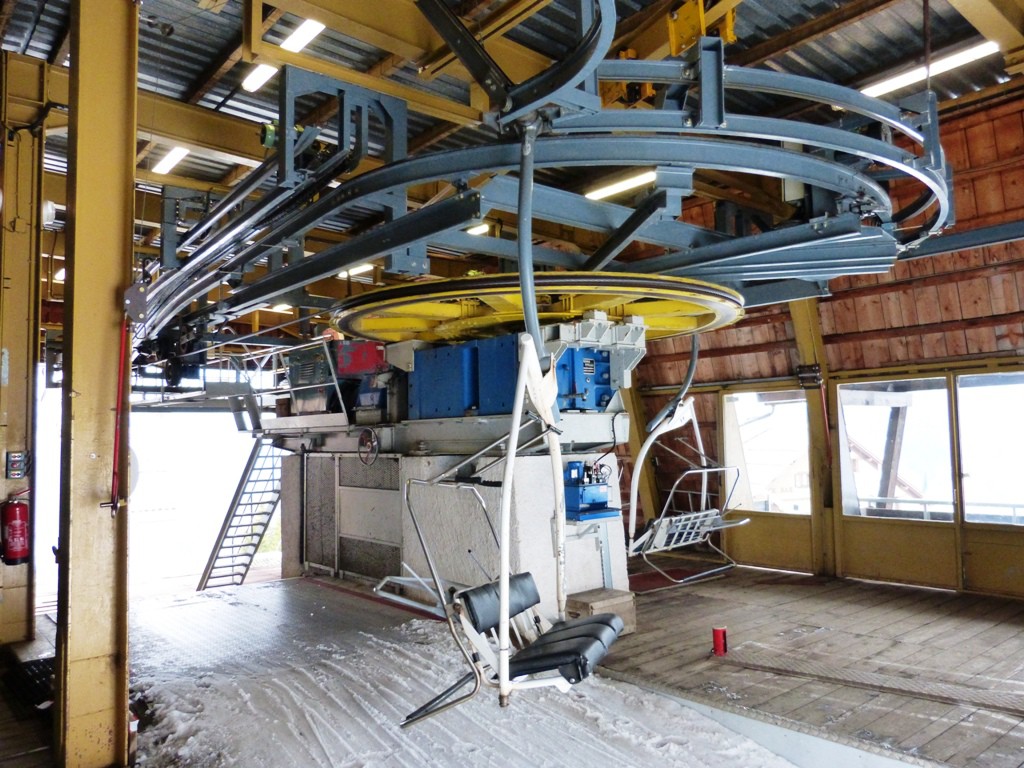

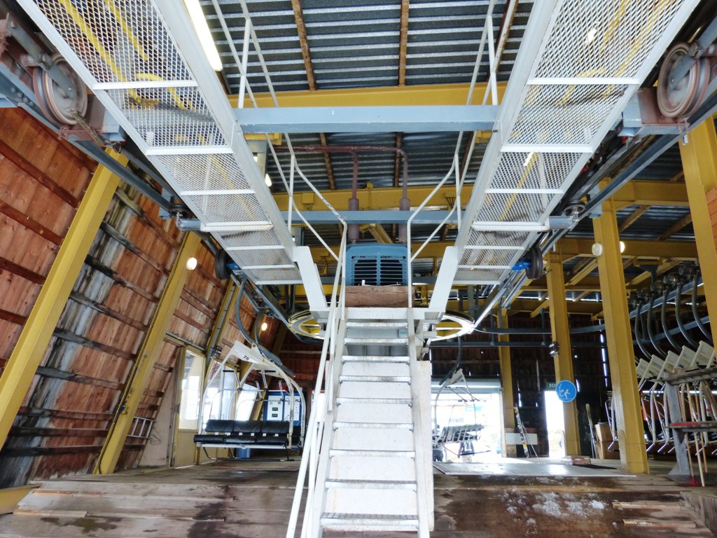

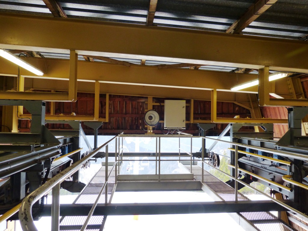

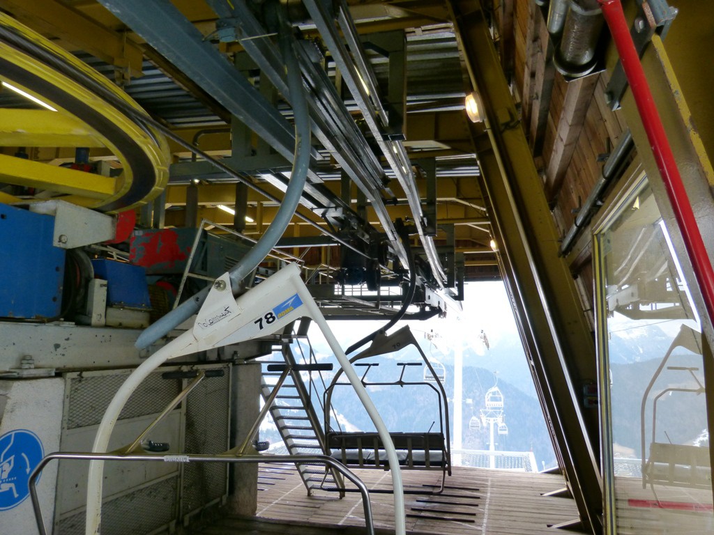

Vues générales :

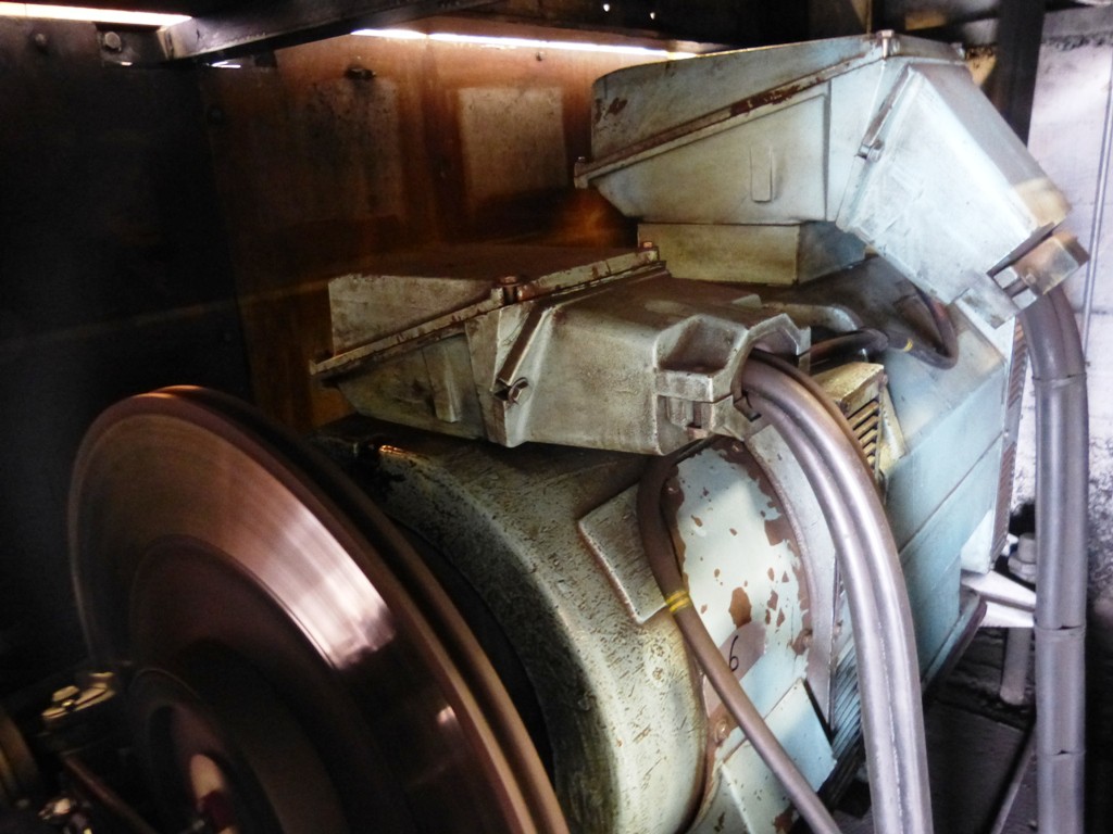

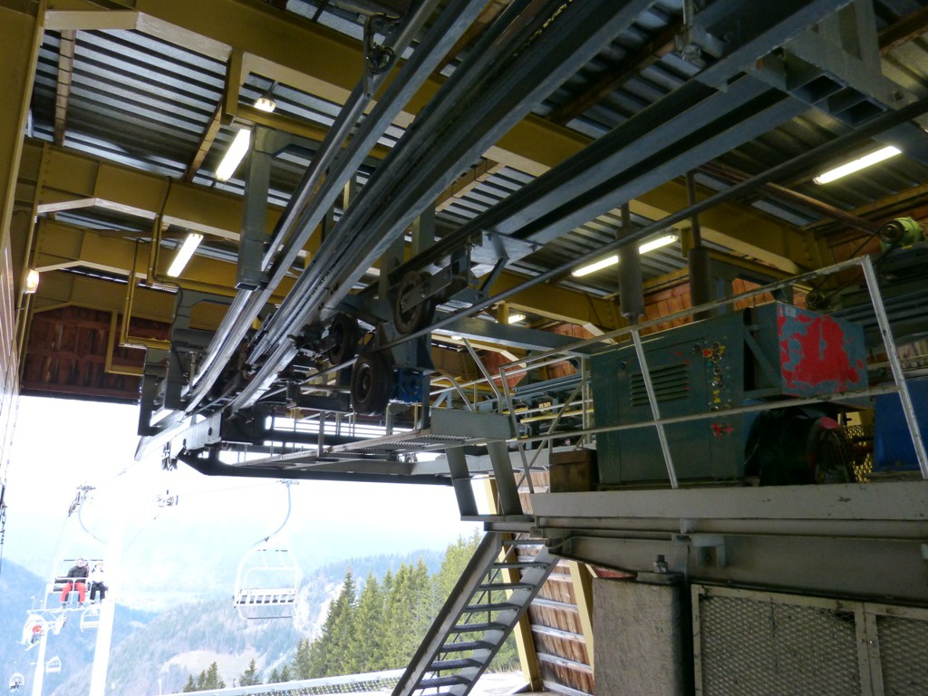

Le moteur électrique entrainant l’installation était situé juste au niveau du débarquement, derrière les tôles grises :

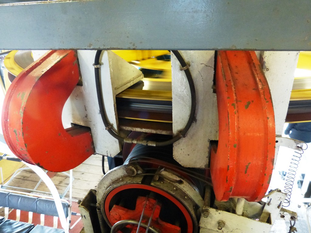

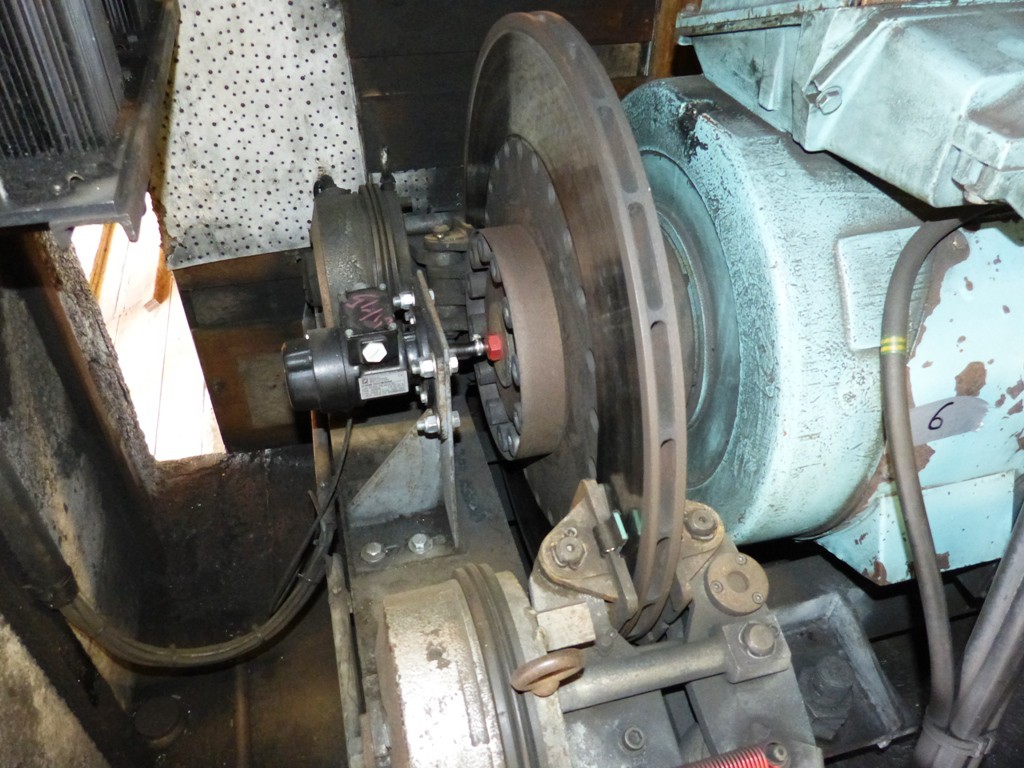

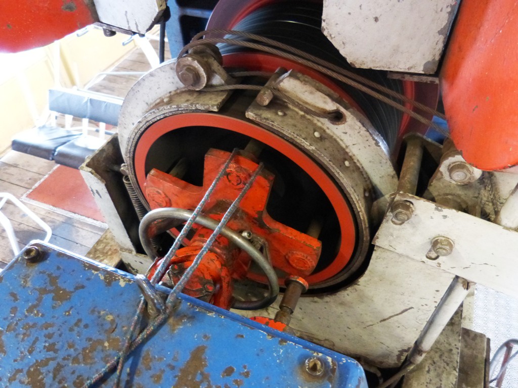

On y retrouvait aussi les deux freins de service :

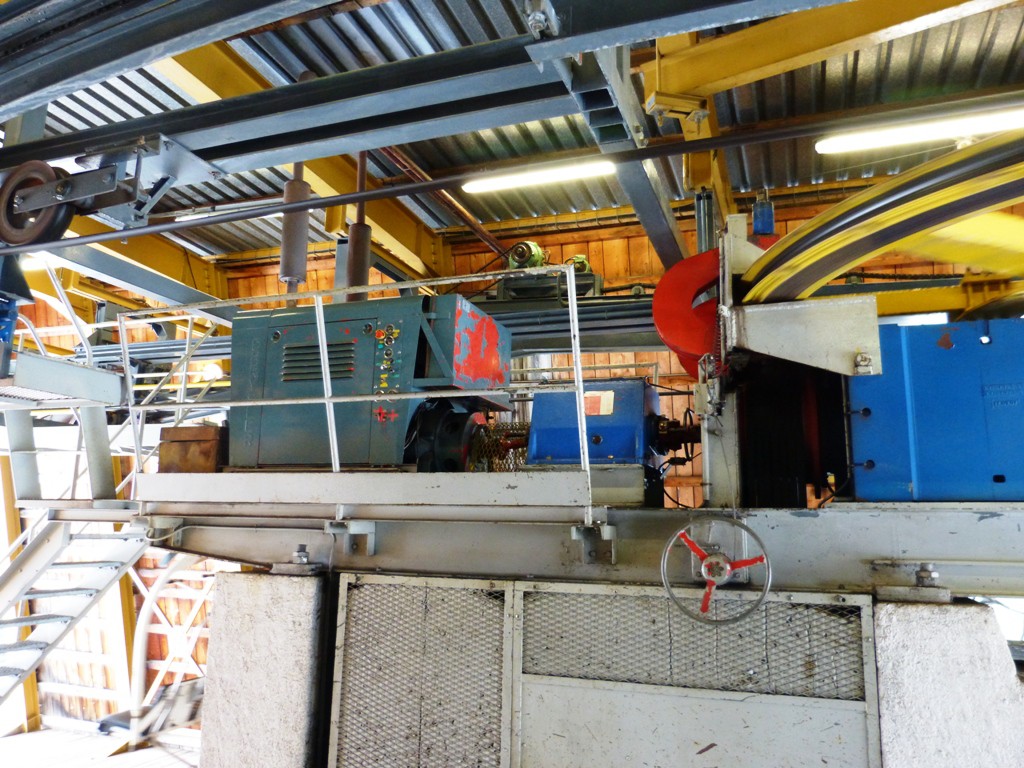

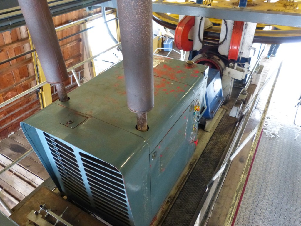

La marche de secours était effectuée par un moteur à essence Chrysler. Celui ci engrenait dans un réducteur auxiliaire avant de s'accoupler au réducteur principal. Vue générale :
Vues sur le moteur thermique :

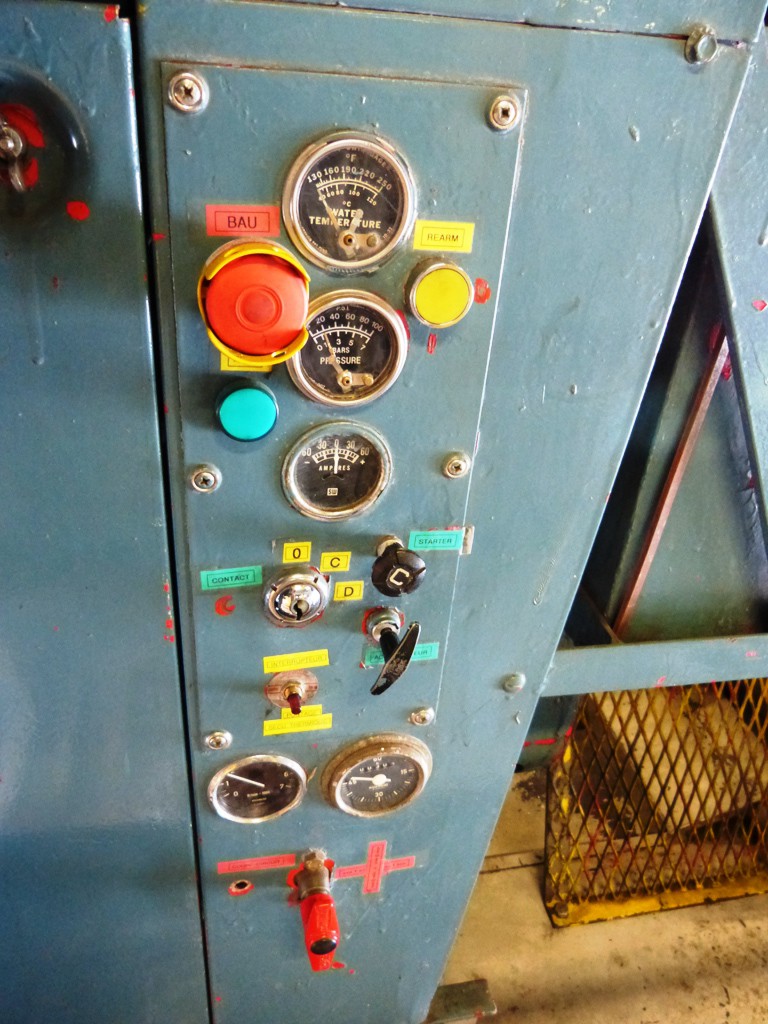

Les commandes du moteur :

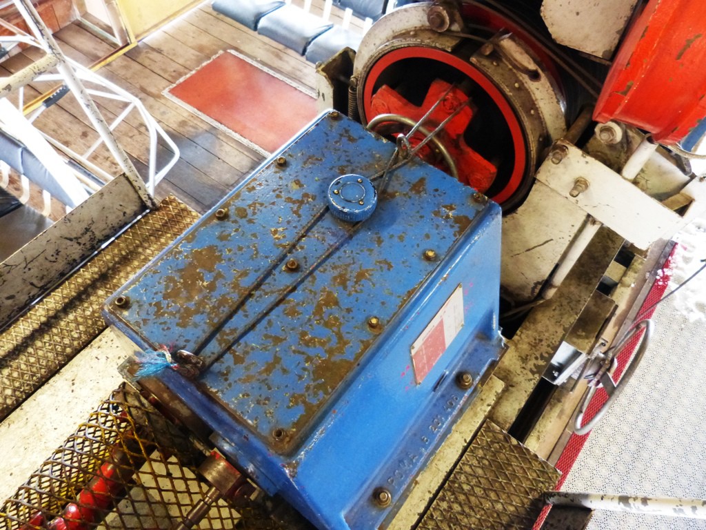

Le réducteur auxiliaire :

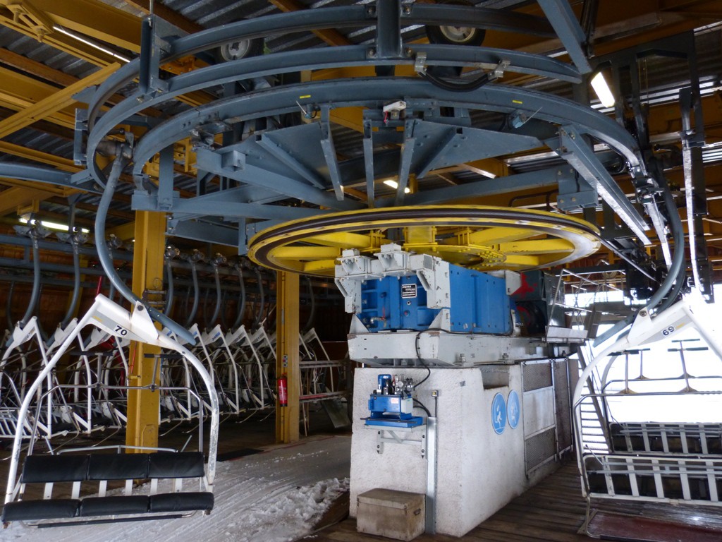

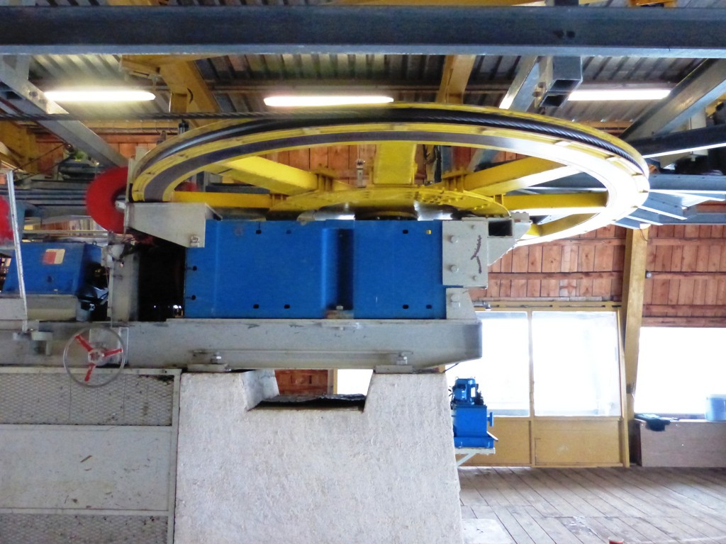

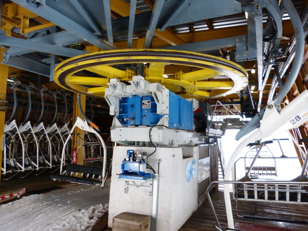

Vues sur le réducteur et la poulie motrice :

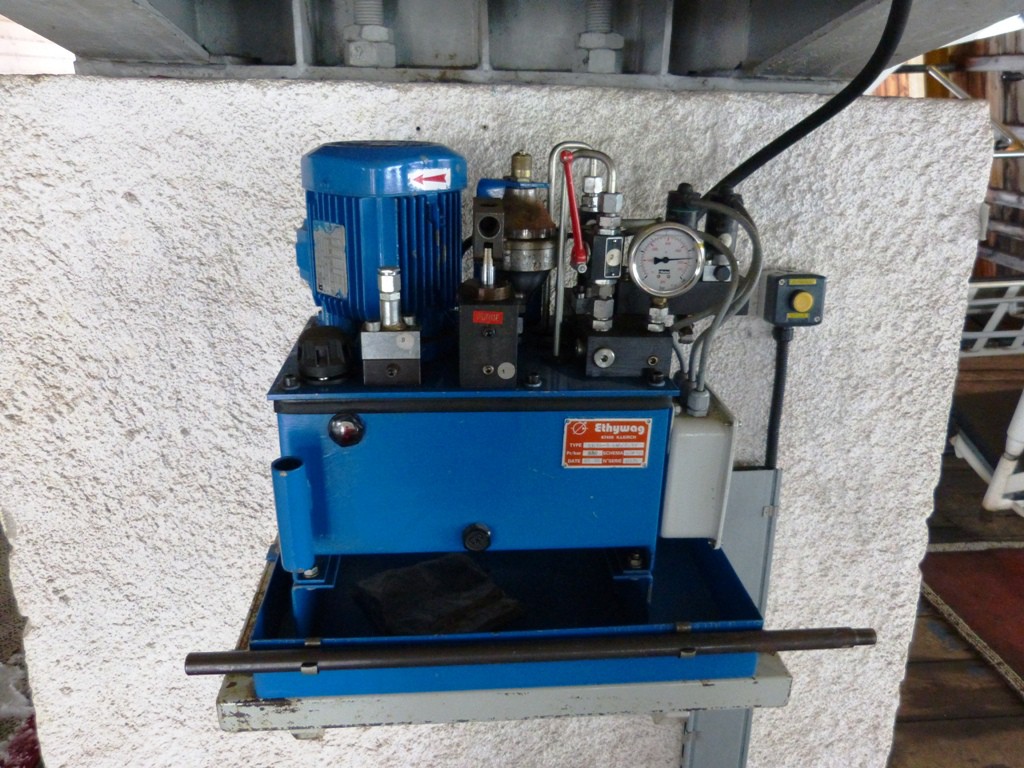

La centrale gérant les freins d'urgence était située sous le réducteur :

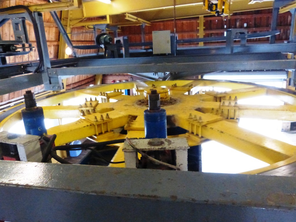

Vues sur les freins d'urgence :

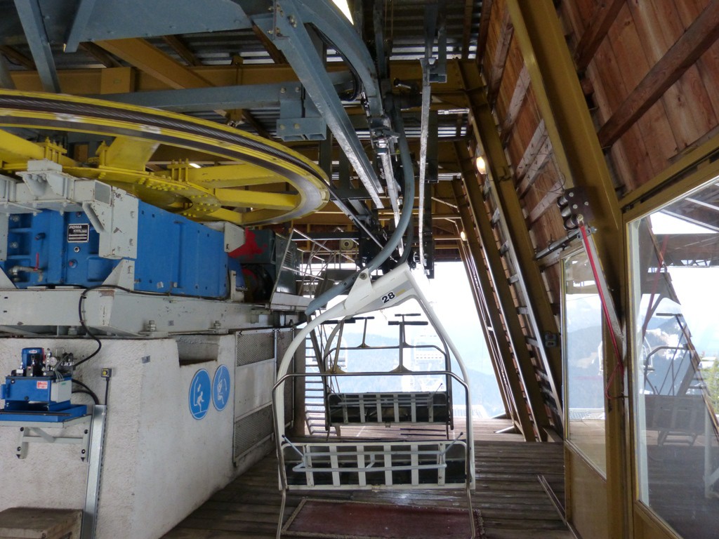

Le trainage en gare s'effectuait de manière similaire à la gare aval, à ceci près que c'était la gravité qui faisait tourner les sièges dans le contour. Vue générale de l'entrée en gare :

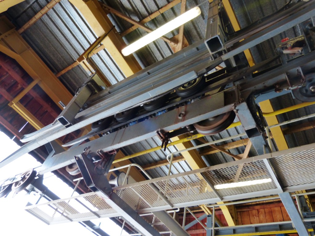

Vue sur le ralentisseur :

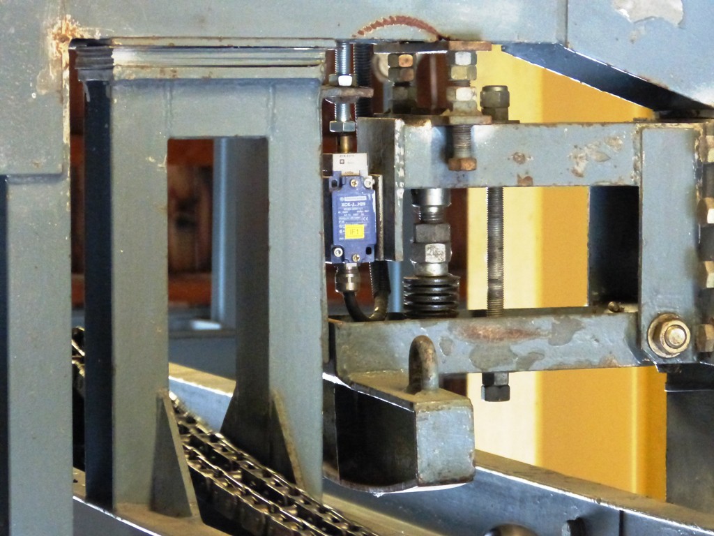

Vue sur le pesage des pinces :

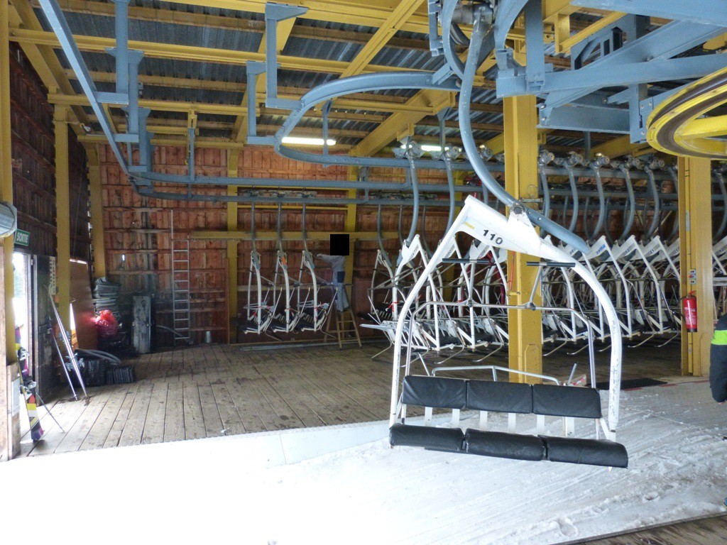

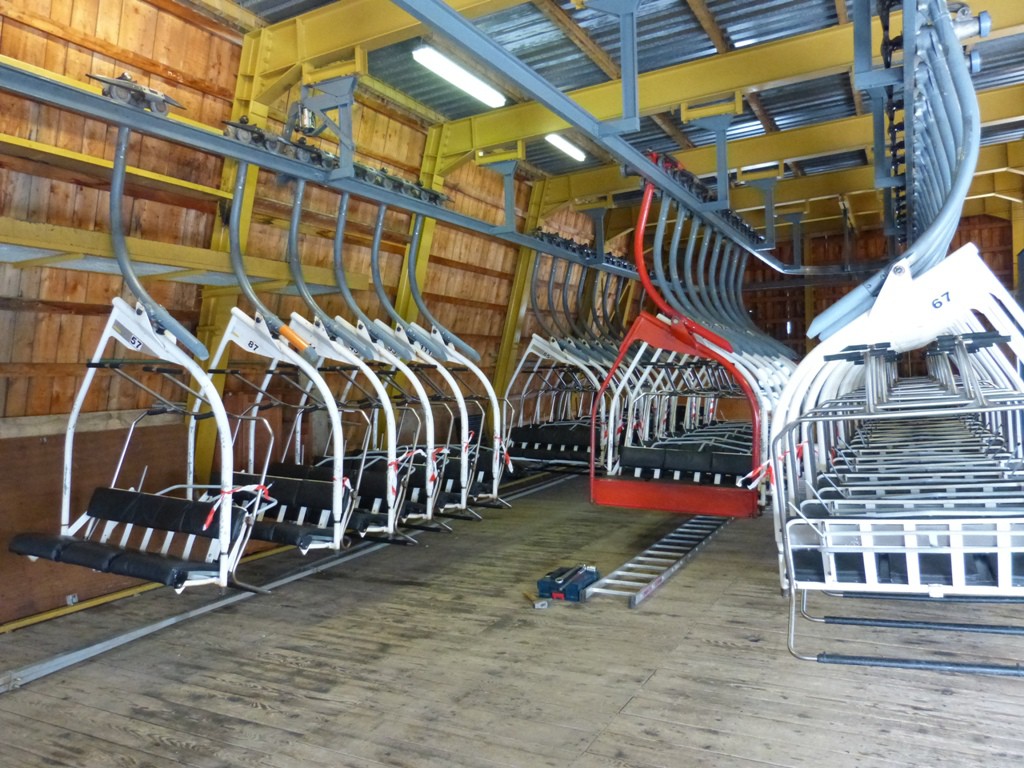

A la fin du ralentisseur, se trouve l'aiguillage permettant de décycler les sièges :

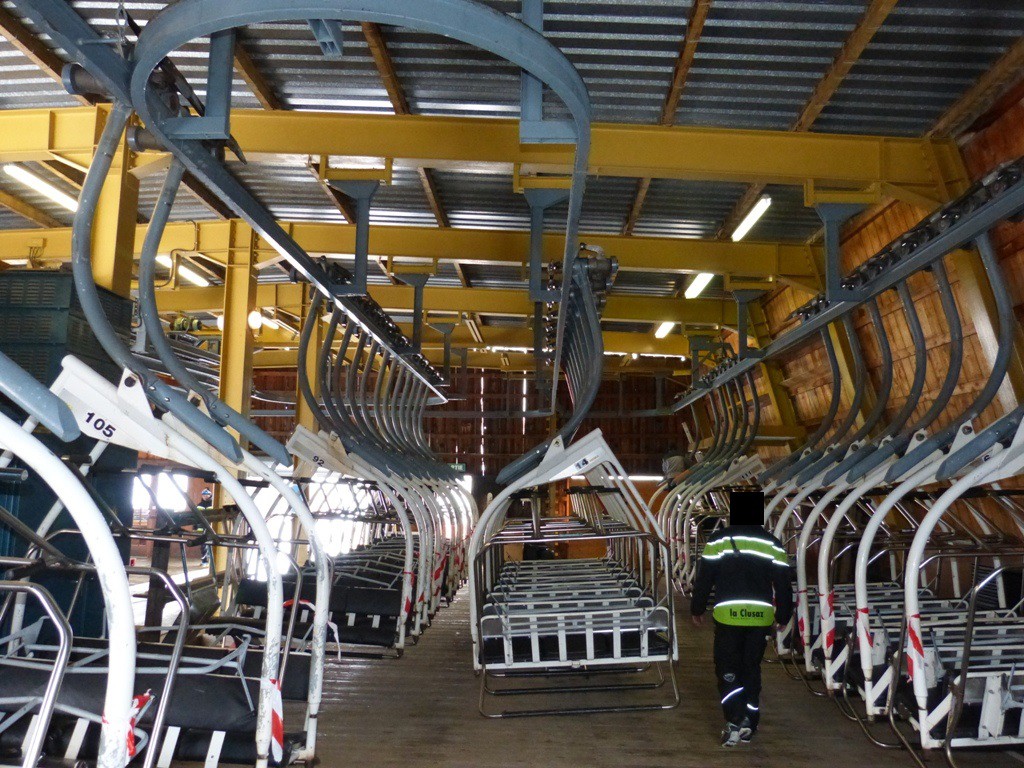

Vues du garage :

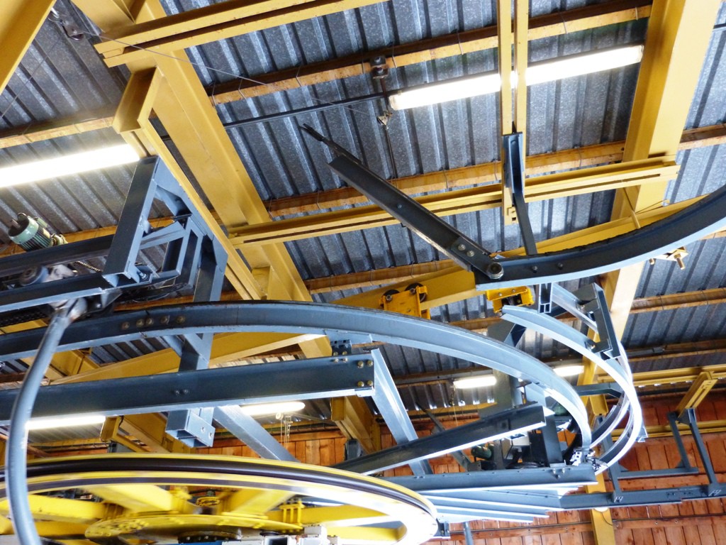

Vue sur le contour, on peut remarquer les deux pneus servant à faire le cadencement :

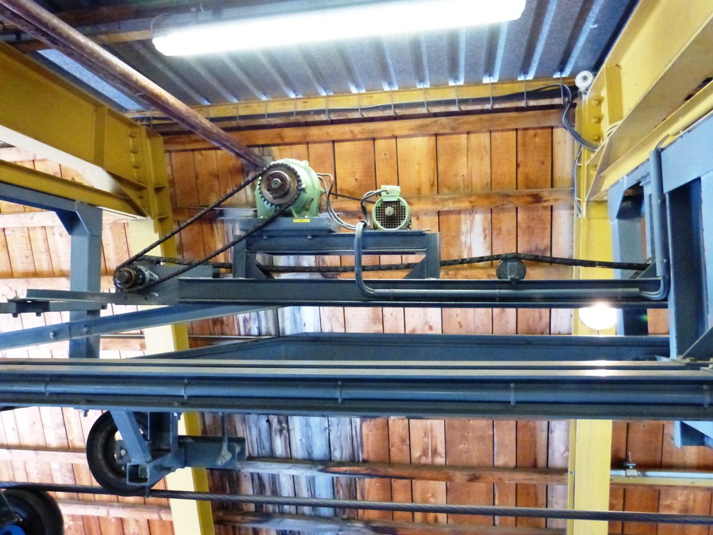

Vues sur le lanceur :
Vue sur le moteur de la chaine du lanceur :

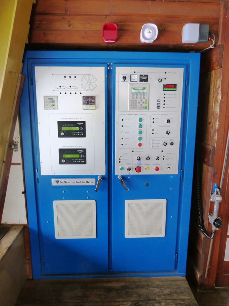

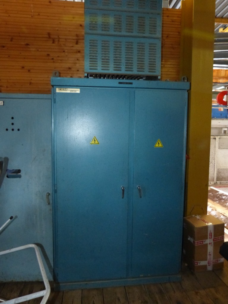

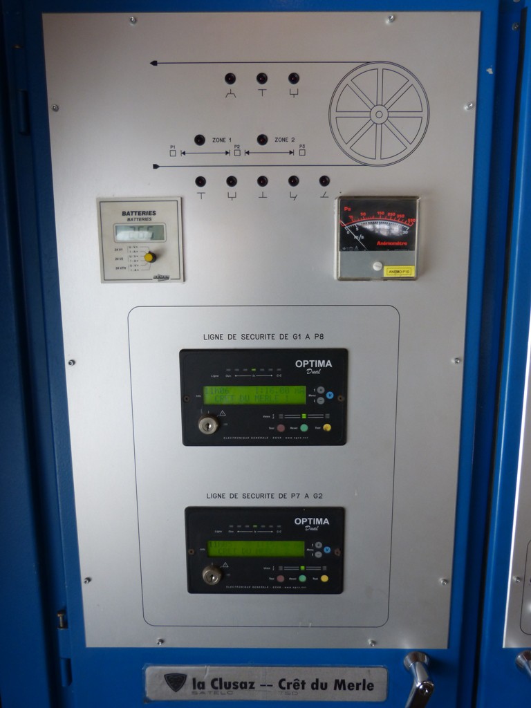

L'armoire de commande était située dans la gare, juste à coté du contour :
L'armoire de puissance était située dans le garage :
