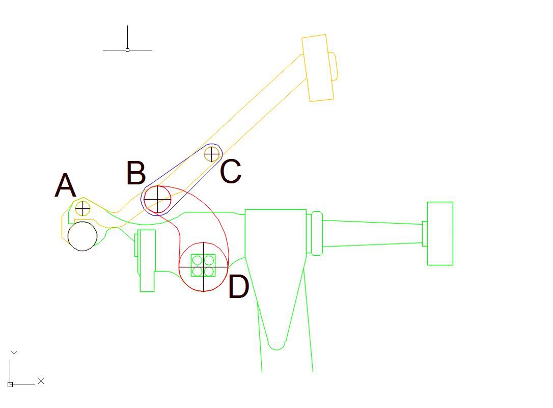

Pour mieux expliquer le fonctionnement de la pince, voici un schéma ( fait par mes soins) et un gif.
La Pince se compose de quatre partie principales:
La partie fixe (incluant les barres de torsion) en vert
Le Levier (qui est relié à la partie centrale des barres de torsion) en rouge
Le Mors mobile en jaune
Et enfin une "pièce intermédiaire" en Bleue venant transmettre l'effort entre le levier (rouge) et le mors mobile (jaune)
Le principe de fonctionnement s'articule autour de quatre axes de rotation repérés A, B, C et D
Chaque élément de la pince est donc relié à deux autres éléments selon ces axes.
Ainsi la pièce en bleu est la seule à ne pas être directement liée à la partie principale de la pince.
Lorsque la pince entre en gare, la came vient appuyer sur la roulette à l'extrémité droite du mors mobile (en jaune) le faisant pivoter autour de l'axe A, la rotation de cette pièce entraîne, via les axes B et C et la pièce intermédiaire (en bleu) un rotation du levier (en rouge) autour de l'axe D et donc une torsion des barres.
En position fermée, telle que sur l'illustration, l'axe B se situ en dessous de la droite AC. En postion d'équilibre les trois axes sont alignés et en postion ouverte Le point est au dessus de la droite AC.
Sur l'animation on remarque également que la torsion induite aux barres est très faible (la rotation du levier en rouge n'est que de quelques degrés) le levier tourne, ici dans le sens antihoraire. Lorsque la pince est en positon ouverte (dernière vignette de l'animation), le levier (rouge) est légèrement moins incliné que sur la vignette précédente, une minime rotation horaire s'opère, c'est ce qui permet à la pince rester en postion ouvert sans jamais se refermer: en effet il faudra appliquer une force vers le haut sur le mors mobile (en jaune) pour que le levier (en rouge) effectue une très minime rotation anti horaire et que la pince puisse se refermer

Tu as utilisé quel logiciel pour le dessin?
#27 L'utilisateur est hors-ligne   fredo_chato
  • Messages : 2 259
  • Inscrit(e) : 28-juillet 08
Posté 11 janvier 2016 - 15:10
Les photos de Thomas étaient déjà pas mal, après vu que la pince n'est pas commercialisée en France peu de membres l'ont vu et surtout manipulé.
Tout est dessiné sur autocad 2016 directement à main levée sur le plan précédemment posté. La création de blocs aidant à faire 5 vues différentes et un créateur de gif en ligne au hasard pour créer l'animation :)
