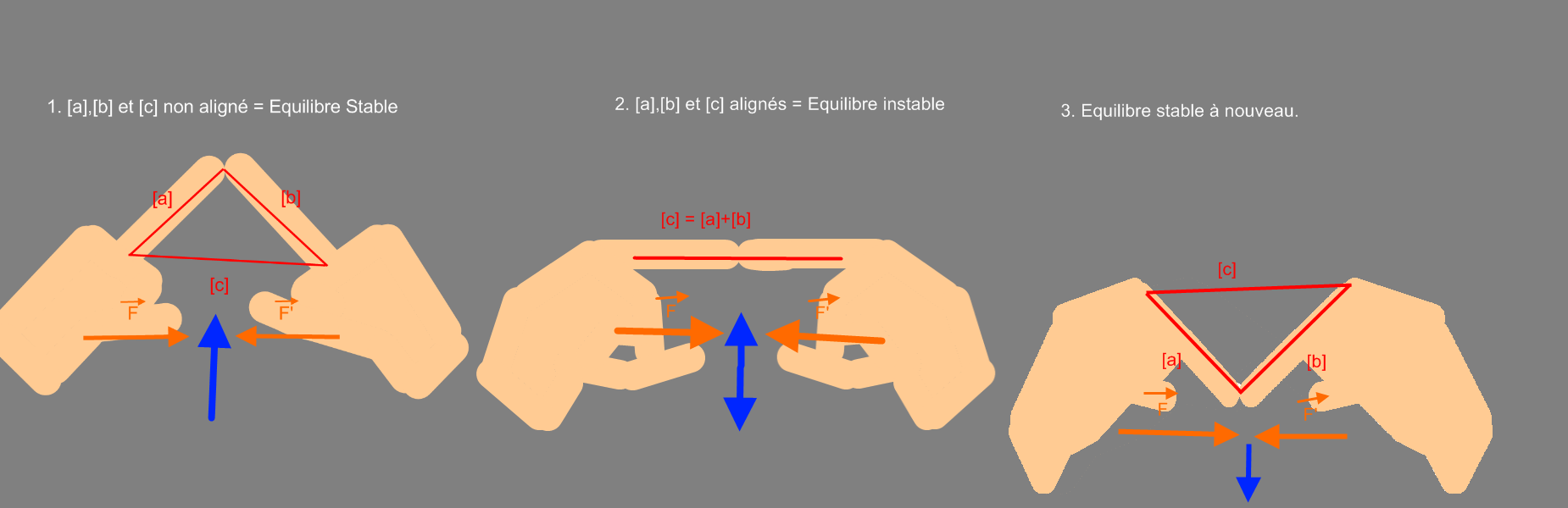

Comme le dit D3J la pince S n'est pas une pince à genoux, d'après ce que j'ai compris , la pince S à la mécanique d'une pince à va et vient normale, la seule différence résidant dans le blocage du mors en station, la transformant ainsi en pince à va ou vient. Alors que la pince de BMF ou la DT doppelmayr utilise un effet mécanique bien particulier, et aucun système de blocage n'est nécessaire pour qu'un effort soit nécessaire à l'aller et au retour.
Voici une représentation schématique, avec une petite démonstration que tu peut faire devant ton ordi.
Prends les deux majeurs de tes deux mains et colle-les, bout contre bout tout en exerçant une force ( F et F' ) tendant à rapprocher tes deux mains. Suppose un triangle imaginaire dont deux de ces cotés serait tes doigts ( les segments [a] et [b] ) et le troisième serait le segment [c] reliant la base de tes doigts.
Dans le cas numéro 1, [a],[b] et [c] ne sont pas confondus, le vecteur force représenté en bleu qui est la somme des vecteurs F et F' et dont l'orientation a été transformé par les liaisons cinématique de ta main pousse donc tes doigts vers le haut tes doigts ne vont pas naturellement redescendre bien au contraire ..
Maintenant si jamais tu as envie de descendre tes doigts pour les mettre dans la configuration 3. Tu va passer par un cour instant ou [a] [b] et [c] sont confondus, en théorie dans cette configuration là, les vecteurs force F et F' s'annulent et donne le vecteur 0, cela dit, la position de cet endroit théorique est de l'ordre de l'infiniment petit, ce qui veut dire que tu n'as pas la précision nécessaire à mettre tes doigts en équilibre, l'équilibre est donc instable et tu vas rapidement dépasser cette étape pour basculer rapidement dans la configuration 3.
Tu voit donc pourquoi les leviers sont bloqués dans une position, parce qu'une force ( représenté par le vecteur force bleu ) pousse les leviers constamment à l'opposé de la direction vers laquelle il faut les actionner.
En espérant avoir été clair :) !
