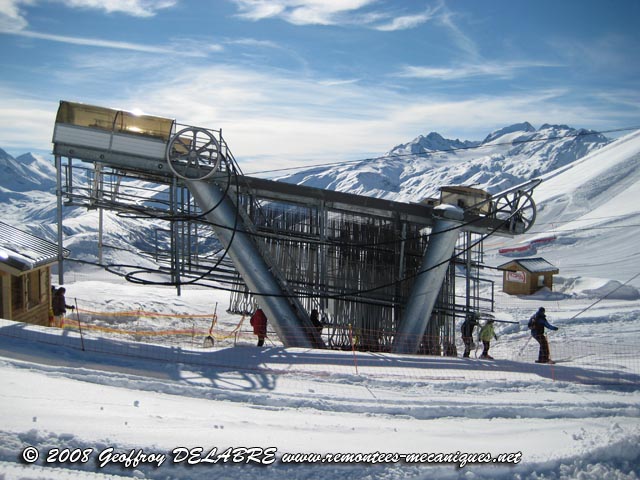

je voulais savoir si ce type de gare de téléski ce construit toujours de nos jours, neuve (sans pièce de récupération) ?
photo ici

Non, cette gare que tu montres(Gare H) n'est plus au catalogue. La gare au catalogue actuel Poma est la gare Genius :
Les gares des téléskis côte à côte du Col des Mosses, c'est aussi des gares Genius? :unsure:
Pour Dorchaux 1&2, oui.
