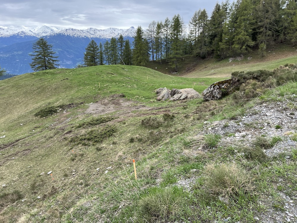

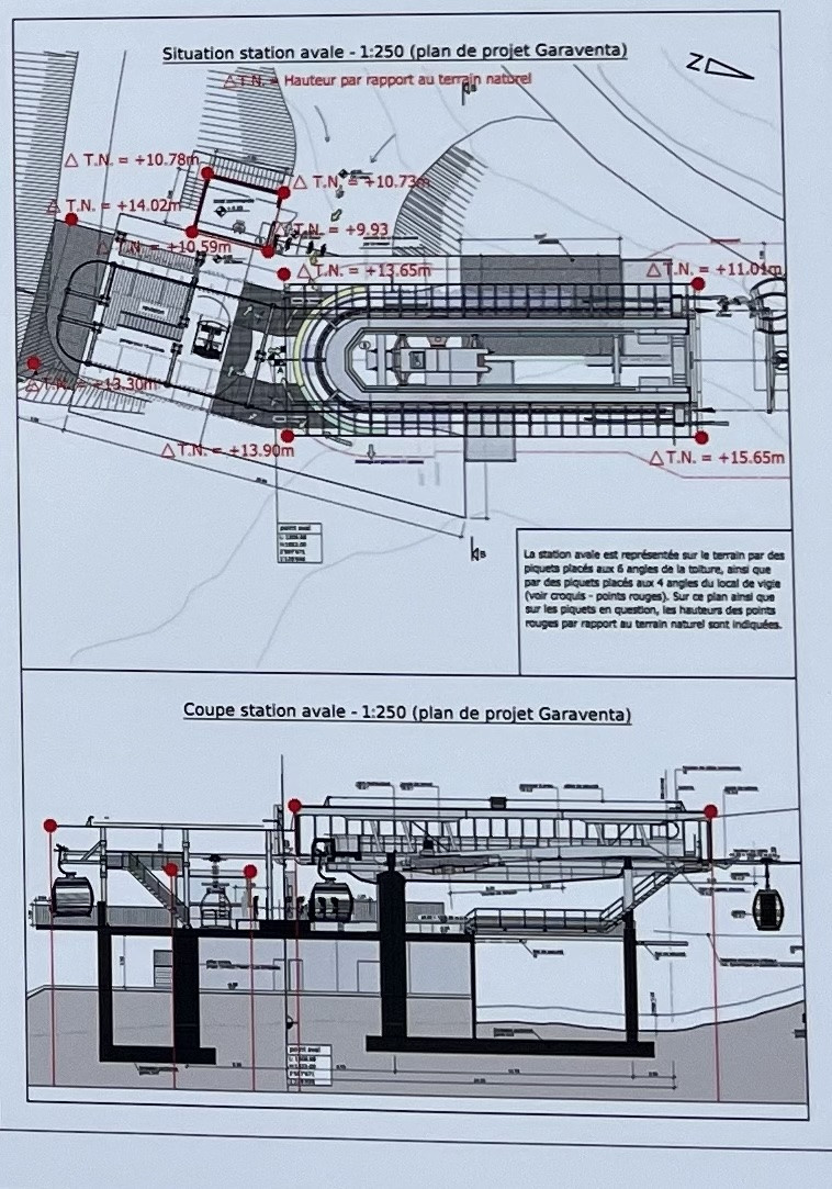

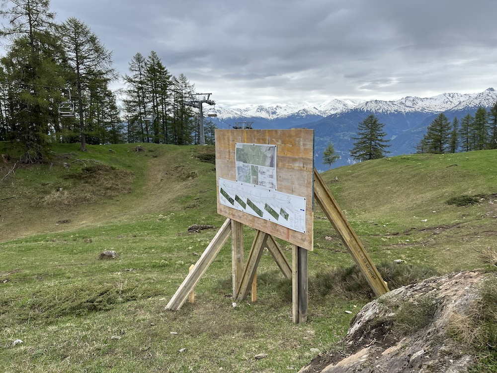

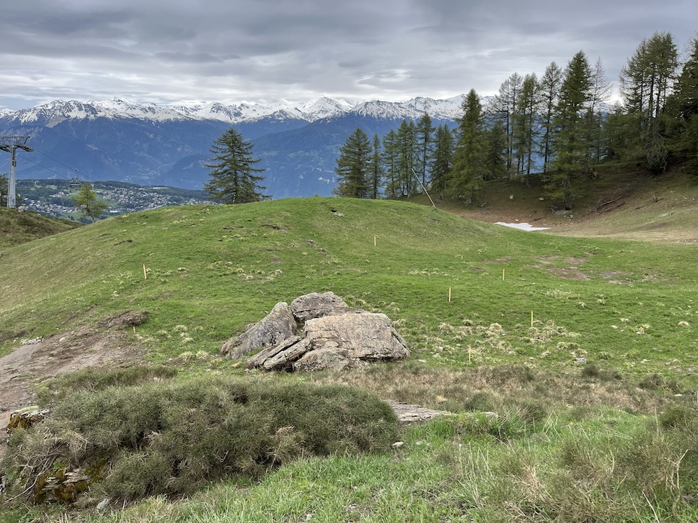

TCD10 Grillesse - Baté
Conformément à ce qui est demandé par la procédure de mise en consolation publique des plans, au niveau de la G1 est placé un panneau avec les informations les plus importantes, et les marquages des emprises de la G1.
Tout d'abord, quelques photos :
Ensuite quelques infos techniques visibles sur les plans:
Sens de montée : gauche
Station motrice : amont
Station de tension : aval
Station de renvoi : aval
Longueur horizontale : 1642.69 m
Dénivellation : 580.00 m
Pente moyenne : 35.31 %
Inclinaison du câble maxi : 68.23 %
Longueur suivant la pente : 1746.38 m
Longueur du câble sans fin : 3566.39 m
Diamètre câble porteur-tracteur : 50 mm
Diamètre Poulie Motrice : 6.35 m
Diamètre Poulie renvoi : 6.35 m
Largeur de la voie : 6.40 m
Puissance en service : 500 kW
Puissance démarrage (a=+0.15 m/s) : 643 kW
Puissance au frein (a=-0.60 m/sz) : -525 kW
Altitude de la station motrice : 2412 m
Débit montée : 100 %
Débit descente : 100 %
Vitesse : 6.00 m/s
Durée du trajet : 5.87 min
Débit initial : 1580 P/h
Nombre de véhicules : 31
Distance entre véhicules : 136.71 m
Cadencement : 22.78 S
Débit final : 2000 P/h
Nombre de véhicules : 39
Distance entre véhicules : 108.00 m
Cadencement : 18.00 S
Quelques informations supplémentaires :
Le garage de la G1 de cette TCD (qui deviendra G3 si le 1er tronçon est réalisé) sera un garage provisoire, qui prendra la place de la G2 du premier tronçon, ce qui veut dire qu'une partie des fondations de la G2 du 1er tronçon seront déjà réalisées, facilitant la connexion de celle-ci à l'infrastructure existante. Cela veut aussi dire que cela ne sera pas un garage couvert mais un simple rail en boucle, avec une zone de maintenance des pinces. Le local de commande sera lui aussi placé d'une manière à ne pas devoir être déplacé, c'est à dire qu'il est situé sur le coté amont, au niveau du contours de la G2 du 1er tronçon.

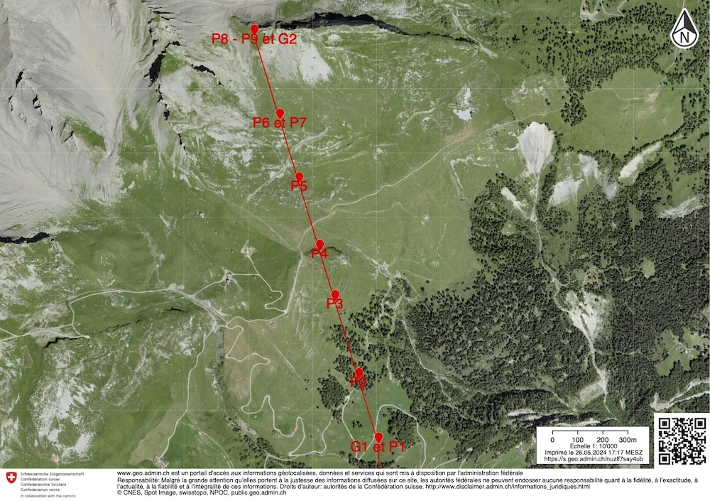

La ligne sera composée de 9 pylônes, dont 1 en sortie de G1 et 2 en entrée de G2. La ligne est très régulière, et elle semble relativement assez aérienne avec assez peu de pylônes vu sa longueur. Le P2, haut de 38 mètres, sera particulièrement imposant, mais permettra de survoler tant la ligne du TSD que le relief jusqu'au P3 sans nécessiter de pylône supplémentaire
Voilà les informations publiées sur chaque pylône :
P1 14C/14C, hauteur 8.06 m, inclinaison 5° (vers l'aval)
P2 8S/8S, hauteur 38.43 m, inclinaison 10°
P3 8S/8S, hauteur 17.12 m, inclinaison 15°
P4 8S/8S, hauteur 7.06 m, inclinaison 10°
P5 8SC/8SC, hauteur 20.18 m, inclinaison 15°
P6 8S/8S, hauteur 11.06 m, inclinaison 20°
P7 8S/8S, hauteur 13.2 m, inclinaison 15°
P8 12S/12S, hauteur 15.12 m, inclinaison 15°
P9 12S/12S, hauteur 14.12 m, inclinaison 5°
Ainsi que les différentes portées (à chaque fois Longueur horizontale, Dénivellation, Longueur suivant la pente, Pente moyenne)
G1-P1 I: 9.30 m, h: -0.05 m, l*: 9.30 m, n: -0.54%
P1-P2 I: 229.74 m, h: 74.52 m, l*: 241.53 m, n: 32.44%
P2-P3 I: 318.13 m, h: 100.47 m, |*: 333.62 m, n: 31.58%
P3-P4 l: 219.68m, h: 67.29 m, l*: 229.76 m, n: 30.63%
P4-P5 I: 260.08 m, h: 82.66 m, l*: 272.90 m, n: 31.78%
P5-P6 l: 281.04 m, h: 140.98 m, |*: 314.41 m, n: 50.16%
P6-P7 I: 15.30 m, h: 6.60 m, l*: 16.66 m, n: 43.15%
P7-P8 I: 290.23 m, h: 105.50 m, l*: 308.81 m, n: 36.35%
P8-P9 I: 9.19 m, h: 2 m, l*: 9.40 m, n: 21.80%
P9-G2 I: 10 m, h: 0.08 m, l*: 10.00 m, n: 0.50%
hauteur maximale de survol (à flèche maximale) 46.2 mètres, entre le P7 et le P8
L'emplacement approximatif des pylônes : https://s.geo.admin.ch/a11gibrdyqqk
