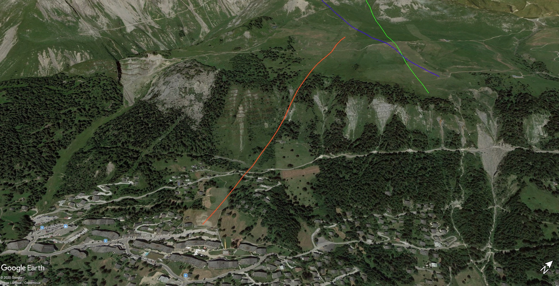

En fait, pour la question du TCD, a moins d'augmenter le débit de celle-ci, l'autre solution serait (comme l'on déjà proposé différents membres en différentes variantes) de réaliser une installation qui parte du centre du village et qui monte jusque sur l'alpage de Tsalan (ou plus haut, mais Anzère reste une station avec des capacités de financement limitées).
Cela réglerait les problèmes de débit de la TCD,
Cela permettrait de séparer les flux : les résidents de la place du village, au lieu de remplir les bus plutôt que de prendre l'itinéraire "ski aux pieds" (qui requiert l'emprunt d'un tapis, d'un TKF et d'une piste pas très pentue) ou de marcher 200 m prendrait cette installation et donc diminuerait la charge sur les bus navettes,
Cela permettrait d'avoir une installation de secours en cas de problème avec la TCD (le samedi où la TCD était en panne a montré que si le passage par les Rousses est possible, il n'est pas non plus idéal en cas de forte affluence). Ou en cas de vent fort, d'ouvrir cet installation et idéalement le TSD des Grillesses qui sont moins exposés que la TCD et le futur TSD qui arrivent sur la crête du Pas de Maimbré.
La question des skieurs à la journée pouvant en partie être réglée par une sérieuse amélioration des transports publics sur le coteau de l'Adret voir depuis Sion.
Hors il se trouve (je me suis fait la réflexion aujourd'hui en passant par là, personne n'ayant encore proposé ce tracé) qu'il serait très probablement possible de réaliser un TS partant du départ du TK du Village et arrivant un peu plus haut que les écuries de Tsalan (pour pouvoir rejoindre les 2 TSD des Luys et des Grillesses ainsi que la piste des masques). La ligne ferait 1.2 km environ, donc un TSF4 serait envisageable (9-10 minutes de trajet), elle ne survolerait aucun chalet, passerait sur le coté est du couloir d'avalanche situé au dessus de la piste du village et passerait dans une trouée en dehors de la forêt.
On pourrait même envisager un débarquement intermédiaire au niveau de l'arrivée du Tk du Village (plus avec un TSF qu'un TSD à cause de la longueur des gares et du coût des gares intermédiaires sur TSD) ce qui pourrait lui donner un rôle second de TS débutant (éventuellement à la place de ce TKF).
Par rapport à un TS partant de la place Bellevue, on serait beaucoup plus central, on n'aurait pas besoin de réaliser une grosse tranchée à travers la forêt, etc. Idem par rapport à une ligne depuis Tsalan.
Une idée de tracé (le départ devrait probablement être légèrement décalé vers la droite car j'ai oublié qu'un chalet avait été construit à coté de celui présent sur la carte satellite)
http://www.remontees...4618_910204.jpg
Bien sûr le problème, outre les oppositions et autres joyeusetés du genre serait la question du financement. Pour un TSF4 sur cette ligne, il faudrait probablement 4 millions de CHF, au minimum. A rajouter aux 6-8 millions à trouver d'ici 2028 pour remplacer le TSF du Baté, et les probablement 10 millions, au moins, qu'il va falloir pour remplacer d'ici 2030 et quelques le TSD3 des Rousses.
En même temps, si le nombre de journées skieurs augmente encore, et il ne peut que augmenter (modulo la question du Coronavirus pour l'hiver prochain) vu les deux projets en cours et le départ de Crans-Montana du Magic Pass, il va bien falloir trouver une solution pour la TCD, car devoir attendre 45 minutes 1 heure avant même de chausser les skis (sans compter l'attente liée au bus navettes, où parfois il faut attendre le bus suivant), cela fera une mauvaise pub pour la station, même si par la suite il n'y a que peu d'attente sur le reste du domaine.
Hors remplacer la TCD (qui vient d'être modernisée et est bonne pour 20 ans) ou la modifier pour augmenter le débit risque aussi de coûter des millions. Idem s'il fallait améliorer la route d'accès et les parkings aux Rousses, pour capter plus de skieurs à la journée (sans compter les implications sur la nature, car on est dans une zone "relativement" sauvage)
Bref, qui vivra verra, mais cet hiver a montré qu'une limitation majeure était désormais la TCD qui est en limite de débit pendant toute la matinée les jours d'affluence (au moins 20 à 30 jours par saison je dirai, voir plus) et risque d'avoir du mal à supporter une augmentation significative des journées skieurs...
