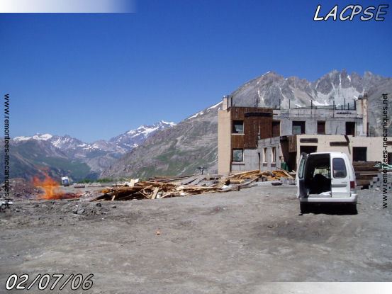

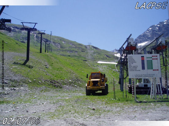

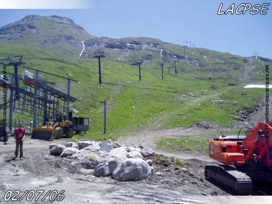

Val d'Isère va construire cet été un TSD4 dans le vallon de l'Iseran.
Il remplacera les téléskis Pyramides et Signal. Seul la partie haute du téléski Signal sera préservée.
Le nouveau TSD devrai logiquement couper la ligne de la télécabine, chose qui serai assez délicat. Sa gare aval étant à droite de la télécabine pour arriver au sommet de l?ancien téléski Pyramides (à gauche de la télécabine).
Actuellement, les travaux du TSD n'ont pas encore commencé ... (sauf les premières fouilles).
Quelques caractéristiques ;
- type : Multix
- constructeur : Poma
- Nombre de places : 4
- Débit : 2400p/h
- Station motrice : amont
- Station tension : aval
Quelques photos d'aujourd'hui ;
