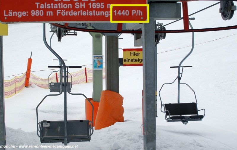

Il suffit aussi de changer de pays : les règlementations admettent ailleurs un espacement de 5 secondes sur installations fixes :
