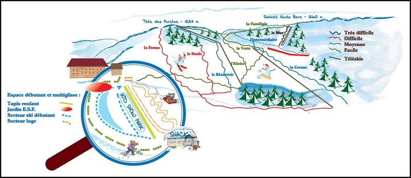

La station de Gazon Rouge :
La petite station familiale du Rouge Gazon dans les Vosges est gérée par la famille Luttenbacher depuis 1932. Son essor débuta réellement en 1961, grâce à la construction de son premier téleski.
Aujourd'hui, la station comporte 5 téléskis qui desservent 10 pistes de la piste verte à la noire. De plus, la station possède 5 canons à neige depuis 2010, permettant d'enneiger artificiellement l'espace multiglise de la station . Voici une petite vidéo qui présente l'espace multiglisse avec la luge snak-glisse unique dans les Vosges.

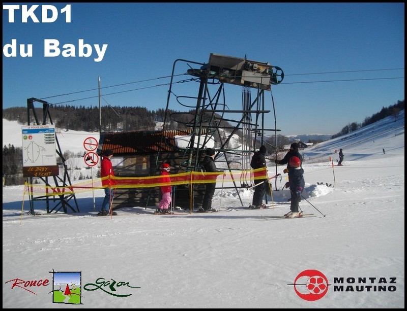

Présentation du téleski du Baby :
Ce petit téléski construit en 1970 possède 2 pylônes, une gare aval de type B et une station amont de type poulie flottante. Il dessert les 3 pistes vertes idéales pour l'apprentissage du ski sur secteur débutants de la station : Rox, Roky, et la Verte qui est le retour station.
Caractéristiques :
  • Nom de l'installation : TKD du Baby
  • Constructeur : Montaz Mautino
  • Année de construction : 1970
  • Capacité : 1 personne
  • Altitude aval : 1104 m
  • Altitude amont : 1122 m
  • Dénivelé : 18 m
  • Longueur développée : 170 m
  • Pente maximale : 15 %
  • Débit : 550 personnes/heure
  • Vitesse d'exploitation : 2.3 m/s
  • Emplacement motrice : Aval
  • Emplacement tension : Amont
  • Sens de montée : Droit
  • Nombre de pylônes : 2
Voici la gare aval motrice type B :

Un détail que je n'ai pas compris, au niveau des pistes desservies : Rox et Roky ? Le plan laisse penser que le TK dessert les pistes de la creuse, l’intermédiaire et la verte...
