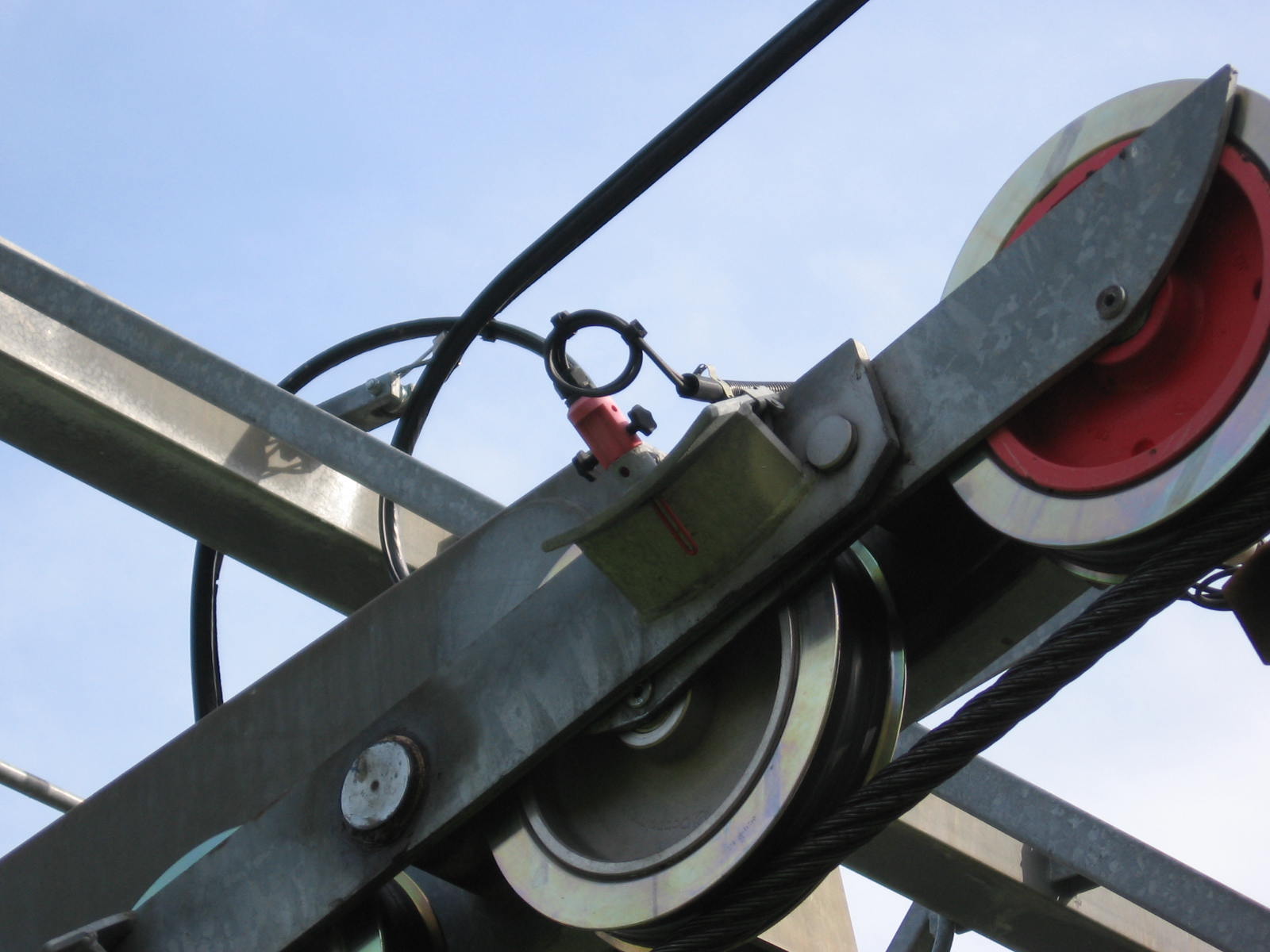

les marques jaunes sont les rattrape câble mis un peu au pif, les gallets rouges sont les gallets équipés de masselotte qui pivotent en cas de déraillement. si ces masselottes pivottent, elles viennent déclencher un capteur que voici :
voila ;)
