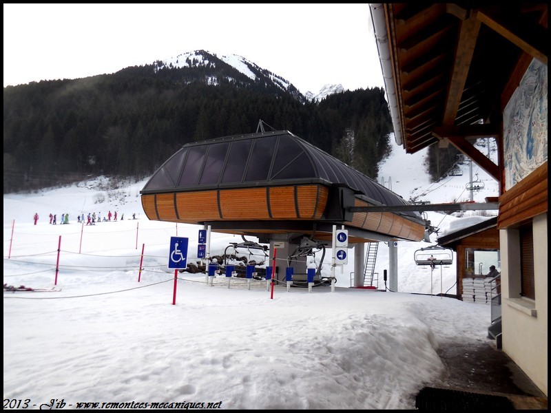

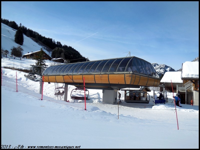

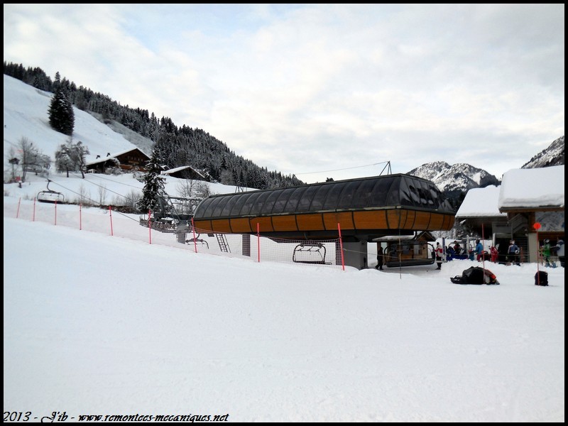

Gare aval :
La gare aval est la station tension de l'installation. La tension est effectuée par un vérin hydraulique situé à l'aval de la poulie retour. La gare de type Multix est installée sur le front de neige de la station à proximité du bâtiment abritant les caisses de paiement des forfaits et du téléski du Dahu.
La gare aval vue depuis la fin de la piste rouge "Cerf"
Vues de la gare sous divers angles

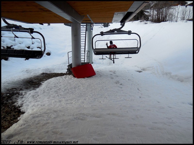

Les portillons de cadencement
C'est parti !!

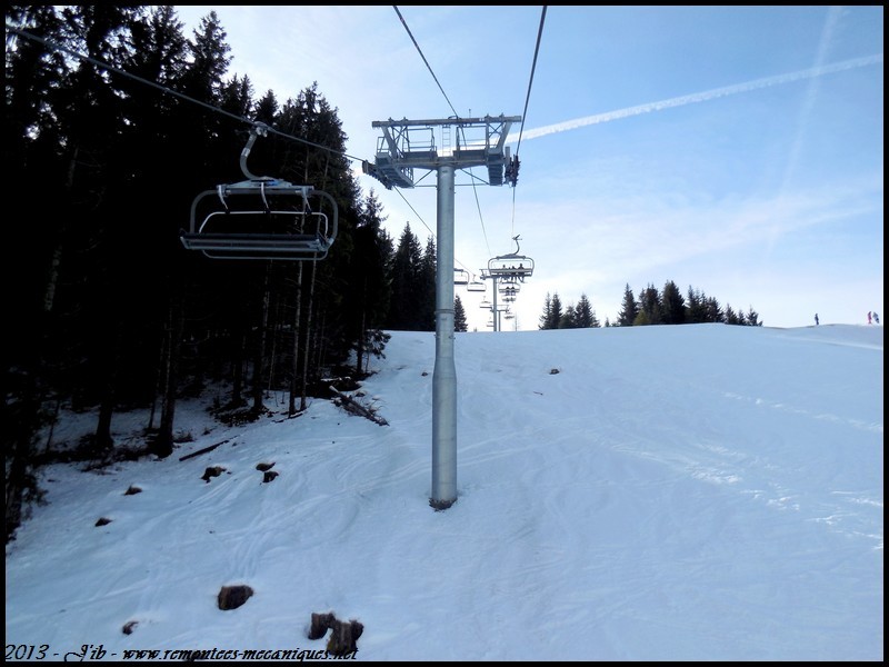

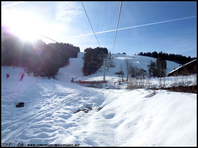

La ligne :
La ligne est longue de 1199 mètres et se compose de 11 pylônes.
  • P1 : 10C/10C
  • P2 : 4S/4S
  • P3 : 4SC/4SC
  • P4 : 6S/8S
  • P5 : 4S/6S
  • P6 : 10S/10S
  • P7 : 6S/8S
  • P8 : 6S/8S
  • P9 : 4S/4S
  • P10 : 6S/8S
  • P11 : 6S/6S
P1
Portée P1 - P2
