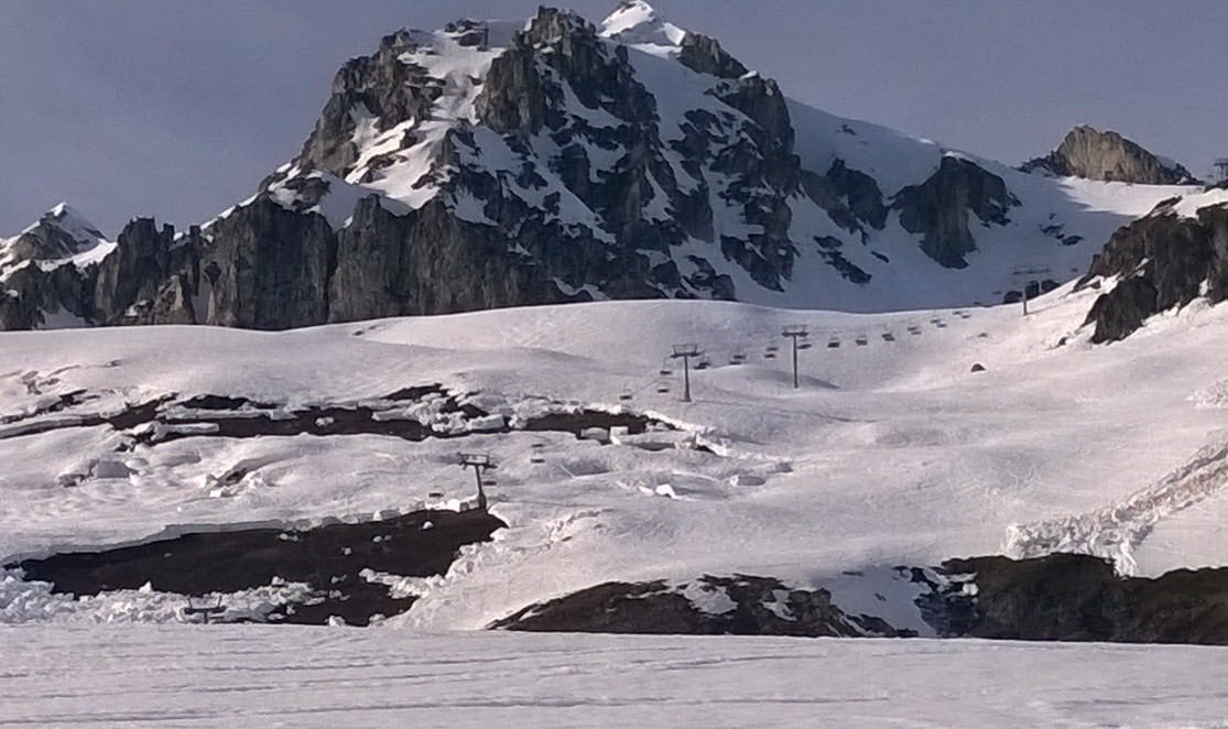

Et vlan! Re-belote: Le TSF4 de la Lauzières est fermé jusqu'à la fin de la saison
suite à une coulée de neige qui a déplacé un pylone il y a 2-3 semaines. <_<

#65 L'utilisateur est hors-ligne   foon
  • Messages : 300
  • Inscrit(e) : 13-mai 10
Posté 17 mars 2014 - 18:45
Voir le messagealspace, le 17 mars 2014 - 18:07 , dit :
Le pylone a été déplacé de beaucoup?
Je dirais bien qu'il a pris une inclinaison de 20 à 30° par rapport à la normale.
J'essaye de poster une photo prise la semaine dernière dans la soirée.

#67 L'utilisateur est hors-ligne   foon
  • Messages : 300
Posté 17 mars 2014 - 21:35
Photo prise le 11 mars dernier depuis la piste de la route du Tour:
Désolé, je n'ai pas une vue plus proche (le zoom de mon portable est limité),
mais on voit bien le pylône touché par la coulée de neige.

#69 L'utilisateur est hors-ligne   Valmo*
  • Messages : 3 591
  • Inscrit(e) : 26-juin 06
Posté 17 mars 2014 - 22:25
On a donc le P8 (compression) complétement à terre et le P9 tordu ....
merci pour la photo

Il me semble que c'est le P10 qui est tout tordu, par contre, c'est (pour l'instant) le seul a avoir bougé. Pour avoir également discuté avec les gens de la station, la volonté est clairement de pouvoir rouvrir l'engin, surtout après les sommes engagées il y a 2 ans. Après reste la question de la règlementation et de la sécurisation de la zone, et autre contrainte pour les travaux de remise en état du fait que la ligne soit dans une zone Natura 2000.

sur la photo on a l'impression que la gare aval est ensevlie ? :wacko:
mes yeux ou c'est vrai? :blink:
hum le reblochon

Voir le messageAugust, le 20 mars 2014 - 10:57 , dit :
sur la photo on a l'impression que la gare aval est ensevlie ? :wacko:/>
mes yeux ou c'est vrai? :blink:/>
Tes yeux
En fait, la photo a été prise de loin et montre les pylônes situés à peu près au tiers de la ligne. Le premier plan est beaucoup plus proche.
