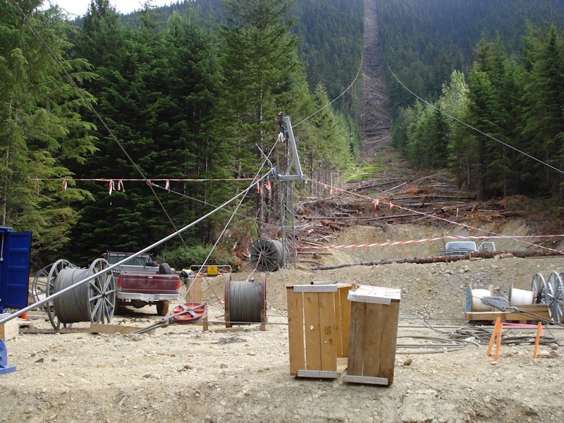

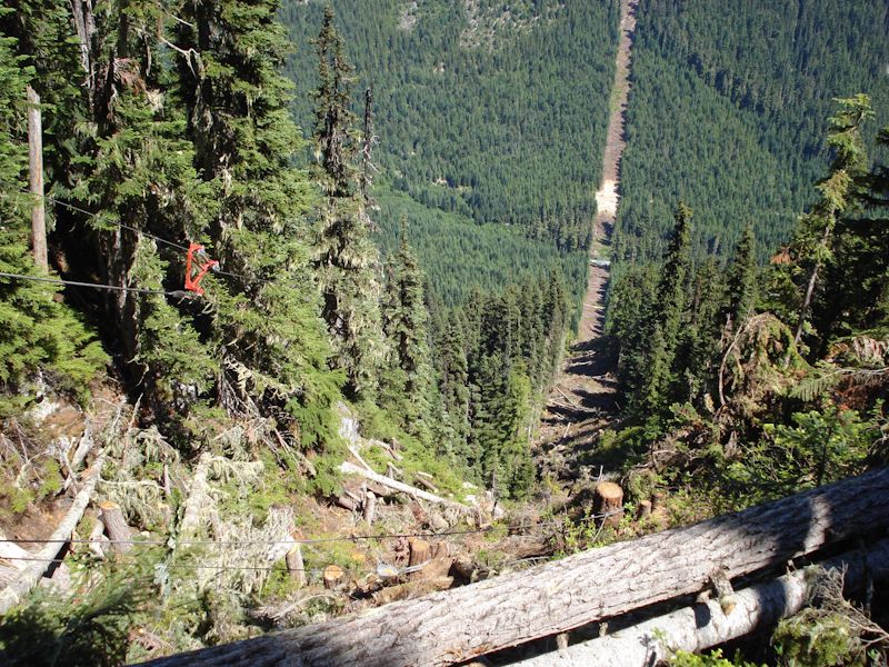

#158 L'utilisateur est hors-ligne   Néoto
  • Messages : 2 522
  • Inscrit(e) : 28-mars 08
Posté 22 juillet 2012 - 09:49
Voir le messageMecaddict, le 21 juillet 2012 - 20:28 , dit :
Donc, ok, si il y a sauvetage intégré ok, après, on remarque sous le vanoise express, peak to peak ou safari express que des zones proches des gares sont quand même déboisées.
En pratique, le déboisement intégral est quasi toujours obligatoire sous une ligne, et ce pour une très simple raison: la mise en place des câbles (ici à Whistler).
Et jusqu'à présent, on voit régulièrement des remontées mécaniques dont la seule solution d'évacuation est une évacuation verticale, ce qui pousse également à déboiser la ligne de toute manière.
Ce message a été modifié par Néoto - 22 juillet 2012 - 09:50 .

cependant, il existe des méthodes de déroulage de câble évitant que les câbles ne touchent le sol (mais en touchant quand même la ligne à moyenne tension qui est au fond de la vallée) et tirant divers câbles de diamètres croissants mais les opérations restent excessivement longues à réaliser. C'est en particulier la méthode qui a été utilisée au vanoise express.
