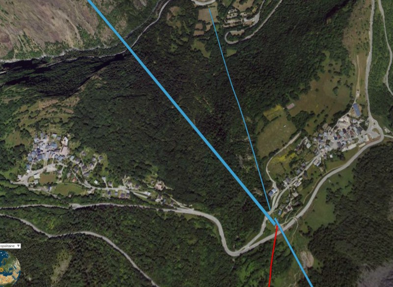

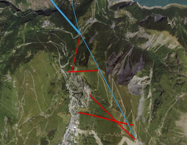

Le casse tête est bien du côté des Deux Alpes : en rouge : RMs existantes, en bleu : RMs en projet
Le tracé en fichier KML, importable après décompression dans Google Earth, Géoportail ou autre est téléchargeable ici.
Ce message a été modifié par Guigui74 - 14 août 2017 - 18:01 .

On a eu la même idée P2A ;)/>/>/>/>/>/>
Si on prend le projet dans sa globalité avec MDL village comme centre névralgique cela pourrait donner ça, mais y-a-t-il vraiment assez de place???
Image IPBImage IPBImage IPB
En violet
TCSP1 FRENEY/MDL VILLAGE
TCSP2 MDL VILLAGE/GARE INTERMEDIAIRE PRES DE LA G1 DU TSF4 PETITE AIGUILLE/ARRIVEE RESTO KATANA
En rouge
3S: SIGNAL DE L HOMME/ MDL VILLAGE
TCD: MDL VILLAGE/LES CRETES (pour 2 alpes 1800 pas d'idée, mais peut être il s'agit de l'altitude 1800?Image IPBImage IPB
Ce message a été modifié par piedmoutet - 14 août 2017 - 17:36 .
