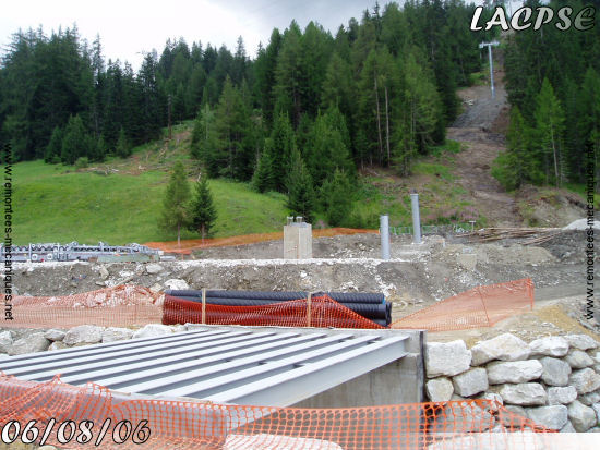

Quelques photos prises le 29 juillet

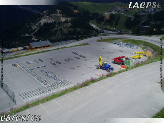

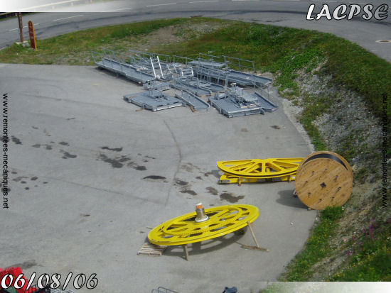

Quelques photos d'hier :

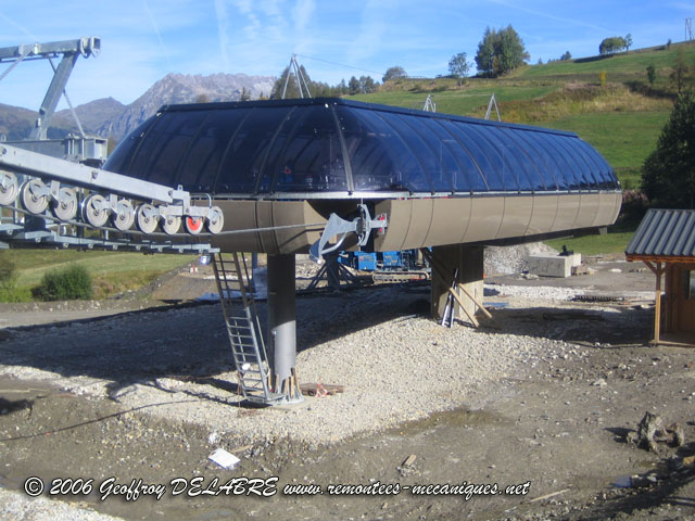

Voici un petit point sur la construction de ce TSD (Photos du 08/10/06)
La gare aval (retour-tension) est pratiquement terminée:
L'aiguillage vers le rail de maintenance:
La Poulie:

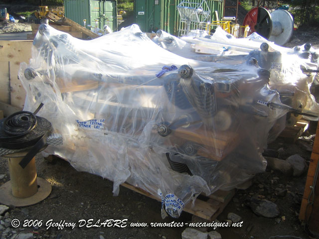

Des pinces avec leurs suspentes en attente de recevoir leurs sièges:

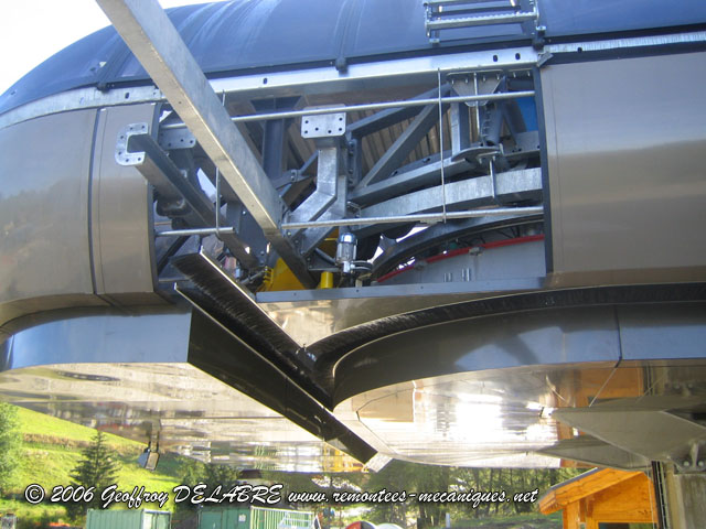

Aller un petit tour en G2 (Motrice Fixe) qui elle aussi est bien avancée et en cours de finition:
La poulie motrice et ses deux freins de poulie:
Et pour finir je vous présente la dernière nouveauté tout droit sortie de chez Leitner...... la passerelle de maintenance avec réglage de la hauteur par vérins hydraulique:

La marche de secours est classique, moteur thermique => pompe hydraulique => moteur hydraulique => engraine sur la poulie motrice
Le moteur électrique principal fait un peu mois de 700kW.
