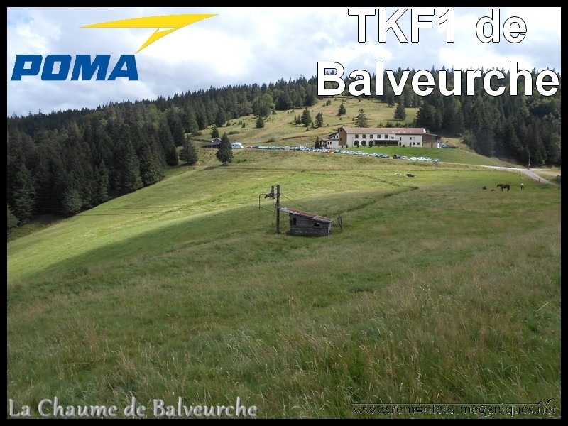

La Chaume de Balveurche
La Chaume de Balveurche est une clairière située dans les Vosges à 1100 mètres d’altitude, sous le col de la Schlucht, sur les hauteurs de la vallée de Lacs, connue pour son hôtel-restaurant.
Le site s’est équipé d’un téléski à perches fixes en 1986 afin de développer son attractivité hivernale. Mais, du fait du manque de neige, l'appareil a cessé d'être exploité dans les années 2000. La Chaume s’est alors équipée d’une piste de dévalkart qui a fermé au début des années 2010.

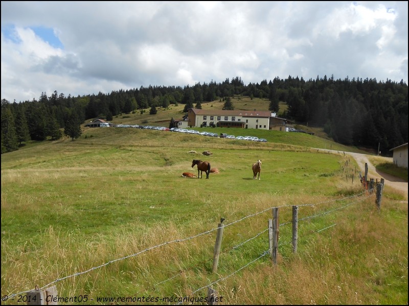

Depuis, la Chaume de Balveurche conserve son intérêt pour son restaurant de qualité et son cadre bucolique. La Chaume propose des locations de VTT et de skis de fond pour aller se balader sur les très beaux chemins de la région.
La Chaume de Balveurche avec les tracés de l’ancienne piste de dévalkart et du tapis en arrière-plan.

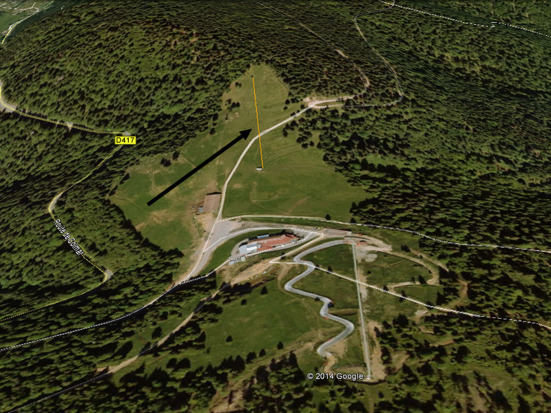

Situation de l’appareil sur Google Earth :
Le téléski est en orange. On repère la Chaume de Balveurche au centre ainsi que la piste de dévalkart sur la droite.

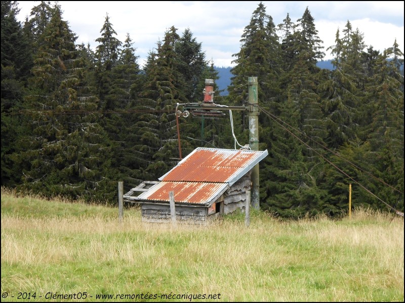

La gare aval est la station motrice de l’installation. Placée sous la Chaume de Balveurche, elle est située au pied de la pente. La gare est classique : un fût qui supporte le moteur, la poulie motrice, les guides et les galets d’entrée et sortie de gare.
La gare aval et la cabane.

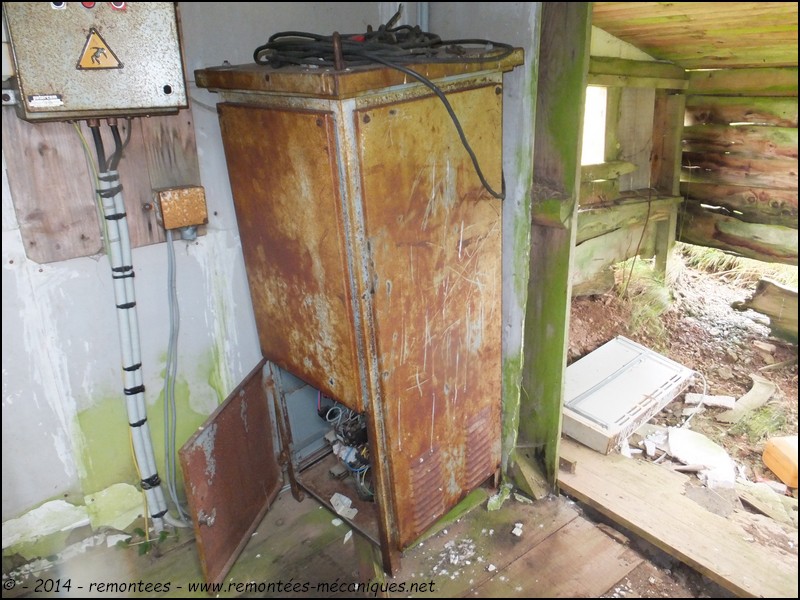

L’intérieur de la cabane en très mauvais état, avec le poste de commandes du téléski.
L’armoire électrique.

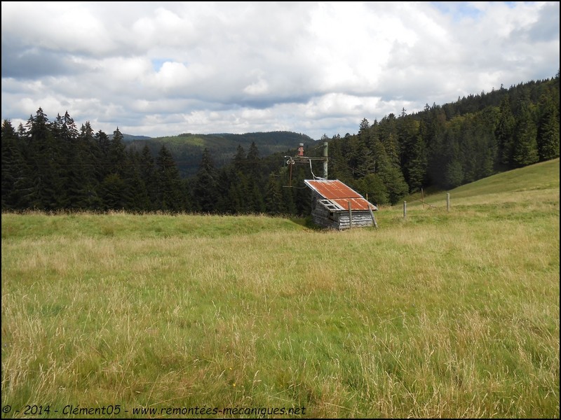

Vue plus générale de la gare.
La gare aval de trois-quarts.
La gare et sa cabane.
Zoom sur tout cela. On distingue nettement le moteur.

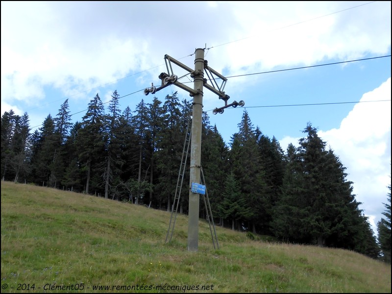

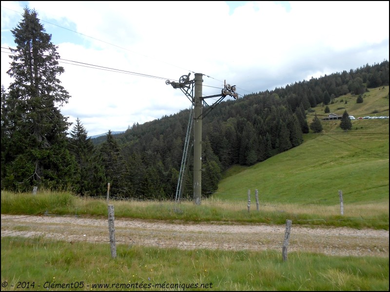

La ligne du téléski se compose de trois pylônes tubulaires. Elle est courte et remonte un pré en aval de la Chaume de Balveurche.
P1 : 2C2S/2S1PD
P2 : 2C2S/2S2C
P3 : 2S/2S1PD
S : galets support
CS : galets de compression suivis de galets de support
SC : galets de support suivis de galets de compression
PD : Poulie de Déviation
Vue générale sur la ligne.
Le P1 avec la première portée derrière.
Vue générale sur le P1.
Le premier pylône avec un chemin au premier plan.

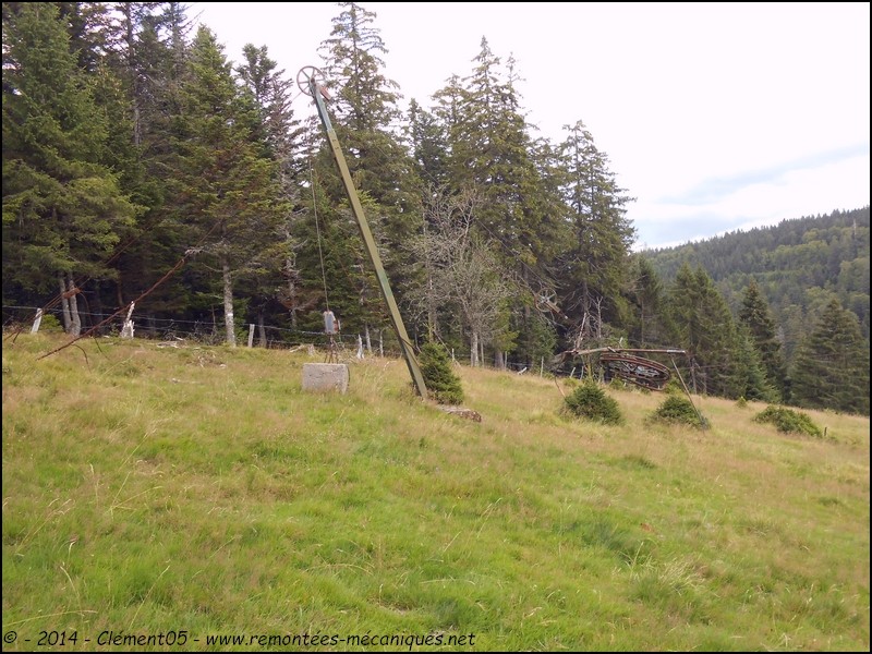

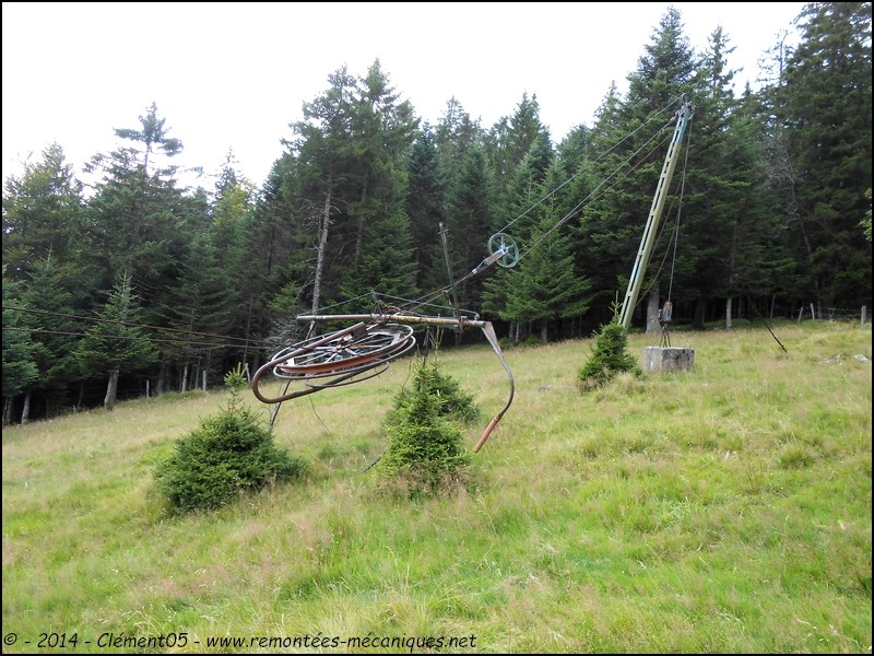

La gare amont est une poulie flottante qui assurait la tension du câble. Il faut noter le mauvais état de la poulie retour avec un contrepoids au sol et le câble qui manque de dérailler. Cela est du à l’abandon de l’appareil ce qui fait qu’il s’est franchement abîmé avec le temps. La poulie est située en haut du près, face à la Chaume de Balveurche et à l’ancienne piste de dévalkart.
La gare amont depuis le débarcadère.
Une autre vue de la poulie flottante.
La gare de côté. On note la faible hauteur de la poulie retour.
Le contrepoids, à terre.
On remarque la mauvais état de la gare amont.
La gare amont de l’autre côté.

Comment ce fait t'il que le contrepoids est à terre ? Le câble de tension s'est allongé ?
  • Messages : 7 572
Posté 04 octobre 2014 - 17:58
Voir le messagealspace, le 04 octobre 2014 - 17:55 , dit :
Encore une fois, merci pour un reportage fort intéressant sur cette installation abandonnée. :)/>
Merci pour ce commentaire :) .
En fait c'est le câble du téléski qui s'est allongé. Le contrepoids a donc suivi jusqu'à toucher par terre tandis que le câble de l'appareil a continué de s'allonger.
