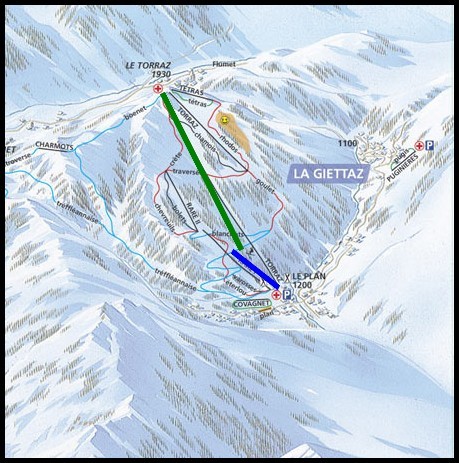

Pour cet été, la SEM du Jaillet projette de remplacer l'ancien TSF4 de la Tête du Torraz par deux TSF4. Le débit pour le TSF4 de la Grande-Rare sera de 2000 p/h, et sa vitesse de ligne sera de 2,3 m/s. Quand au TSF4 de la Tête du Torraz, il sera équipé d'un tapis d'embarquement, sa vitesse sera de 2,5 m/s et il aura un débit de 1400 p/h. Le constructeur choisi sera ALTIM. Les téléskis Rare I, Rare II et Tétras seront supprimés dans le cadre de cette opération de modernisation.
Le tracé de ces deux télésièges seront complètement différents. Selon la SEM du Jaillet, le futur TSF4 Grande-Rare prendra l'emplacement de la G1 actuelle et arrivera au niveau du P7 vers la piste bleu des Blanchots après la première épingle. Le TSF4 de la Tête de Torraz prendra son départ à la suite de ce dernier TSF et arrivera à l'actuelle G2.
On notera que ce télésiège ne sera pas neuf et arrivera tout droit de la station de ski de Courchevl 1850, plus précisément du TSD4 du Biollay, remplacé cet été par un TSD6 Poma. La gare aval sera une Alpha. L'ancienne gare Alpha du télésiège du Biollay ira sur le télésiège de la Grande-Rare, et l'ancienne gare de l'ancien télésiège de la Tête du Torraz ira sur le nouveau télésiège du même nom.
Voici leurs situations (en bleu Grande-Rare et en vert Tête de Torraz) :

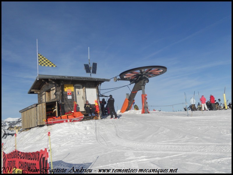

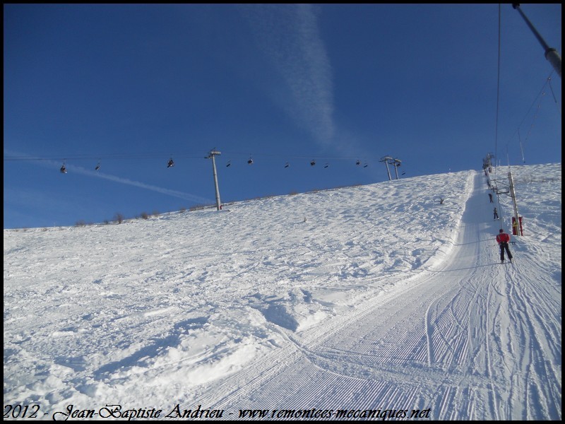

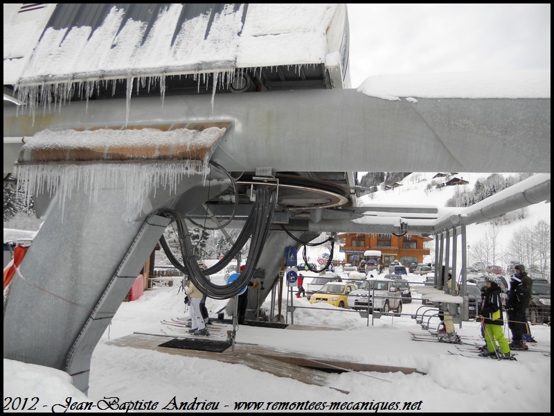

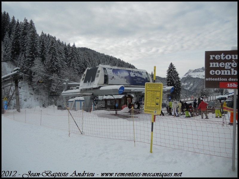

Quelques photos de l'ancien TSF :

Bonjour à tous,
Je suis nouveau sur le forum que je suit depuis plusieurs années en tant qu'invité.
Donc voilà 2 télésièges à pinces fixes vont êtres construits pour la saison d'hiver 2012-13.
L'actuel tsf du Torraz va être "couper en 2" au niveau du pylône 6, le tracé sera donc le même, les 2 télésièges en alignement,
Montée à gauche pour le premier tronçon et montée à droite pour le second.
L'actuelle gare motrice du bas ne bouge pas ça sera la même et la deuxième sera d'occasion qui nous arrivera tout droit de.... Courchevel.....( Tsd 4 Biolley ) Poma
Pour ça qui est de la ligne, les pylônes ne bougerons pas sauf quelques modifications, les balanciers partirons à l'atelier pour la grosse révision.
Le but de ces travaux est d'améliorer le secteur débutants en élargissant la piste des blanchots.
Voilà pour l'instant

C'est pas très logique si tu décales pas ton premier tronçon comment tu fais pour prendre le deuxième TSF en débarquant du premier ou alors tu as une grosse plateforme a faire pour que le premier soit légèrement plus haut que le second.

Une plate forme est prévue...
J'ai oublié de précisé les démontages du tk de Rare 1 et du tk du Tétras sont au programme.
