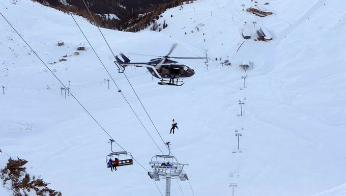

Problème le 24décembre à Superdévoluy, ou un hélicoptère a dû évaquer plus de 250 persones du Télésiège TSD6 Festoure qui tombait en panne.
Vers 13.00 heures, le TSD s'est arrêté de tourner et les persones qui étaient à ce moment dans l'installation fûsent blockés.
Les pompiers et gendarmes ont travaillées trois heures pour évacuer tout le monde. Pas de blessés heureusement.

Oui c'est relativement étonnant étant donné qu'en cas de panne électrique, un moteur diesel doit pouvoir être embrayé sur l'installation pour évacuer les skieurs.
Sûrement qu'une enquête du BEATT nous donnera plus d'informations.

Attention à ne pas confondre accident et incident. Le BEA-TT ne sera pas saisit pour une si petite affaire qui, en plus, n'est pas un accident.
 Tristan63, le 25 décembre 2024 - 10:26 , dit :
Il suffit que l'incident impacte le réducteur et il est impossible d'exploiter l'appareil, Sur cette gamme là, le moteur thermique entraîne directement un arbre accouplé sur le réducteur.
Le reducteur , les freins , un roulement de poulie ,un probleme sur la structure de gare( déjà arriver sur un BMF) , un probleme en ligne , un probleme de commande qui refuse mettre le "pret " meme en thermique . etc etc .
