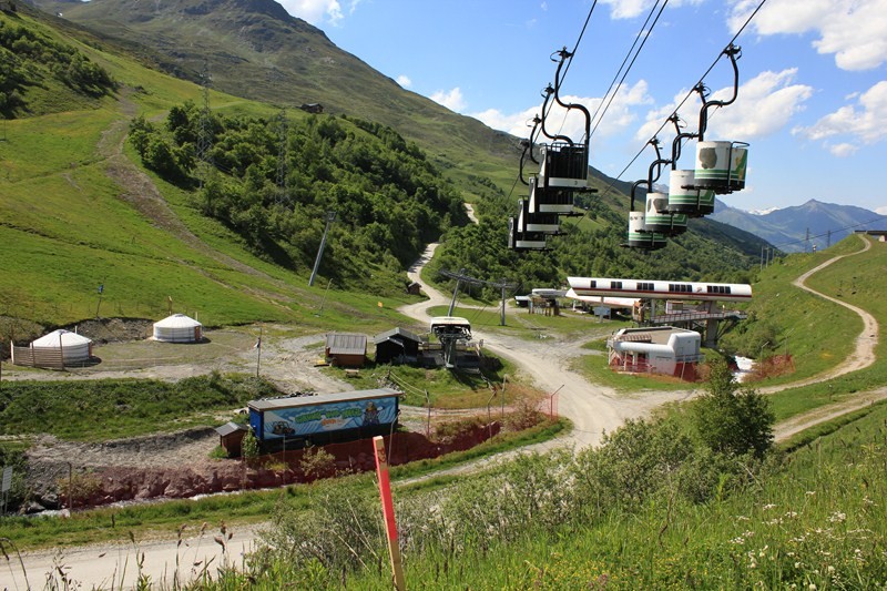

La SEVABEL, société d'exploitation des remontées mécaniques de Saint-Martin de Belleville et des Menuires procède cet été au remplacement du télébenne du Reberty construit par Gimar en 1984 par un TSD6 Leitner.
Ce nouveau TSD, d'une longueur de + ou - 900m permettra de rejoindre directement le tout récent TSD6 Sunny Express et devrait permettre de soulager le TSD4 du Doron. Le nouveau TSD sera ouvert aux piétons.
Notons que le télébenne fonctionne encore cet été.

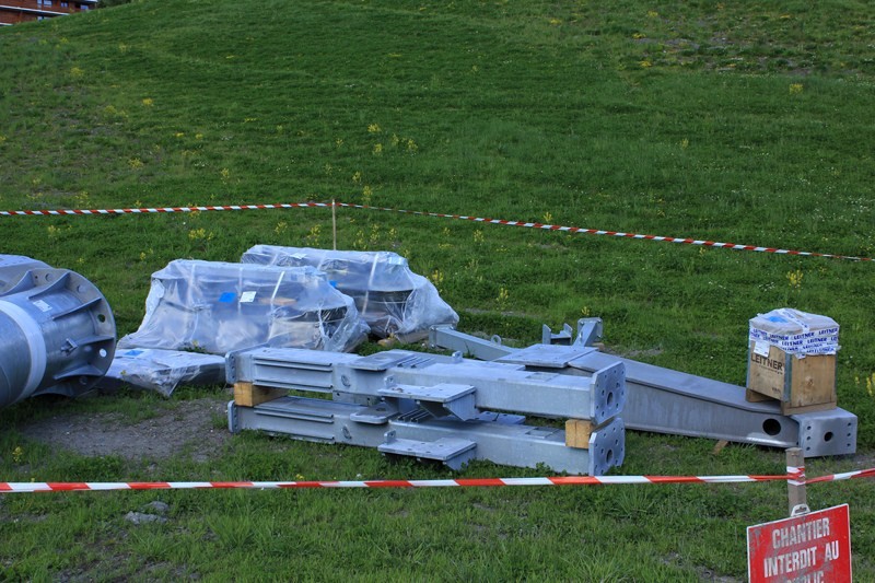

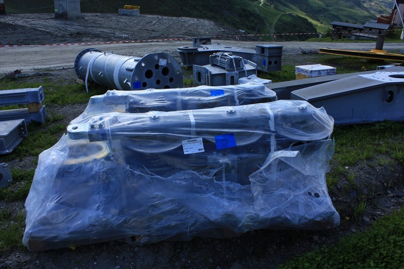

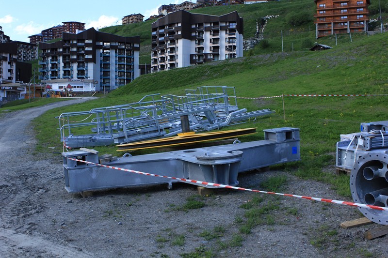

Quelques photos :

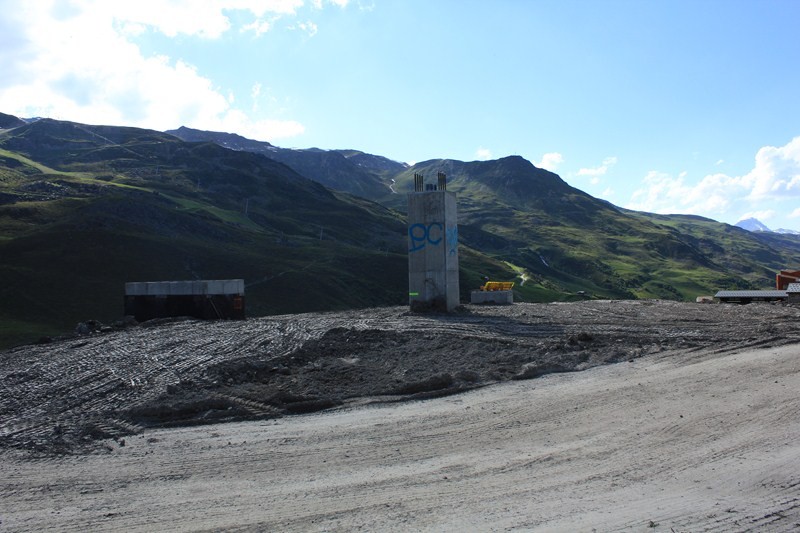

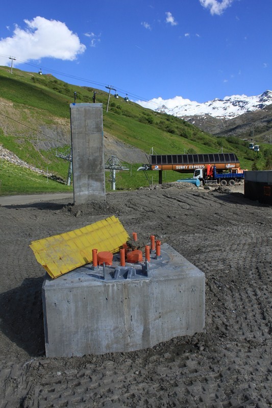

Les massifs de la gare amont
(Photo : 123_456 lastationdeski.net)
(Photo : Snowboarder)

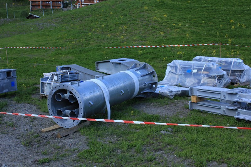

Emplacement d'un pylône après la passerelle

déjà des tags <_<

Ouaip Carew, dès qu'il y a un béton neuf y'a toujours des tags. Enfin au niveau du béton, avant les tags il y a un détail à voir, quelques différences par rapport à ce qu'il se fait classiquement chez Leitner/Poma, peut-être que ce sera une gare courte au vue de l'espacement entre les 2 massifs de gare. (si l'on compare avec les 2 premières photos la gare semble plus courte que le Sunny Express) Déjà évoqué sur le forum, mais le massif arrière est plus petit, incliné en arrière, différences au niveaux du nombre de tiges filetés aussi. Voilà une comparaison entre à gauche un béton classique chez Leitner et à droite celui du reberty : lien

Après une recherche, voilà ce qui explique la différence sur le massif en béton, gare classique : lien et sur les appareils courts : lien
C'est visiblement uniquement sur des gares à couverture basse pour 4 et 6 places.

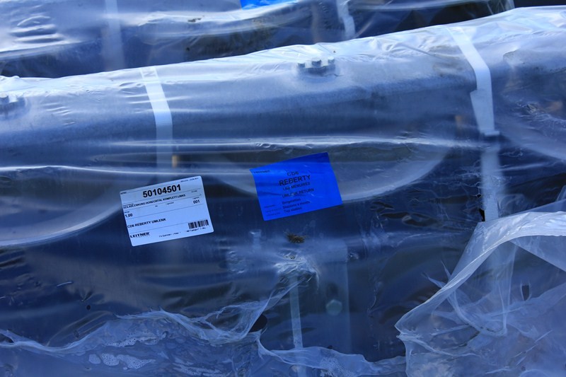

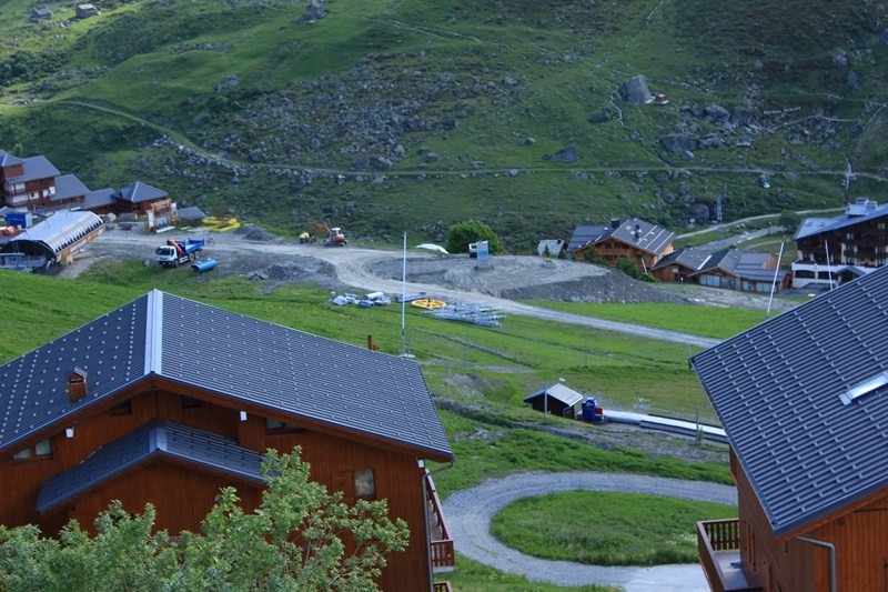

Des news du TSD datant d'hier.
Effectivement, des modules de gares sont à Montmélian. On ne le voit pas sur la photo (faite à l'arrach, désolé), mais Réberty est bien inscrit dessus
En G1, rien de fait. Vue depuis le futur P2

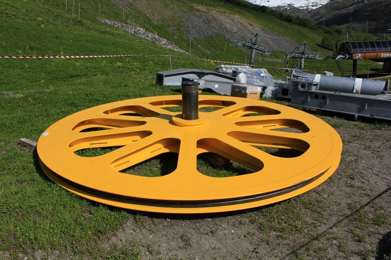

En G2, des éléments ont été livrés
Les massifs de G2
Vue sur la ligne depuis G2
Et voilà pour les infos.
