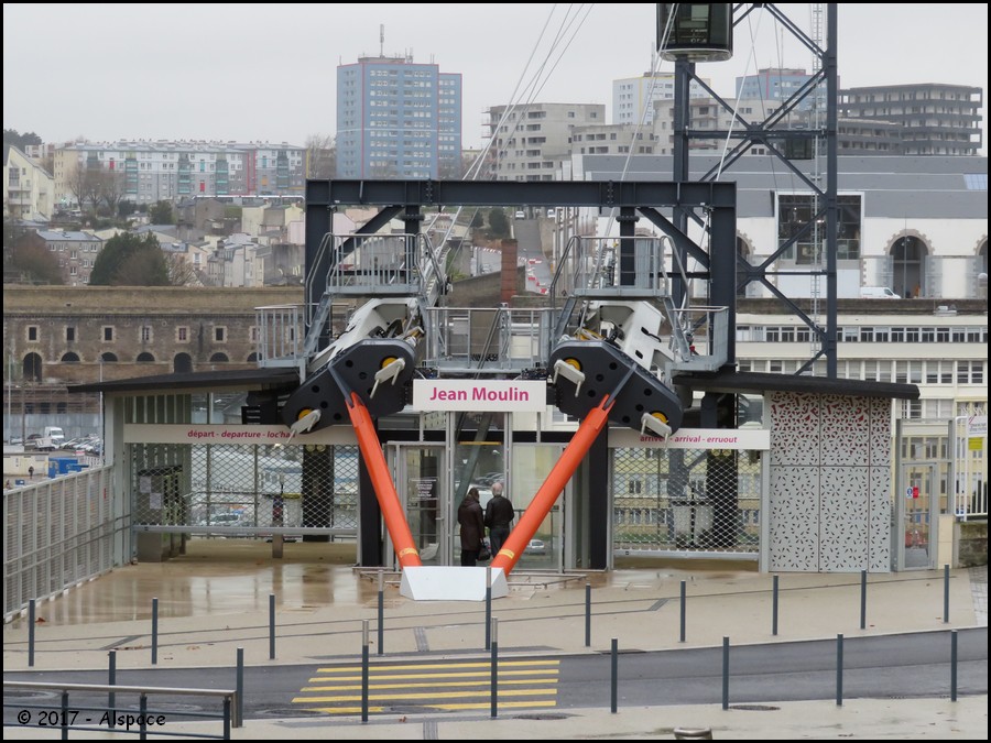

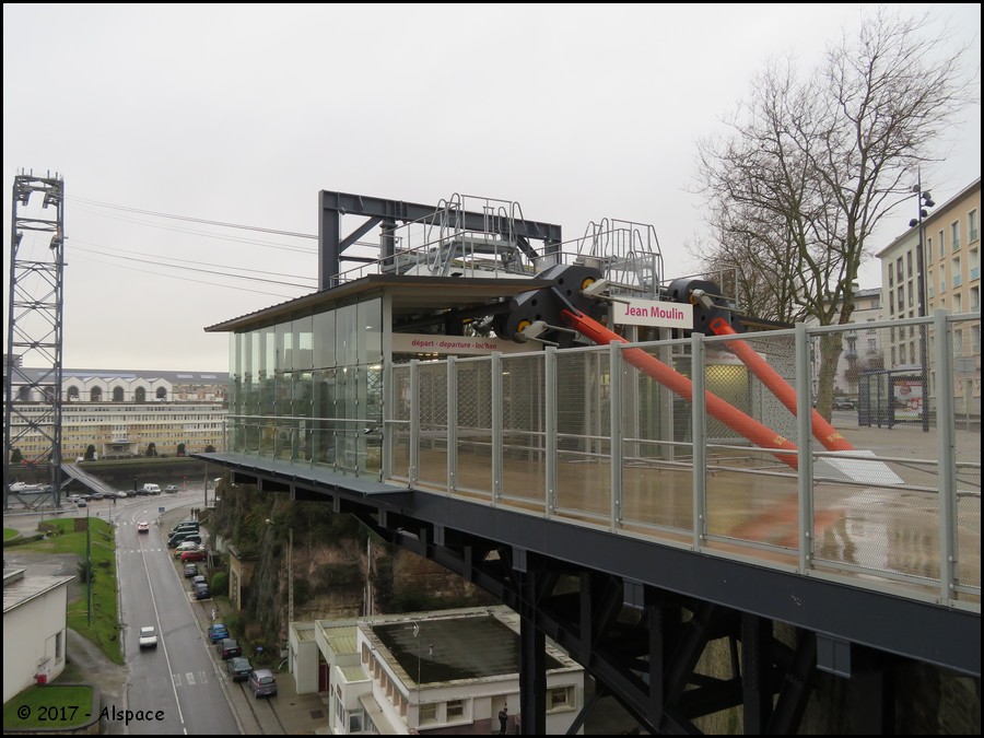

Je replace ici ton schéma pour comprendre :
Voilà mon hypothèse, sans être grand spécialiste.
On a bien affaire à une motorisation d'un genre nouveau, moitié DMC moitié DLM : il y a deux boucles de câbles (comme sur un DMC) mais aussi une liaison mécanique permanente (comme la poulie à double gorge d'un DLM). Je me fie à ce document de BMF : http://www.bmf-seilb...wsletter_FR.pdf, qui indique qu'il y a une double liaison mécanique entre les 2 x 2 poulies motrices de chaque boucle
Les deux câbles tracteurs, épissurés en 2 boucles distinctes, sont chacun actionnés par une motorisation de type moteur électrique asynchrone avec variateur de fréquence. Chaque boucle est entraînée par 2 poulies motrices mues par 2 groupes moteur + réducteur distincts. Ceux-ci sont connectés mécaniquement à leur vis-à-vis de l’autre boucle via un arbre de liaison, assurant ainsi une parfaite synchronisation des 2 boucles.
Au sein d’une même boucle, les 2 groupes moteurs sont mutuellement asservis par régulation de leurs couples respectifs ; ainsi, les cabines recevant en permanence un effort égal des 2 brins tracteurs ne peuvent se mettre en travers.
=> il y a bien une liaison mécanique côté motrice, qui écarte le risque de désynchronisation, sous réserve de l'usure égale des bandages (ce dont on est sûr au début quand l'appareil est neuf)
Mais il y a quand même un risque que les cabines marchent en crabe, car à l'autre bout de la ligne, les poulies retour ne sont pas fixes, mais montées sur les fameux vérins de compensation qui n'arrêtent pas de faire parler d'eux depuis l'ouverture.
Je replace ici ta photo :
S'ils ne sont pas dans la même position relative, la tension dans un brin est supérieure à l'autre, et les cabines se mettent en crabe, malgré la synchronisation des câbles en station motrice. Ce ne serait donc pas un problème de désynchronisation, mais plutôt de tension différente entre les câbles.
La question : à quoi servent ces vérins ? Je n'ai pas eu de confirmation officielle, mais la réponse est peut-être dans la particularité de ce téléphérique : les voies sont superposées, donc de longueur différente. Contrairement à un téléphérique classique où chaque cabine parcourt la même distance au cours d'un cycle, ici la cabine du dessus parcourt un trajet un peu plus long que celle du dessous. Ces vérins doivent certainement manoeuvrer à chaque cycle pour que les cabines accostent correctement.
S'ils ne manoeuvrent pas correctement et simultanément, l'appareil part en crabe, et si les capteurs de position des vérins sont défaillants comme c'était le cas en décembre, l'automate pense que l'appareil part en crabe.
Tout ça est bien sûr à confirmer :)

Bien raisonné. Je confirme qu'il s'agit effectivement de "compensation de longueur" pour palier au différentiel de longueur entre les deux voies. Il existe des systèmes similaires sur des funiculaires qui possèdent des courbes et où la voie de gauche et de droite ne font pas la même longueur. Du coup, il n'y a aucun impact sur la tension des câbles.
Cependant, tu as tout à fait raison. La non synchronisation de ces vérins entraîne rapidement la mise en crabe de l'appareil. Cela est piloté et surveillé de manière sécuritaire pour empêcher un tel risque. Effectivement, comme ce traitement est sécuritaire, la défaillance d'un capteur entraîne bien entendu l'arrêt de l'appareil.
