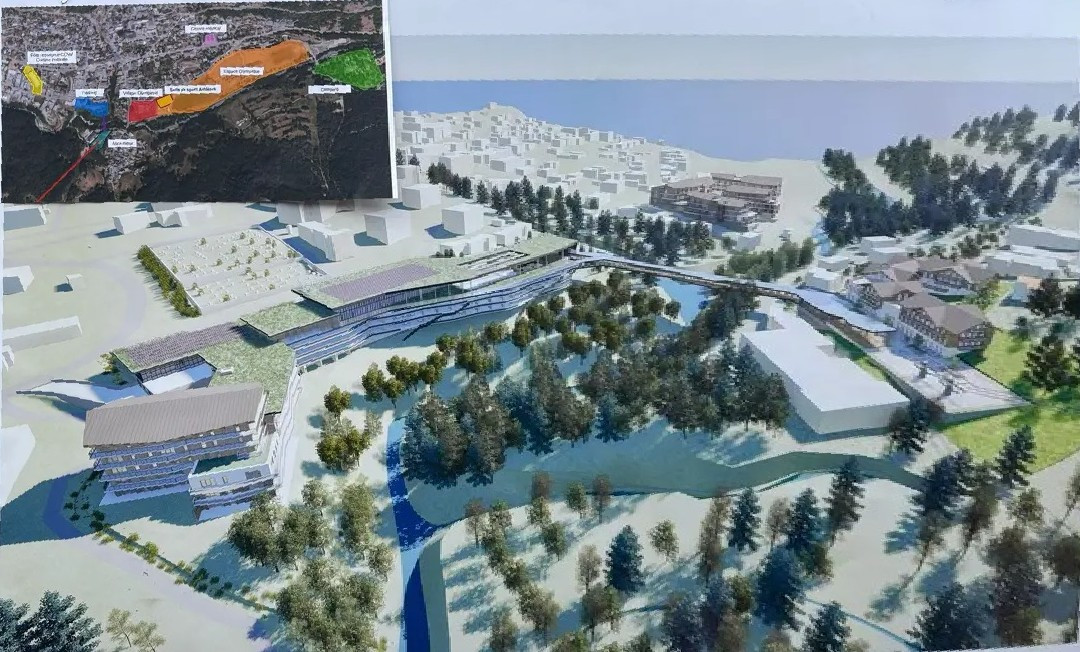

L'article du Dauphiné et la vidéo (cf. Ci dessous) nous annonce une double bonne nouvelle pour ce projet d'ascenseur valléen :
1/ Déjà le projet n'est pas (encore) mort malgré les surcoûts annoncés par les soumissionnaires lors de la réponse à appel d'offres. Au contraire les 2 communes négocieraient actuellement le montant actuellement avec le candidat retenu. Les communes de Bozel et Courchevel envisageraient s'accorder sur la DSP d'ici fin de l'année.
2/ le maire de courchevel annonce un réaménagement des remontées sur courchevel afin que les piétons désirant se rendre à courchevel 1850 et (même moriond !) aient une correspondance simple et direct (sans marcher). Là je dis bravo si ca se fait vraiment. Mais je ne vois pas encore comment il compte faire (notamment pour moriond). Il parle d'une gare étoile et de relier à tous les villages de courchevel...
(modification du télésiège grande combe, et fusion des télésièges tovets et Grangettes avec une gare intermédiaire à grande combes ?)... C'est sûr que ca fait cher... A voir...
https://www.ledauphi...e-projet-avance

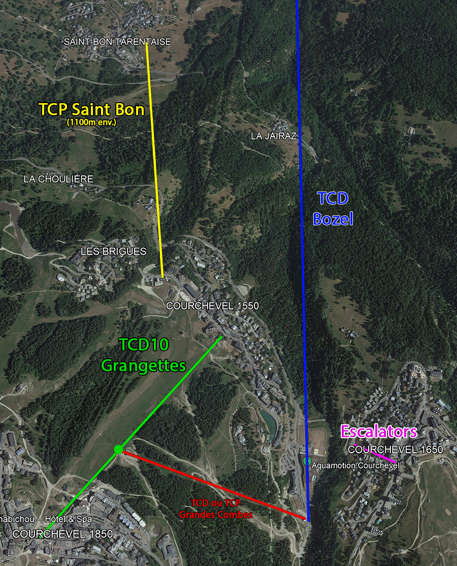

Et puis, soyons clair : je n’ai jamais compris l’intérêt du trajet proposé que je trouve foireux à souhait. Si la réflexion de la S3V sur une liaison avec Le Praz me semble déjà plus judicieuse, pourquoi ne pas faire un lien direct Bozel-Aquamotion ? On économise une gare intermédiaire et on permet l’été à la clientèle de Bozel de fréquenter l’Aquamotion et d’en booster la fréquentation (surtout maintenant que c’est la mairie qui va gérer).
Il faut évidemment dans ce cas revenir à la version de la TCD10 des Grangettes avec gare intermédiaire pour reprendre le flux montant des Grandes combes, et remplacer le TSF4 Grandes Combes, soit par une TCD8 comme prévue initialement (mais peut-être un peu sur dimensionnée), soit par une TCP qui me semble largement suffisant.
La liaison piétone avec 1650 se faisant par le cheminement piéton (350m env) qui monte récupérer les escalators qui amènent directement en plein cœur de station. Pour la liaison ski, le top serait un TSD6 qui rejoigne directement le replat des Marquis…mais là je rêve complètement
Et rien n’empêche de construire une TCP pour relier Saint Bon à 1550. Certes, cela fait un appareil en plus, mais en partie compensé par le gain de coût d’une non construction d’une gare intermédiaire sur la TCD de Bozel, ainsi que la moindre usure des pinces qui en découle
Ci-dessous, un petit plan pour résumer tout cela :

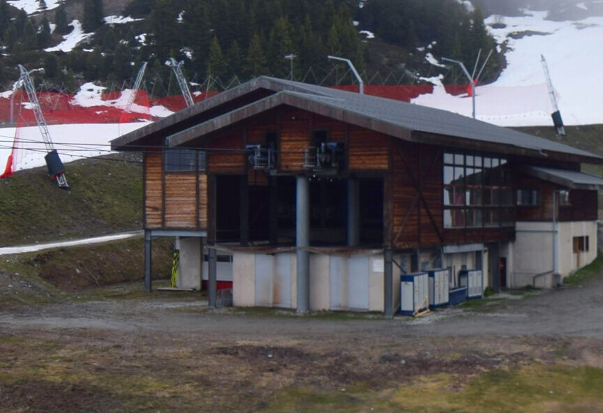

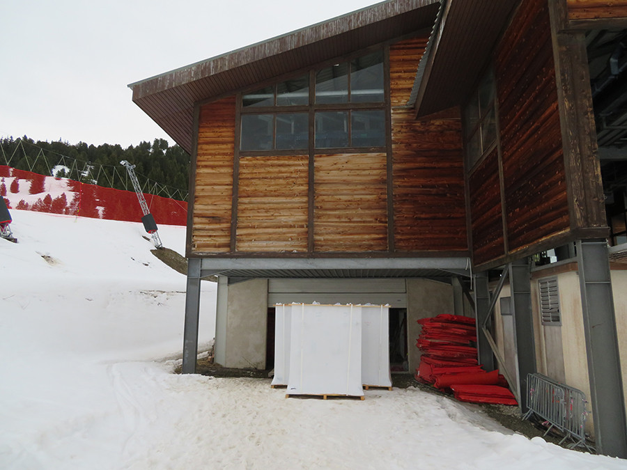

Sinon, à noter que la rénovation électrique de la TCD de La Tania a commencé. Ci-joint les photos datant du 22/04 avec les nouvelles armoires qui étaient en attente.
On peut voir d’ailleurs sur la webcam du Bouc Blanc que, depuis, les anciennes ont été déposées.

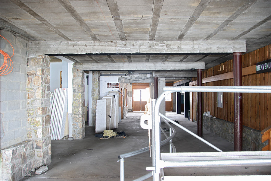

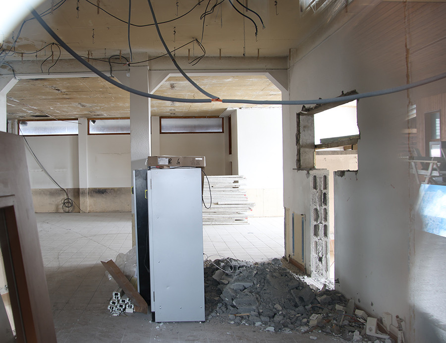

Enfin, rien de très visible au niveau du téléphérique...
...à part l’intérieur du bâtiment de la G1 qui est en cours de rénovation.
Peut-être le chantier a-t-il pris du retard, car le téléphérique n’apparaît pas dans les ouvertures pour l’été 2023 alors qu’il était question qu’il ouvre en juillet afin de le tester pour l’hiver prochain.

Autant je te rejoins sur le fait que je n'arrive pas à croire les ambitions du maire de Courchevel et notamment la liaison avec 1650 que je trouve très couteuse vis à vis de l'intérêt; autant je ne suis clairement pas en phase sur le reste (liaison avec 1850 et aménagement du front de neige de 1550).
Pour le premier point, on ne va pas refaire tout le débat qu'on a déjà fait, mais prévoir une correspondance de 5 à 10min en extérieur, il n'y a pas de meilleure solution pour encourager l'utilisation de la voiture. Si on ajoute à cela les 10min minimum de perdu au parking à Bozel (surtout lorsque l'on vient de moutiers), autant dire que personne ne quittera sa voiture pour prendre la télécabine.
Après que ce soit la proposition d'origine ou la tienne, elles fonctionnent très bien si l'objectif est juste de rajouter des nouveaux villages (Bozel, Saint Bon) comme station de ski reliées aux 3 vallées, sans autre objectif de report modal. L'exemple de l'ascenseur Valléen d'Orelle est très parlant pourtant : Trop de changement de cabines (4 changements!), un temps de parcours trop long, une correspondance totalement ratée à la Cime Caron (et pourtant il y a beaucoup moins de 300m à faire à pieds, à peine 50m et même pas 10m de dénivelée); du coup, il n'y a aucun intérêt à le prendre pour des piétons mais uniquement pour des skieurs.
Si 300m n'étaient pas grand chose pourquoi avoir changé le tracé de la télécabine du Praz qui n'arrivait avant qu'à 300m de la croisette?
Concernant le front de neige de 1550, je ne suis clairement pas sûr que ce qu'on a aujourd'hui est l'idéal. Sinon pourquoi la S3V ferme aussi souvent le TSD des Tovets (pour les personnes logeant et/ou skiant sur ces périodes c'est comme s'il n'existait pas). Il faut avouer que c'est un très beau front de neige, mais TSD6 des Tovets + TCD10 de Grangette me semble très très très riche compte tenu du nombre de logements et de la fréquentation globale du secteur en journée. Une seule RM arrivant dans le bâtiment de la croisette aurait très largement suffit avec un TKE pour relier la partie EST de 1550 au front de neige (sur le modèle du TKE village à St Martin). Je pense qu'avec ces 2 grosses RM, les socio pro ont eu les yeux plus gros que le ventre, que cela a alourdit inutilement le budget d'investissement et que cela continuera de peser lourdement sur le budget d'exploitation.
Voir le messageBouctou, le 21 mai 2023 - 13:07 , dit :
Je ne comprends pas pourquoi tu trouves le tracé par le Praz meilleur que celui par 1550, car si tu traces une droite entre Bozel et Courchevel 1850, le tracé passe à proximité de Saint Bon et Courchevel 1550; ce qui signifie que c'est bien le tracé le plus direct, le plus rapide, et efficace (pour les utilisateurs et pour les investissements). Il y a environ 2.7km entre Bozel et Courchevel 1850; alors qu'il y a environ 2.3km uniquement pour faire Bozel-Le Praz (et je n'ai pas parlé des problématiques de survol d'habitation, et de correspondance au Praz...car il faudrait probablement encore marcher plusieurs centaines de mètres).
A mon sens, le problème est que la S3V a mal investit les années précédentes sur ce secteur. Maintenant, il y a deux choix : soit on vit avec les incohérences du passé, soit il faut réinvestir un peu pour les corriger. L'arrivée de la TCD de Bozel-Saint Bon pourrait être une opportunité à cela; mais attention à ne pas dépenser trop d'argent inutilement. A mon sens la liaison avec l'Aquamotion, Moriond et donc la création d'une gare intermédiaire, et le remplacement du récent TSF grandes combes seraient un luxe. Contrairement à la liaison avec Courchevel 1850 qui est pleinement justifiée. Il suffit de comparer le nombre quotidien de travailleurs, chalands et skieurs potentiellement intéressés par la liaison directe 1550-1850 VERSUS le nombre de personnes potentiellement intéressées pour aller à l'Aquamotion.
Pour L'Aquamotion et 1650 des bus fréquents et réguliers peuvent suffire. D'ailleurs ces bus permettraient également de relier La Tania actuellement exclu de toutes les réflexions.

Alors pour te répondre, d’abord de manière générale :
un investissement de cette ampleur doit se réfléchir dans toutes ses composantes : il ne s’agit pas d’avoir un appareil pour simplement ajouter des villages (même si je pense que la S3V n’est pas insensible à l’ajout de lits chauds pour contrer la politique municipale qui favorise les lits froids depuis des années), mais si tu ne réfléchis à cet équipement qu’en terme de transport de saisonniers, alors, à mon avis, tu passes aussi à côté. Il me semble qu’il faut chercher la meilleure solution qui permette de combiner à la fois un accès attractif pour la clientèle du domaine, et aussi un intérêt clair pour l’ensemble du personnel qui monte actuellement en voiture.
Ceci posé, je vais tenter de répondre point par point :
- je ne vois pas où tu vois une correspondance de 5-10 min dans la solution que j’évoque, et encore moins en extérieur. Rien d'abord n’empêche de couvrir les quais. Et arrivant de la TCD Bozel, je ne crois pas qu’il y aurait 10min d’attente à la TCP. Cela étant dit, on peut aussi envisager, dans le cadre du remplacement du TSF4 des Grandes Combes par une TCD (ce qui était le projet initial), d’avoir en réalité un unique appareil avec gare intermédiaire, et donc exit le souci de correspondance.
Il faut également prendre en compte que la S3V a toujours le projet de réaliser la piste du Plan du Vah qui amènera forcément du flux skieur supplémentaire sur ce secteur
Mais, cela étant dit, ma solution inclus 3 tronçons… ni plus ni moins que la solution portée par la mairie actuellement.
Mais tu as raison sur le fait que plus on rajoute de tronçons, plus l’attractivité baisse.
« Ma » solution donnerait, en tout, 3800m de trajet contre 2900m pour la solution envisagée par la mairie. Mais sans aucune marche à pied.
Et il serait pertinent d’analyser la situation de Méribel, pour voir si la réalisation de la TCD6 de l’Olympe a incité, ou non, les socio-pros a utiliser cet appareil de 6000m (pas convaincu d’autant que les horaires d’ouverture sont peu incitatifs)
- Concernant les 300m, je n’ai jamais dit que ce n’était pas un problème. J’ai juste fait remarquer qu’il était encore plus compliqué de les envisager quand on a des chaussures de skis au pied, et que donc il me semblait plus logique de faire marcher les piétons plutôt que les skieurs.
Et 300m est la distance retenue par les concepteurs de parking en milieu urbain pour déterminer si l’usager prendra ou non sa voiture (cf mon dossier…un peu long à lire j’en conviens ! :D )
Et l’idée du TKE côté 1550-Est, moi je veux bien, mais faudra juste me dire où tu le mets ? Parce que vu la pente au départ des Grangettes, cela me semble plus que compliqué.
- Sur l’offre trop riche sur 1550, tu n’as pas totalement tort si on en reste à des chiffres de débit. Mais pour avoir eu l’occasion de loger aussi bien sur 1550-Est que Ouest, la solution ne peut être satisfaisante sans les 2 départs tels qu’ils sont. Et un départ skis aux pieds est quand même largement plus agréable dans le contexte d’une expérience client réussie.
Mais il faut effectivement peut-être plus « pousser » les gens à redécouvrir des secteurs largement sous fréquentés (comme le TSD6 du Bouc Blanc ou Forêt) ou trop souvent considérés comme de simples retours station. Mais quand on passe sa vie à inciter les gens à acheter du « 3 Vallées », j’avoue ne pas toujours bien comprendre la stratégie commerciale
Je reste convaincu que le secteur des Grandes Combes peut devenir un point d’échange central entre les différents secteurs du domaine et un point clé pour améliorer la fluidité des transferts vers et depuis 1650 au niveau skieurs
- Après, si je trouvais la solution par Le Praz plus judicieuse (mais je n’ai pas dit idéale), c’est parce qu’elle ne nécessite pas des millions d’investissement dans de nouveaux appareils, ni dans le déplacement d’appareils récents.
De toute façon, soyons clair : quelle que soit la solution, il n’y aura pas de révolution en terme de gain de temps.
D’après Google map, Moutiers-1850 représente 34min en voiture. Moutiers-Les Moulins 18min. La solution actuellement envisagée (à 6m/s et sans tenir compte des temps de correspondance/marche à pied) fait 8 min, dans ma proposition 10,5min. Autrement dit, le gain de temps total sera de moins de 5min, donc pas du tout déterminant.
Pour l’Aquamotion, certes, ce n’est pas l’élément déterminant. Mais si on veut encore une fois réfléchir avec une vision globale qui inclus l’été, cela est un élément à prendre en compte dans l’équation. D’autant que contrairement à Courchevel qui est désert en juillet-aôut, notamment en raison de l’absence de lits abordables, ce n’est pas la cas de Bozel très bien fréquenté sur ces périodes là. Ce qui peut être un atout pour développer l’activité du centre aquatique en période estivale, et inciter les gens à monter sur la station pour la faire vivre un peu
Enfin, pour La Tania (où je suis proprio), je ne vois effectivement qu'un service de bus, car je ne vois pas de solution par câble possible

Je partage complètement, la meilleure solution est celle qui mixera le mieux les différents besoins, c'est pour cela que je m'attache toujours à ne pas laisser de coté certains "type d'usagers". De base, je trouve que la solution proposée au départ (Bozel-1550) en ajoutant le dernier tronçon manquant c'est à dire une liaison vers 1850 (la croisette) me parait le meilleur compromis pour tous les usagers et à toutes saisons.
Après l'ensemble de mon argumentaire n'était pas vis à vis de ta nouvelle proposition, qui faut l'avouer résout beaucoup de problème mais plutôt sur la façon de pensée qui était de dire : priorité aux skieurs les autres n'auront qu'à marcher. Personnellement je suis content si aujourd'hui tout le monde (notamment M le maire) est convaincu des problèmes du projet initial (Bozel->Saint Bon->1550)
Si maintenant je regarde ta proposition, fonctionnellement elle répond à presque tous les besoins (sauf peut être Saint Bon qui est seulement relié à 1550 et non 1850 et à 1650). Par contre, je trouve qu'elle est moins simple (lisible), qu'elle nécessite plus de changement (pour les piétons), et je pense qu'elle couterait au moins aussi cher en investissement (si ce n'est plus) et surtout beaucoup plus cher en exploitation. Généralement on dit que les meilleures solutions sont les plus simples.
Et c'est pourquoi je suis convaincu depuis le départ d'une liaison (Bozel->Saint Bon->1550->1850). Après comment faire ce dernier morceau (1550->1850), je suis ouvert :
- Transformation du TSD Tovet en TMX => Solution la moins chère (environ 5M€), mais la moins efficace pour tout le monde étant donné qu'on arriverait toujours sous la croisette,
- Réalisation d'un dernier tronçon à la TCD Bozel->Courchevel en remplacement du TSD de Tovets (qui pourra être réinstallé ailleurs sur le domaine) => Solution plus couteuse, qui avantage un peu plus les piétons mais qui permet conserver les 2 accès à 1550 tout en limitant les couts d'exploitation. Cependant, cela oblige les skieurs à déchausser. De plus, les coûts d'investissements sont un peu plus élevés que pour la solution précédente même si la réutilisation du TSD Tovets limite le surcoût (probablement un quinzaine de M€ supplémentaire par rapport à la liaison Bozel->Saint Bon->1550 en comptant la réutilisation du TSD).
- le remplacement du TSD Tovets (qui pourra être remplacé ailleurs sur le domaine) par la TCD Grangette avec une gare Aval au niveau de celle de Tovets et une gare amont dans la croisette. Un TKE peut être ajouté à la place de la gare Aval de Grangette pour Basculer vers la nouvelle TCD (la pente moyenne est de 18% contre 21% pour le TKD Roys, par contre cela nécessitera un peu de terrassement à cause dû mur du à la TCD actuelle). Cette solution permet de répondre à tous les besoins des skieurs et piétons (sauf 1650), une optimisation des coûts d'exploitation, une réutilisation des RM existantes. Ce projet serait probablement dans les mêmes ordres de prix que le précédent (environ une quinzaine de M€ incluant la réutilisation du TSD Tovets et le TKE)
- Le même projet que précédent mais avec la création d'une gare intermédiaire et le remplacement du TSF Grandes combes par un TCD (TSF qui pourrait être réutiliser pour passer de grandes combes vers 1650). Projet qui a tous les avantages mais qui est également le plus couteux de tous (probablement entre 20-25M€ en plus du projet de liaison Bozel->Saint Bon 1550!)...
De ce que je comprends, c'est cette dernière proposition qui aurait les faveurs du maire, mais perso je n'y crois pas trop au vue du cout. L'un des 3 autres scénarios me semblent acceptables et envisageables.
Voir le messageBouctou, le 21 mai 2023 - 19:07 , dit :
Ca c'est sûr je te rejoins. C'est une connerie d'imaginer un réel gain de temps. Déjà si "en porte à porte" les personnes ne perdent pas de temps ca sera une victoire!
D'autant plus que tout le monde sait que les RM ne tourneront pas à leur vitesse max s'il n'y a pas grand monde.
Par contre, il faut viser du confort pour les passagers (en gare, en cabine, limiter les correspondances, limiter les déplacements non utiles...) et surtout il ne faut pas faire perdre du temps si ce n'est pas nécessaire.
Dans l'idéal, je suis d'accord avec toi mais il faut voir le cout d'investissement par rapport à l'utilisation. D'autant plus que Bozel dispose d'un plan de l'eau. Dans ta proposition les personnes de Saint Bon, du Praz et de la Tania n'ont pas forcement un super accès à l'aquamotion, j'imagine donc qu'il faudra toujours des bus.
Perso, je pense qu'une solution Bozel->Saint Bon->1550->1850 pourrait justement avoir un énorme avantage l'été ou en période de faible enneigement (automne ou printemps) car tous ces lieux seront directement et facilement connecter à Verdon + Saulire. Bozel serait alors à 3-4 remontées du sommet de la Saulire, et pour toutes les activités réalisées à Courchevel (comme le VTT de descente) cette liaison simple et efficace serait un énorme plus.

Voir le messagejb92i, le 21 mai 2023 - 22:28 , dit :
Je comprends ce que tu veux dire. Mais dans mon idée, ce n'était pas cela. Le problème est que quelle que soit la solution retenue, l'arrivée à 1550 nécessitera obligatoirement qu'une partie de la clientèle fasse une partie du trajet à pied : soit celle arrivant de la TCD de Bozel, soit celle logeant à l'est de la station. Tout ce que je dis, et cela me semble être du bon sens, c'est qu'il est plus facile de le faire pour des piétons que pour des skieurs, car les chaussures de skis sont assez peu étudiées pour faire de la marche à pied ;)
Je suis d'accord avec toi sur la moins bonne lisibilité de la solution que j'évoquai. En revanche, je ne te suis pas sur le "plus de changement". Dans mon exemple, si la TCD se poursuit par le tronçon remplaçant le TSF4 des Grandes Combes, on a la même configuration que la solution proposée par la mairie, à savoir départ Bozel, une gare intermédiaire, et une correspondance avec la TCD des Grangettes.
