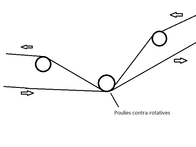

merci, as tu un schéma de la déviation en inter j'ai du mal a comprendre le cheminement du câble :)

Voici le "schéma" simplifié de la gare inter. (Corrigez moi si c'est pas ça.) ;)
Les flèches indiquants le sens du câble.
Ce message a été modifié par 10sami52 - 03 août 2012 - 17:36 .

Heu... j'ai un peu de mal à saisir ce qui se passe au niveau de la poulie double gorge dont la rotation me laisse rêveur, mais bon... ;)

Tout bêtement la poulie double gorge est deux poulies dont le sens de rotation est opposé. Cela veut dire qu'une poulie tourne dans le sens de montée et l'autre dans le sens de la descente (par ex.). ;)
(Si c'est vraiment pas ça, n'hésitez pas à me corriger)
Ce message a été modifié par 10sami52 - 02 août 2012 - 19:16 .

C'est bien ça :) Il s'agit par contre d'une poulie folle plutôt que d'une poulie double gorge.

Ton schéma est juste et la description du fonctionnement est juste aussi. Par contre, c'est la légende de la photo qui n'est pas exacte. Ce n'est pas une poulie à double gorge qui est employée sur cette TC mais deux poulies normales "empilées" l'une au dessus de l'autre et qui sont contra-rotatives.
Une poulie double gorge, il n'y a qu'un élément en rotation avec deux gorges. Exemple sur la TCD de Molanès (photos issues du sujet à propos de sa construction)

C'est exactement ce que je voulais dire, une poulie double gorge étant unique et ayant donc un seul sens de rotation. Il faut donc deux poulies contra-rotatives pour reprendre l'expression de Jfd_.

J'ai corrigé la légende. ;)
