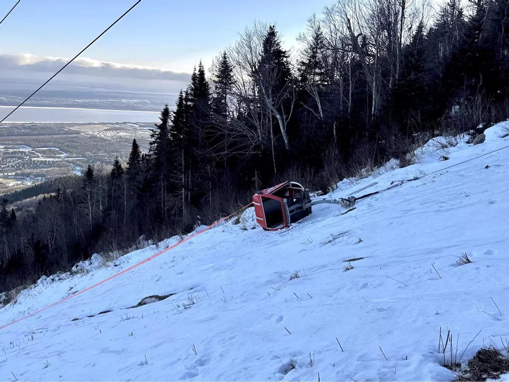

Autre incident important avec la télécabine aujourd’hui, voici l’article de la nouvelle publié dans le journal Le Soleil.
Une gondole s'écrase et force la fermeture du Mont Sainte-Anne
La station de ski Mont Sainte-Anne a dû fermer samedi matin en raison d'un bris mécanique. Une cabine a glissé du câble avant l'arrivée des skieurs.
«La Station sera fermée pour le week-end. La pente école reste toutefois accessible pour nos nouveaux adeptes et les jeunes familles», a annoncé l'équipe du Mont Sainte-Anne par voie de communiqué.
C'est un problème de remontée des gondoles qui est à l'origine de cette fermeture. Une cabine a glissé sur le câble, puis s’est décrochée du côté descente, confirme le communiqué.
C'est un faux départ pour la station, qui démarrait sa saison samedi. Les skieurs ont dû rebrousser chemin bredouilles vers 9h, quelques minutes après l'ouverture des portes.
À quand la reprise des activités ? «Un plan de réouverture de la montagne est en cours et se précisera dès que possible selon l’évolution des conditions de terrain au Versant Sud, mentionne l'équipe. Une mise à jour sera faite ultérieurement dès que nous aurons plus de détails.»
Une gondole au sol
Lors de l’inspection quotidienne de L'Étoile Filante (télécabine principale du Mont-Sainte-Anne) réalisée avant l’ouverture à la clientèle, les capteurs de sécurité de la remontée ont détecté un problème à 7h52, raconte le communiqué. La remontée a été mise à l’arrêt par le système de sécurité.
C'est lorsque les équipes se sont déplacées pour inspecter qu'ils ont constaté qu'une gondole avait glissé du fil.
Étienne Dubois a dit avoir vu la cabine écrasée de ses propres yeux.
«Je me préparais à aller faire du ski et et alors que j’étais dans l’auto, une amie ma dit que ça venait de fermer», raconte-t-il au Soleil.
Décidant d'aller faire une randonnée à la place, quelqu'un lui a mentionné la rumeur pendant qu'il marchait. «Je connais bien la montagne et j’ai donc emprunté une piste de vélo pour me rendre où je pensais que ça aurait pu arriver», dit-il.
C'est là qu'il a aperçu la gondole. «Puis en descendant, j’ai trouvé la vitre vraiment plus bas que la cabine», ajoute Étienne Dubois.

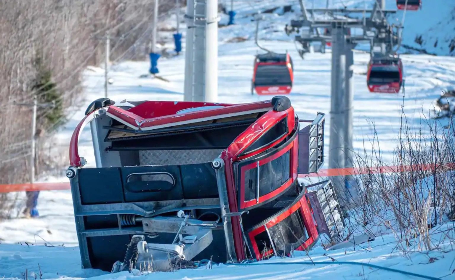

#67 L'utilisateur est hors-ligne   Jean-Marie
  • Messages : 239
  • Inscrit(e) : 05-janvier 15
Posté 12 décembre 2022 - 18:33
On voit bien sur cette photo que la pince est en position ouverte donc il y a probablement eu un bris dans la pince qui a fait qu’elle s’est ouverte.
Crédit photo: Jean-Francois Root of La Journal De Quebec
#68 L'utilisateur est hors-ligne   Guigui74
  • Messages : 9 581
Posté 12 décembre 2022 - 18:40
Peut-être s'est elle ouverte suite à l'impact, cette pince, non?
