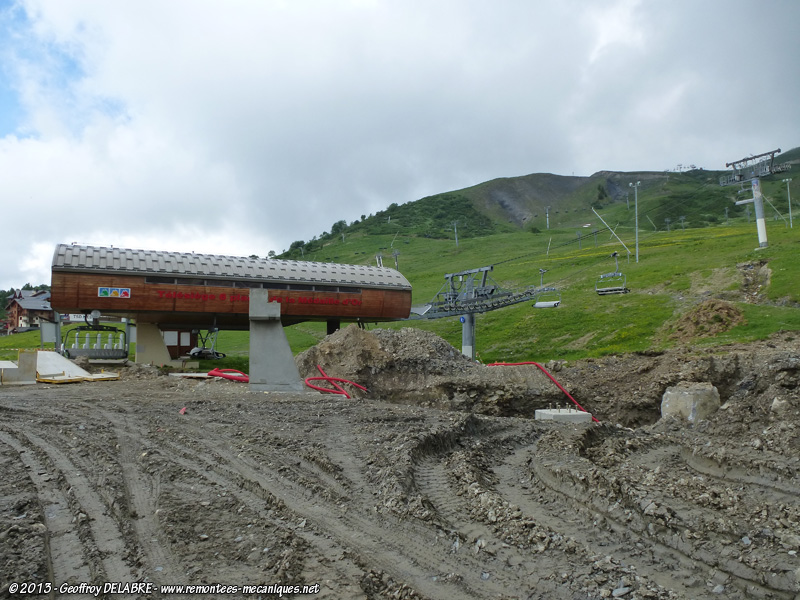

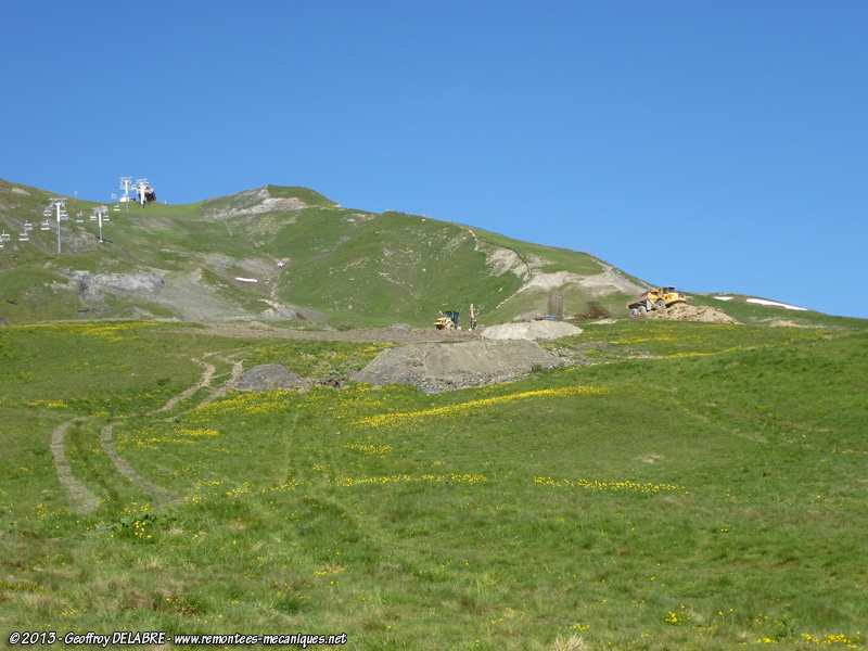

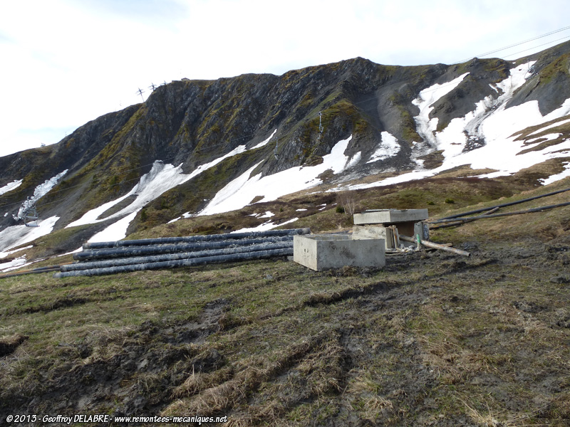

Actualisation en ce samedi
Coté demontage des appareil, le télésiège des gorges a été entièrement démonté. Seuls restent quelques vestiges comme les cabanes et un bout des massifs de la G1. Concernant le TSF Ravières tous les pylônes ont été démontés mis à part P13 et la tête doppelmayr du P12 qui était fixée au P7 du TSD6 Tête de Bellard
Démontage TSF2 Gorges

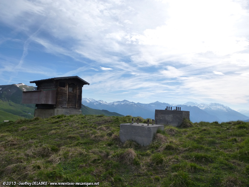

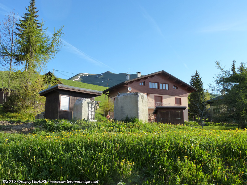

Massifs en béton de la G1 :

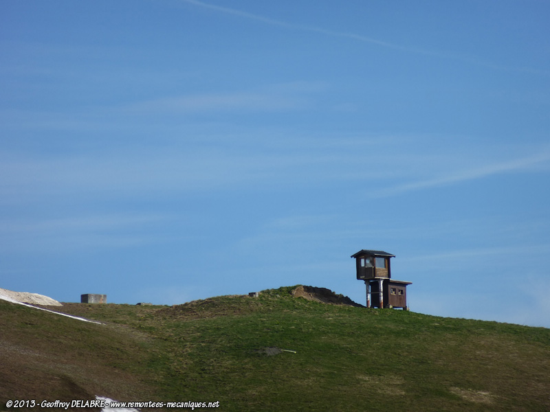

Cabane de la G2 :

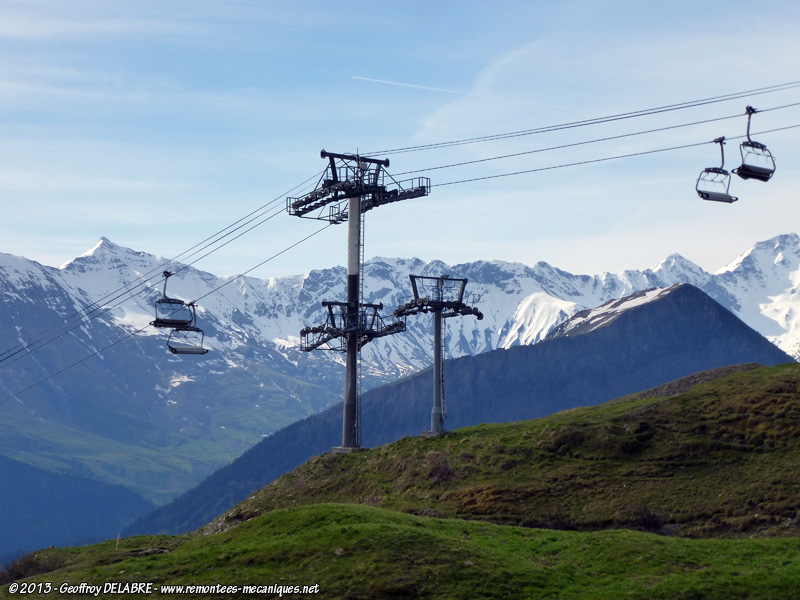

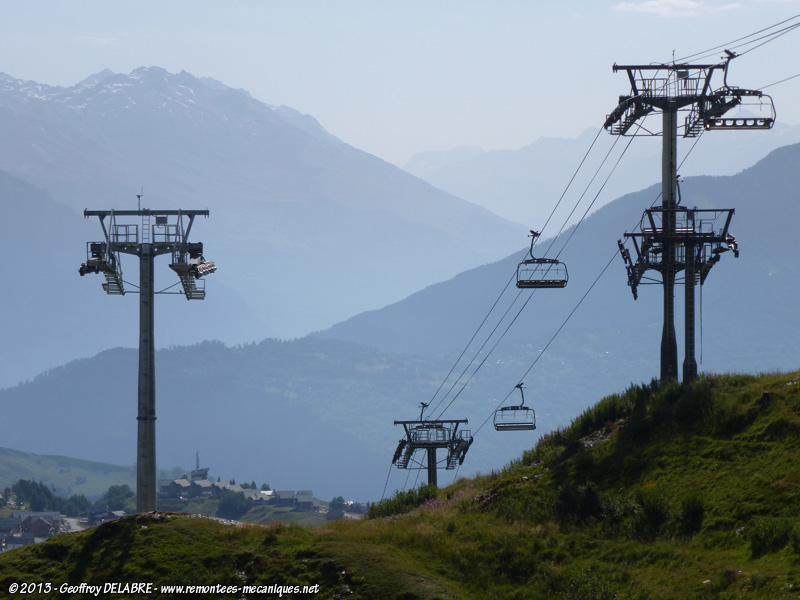

Démontage TSF4 Ravières
L'ex G2 :
Tête P12 et P13 :

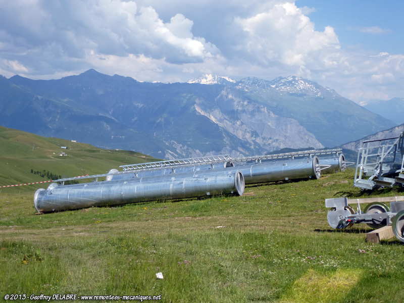

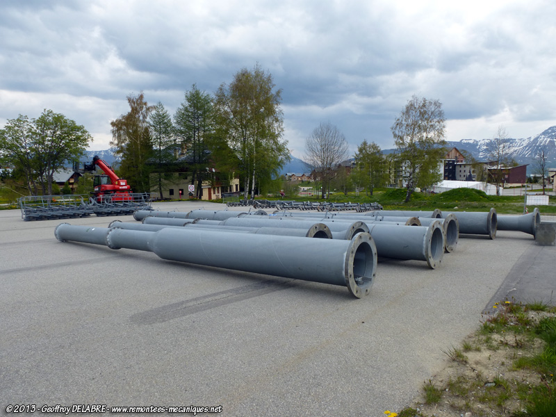

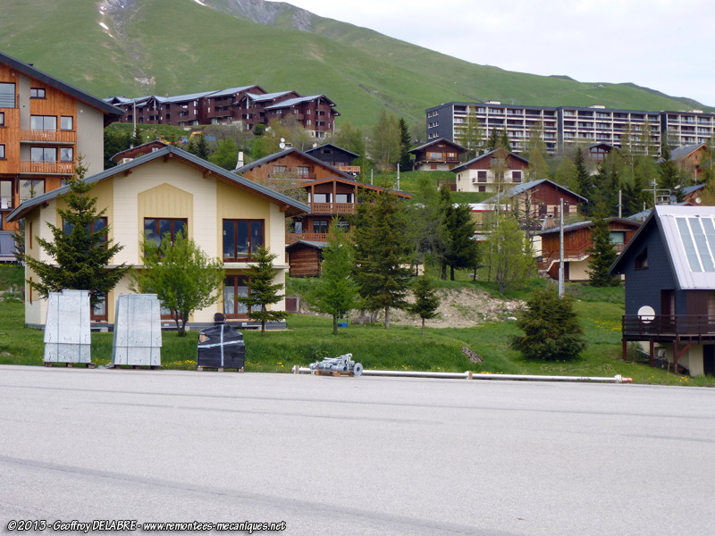

Les futs restant entreposés sur le grand parking :

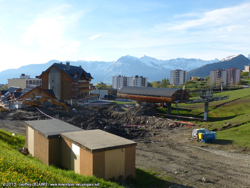

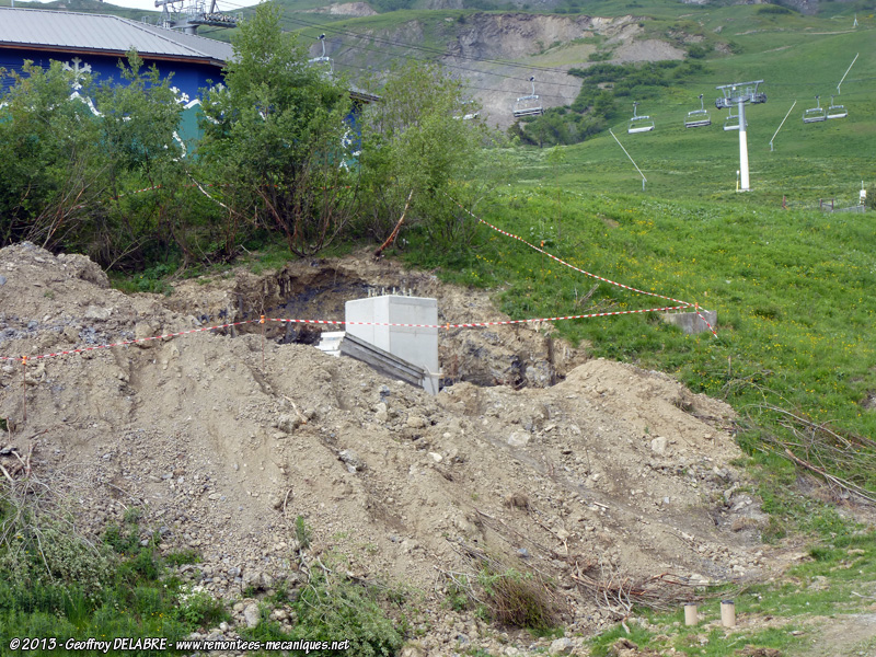

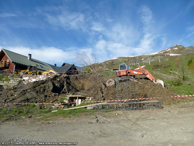

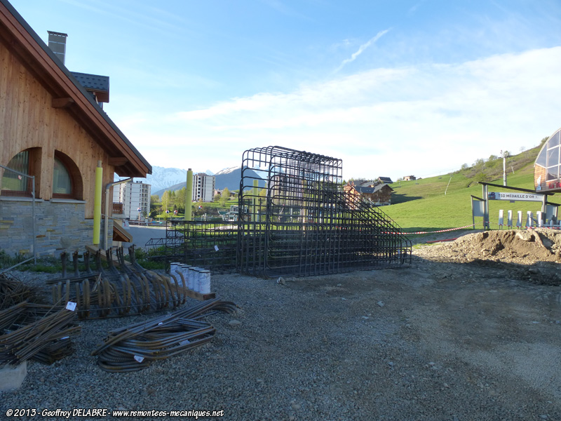

Passons maintenant au futur TSD. Sur la partie basse de la ligne, les fouilles ont démarrées. Les ferraillages du massif avant et des P1 & 2 ont été mis en place et les semelles de ces derniers ont été coulées. Pour P3 et P4, les fouilles ont été ouvertes et les ferrailles des ces pylônes sont en attente d’installation. La ligne croisera le tracé du TSD Tête de Bellard entre les P5 et P6 de ce dernier. Il n'y aura donc plus de pylône commun entre ces deux installations. Plus en amont seul le réseau de neige de culture qui gênait pour la mise en place de la gare amont a été retiré pour le moment.
Emplacement G1 :

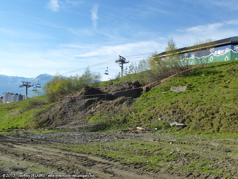

Ferrailles pour le massif arrière de la G1 :

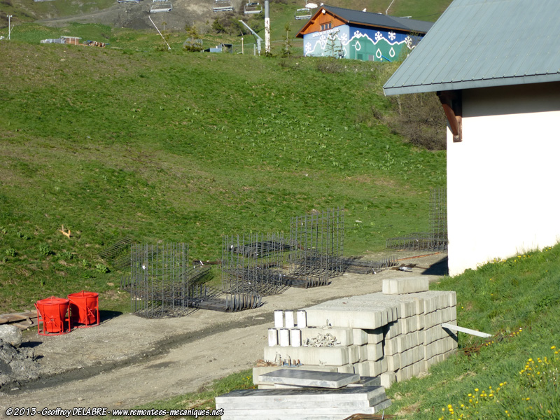

Ferrailes en cours de montage pour les pylônes :

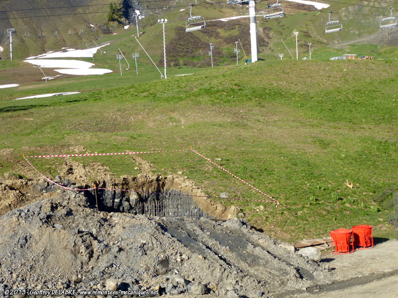

Fouilles P2 ,P3 et P4

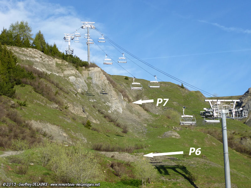

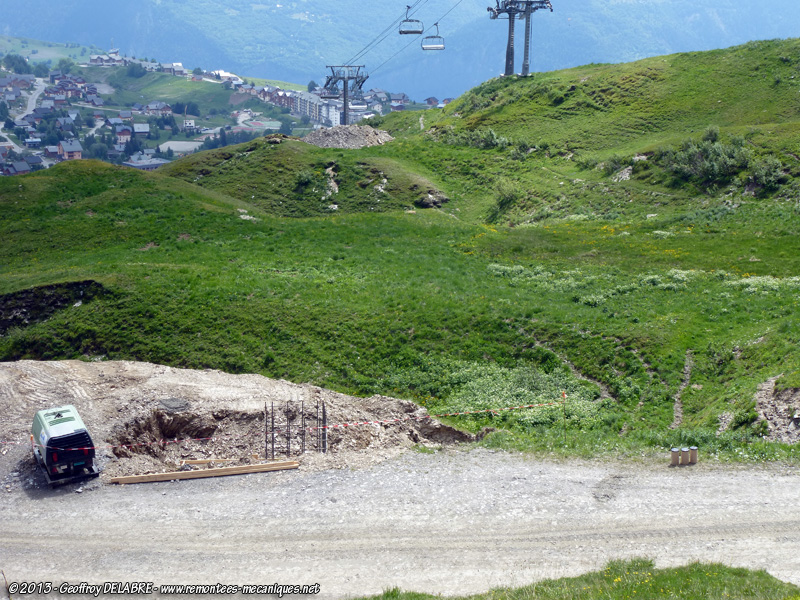

Emplacement P6 et P7 pour le croisement sous Bellard :

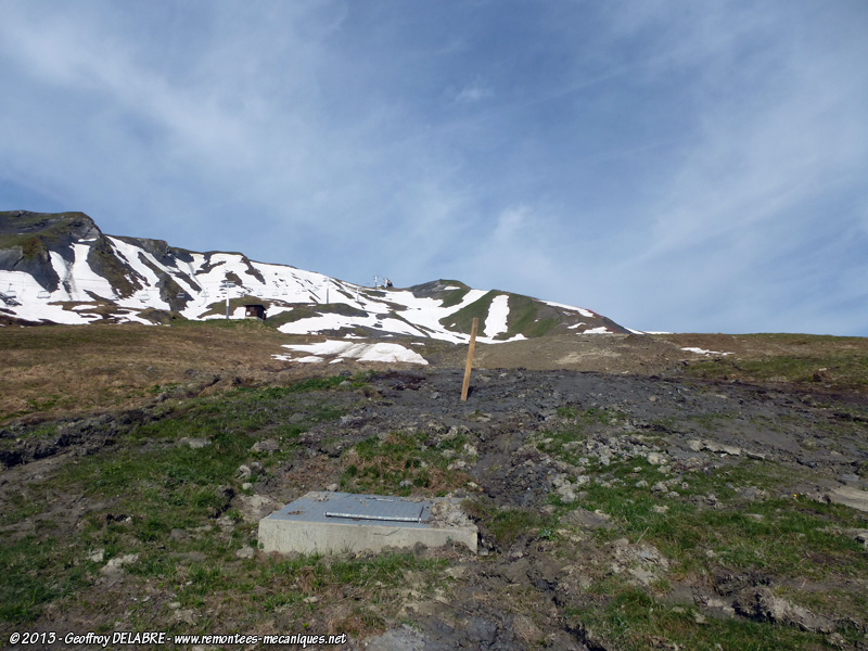

La tranchée faite a été rebouchée et le champ est libre pour les fouilles de la G2 du TSD :
Des nouveaux abris et des nouvelles perches seront installées

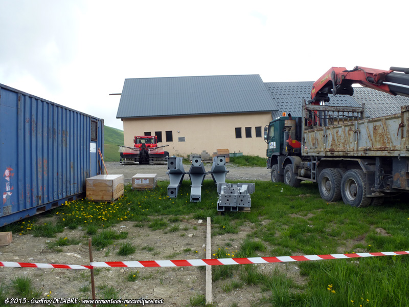

Actualisation date de samedi
La partie génie civil jusqu'au P4 puisque les massifs de la G1 et des pylônes sont terminés et en cours de séchage. Les travaux de génie civil montent progressivement et se situent désormais entre P5 et P9. Plus haut les fouilles des P10 à P12 viennent de commencer. La zone de la G2 est pleine de piquetages pour le terrassement de la zone d'arrivée. Quelques balanciers et bases de têtes de pylônes ont également été livrés. Les premiers éléments de la structure de la gare aval sont également arrivés.
Eléments de structure pour la G1 :

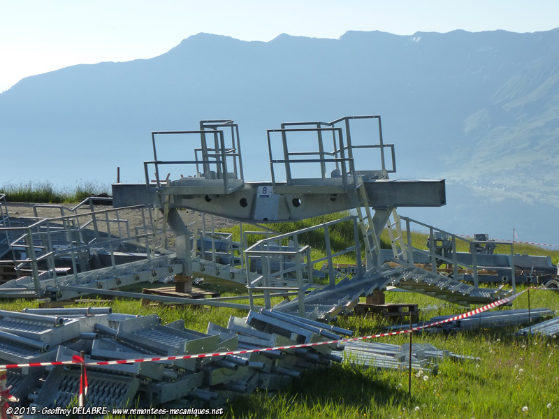

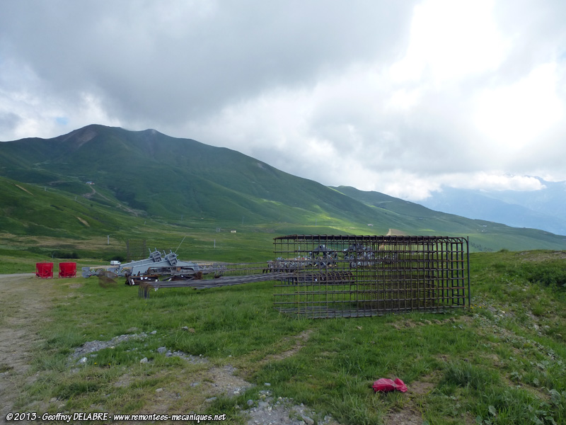

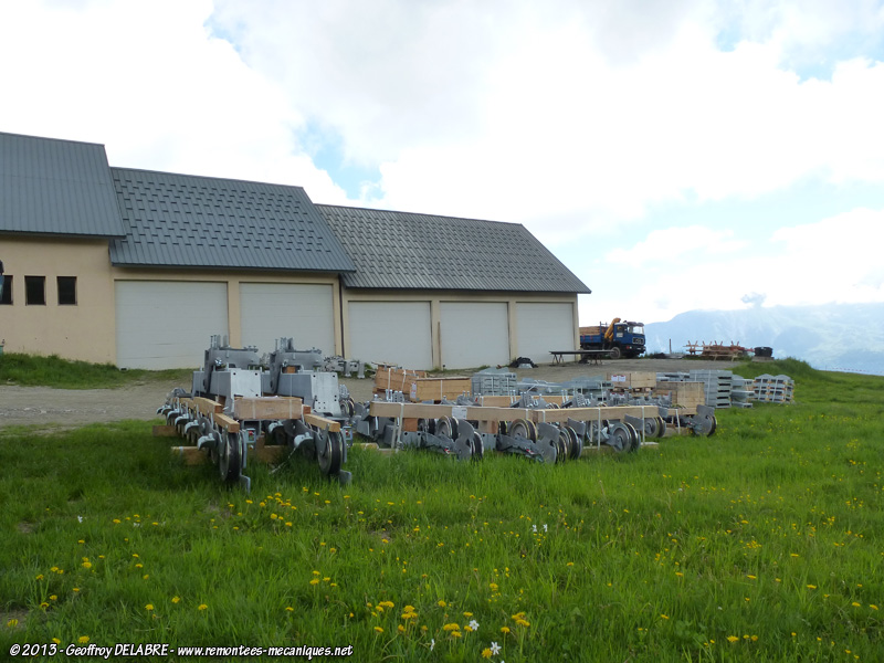

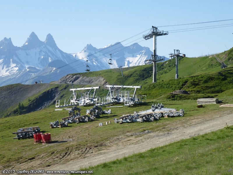

Première zone de stockage avec des balanciers, des marches pour les futures passerelles et les bases de quelques têtes de pylônes :

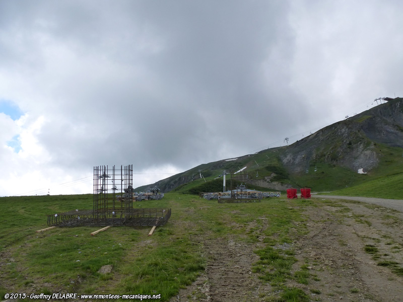

Deuxième zone de stockage avec des ferraillages pour deux pylônes. Le ferraillage pour la G2 a commencé à être monté. Quelques balanciers ont également été montés au niveau de cette zone :

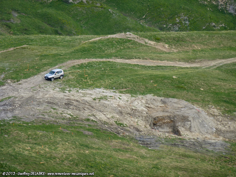

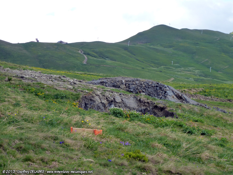

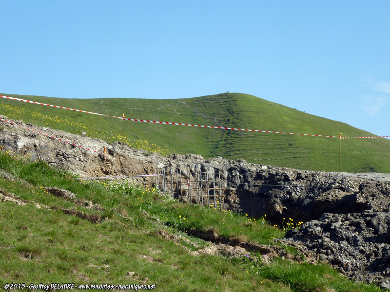

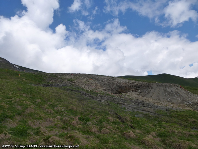

Au-delà de P9, les fouilles viennent juste d'être entamées à l'image de celle du P11 visible sur cette image :

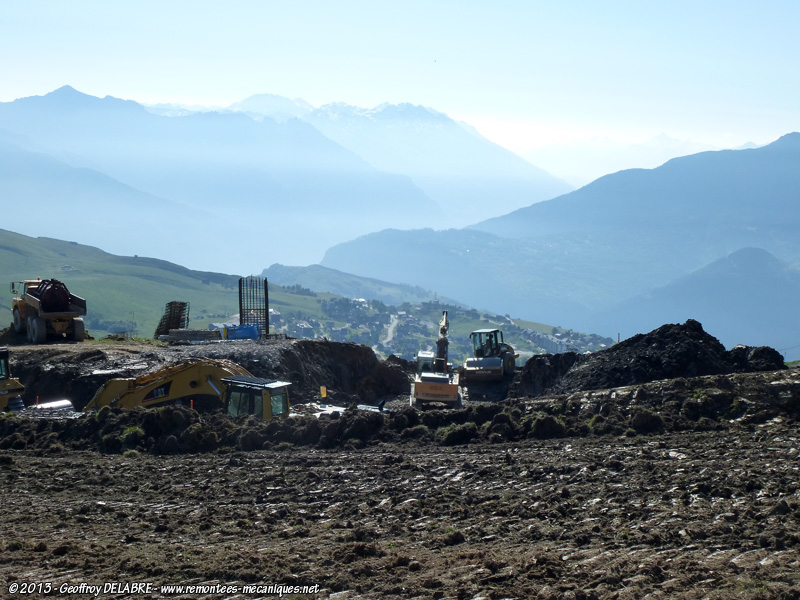

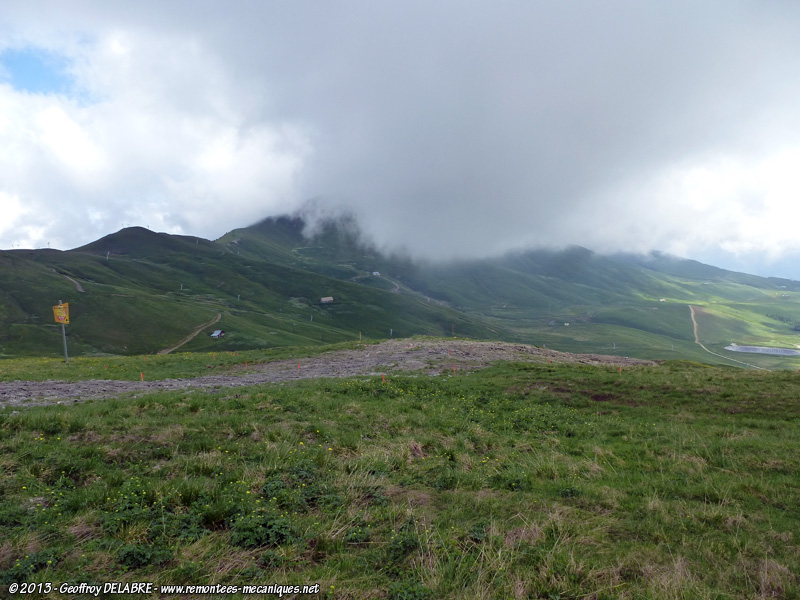

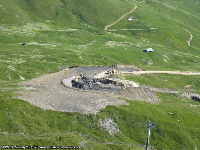

Zone de la G2 :
Zone de la G2 et fouille P12 depuis la Grande Verdette :

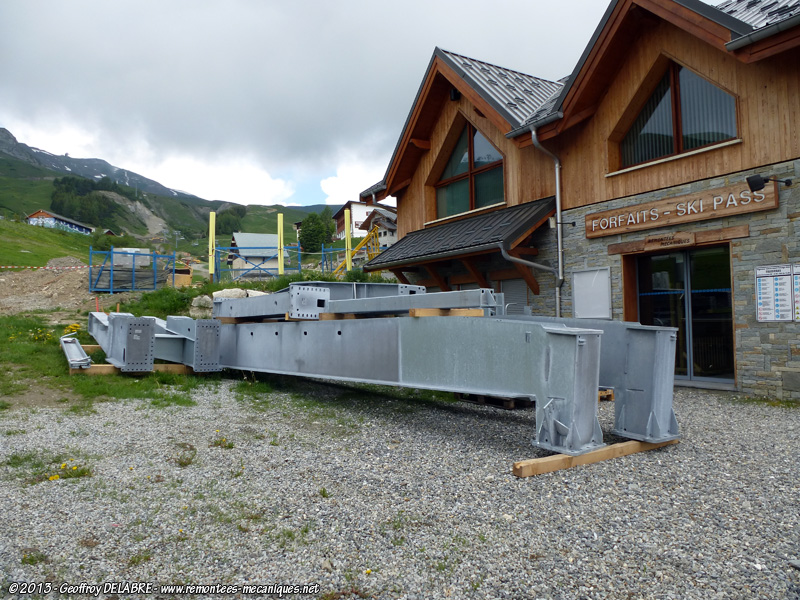

La partie génie civil de la ligne est dans sa dernière phase. Il ne reste plus qu'à couler les massifs du P6 et du P12. Le P11 n'est pas encore terminé mais la semelle est déjà coulée et en cours de séchage. Les autres plots sont terminés et le montage des pylônes devrait vite commencer une fois ceux-ci réceptionnés. Seulement 3 ou 4 pylônes seront montés à l'hélicoptère, les autres seront montés au camion-grue. Concernant la G1, la structure ainsi que les voies ont été montées. Le montage des éléments du toit devrait se faire courant semaine prochaine. La couverture devrait donc être entamées aussi semaine prochaine. Concernant la G2, le creusement des fouilles a commencé. Du ballast va être mis afin de stabiliser le terrain qui n'est pas très favorable.

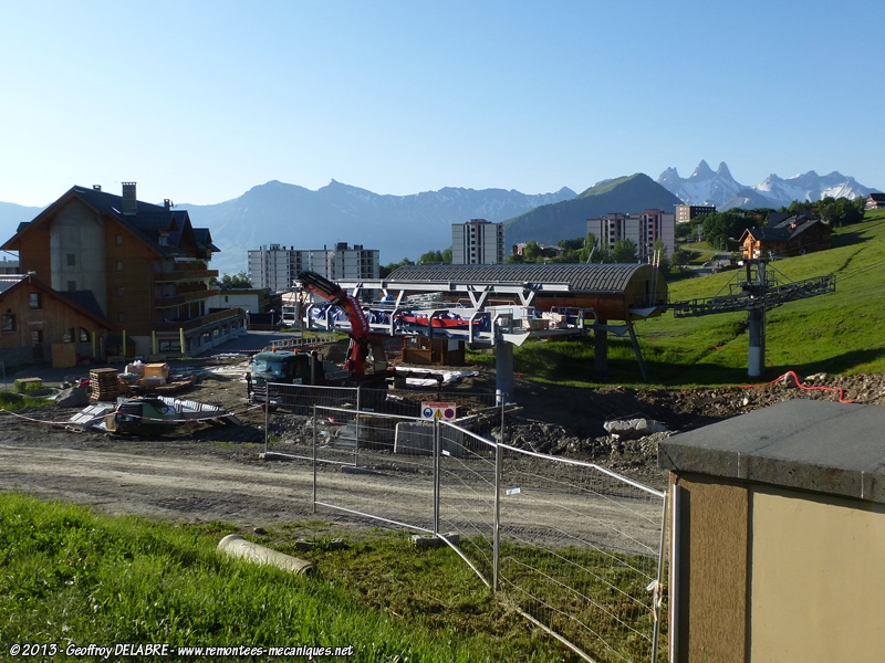

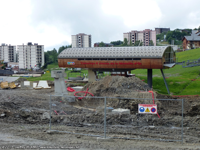

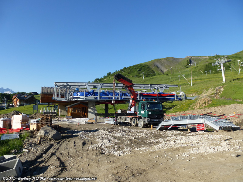

La G1 avec les éléments pour le toit de la gare :
Vue G1 Ravières et G1 Médaille d'Or :

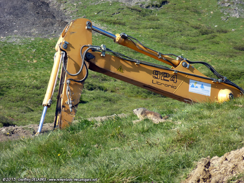

La zone de la G2 était bien gardée par la marmotte de chantier de Ravières :) :

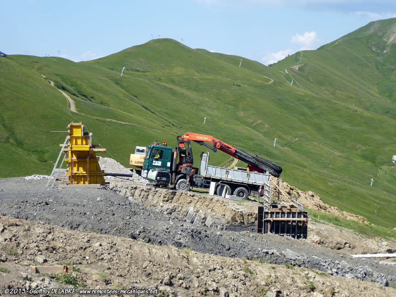

Bonsoir, qu'es ce que tu entends par le terme camion-grue, c'est le camion qu'on voit sur la première photo ou bien le gros camion-grue de chantier?
Bonne soirée.
#47 L'utilisateur est hors-ligne   Geofrider
Posté 07 juillet 2013 - 21:54
Le camion qui est visible sur la première photo.

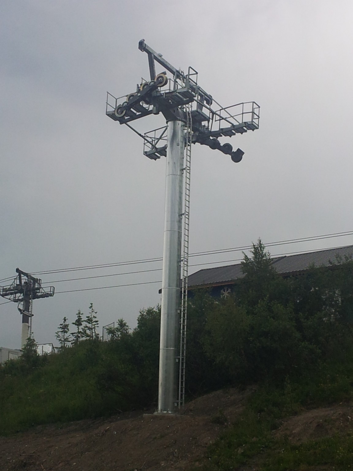

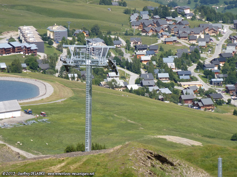

Deux pylônes sont déjà montés, dont le P3 :
http://www.remontees...830_1275519.jpg
Je ne sais pas si c'est définitif, mais on remarque ici qu'à gauche, le balancier est un 6S alors qu'à droite c'est un 4S : si cela reste comme ça, on sait que le sens de montée sera à gauche et que le télésiège ne sera pas exploité à la descente.

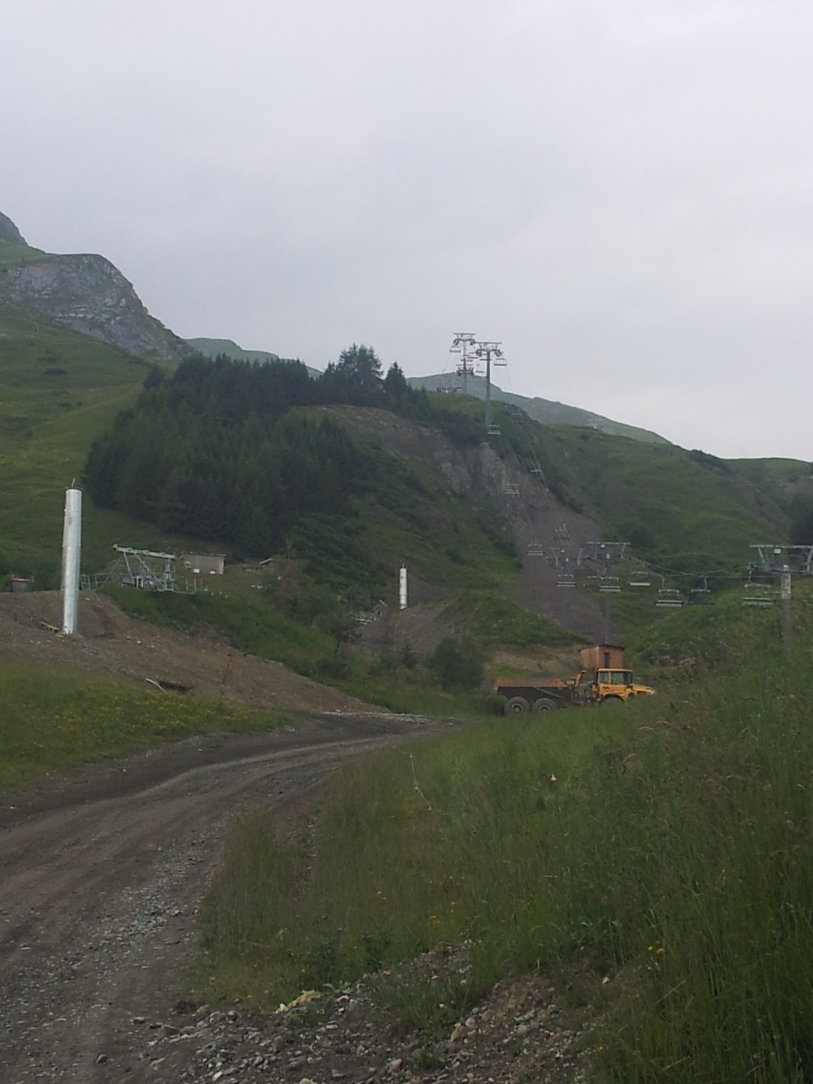

Enfin, une photo des futurs P4 et P5 :
http://www.remontees..._830_302923.jpg
Par rapport à celui du P3, les fûts du P4 et du P5 sont beaucoup plus petits, ce qui annonce que la ligne va passer sous le TSD Tête de Bellard. On voit de plus les terrassements sous la ligne du TSD.

Ce n'est pas parceque le P3 n'a pas les mêmes balanciers que cela veut dire que le télésiège ne sera pas exploité à la descente (même si là; l’intérêt est plus que limité). Médaille d'Or et Pierre du Turc qui n'ont pas une lign e 100% symétrique sont prévues pour une exploitation à la descente.

Pardon autant pour moi, je n'avais jamais remarqué les lignes asymétriques de Médaille d'or et Pierre du Turc.

Une montée à gauche, vraiment ?
Vue la configuration du lieu, il aurait été plus logique que la file d'attente soit située entre les gares de Ravières et Médaille d'Or, pour un embarquement à 90° et une montée à droite.
Si la montée à gauche se confirmait, je prédis un joyeux casse-tête pour organiser un passage fluide entre les locaux de la SOREMET/caisses et la G1 de Ravières.
Avec la construction du TSD de la Médaille d'Or, la file d'attente de Ravières avait été décalée côté G1 des Gorges pour atténuer l'effet entonnoir. Là, je me demande vraiment comment ils vont faire !

Oui ce sera montée à gauche avec un embarquement dans le contour.

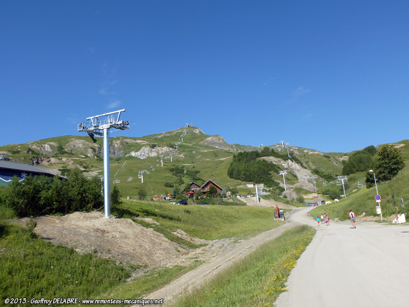

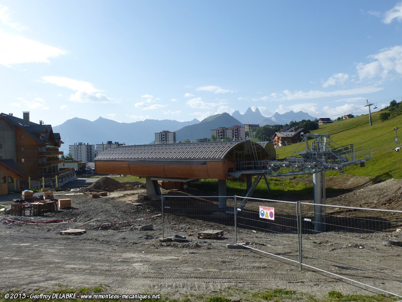

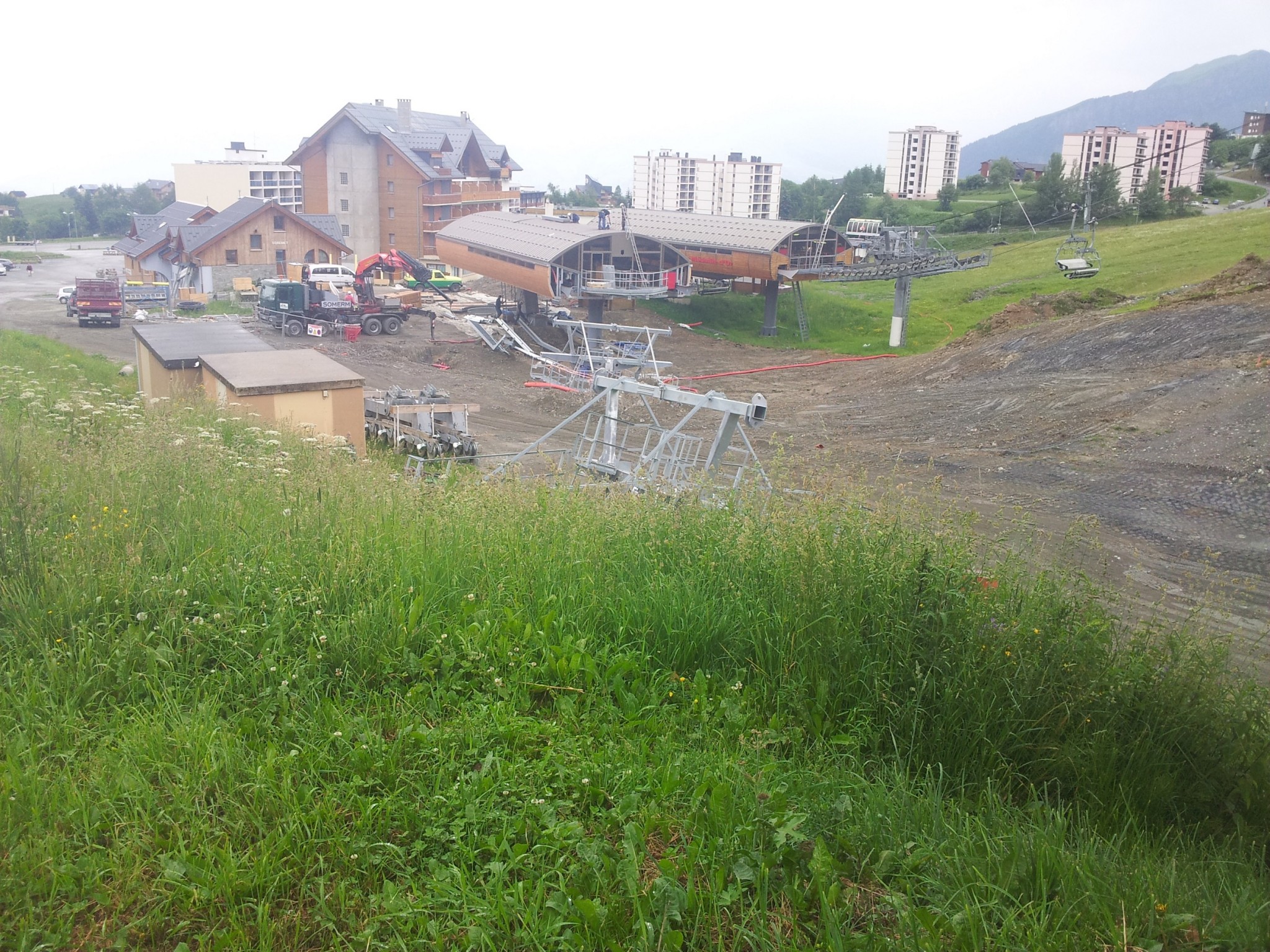

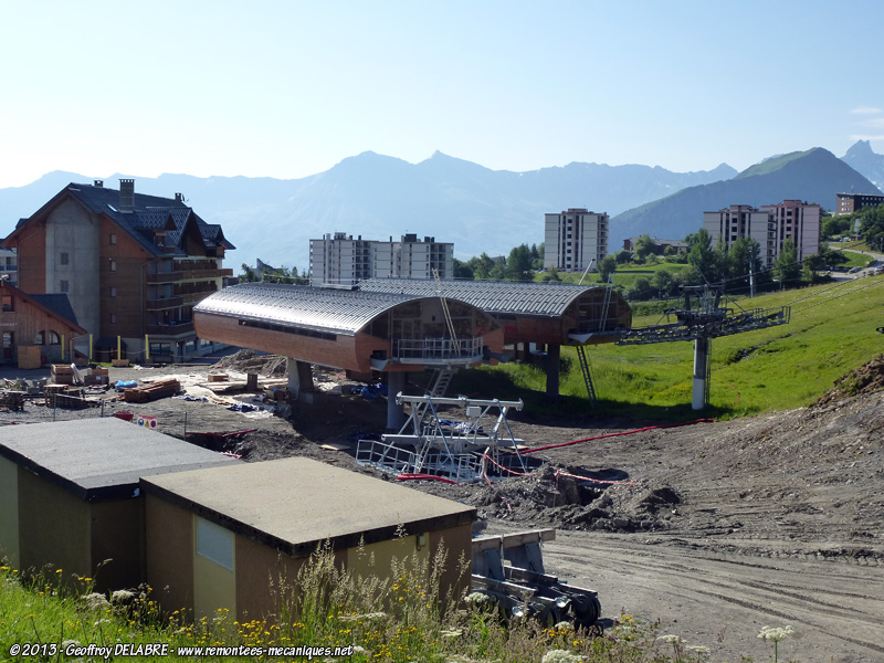

Comme nous l'a montré Evan73, l'habillage de la gare aval est bien avancé. Les ouvriers travaillaient encore ce samedi à compléter les parties manquantes. Encore un peu de travail et cette dernière sera totalement fermée. Quelques pylônes ont été mis en place totalement ou partiellement. Sur la partie basse cela concerne les pylônes 2 à 5. Sur la partie haute sont concernés les pylônes 9 et 10. En G2, les semelles des massifs ont été réalisées. Les parties manquantes devraient bientôt être faites, les coffrages étant en place.
La G1 ce dimanche :
De P3 à P5 :

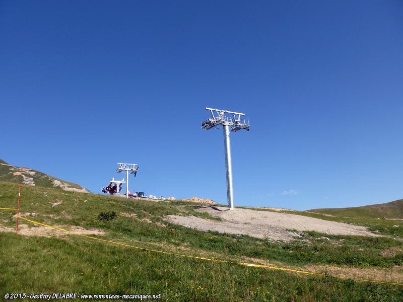

P10 et un bout de P9 :

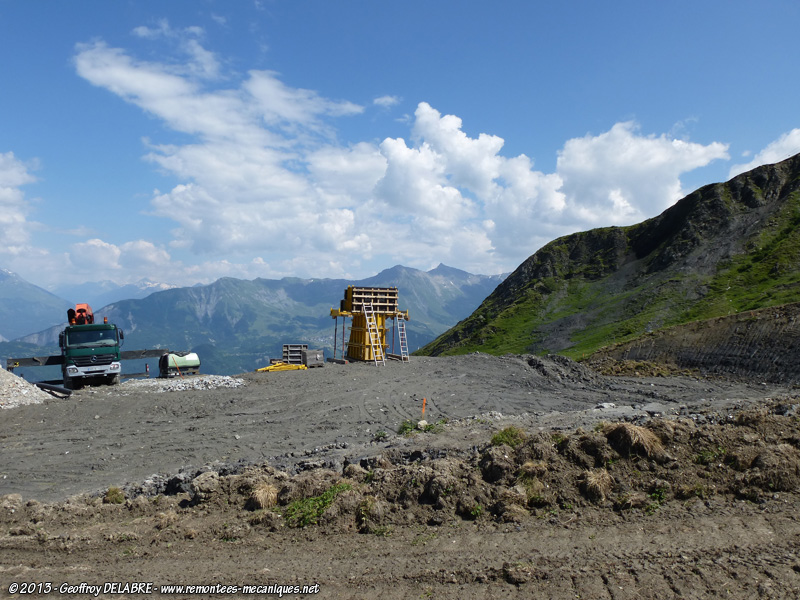

Coffrages pour les massifs de la G2 :

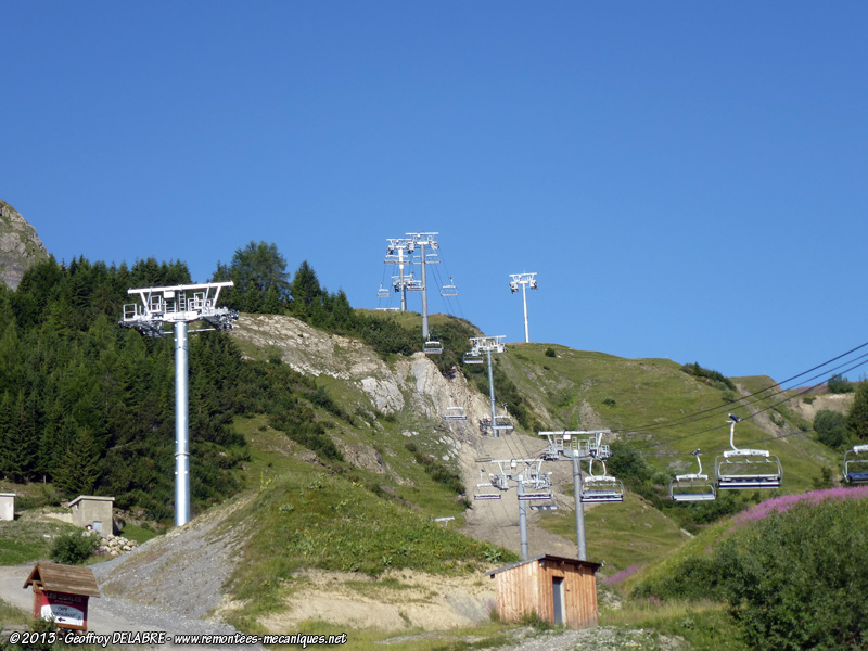

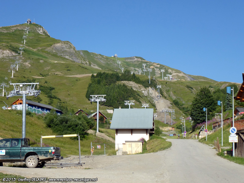

Le tracé dans sa quasi intégralité :

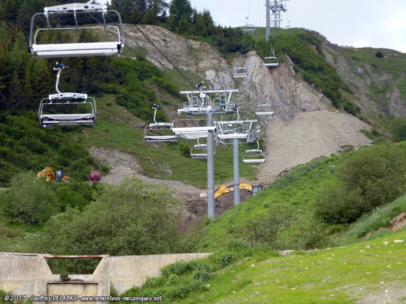

Le passage sous Bellard avec P5 au premier plan :

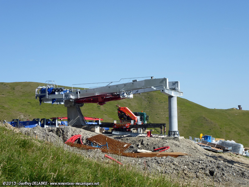

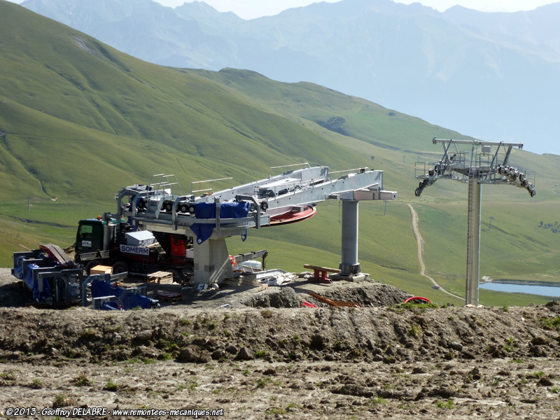

La G2 en cours de montage :
