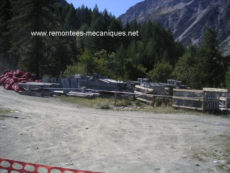

Les éléments du nouveau TSD

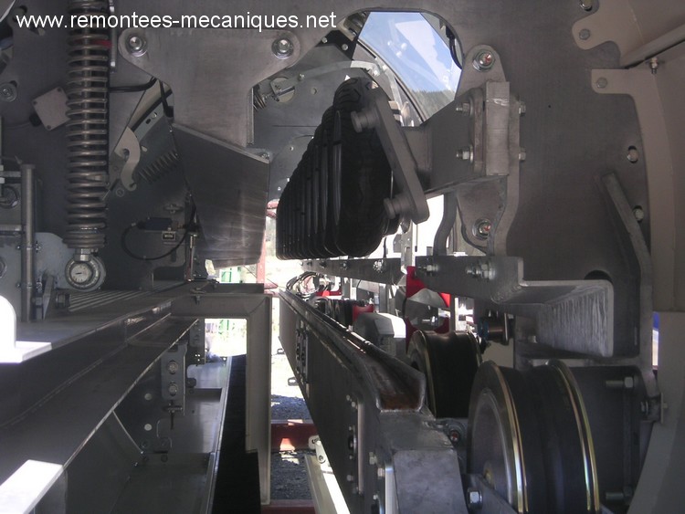

Les lanceurs des 2 gares sont déjà là. Couverture basse en gare aval et couverture complète en amont

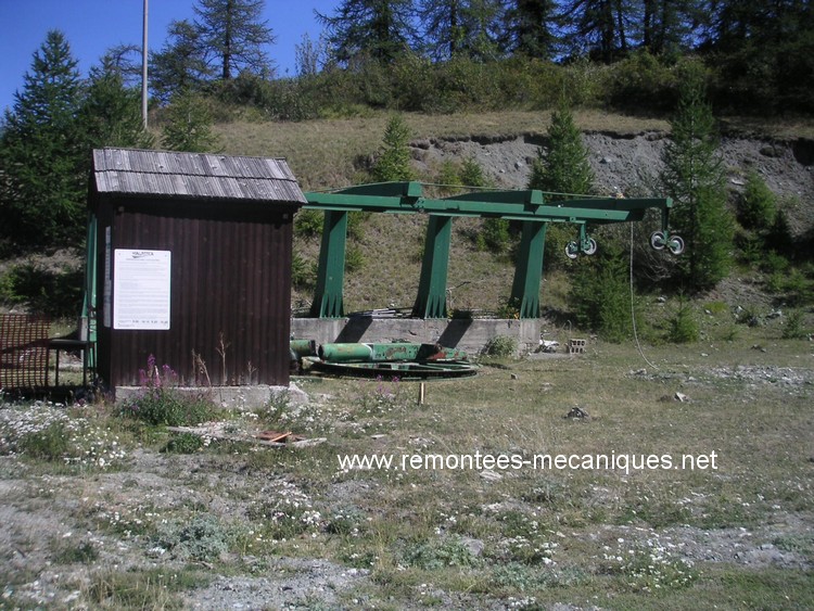

L'ancienne gare amont

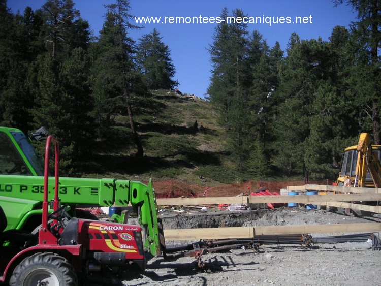

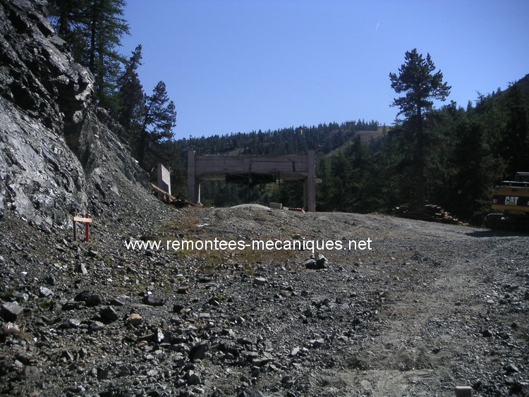

Nouvel emplacement de la gare amont (le TSD descendra vers la gare amont après le franchissement de la crête)

Ce sont des gares couverture basse Doppelmayr Italia, donc de couverture légèrement différentes (et quelques détails aussi) par rapports aux UNI-G à couverture basse classiques ... les pneus par exemples ne sont pas les mêmes ... mais sinon il doit y avoir d'autres détails relatifs à la reglementation italienne plus stricte...
