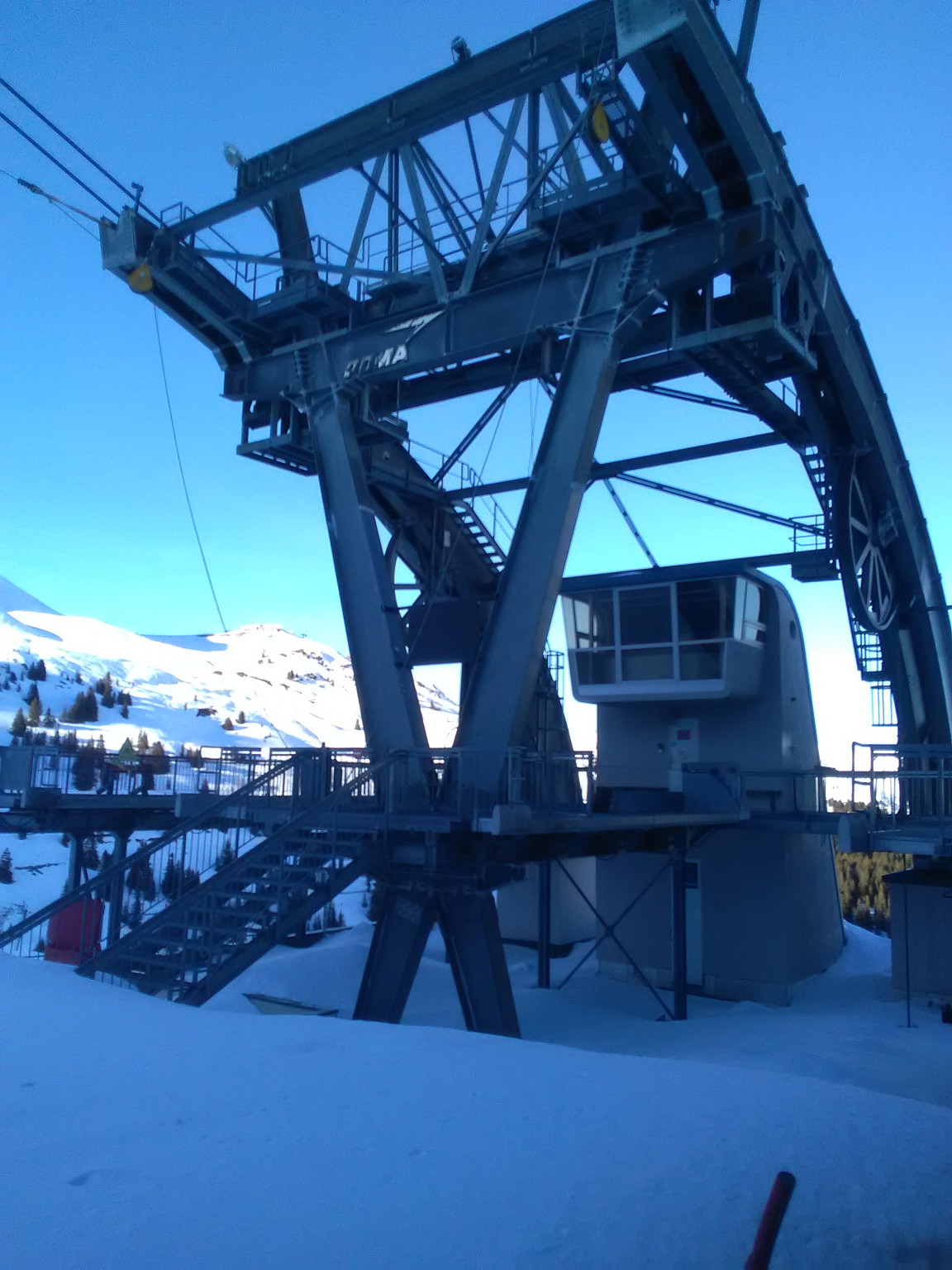

voici une photo de la G1 de ce téléphérique, prise aujourd'hui. La G1 n'a vraiment pas l'air d'avoir subi de gros impacts (extérieurement).
DDe plus, le câble tracteur est tenu par un système de mordaches.
