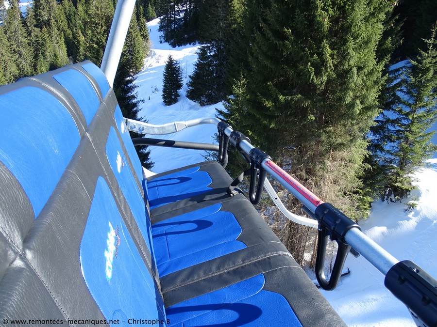

Comme on peut le voir sur cette photo, une fois le garde-corps fermé et verrouillé, il reste du jeu dans la rotation du repose ski, ce qui fait qu'un coincement deviens plus difficile. Mais il reste les "U-Block", tennons devant empêcher une chute d'une personne sous la barre, qui eux sont fixe par contre.

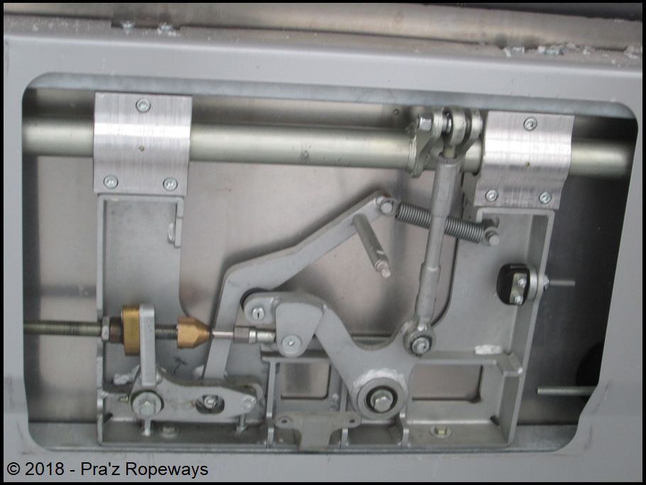

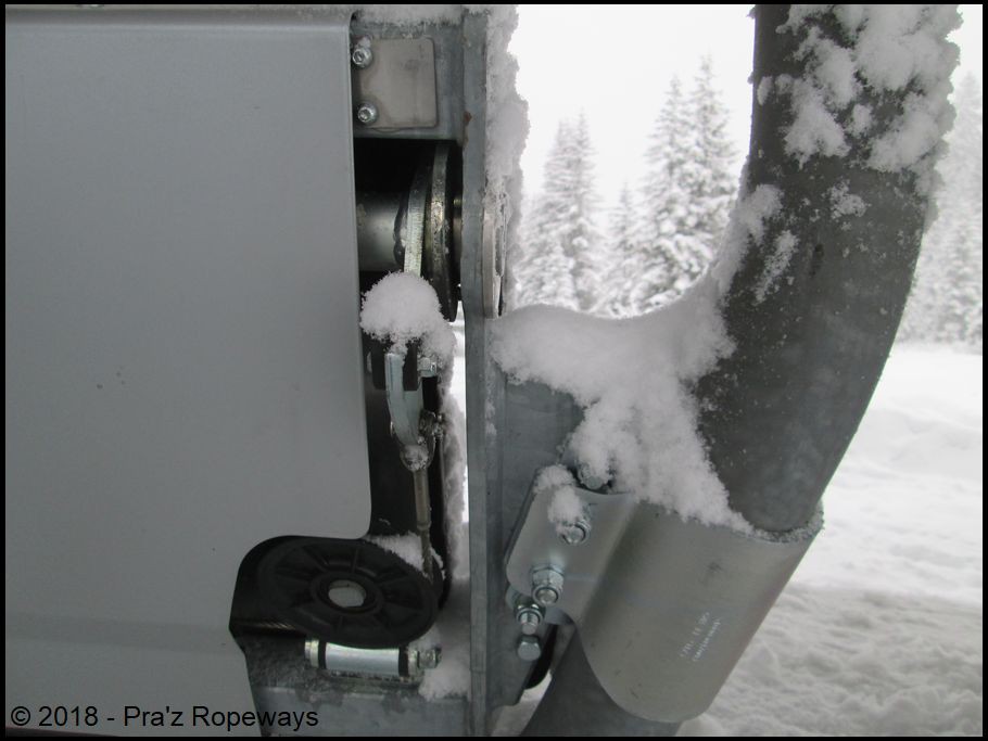

Voici deux photos du système des gardes-corps semi-auto sur le télésiège du Covetan aux Saisies alors qu'on graissait ce fameux système. Le constructeur est Leitner, mais se sont des sièges LPA donc ils sont je pense pareils :
Ce n'est pas un garde-corps auto, mais je pense que les systèmes se ressemblent :)

Merci à Pra'z Ropeways et à Guillaum69 pour vos précisions intéressantes.
Je n'arrive pas à comprendre exactement comment se fait le déverrouillage. Si j'interprète correctement la photo du haut, le tube supérieur correspond à l'axe de rotation du garde-corps, ici représenté en position de fin de course fermé et verrouillé. La tige avec les pièces en laiton sert bien à manoeuvrer le garde-corps (ou suit son mouvement)?
Pour déverouiller il faut bien pivoter le levier de verrouillage vers la gauche, ce qui tend le ressort, mais je ne vois pas la pièce qui entraîne le crochet pour le mouvement de déverrouillage.
Perso je ne ne connais pas suffisamment ces systèmnes, je n'aime ni les verrouillages ni les mouvements automatisés mais, encore une fois, c'est strictement personnel. Je me souviens d'expériences désagréables liées à l'impossibilité de se repositionner correctement une fois que le garde-corps est verrouillé. Il serait plus pratique de pouvoir déverrouiller en forçant (pour un adulte, en cas d'urgence, je mentionne encore une fois le cas de Sadzele) puisque de toute façon celui qui le veut vraiment trouvera toujours un moyen de se comporter comme un idiot.
L'autre question, pas forcément directement liée à l'incident discuté, mais absolument primordiale, concerne les forces de coincement atteignables au niveau des différentes zones de coincement. Il serait intéressant de connaître les forces maximales mesurées lors d'essais car sur la base d'expériences dans d'autres domaines, les forces maximales autorisées sont souvent dépassées (notamment pour de très nombreux portails motorisés, en partie en raison de l'inertie qui entraîne une course d'arrêt excessive).
Accessoirement, je me souviens de portillons d'embarquement de RM, de métiers forains et de roller coasters stationnaires à entraînement par vérins hydrauliques dont les forces de coincement étaient probablement très élevées (aucune sécurité autre que le limiteur de pression et éventuellement un accouplement à friction mais dans de nombreux cas il n'y a que le limiteur de pression hydraulique).

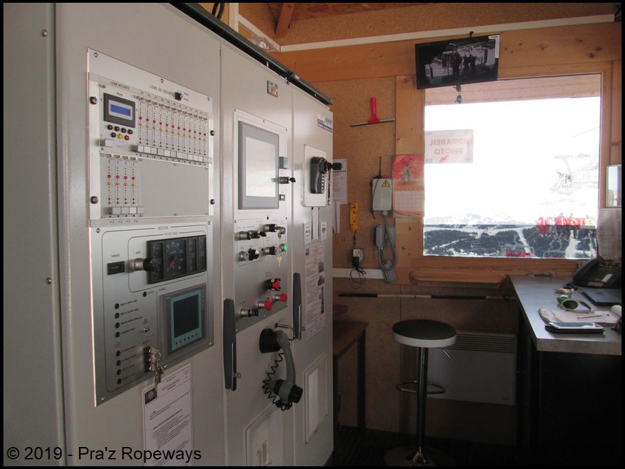

Merci pour tes explications. Le hasard fait des choses, j'ai fait quelques photos dans le poste de vigie de la G2 de Bisanne (qui est un TSD plutôt récent) aux Saisies. Sur ce TSD, il y a qu'une seule caméra (depuis la G2) que j'ai pu voir qui surveille l'embarquement au niveau des portiques de cadencement en G1. Ce n'est pas Pierre Longue mais bon, histoire d'illustrer. Après, je ne sais pas si l'exploitant enregistre les flux :
On aperçoit l'écran de vidéosurveillance en haut à droite

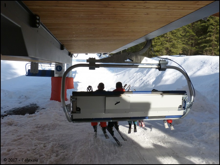

Est-il possible de déverrouiller manuellement le garde corps pendant le trajet.
En voyant cette poignée à l'arrière des véhicules du TSD6 Poma Tête des Saix aux Carroz, je me suis demandé si cela servait à déverrouiller le garde corps ou plutôt l'assise du siège.
#273 L'utilisateur est hors-ligne   Gondelbahn Monde
  • Messages : 4 889
Posté 06 mars 2019 - 16:35
Cela permet de déverrouiller le garde-corps comme TSD6 Rochassons à Châtel
#274 L'utilisateur est hors-ligne   Cookie
  • Messages : 2 811
Posté 06 mars 2019 - 19:43
Oui, c'est bien pour déverrouiller le garde-corps, mais impossible à atteindre en étant assis sur le siège sans se lever et se tordre dans une position impensable avec des skis aux pieds et encore plus lorsque le garde-corps est fermé. Cette poignée peut servir lors des évacuations verticales.

#275 L'utilisateur est hors-ligne   l'alexois
  • Messages : 1 334
  • Inscrit(e) : 10-mars 08
Posté 06 mars 2019 - 20:56
Bonjour !
Si, on peut l'atteindre, à condition d'être assis à la bonne place (vécu).
Alex, entre lac et montagne !
