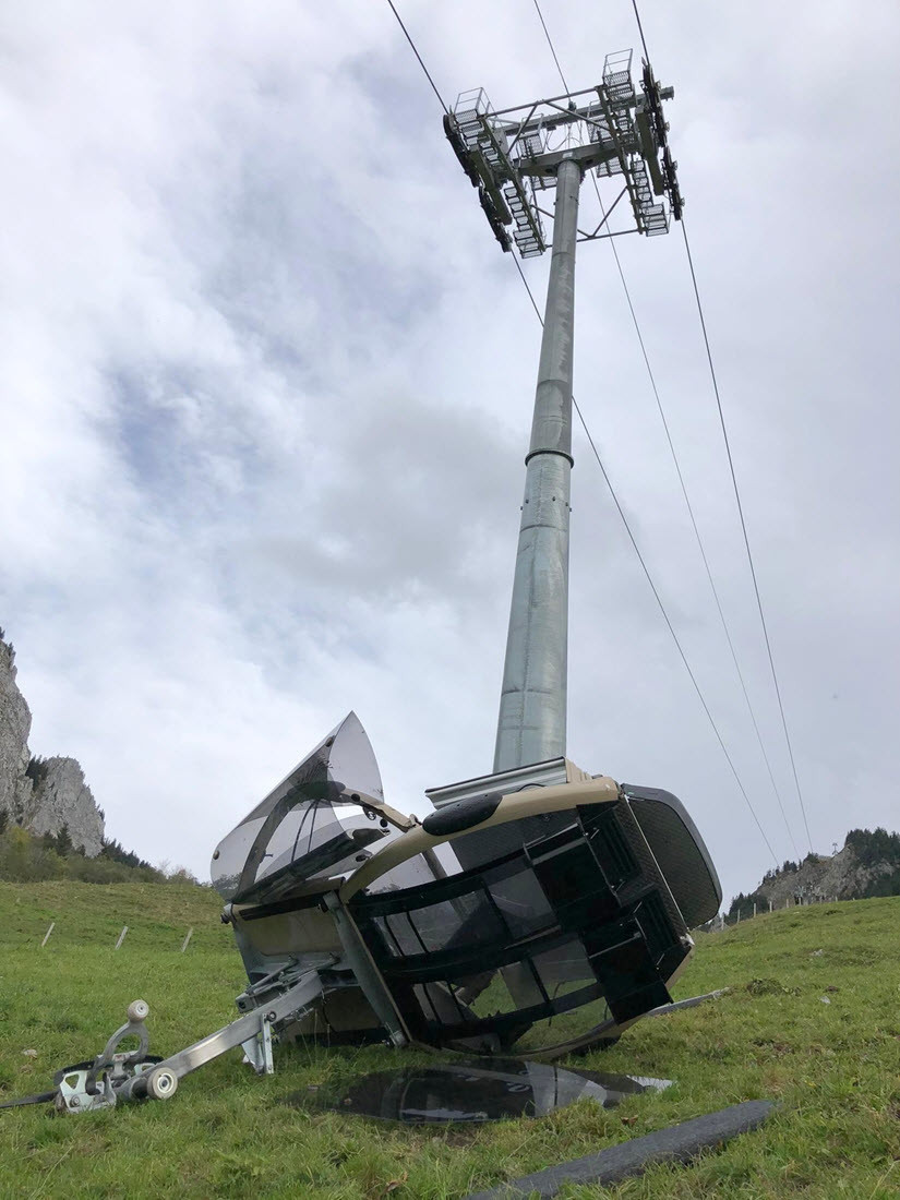

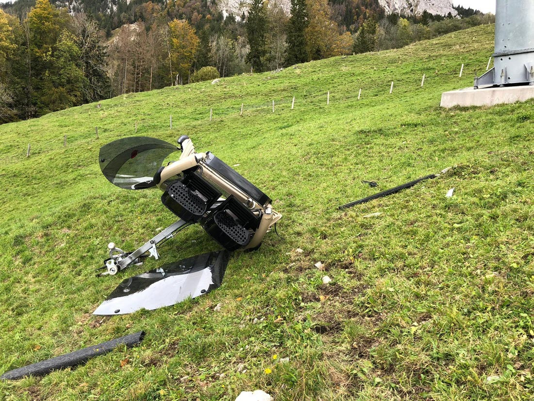

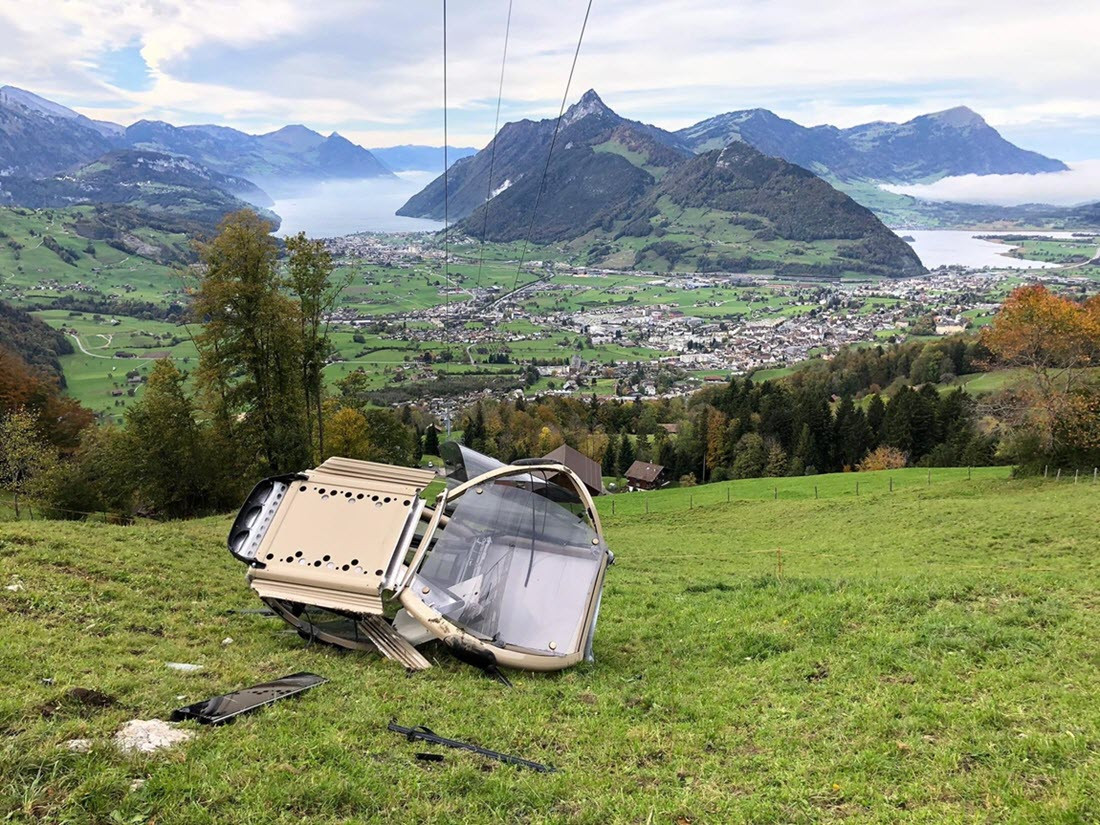

TCD8 Rickenbach - Rotenflue (Schwyz - CH)
Garaventa - Doppelmayr 2014
Une cabine de cette installation s'est écrasée au sol aujourd'hui. Heureusement elle était vide.
Photos de la police:
Ce message a été modifié par benbel - 20 octobre 2019 - 17:10 .
Une autre photo de la police :
Il semblerait qu'il y avait des rafales de vent lors de l'accident... à vérifier car il y avait quand même pas mal de monde sur l'installation (environ 50 personnes selon la police).

IL semblerait que la cabine ait heurté un pylône à cause du vent violent
http://www.20min.ch/...#videoid=713953
À confirmer dans les jours qui viennent, heureusement la cabine était vide. Néanmoins pas bon pour l’image de doppelmayr...
