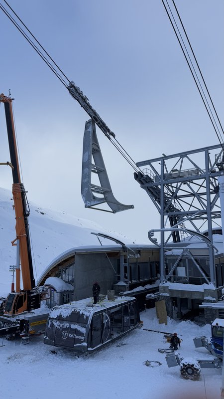

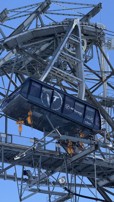

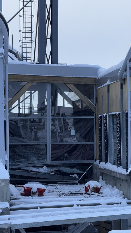

Ils n'ont pas perdu de temps avec le TPH Caron suite à l'accident : les 2 bennes ont été retirées de la ligne. La benne amont ayant été ramenée en bas pour son démontage via la ligne, j'en conclue que le TPH est toujours fonctionnel niveau cables & co. Ci-dessous les photos que j'ai prises.
Photo du 1er décembre : la benne amont est clairement au max de la butée. Le décalage avec la zone de débarquement est hallucinant. Ils n'y sont pas allé de mains mortes !
Photo du 13 décembre : la benne avale a déjà été complètement évacuée. La G1 est vraiment dans un sale état. La benne amont rapatriée en G1 et déjà décrochée du chariot.
