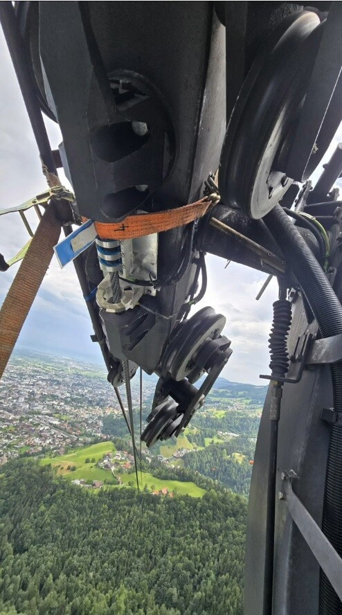

Téléphérique du Karren à Dornbirn, Autriche:
Chariot de la cabine dont 19 personnes ont été évacuées. Une chance incroyable vu l'angle d'inclinaison latérale (en butée, sans butée le chariot aurait entièrement déraillé). L'autre cabine était vide.
Je n'ai pas bien compris le mouvement des porteurs, je me demande si le câble porteur intérieur s'est déplacé vers l'extérieur et à permis de retenir le chariot, cela semble miraculeux; sinon le câble porteur intérieur aurait dû contourner le câble porteur extérieur vu qi'il n'a pas déraillé côté suspente (auquel cas il supporterait le tube porteur de suspente).
Je peux évidemment me tromper.

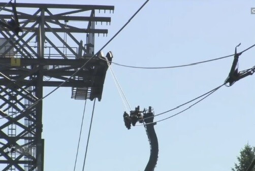

Vue du seul pylône avec la suspente de la cabine vide au moment des déraillements de câbles porteurs:
L'exploitant et les journaleux ont minimsé l'incident.
L'unique pylône est équipé de bras rabattables télécommandés empêchant un déraillement des câbles porteurs, en service ils sont évidemment relevés (en position abaissée, les conséquences d'une collision avec le chariot seraient dramatiques).
Téléphérique Steurer rénové notamment en 1995, bâtiment aval rénové courant automne/hiver passé avec remplacement de la commande et de la motorisation.
