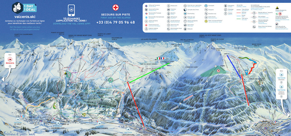

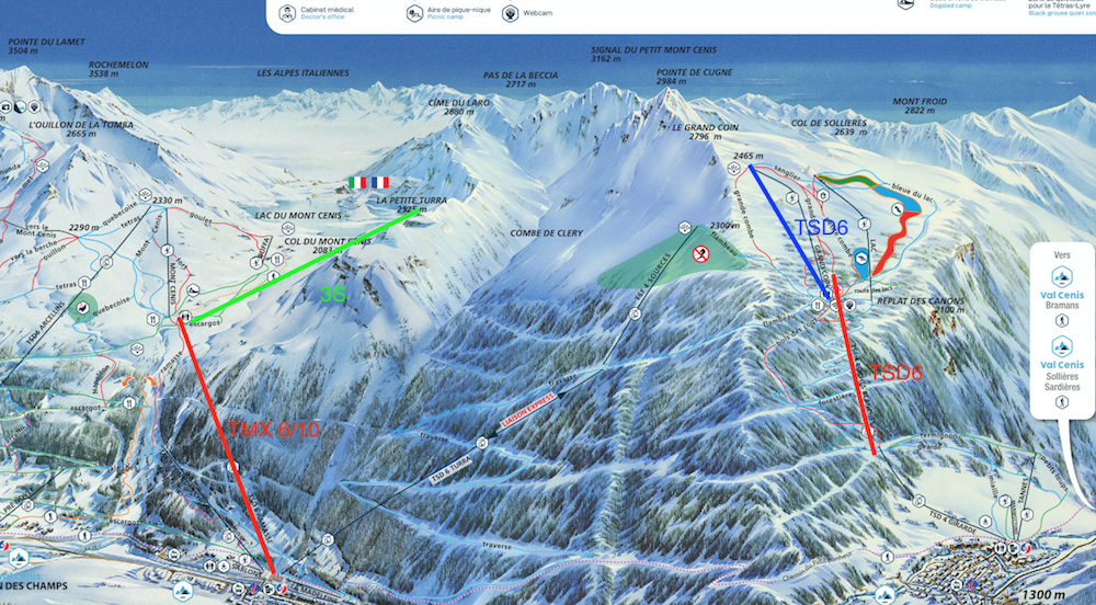

Il y a du nouveau concernant les projets de Val-Cenis.
Projet 1 : Tout d'abord une étude de marché a été réalisé pour le projet d'un téléporté reliant le col du Mont-Cenis au fort de la Turra. Ce projet permettrait donc la création de nouvelles pistes sur le secteur de la combe de Clery et surtout une ouverture 4 saisons pour permettre aux nombreuses personnes qui passent au col l'été de profiter du panorama, de pouvoir visiter le fort et se balader dans les alentours. On m'a rapporter que l'étude avait démontrée que ce projet pourrait rapporter 1 million d'euros par ans (cela reste à prendre avec des pincettes). Au vu de la situation géographique et des phénomènes météorologiques de l'emplacement du téléporté (pente abrupte et vent latéral très fort certains jours (Lombarde)) la SEM se tournerait plutôt vers la technologie 3S. De plus, compte tenu des retombées financières, de la plue value au niveau de l'image de la station et de l'agrandissement du domaine, ce projet serait maintenant passé devant tout les autres.
Projet 2 : Le second projet serait de remplacer le TDS6 de La Ramasse par un télémix 6/10 pour faciliter la montée des nombreux piétons qui partent se balader jusqu'au lac. Pour le moment, le TDS6 est obligé de ralentir à chaque fois qu'un piéton monte ou descend du télésiège (et croyez-moi, ils sont nombreux) ce qui allonge énormément le temps de montée pendant les heures de pointe. La solution du télémix est donc la meilleure, les piétons et enfants débutants (la longue piste verte de l'escargot démarre au sommet) empruntent les cabines et les autres les sièges. De plus le téléporté se trouve dans le couloir de la Lombarde (vent fort), il sera donc possible de retirer les cabines et de permettre au télémix de rester ouvert plus longtemps que pour une simple télécabine.
Mais ce "projet 2" ne s'arrête pas là, l'actuel TSD6 datant de 2003 sera réimplanté à la place de l'actuel TSF4 des Roches Blanches sur le secteur de Termignon. La gare aval sera au même endroit mais la gare amont sera plus haute à parement.
Projet 3 : le troisième projet viserait a remplacer le téléski du Grand Coin et le téléski du Lac sur le secteur de Termignon par un TSD6 qui partirait à l'emplacement de la gare aval de l'actuel téléski du Grand Coin et arriverait au même endroit que la poulie retour de ce même téléski. Je regrette personnellement qu'ils aient abandonnés le projet de faire arriver ce TSD6 au col des Randouillards, ce qui aurait permis la création d'une piste rouge pour basculer dans la combe de Clery afin de réaliser une liaison haute.
Je vous met la localisation des différents projets sur le plan des pistes :
Projet 1 en VERT
Projet 2 en ROUGE
Projet 3 en BLEU
en zoomé

Merci, i love ski, pour cette info bien intéressante et positive.
Y a-t-il un calendrier déjà défini?
Une réimplantation du TSD6 Ramasse sur Replat des Canons m'étonne un peu.
Je l'aurais mis moi, sur Replat-->Col de Randouillards
Avec sa longueur de 2,3km et sans trop de modifications, il pourrait facilement atteindre le Col vers 2750m en partant du Replat.
La raison qu'ils ont quitté cette pensée est probablement, que la partie haute en desous du Col est assez pentue et pas possible de faire une piste bleue vers le Replat des Canons.
Si une Liason Haute deviendra possible dans le futur, un simple TKD ou TKE de 800m de long vers le Col ferrai l'affaire.
En mettant le 3S sur le Fort de la Turra, un aménagement de la Combe de Cléry s'approche.
Hâte de voir un jour La Liason Haute.
