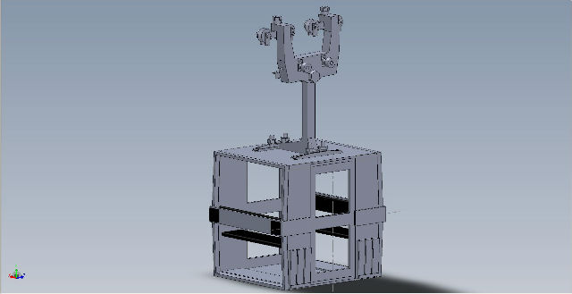

Je me suis lancé dans un nouveau projet il y a quelques semaines, vu que ça avance bien je viens vous le présenter :
Les pinces débrayables miniatures tout le monde s'accorde à le dire... C'est la galère :huh:
Par contre une pince pour un 2S, donc sans passage sur des galets de support ou de compression, c'est beaucoup mieux :D
Puisque je ne suis pas capable d'usiner de petites pièces, j'ai utilisé un service d'impression 3D : Sculpteo et voila le résultat, agrémenté de quelques pièces meccano :
La pince fonctionne grâce à un simple élastique, et le tout fais 6cm de hauteur (j'ai oublié de mettre une règle à côté <_< )
Vous l'aurez compris :
- Il y aura un entrainement par des taquets accrochés a une chaine pour le contour (qui viendrons s'appuyer sur les cales qui encadrent les galets)
- Les lanceurs seront des trains de pneus (patin au dessus de la pince)
Pour le reste je fais tout d'abord avec Solidworks, voici un screen de l'avancement de la gare :
Plusieurs autres infos :
- J'ai commandé tout le matériel pour fabriquer un premier lanceur (le train de pneus en tout cas)
- Les calculs pour le choix des diamètres des cables, vitesse du cable, en gare, des automatismes de base, sont faits.
- Mes études vont me permettre de réaliser tous les automatismes et les régulations de vitesse moi même, c'est surtout la réalisation matérielle qui me fais peur.
- Je pense réaliser les autres parties de la cabine avec le service d'impression 3D, et la cabine en bois. Pourquoi en bois ? Plus c'est lourd moins ça aura tendance à vibrer et bouger dans tous les sens, et je pense pouvoir me le permettre puisqu'il y a un cable porteur.
Bien évidemment j'ai beaucoup beaucoup d'autres choses à vous racconter, puisque j'ai déja bien cogité sur le problème, je vous racconterai la suite plus tard ;)
Prenez tout ce que j'ai dit sous la forme d'une demande de conseil, j'explique les différentes idées que j'ai eu et les solutions que j'ai trouvé, et j'aimerai beaucoup avoir votre opinion dans tous les domaines abordés jusqu'a présent.
Bien évidemment je répondrai à toutes vos questions avec plaisir !
Bonne soirée :)

Tiens, tu as lâché Blender pour du plus concret !
Jolie la pince :)
Par contre, tu n'as pas peur que tes trains de pneus déséquilibrent la pince et donc la cabine ? (Tu n'as pas placé la traverse au dessus des galets de roulement mais en retrait)
Pour le contour, je te conseillerais un système plus continu qu'une chaîne à taquets (une chaîne tout court qui viendrait appuyer sur une mousse par exemple, c'est toujours plus simple qu'un contour à pneus et éviterait des à-coups prévisibles au moment de la prise en charge par les taquets)
En tout cas, très beau projet.

Sid : Sur solidworks on ne voit que la partie de la pince imprimée en 3D, regarde mieux les photos, il y aura un rail extérieur pour tenir la cabine aux trains de pneus (pas encore représenté sur le plan certes).

Salut à tous !
Climbs2611, j'aime beaucoup ta solution, mais la partie que je trouve la plus interessante est l'automatique et l'automatisme des RM, donc je ferai plutot une solution pleine de capteurs :D
La Plagne 78, je viens de remarquer le capteur que tu a utilisé, et c'est ce que je pensai prendre ! Je l'ai trouvé sur farnell, mais si tu sais ou en trouver pour encore moins cher, et avec la tige en métal, je suis preneur ! :)
Alexmiam44, pour ce qui est de l'implantation de la ligne, bien que le problème ne soit pas encore d'actualité, bien évidemment, j'ai ma petite idée en tête : En extérieur, d'une centaine de mètres, le lieu et le tracé semble trouvé (négociation en cours pour l'encombrement), des photos viendrons prochainement.
Sinon en ce début de week end j'ai recu tout ce qu'il me fallait pour fabriquer mon premier lanceur à pneus, il ne manque que le moteur !
Petites infos bonus :
- la vitesse du cable sera de 20cm/sec, et en gare les cabines circuleront approximativement à 2cm/sec, l'entrainement du lanceur est paramétré pour cela.
- Les pneus sont des Meccano de Mr production
- Les pignons et chaines sont de la marque Modelcraft, distribués par Conrad
- Les bandes en aluminium sont fabrication maison (12 trous c'est encore faisable :P)
Voila voila, la suite du programme c'est de la réflexion pour le positionnement et les déviations du cable tracteur en gare, j'ai l'idée de base, mais il faut faire les calculs etc. Je vous ferai part de mes idées prochainement.
Bien évidemment il faut que je continue l'élaboration du "squelette de la gare"...
Remarques, conseils, questions, avec grand plaisir ;)

En effet je me suis permis de prendre de la marge pour l'épaisseur des pneus. En effet ma pince va changer (les butoirs pour les taquets doivent changer de place)
J'avais regardé des pneus miniatures, mais au final c'était assez gros, cher, difficile à fixer aux axes... Bref pas très arrangeant.
Les cabines en bois vont peser environ 200 grammes (c'est ce que je souhaiterai) et le plastique pour l'impression 3D est très rugeux, il ne devrai pas y avoir de soucis.
J'ai aussi constaté quelque chose : la partie de la pince en dessous de la transmission touche les chaines (qui ne sont pas tendues et pendent). Pas de problèmes puisqu'elles tournent à peu près à la meme vitesse que la pince... Je ne pense pas changer quelque chose pour cela, en tout cas je ne vois pas quoi faire.
