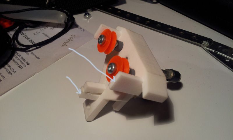

1) La pince entièrement fabriquée par mes propres moyens est terminée :
Il ne manque que le ressort à la place de l'élastique
Cette fois ci il y a un axe pour le mouvement de la pince, le galet pour l'ouvrir n'est qu'une tête de vis, amplement suffisant au niveau des frottements.
Pour l'adhérence sur le câble, les deux parties de la pince étant des U en aluminium il a suffit d'y coincer du caoutchouc.
Je peux vous dire que je n'ai pas hâte de me lancer dans une fabrication en série !

Si tu veux garder tes taquets je te conseil de faire un trainage par la suspente comme sur les vrais tu mets un taquet tout les 10mm ça fera comme un prise en tout point.
Ceci est absolument irréalisable a ce niveau d'avancement, ma chaine est placée dans un rail en acier qui joue également le rôle de structure, je sais que le trainage par suspente aurait permis une plus grande quantité de taquets en effet.
Voir le messagela Plagne 78, le 01 novembre 2013 - 16:00 , dit :
Enfin concernant le 2S de Parigi ces contours marchent aux pas à pas.
Quand une cabine arrive en fin de ralentisseur début de contour la chaine avance d'un pas et prend la cabine et envoi la première dans le lanceur.
Ce que j'ai compris de son fonctionnement, c'est que le contour sait combien de taquets il y a entre les cabines, donc le contour s'arrête automatiquement lorsqu'une cabine est censée arriver.
Mon fonctionnement sera à peu près semblable, sauf qu'a chaque nouveau taquet le contour vérifie si une cabine est en approche, et l'attend si c'est le cas.
Pour que mon système fonctionne il faut que je choisisse un cadencement adapté aux taquets tel qu'il y ait par exemple à chaque fois une cabine tous les 3 taquets. cela limitera le travail du cadenceur.
Merci pour ton étude du problème en tout cas !
