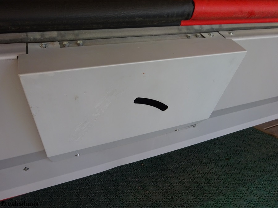

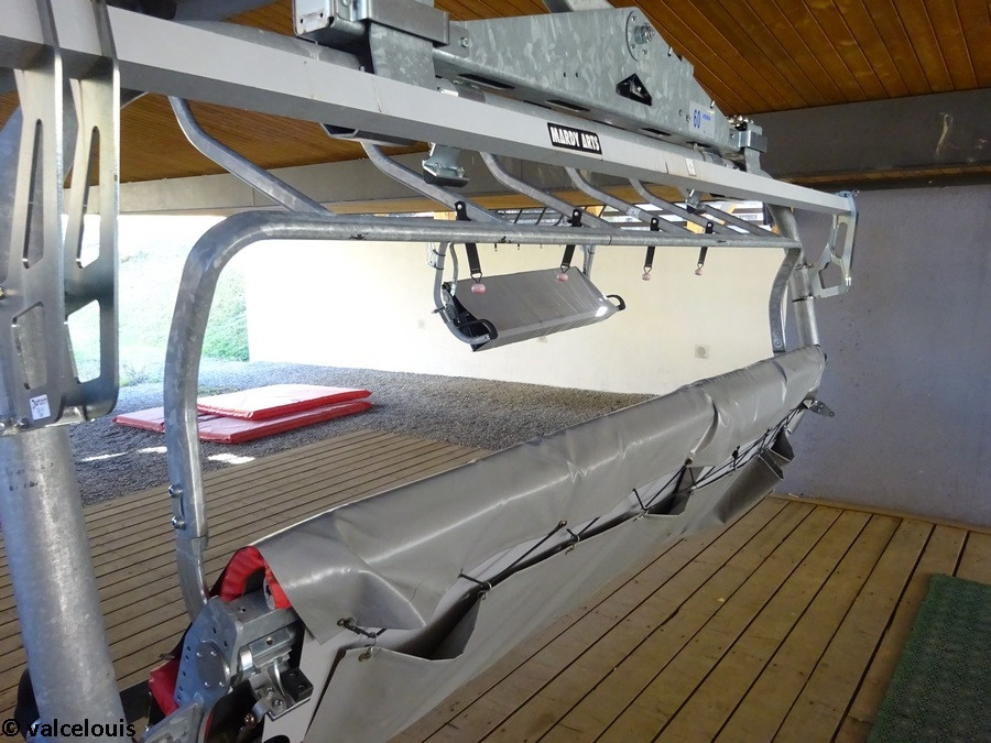

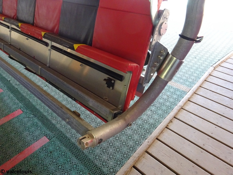

L'abandon des bulles et des automatismes des garde-corps semble désormais acté pour la saison 2020/2021, un an avant sa transformation en appareil mixte.

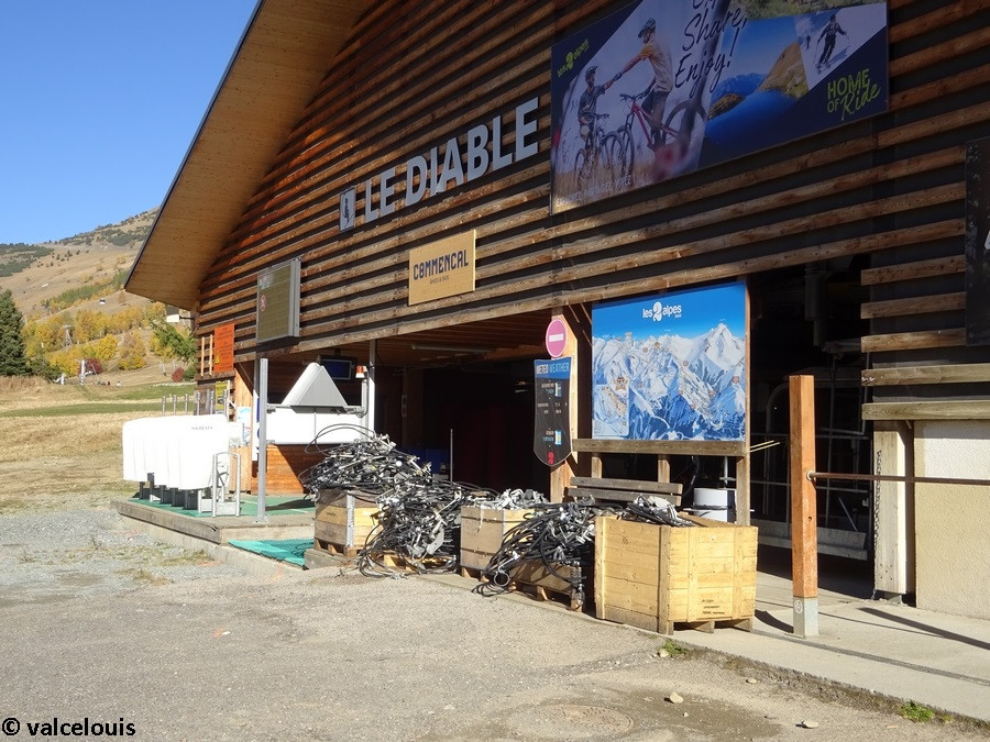

Les leviers sur suspente, les meflex, les bulles avec leurs accoudoirs, et les inscriptions sur les garde-corps sont désormais déposés.
Les automatismes stockés dans des caisses.
Les sièges à bulles se retrouvent pour l'instant sans accoudoirs.

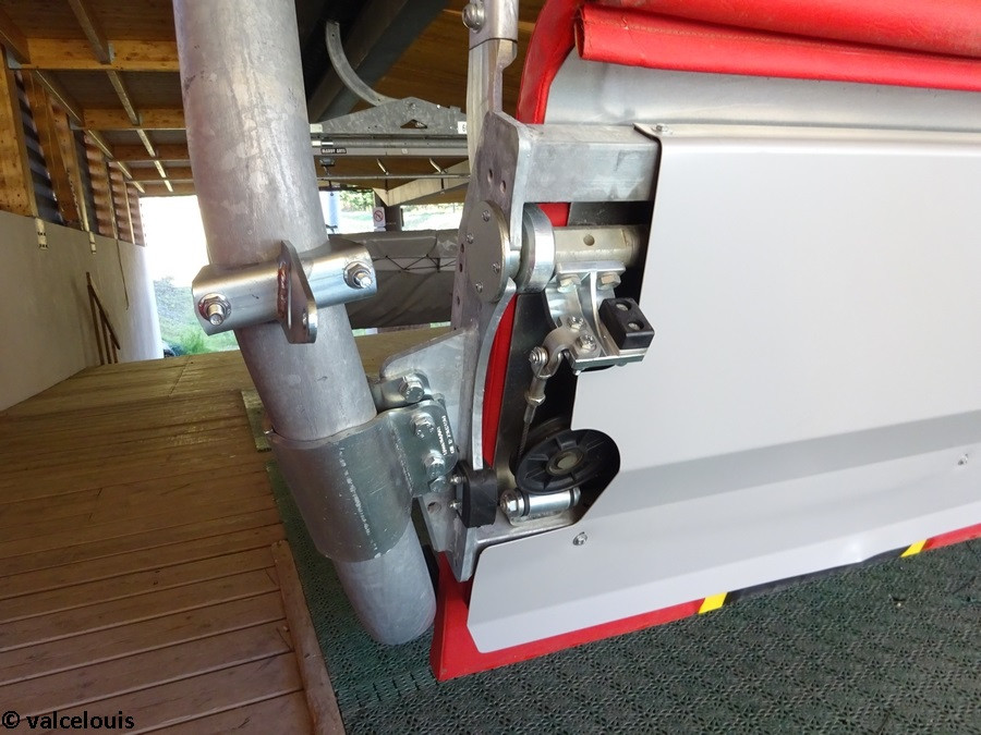

Le garde-corps devient manuel, avec assistance du ressort pour sa remontée.
Logiquement, le levier de déverrouillage manuel a disparu.
Le garde-corps devient nu de toute inscription.

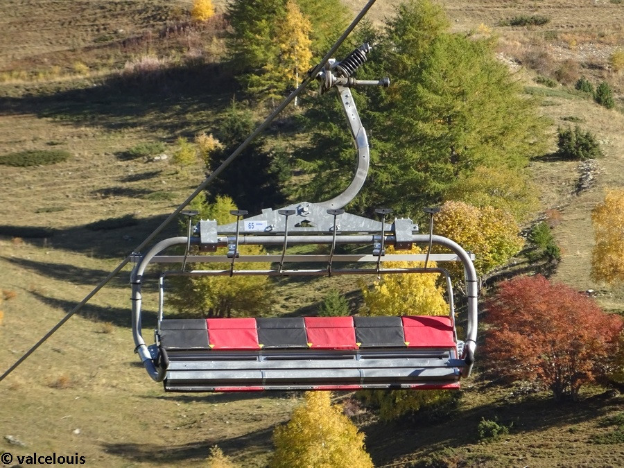

Un siège en ligne modifié.

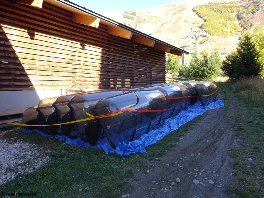

Les bulles sont entreposées à côté du bâtiment de la gare.
