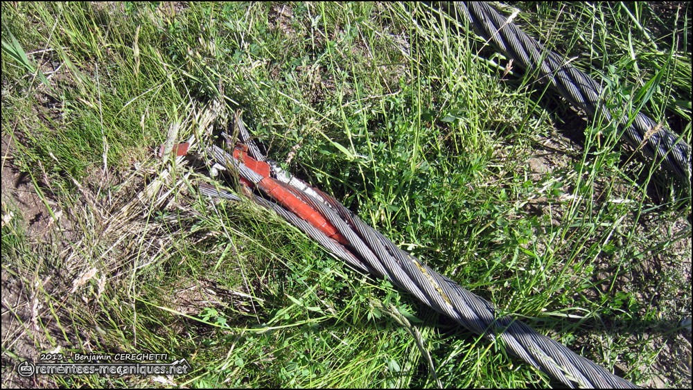

C'est moi ou les Romains a toujours son câble ?
Les pylônes des téléskis des Jeux sont à terre.
#53 L'utilisateur est hors-ligne   tsf4peyron
  • Messages : 65
  • Inscrit(e) : 25-juillet 09
Posté 15 août 2013 - 16:00
bonjour,oui les romains a toujours son cable mais il est coupe au niveau de la g2 et ammare au p9.A priori il est fort possible qu'il rajoute un bout de cable avec 2 épissures.

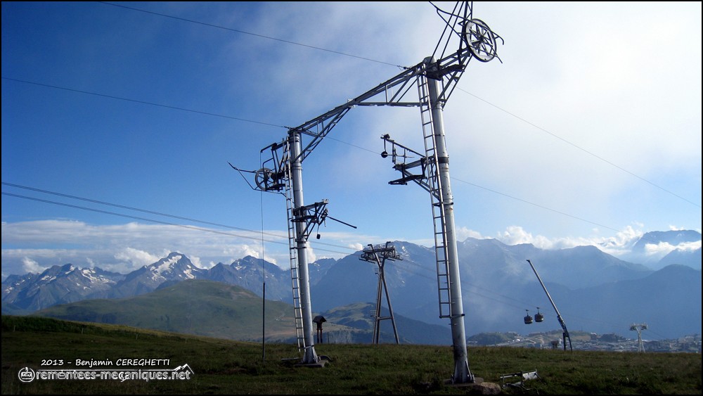

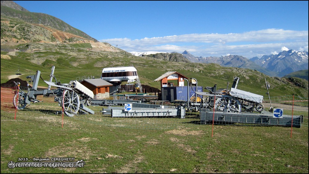

Voici un état des lieux des travaux en cours à L'Alpe d'Huez.
TSCD Jeux

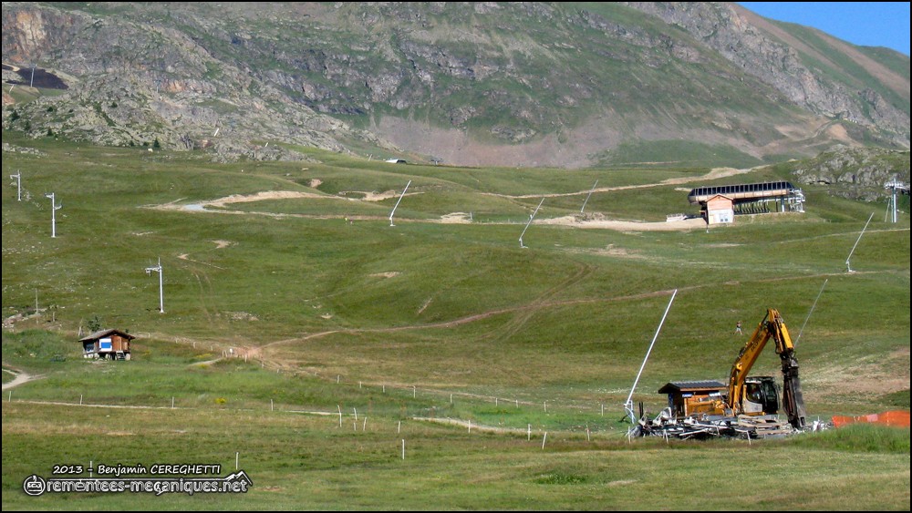

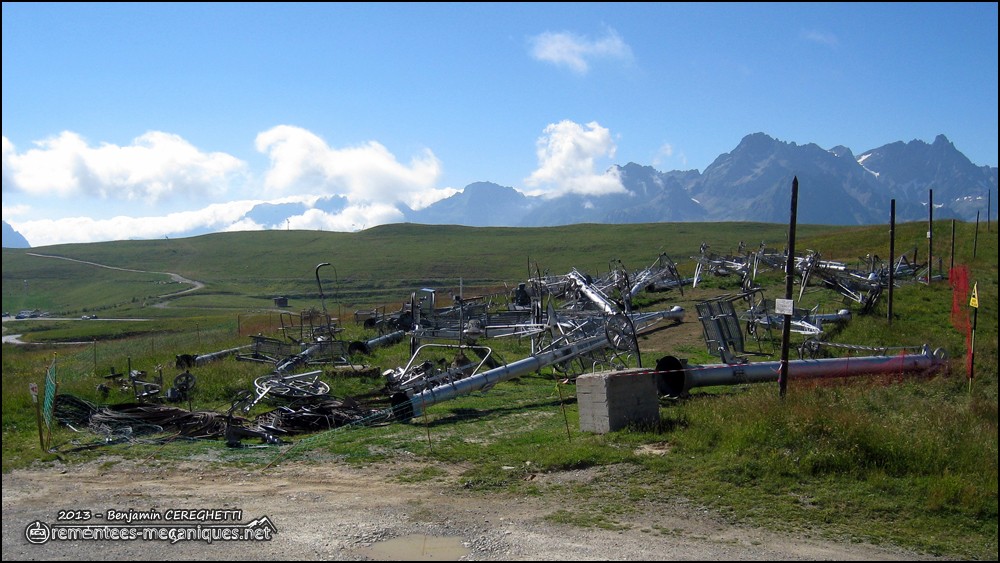

Le démontage des téléskis des Jeux et du Lac Blanc a commencé le 12 août. Les stations motrices ont été déchiquetées alors que les LSP sont conservés proprement à 2100 à côté du Lièvre Blanc.

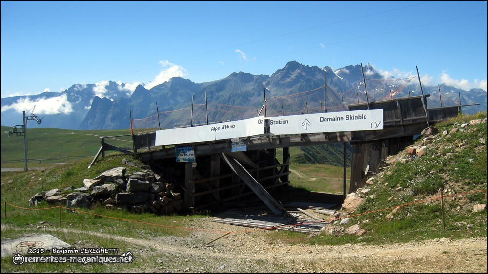

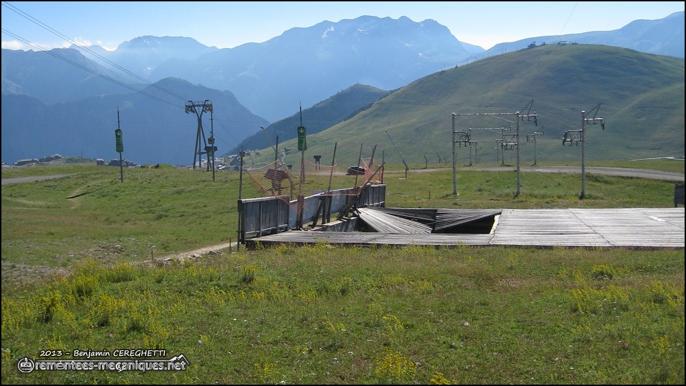

Le pont situé juste avant l'arrivée des téléskis des Jeux s'était effondré en fin de saison dernière. Les téléskis étaient décâblés avant leur démontage.
C'est la société MBTM qui est chargée du montage de l'appareil.

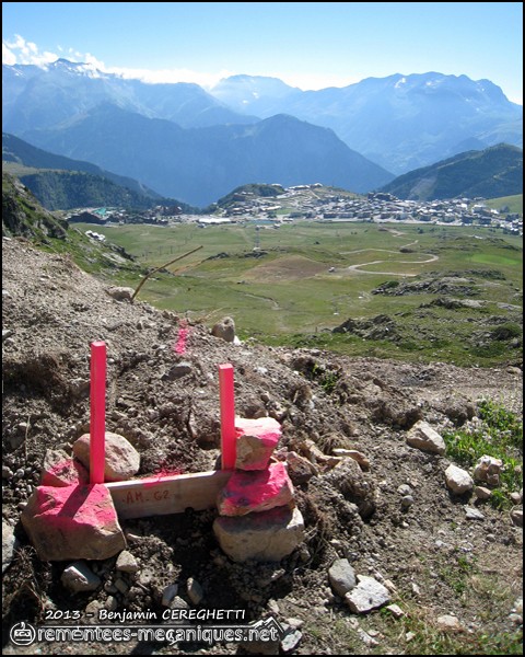

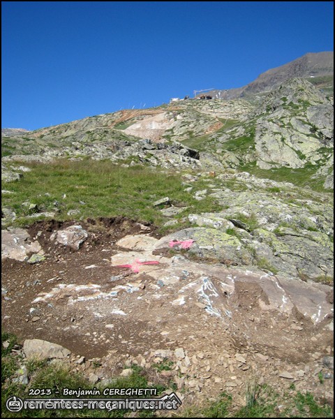

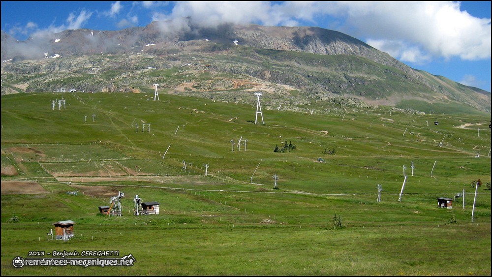

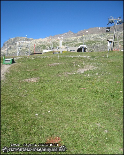

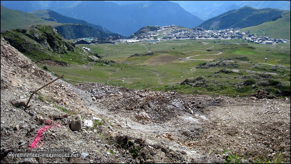

Un piquetage de la G2 :

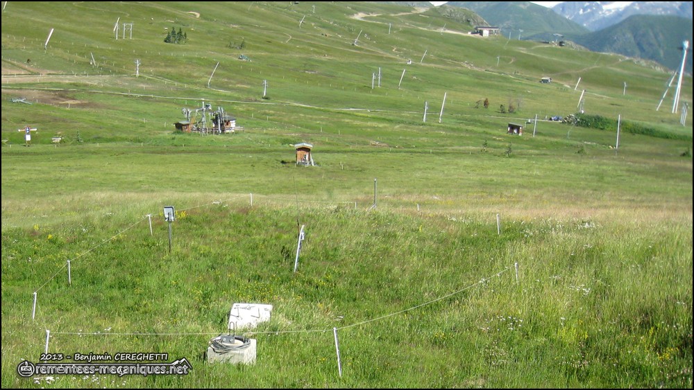

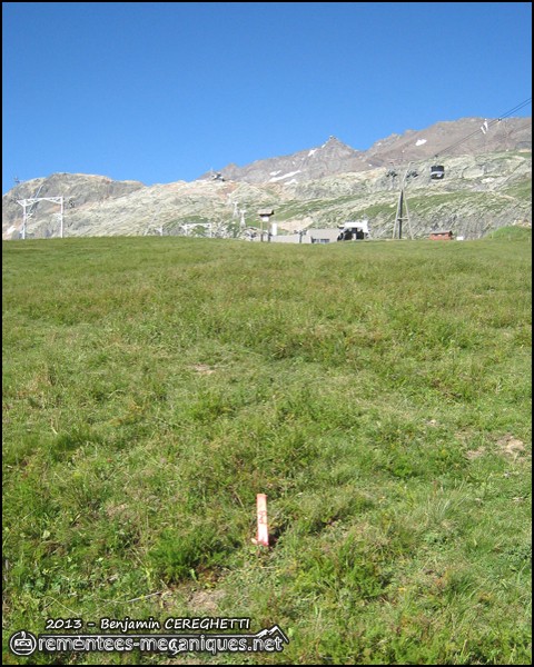

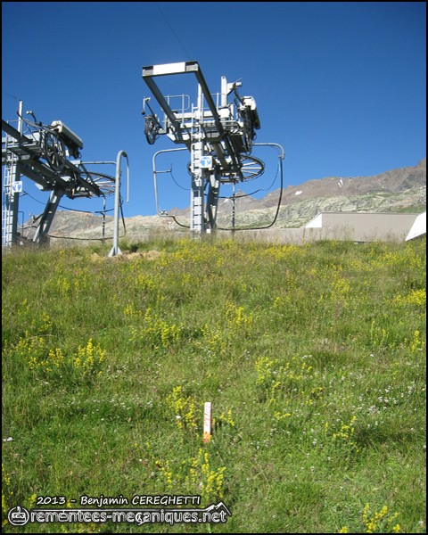

P9 :

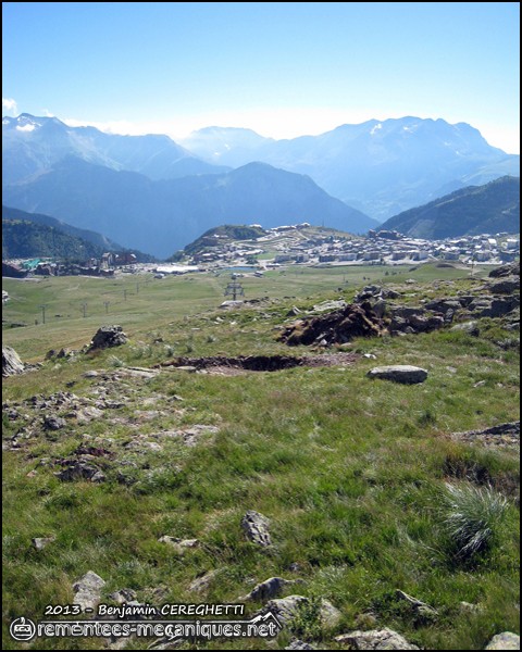

P8 :

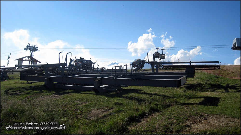

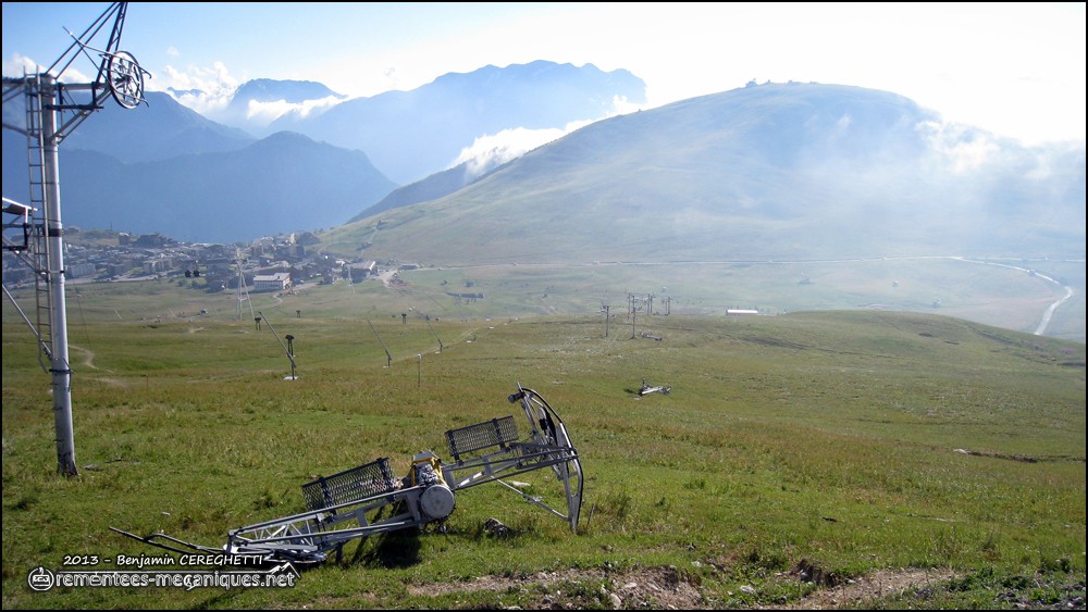

Certains éléments de ligne ont été démontés au préalable :

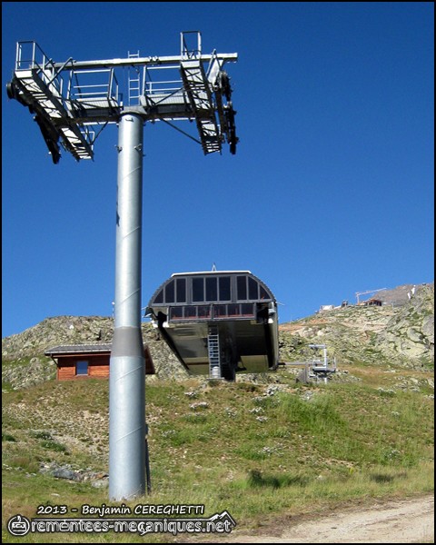

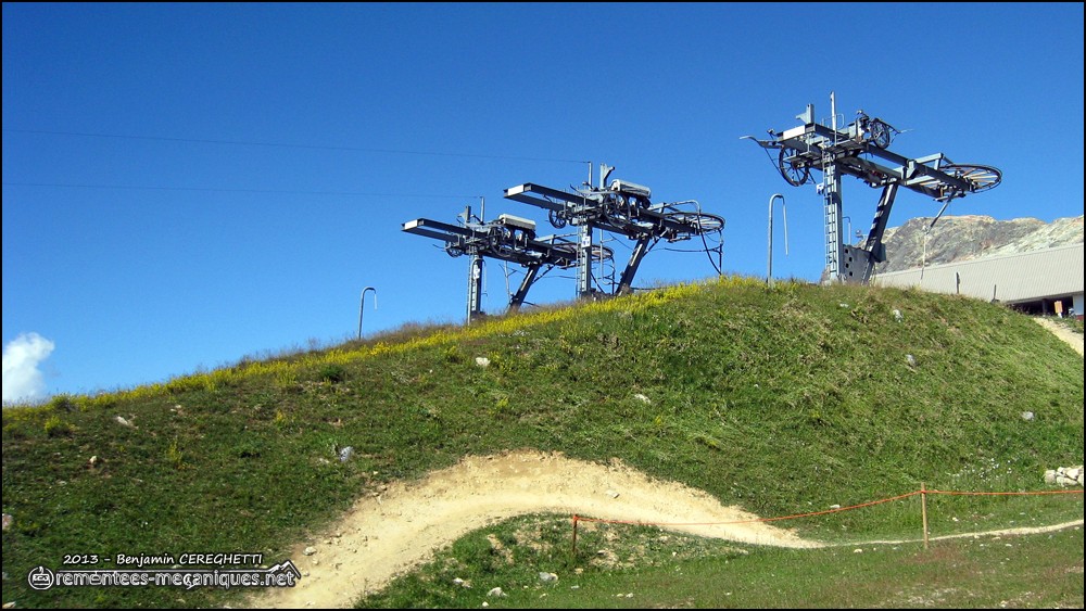

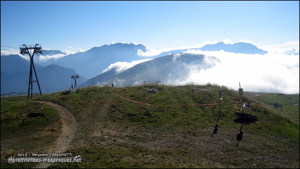

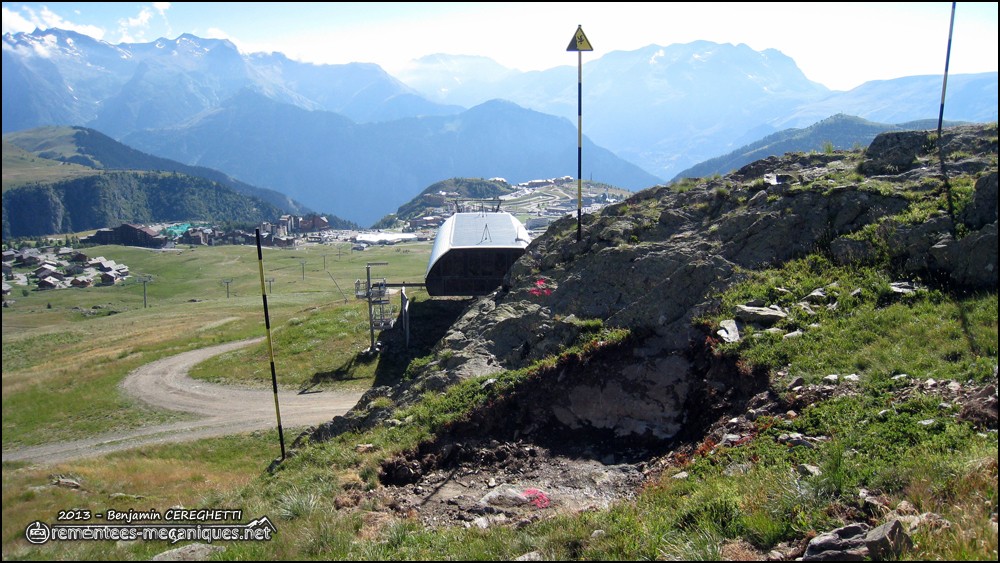

TSD Romains
Les travaux sur Romains sont plus avancés.

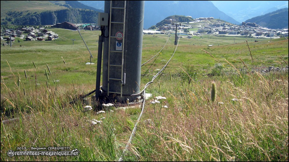

Les P9, P10 et la G2 sont décâblés, le câble est amarré à la base du P9. Le reste de la ligne est toujours câblé.
Le câble sera donc rallongé et non remplacé.
Les actuels P10 et G2 seront supprimés. Je ne sais pas s'il y aura une incidence sur le reste de la ligne et notamment au niveau du P9.
Le P10 actuel sera transféré au futur P12.

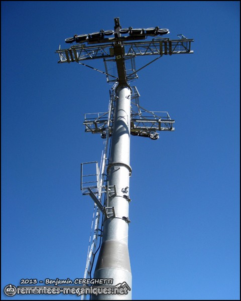

Nouveau P10 :

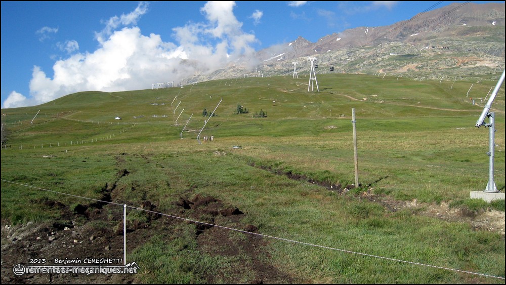

Photos aval et amont depuis l'emplacement du P11 :

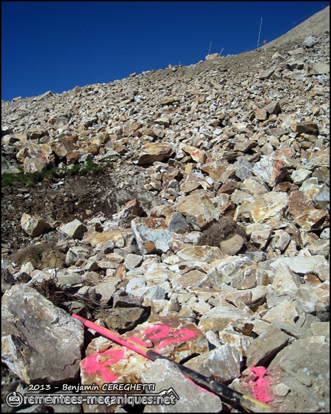

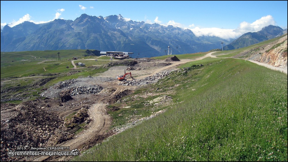

La fin de la ligne implique des travaux de terrassement lourds :

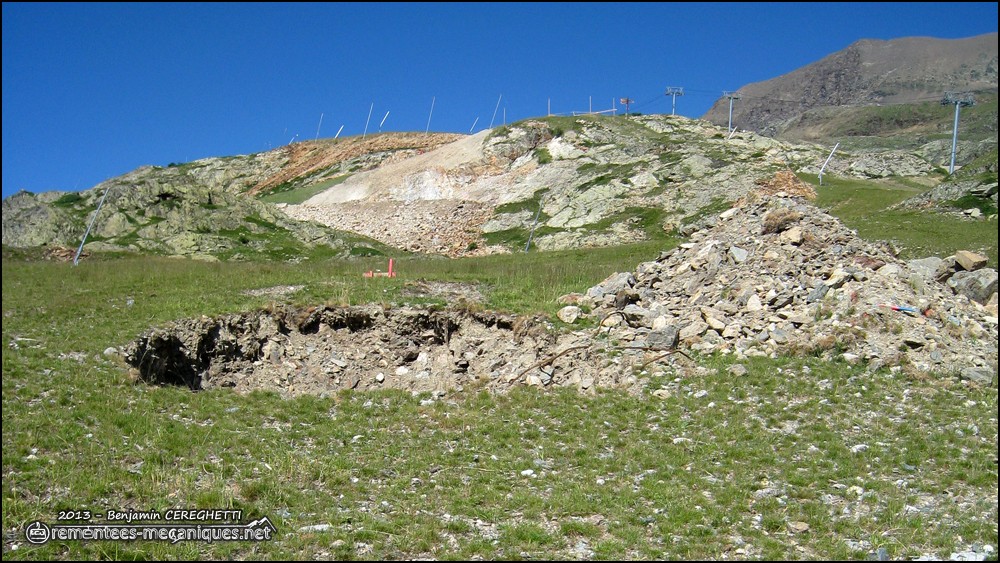

L'emplacement du P13 :

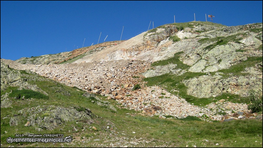

Les travaux de création d'une piste de retour à la piste vachettes depuis le nouveau sommet des Romains :

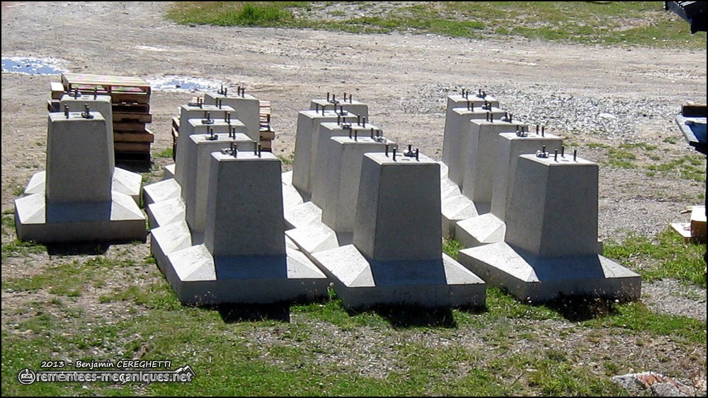

Par ailleurs, il y a des éléments en béton stockés à divers endroits. A quoi cela sert-il ?

j'aurais envie de dire: massifs béton préfabriqués pour pylones de téléski
ce qui laisse présager la construction d'un nouvel appareil de ce type sur l'alpe

Ça me fait penser à des massifs pour une nouvelle signalétiques des pistes/RM.

bonjour,a priori tous ces massifs serre destine a une nouvelle signalisation des pistes

C'est vrai qu'en y repensant ça pourrait bien être destiné à de la signalétique.
