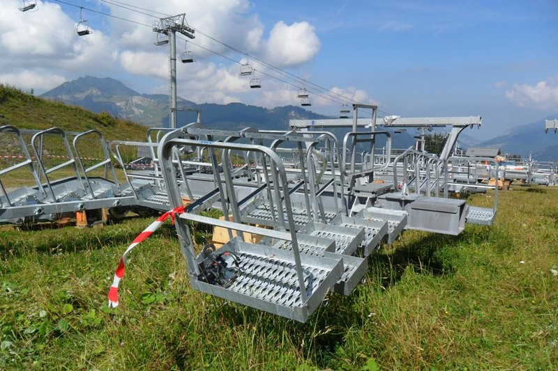

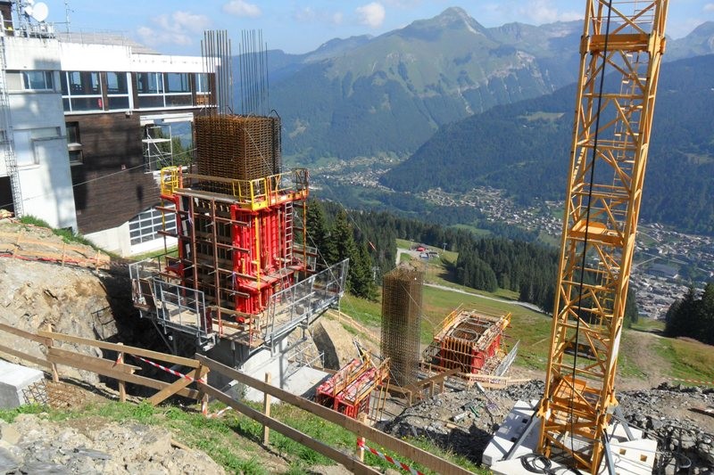

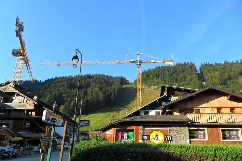

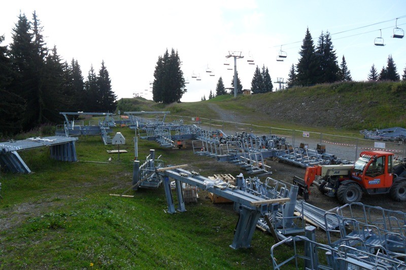

Bonjour, voici quelques photos du chantier du pleney.

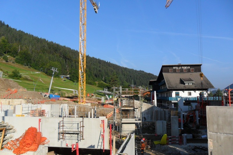

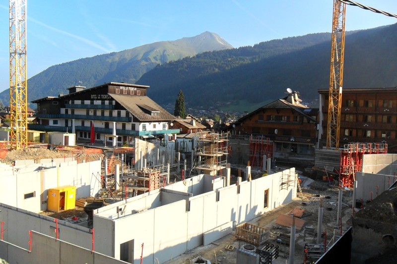

La G1 qui continue avec une petite surprise pour un MULTIX (je vous laisserais la trouvé), qui sera la station de tension.

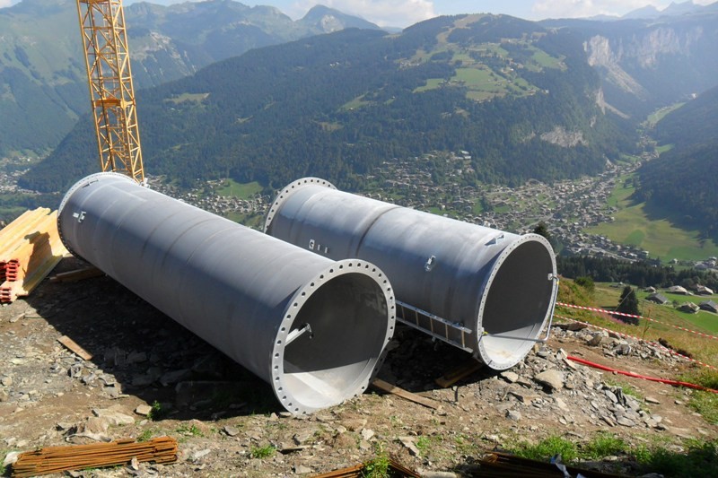

Le secteur du pleney vierge de tout pylônes.

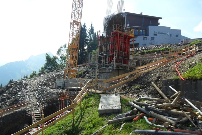

La G2 donc les massif sont aussi imposant que ceux des plattières, il y'aura un ascenseur pour les cabines vue que la nouvelle gare sera au niveau du restaurant, la G2 sera la station motrice.

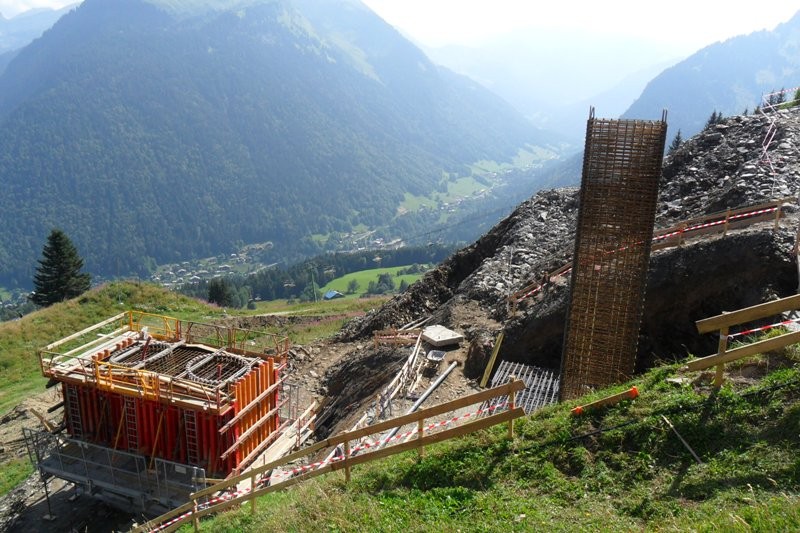

Le P10 et P11 auront un massif en commun

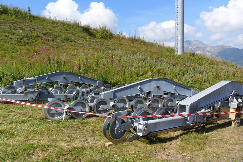

La ligne qui sera héliporté lundi.
Les balanciers du P10 et du P11 sont équipé de galets de 550 et les autres de 450.
Voila pour cette actualité du pleney, le chantier est bien dans les temps.

Une Multix à 3 pieds !!! Ça c'est une surprise ! Merci pour les photos :-)
