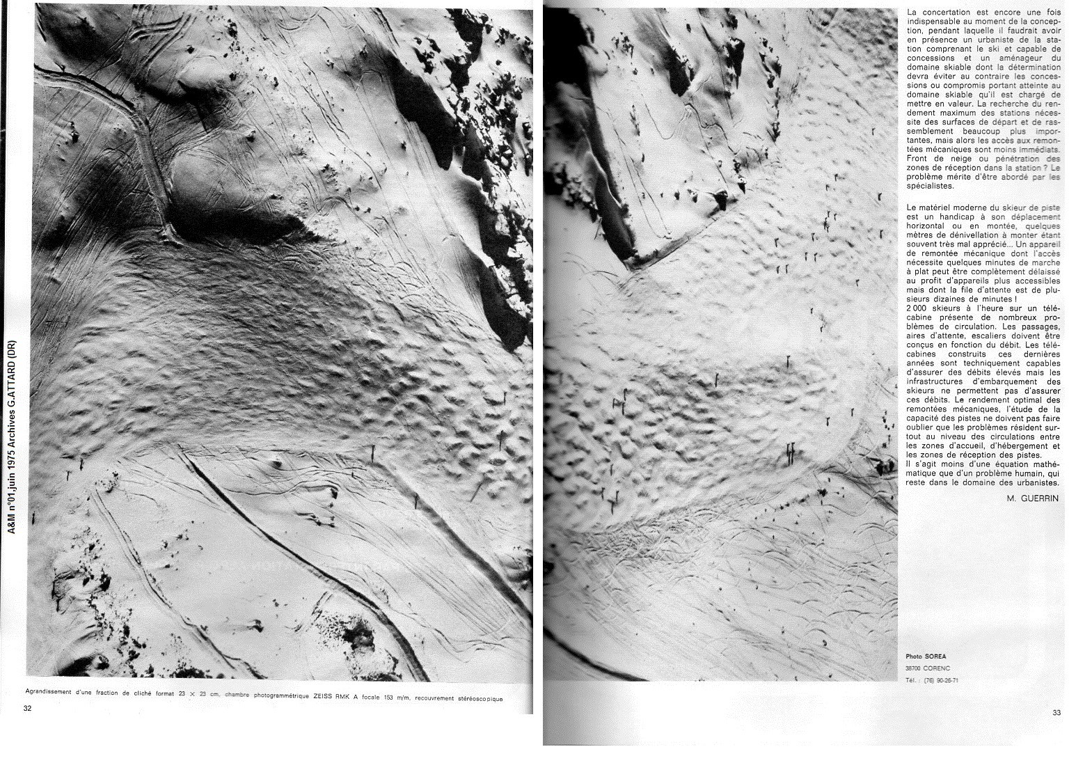

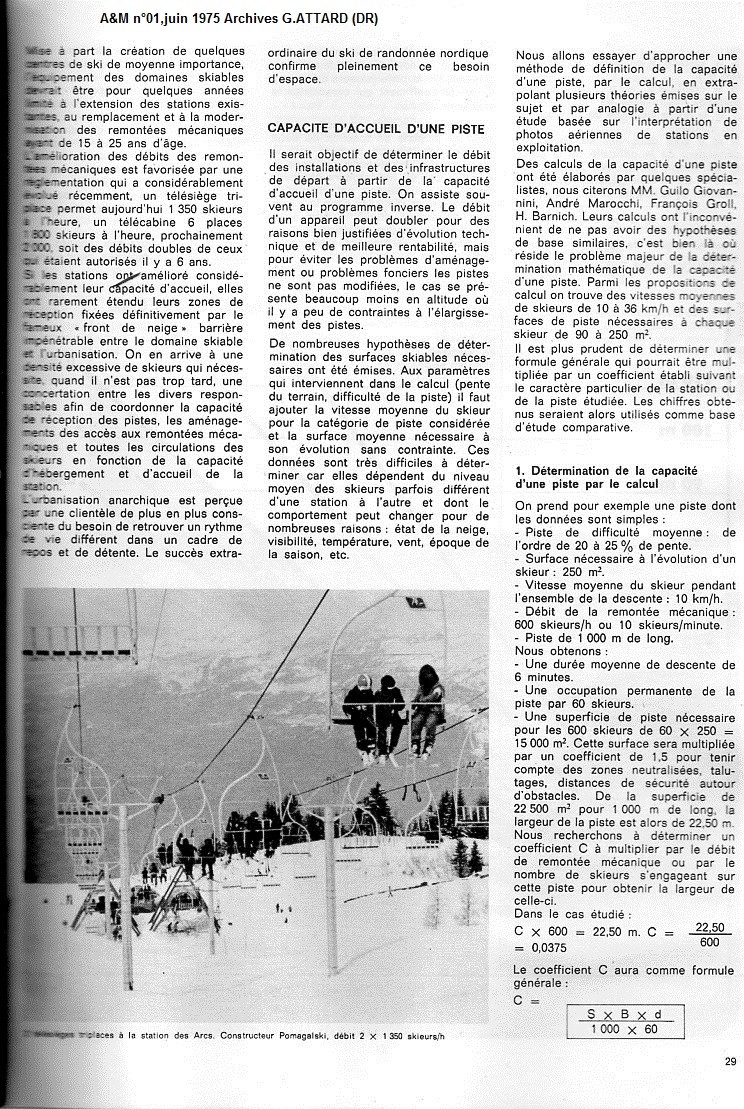

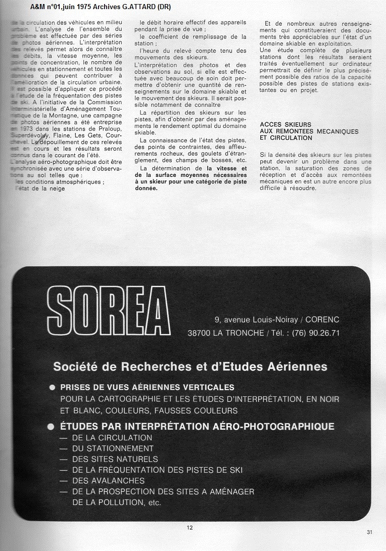

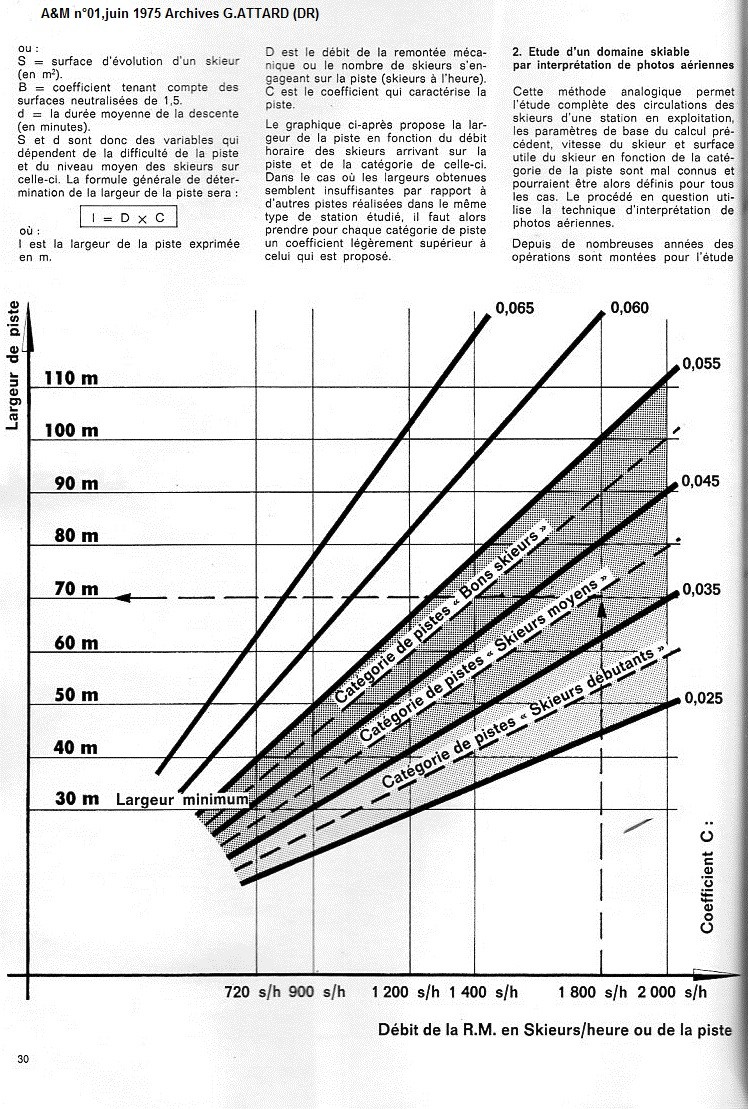

C'est dès le premier numéro d'A&M, en juin 1975, que la question commence à se poser suite au prémices de l'explosion des débits des remontées mécaniques:
