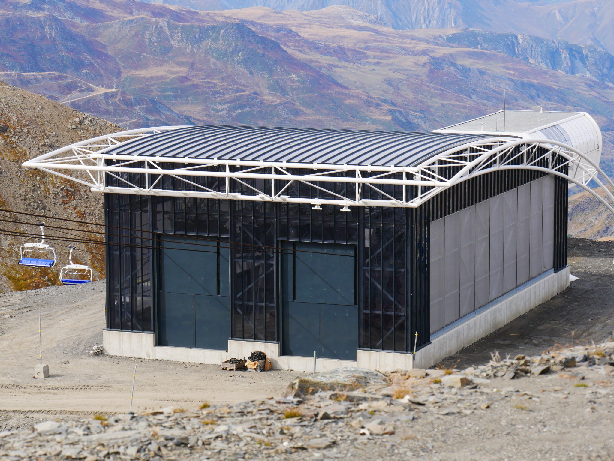

Posté 08 août 2015 - 21:12
Sans grande surprise, seulement 4 ans après sa construction les gares du funitel seront désormais couvertes.
En effet, l'édification des bâtiments est en cours.

Posté 06 octobre 2016 - 22:50
http://www.remontees...538_6550062.jpg
les structures métalliques blanches ont juste un coté esthétique
laG2 n'est pas prévu pour cette années.
la G2 du 3 vallées en est equipée aussi .
personnellement, je trouve le résultat sympa :unsure:/>

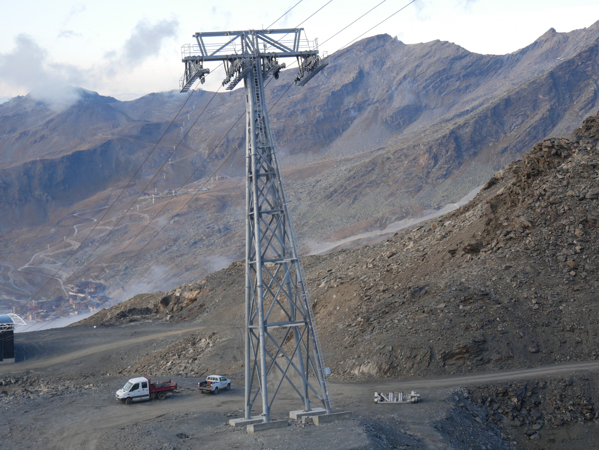

http://www.remontees...538_6937294.jpg
le pylone 1 du funitel de thorens a bougé ils sont en train de le haubaner

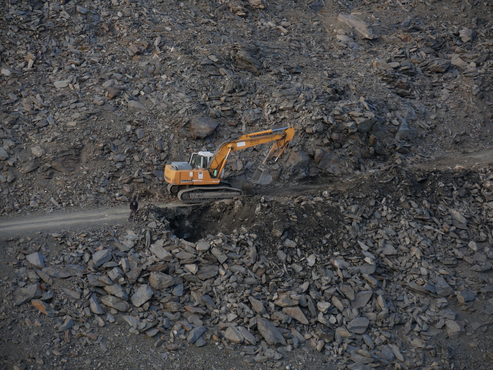

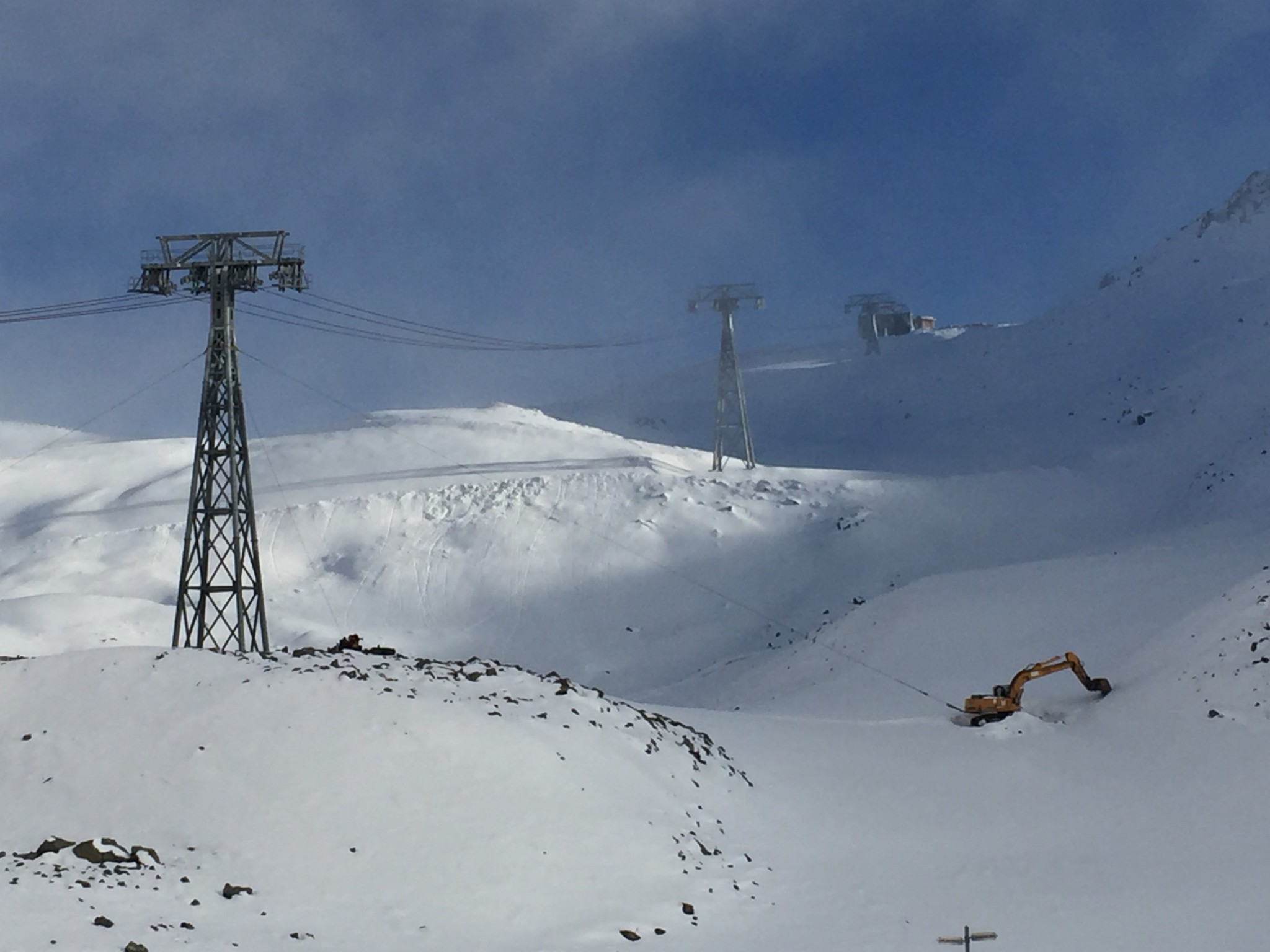

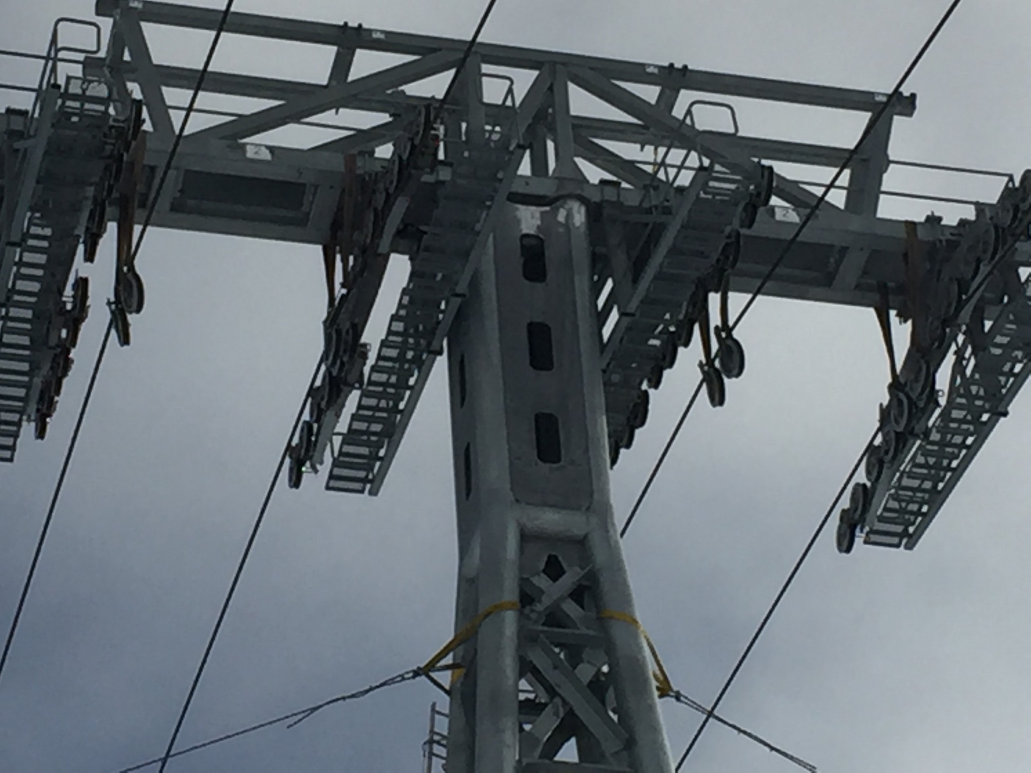

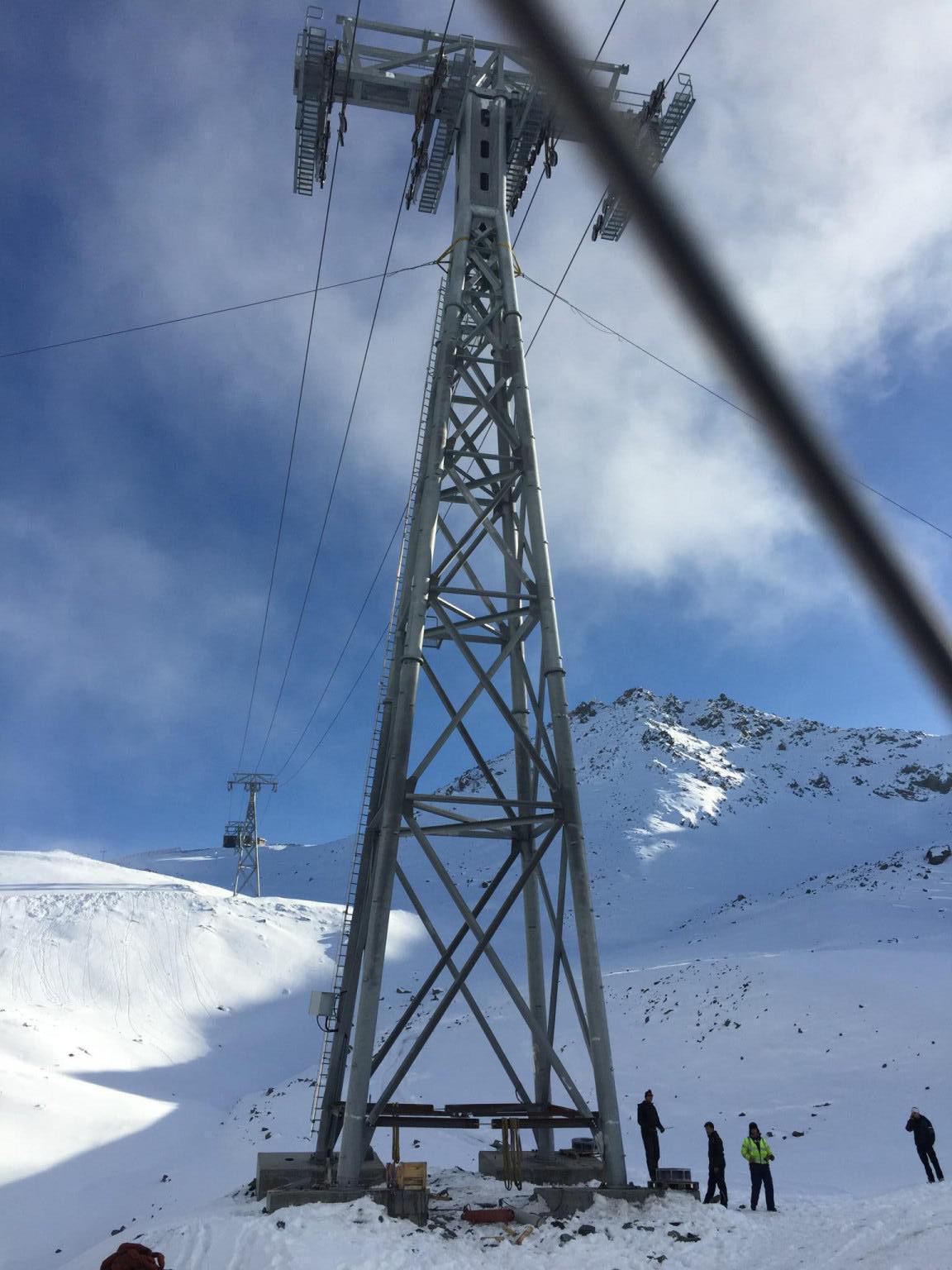

Posté 19 octobre 2016 - 21:14
je suis monté voir les travaux sur le P1 du funitel de thorens ,le pylône c'est affaissé de plus d'un mètre sur la droite ils vont essayer de le redresser a l'aide de câbles,je poste 3 photos prisent ce jour, travaux pas évident dans la neige et le froid -3° a 16H00

Voir le messageMarieva, le 19 octobre 2016 - 21:14 , dit :
http://www.remontees...3538_535390.jpg
http://www.remontees...3538_383025.jpg
http://www.remontees...3538_403283.jpg
http://www.remontees...3538_978792.jpg
Assez impressionnant, on voit assez bien sur la dernière photo que les galets ne sont plus du tout alignés avec le câble (même si j'aurais pas dis 1 mètre en tête du pylône....)
Si je suis bien, le pylône à complètement "basculé" suite à l'affaissement de la fondation, mais n'est pas structurellement tordu ? (auquel cas, je vois mal le Funitel tourner de tout l'hiver.....)

Posté 20 octobre 2016 - 11:39
non la structure est intacte le pylône c'est affaissée sur ça droit et il vont essayer de le redresser a l'aide d'une grue sur roue qui est monté hier après midi (une grue mobile 5 essieux 200 tonnes de levage flèche de 60M ) et mètre des disques en acier sous les encrages de droite pour rééquilibré l'assiette du pylône.
un des technicien de la somerm présent sur place m'a dit que le terrain était pourri c'était dejà eux qui avait fait le montage en 2010-2011 du funitel !!!!!
Ce message a été modifié par Marieva - 20 octobre 2016 - 11:40 .

Posté 20 octobre 2016 - 13:53
je pense qu'ils sont dans l'urgence et qu'il repenseront leurs système de fondation l'année prochaine.
Pourquoi pas couler des baignoires de béton et installer des vérins hydrauliques pour compenser les mouvements de terrains comme sur certaines remontées Suisse ou Autrichienne.
