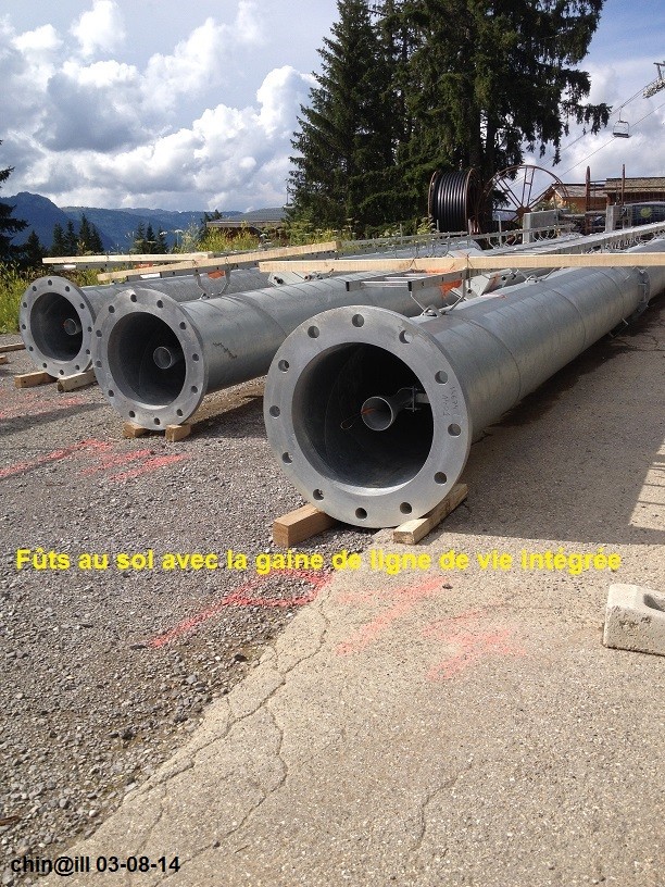

Sur la drop zone supérieure les fûts nous montrent qu'ils sont bien prévus pour une ligne de sécurité enterrée:

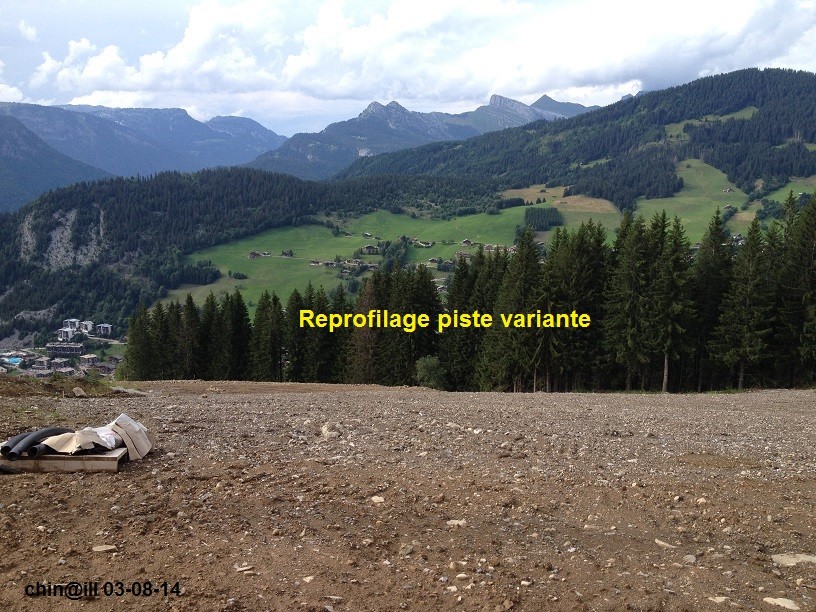

Ca a beaucoup bougé en terme de reprofilage de la piste variante, les travaux de terrassement sont en cours de stabilisation avant réengazonnement:
Ces travaux sont à mon avis très positif, puisque une alternative au haut de la piste bleue du Merle va reprendre du service en en doublant la partie la plus délicate: il ne fait aucun doute que ces aménagement ambitieux vont relancer cet axe délaissé depuis des années!

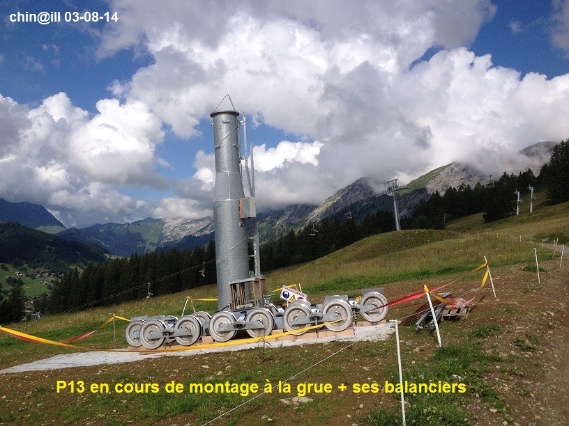

Au pied de P13 les balanciers ont été déposés:

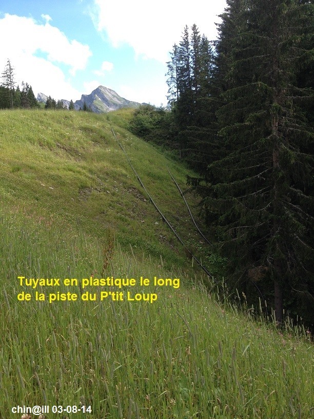

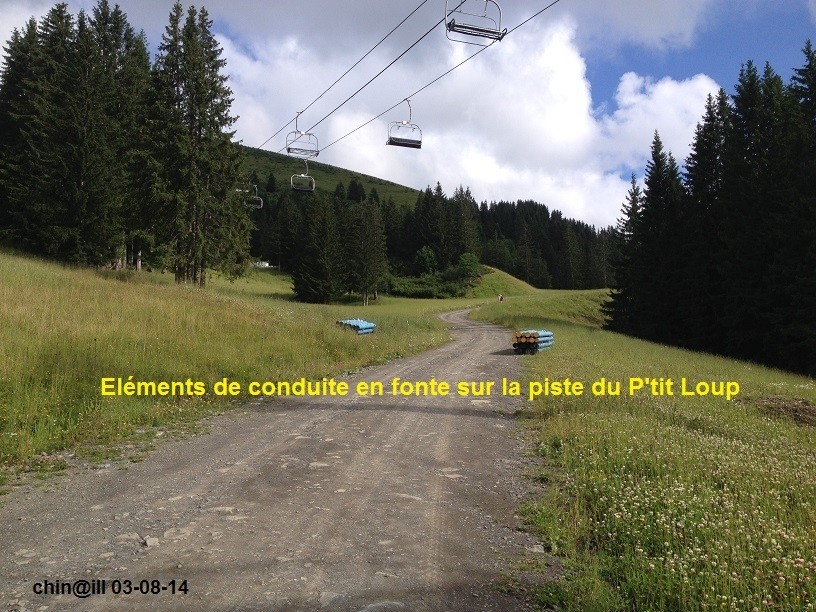

Sur la piste du P'tit Loup , créée de toute pièce en 2012, ça va bouger aussi:
De toute évidence, cette piste qui démarre en G2 du télémix du Bossonnet va être enneigée artificiellement pour permettre de soulager la piste du plateau du Merle, ce qui devrait y amener un afflux de skieurs pas forcément débutants alors qu'elle a été prévue pour...
Ceci est vraisemblablement à mettre en relation avec la réhabilitation de la variante du Merle en direction du village.

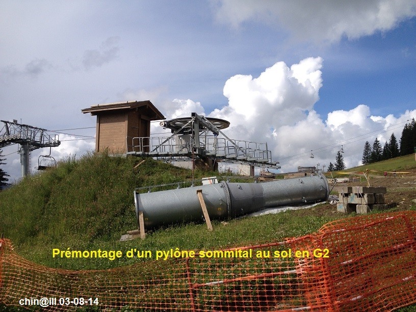

En G2 l'assemblage d'un fût a commencé:

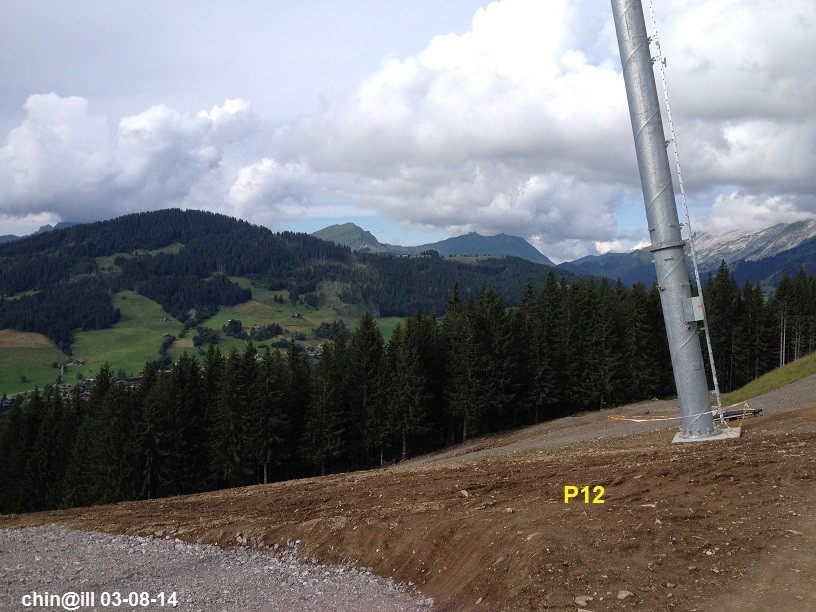

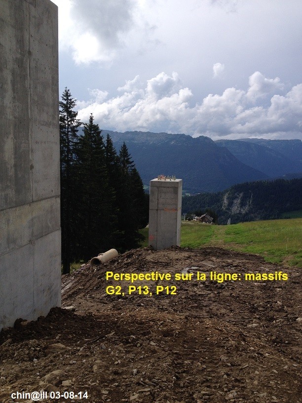

Depuis le haut, la future ligne s'esquisse déjà:

Ces tubes n'ont rien à voir avec l'enneigement ils vont servir pour le PEHD a la mise au tout à l'égout et pour la fonte à l'alimentation en eau potable il vont dans un premier temps s'arrêter au niveau de la G2 Bossonnet puis dans le futur monter jusqu'au relais de l'Aiguiille pour alimenter et récupérer les égouts de toute la partie haute du domaine.
Quand a la variante je serais très étonné que l'engazonnement est déjà débuté car les terres végétal n'ont pas encore été redistribué et que le terrassement n'est pas fini sur la partie basse, partie basse qui reste encore trop en dévers a mon gout pourvu que ça bouge encore.

PS: Grace a tes photos on peut également voir que la piste du Ptit-Loup deux ans après sont terrassement à retrouvé un aspect naturel en effet l'herbe y est abondante et ce même dans les talus comme quoi même dans les Aravis il y a de belle remise en état.

Merci pour tes précisions: plus besoins de payer l'eau en bouteille au relais de l'Aiguille!
Concernant l'emploi par moi hier du terme engazonnement il n'était pas approprié, mieux aurait valu dire revégétalisation qui inclue l'épandage d'une couche de terre d'ailleurs dite végétale avant l'hydroseeding: ceci dit et pour l'avoir vue de près, la terre actuelle est très fertile et possède les qualités requises pour accueillir directement les graines, du moins sur le haut.
Concernant "la belle remise en état" j'émets les plus vives réserves: même si sur cette photo là ce n'est pas flagrant du fait de l'herbe d'autoroute (que les vaches ne veulent pas brouter) qui y sert de cache misère, il y a des slumps et des poches d'arrachement conséquentes: j'espère qu'à l'occasion de l'adduction d'eau il y sera fait quelques améliorations...

Oui quand le relais sera relié au réseau il ne pourra plus imposer les bouteilles si il est vraiment honnête.
concernant la remise en état c'est vrai il y a quelques glissements dans le talus aval mais ils sont stabilisés et herbé et ont le mérite de rendre ce talus presque plus naturel enfin moins rectiligne. Quand aux graine utilisé c'est un mélange spécial montagne qui n'a rien a voir avec l'autoroute si elle n'est pas mangé c'est que hélas il n'y a plus grand bétail sur le plateau du Louveteau, la même herbe est mangé par les moutons dans les talus du TMX de l'étale ou par les vaches sur le fond du KL au départ de l'Aiguille etc et dans bien d'autres stations.

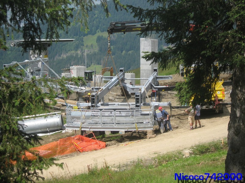

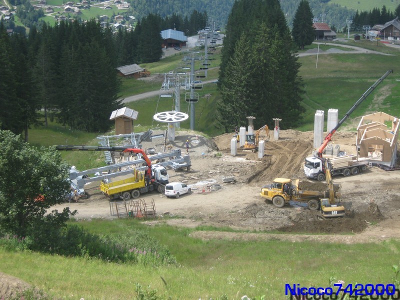

05/08/2014

Merci pour cette mise à jour des photos nicoco, source officielle pour la mise en place de la ligne puisque ça vient directement de la satelc, le 14, le 15 ou le 18 selon conditions meteo, ils devraient même envoyer un mail pour prévenir les personnes intéressées et l'annoncer sur fb.

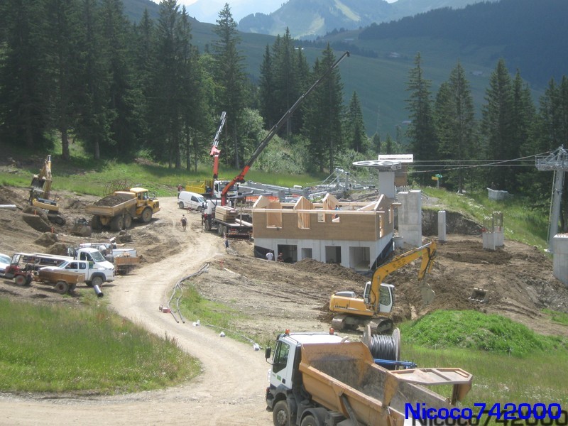

Merci pour vos infos et photos, le chalet est apparu entre dimanche et aujourd'hui!
Je constate que certains fûts on été montés à la grue dans les zones accessibles du haut de ligne et j'imagine que c'est pour tenter de gagner du temps: il faudrait que tout soit vite levé qu'on puisse avancer, car cet appareil devrait nécessiter de longs réglages et du rodage du fait d'innovations techniques mises en œuvre dessus.

Merci Nicoco pour ses belles photos, à très bientôt pour d'autres infos
