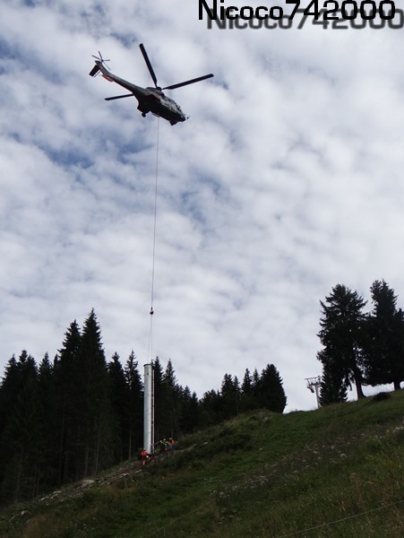

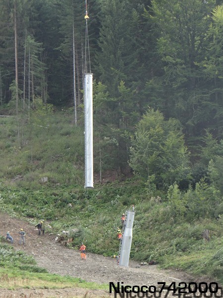

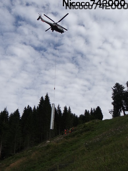

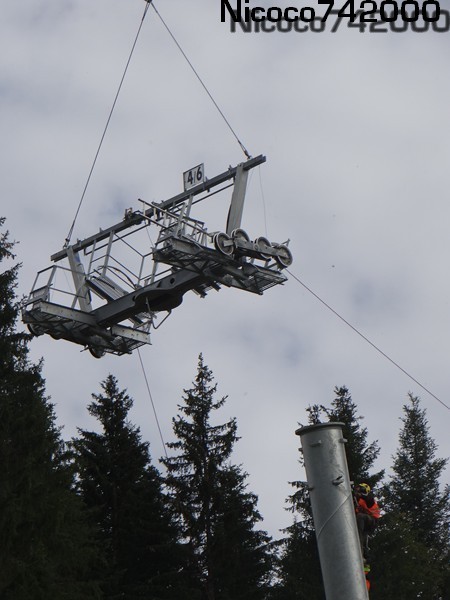

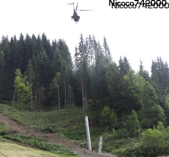

Tout est monté sauf le P1 de la Grenêche, qui a des balancier support impressionnants sur P6 au point qu'ils ont dû être héliportés un par un!
Les autres têtes du TSF4 ont été hélitreuillées entièrement montées, balanciers compris.
Quelques balanciers ont également été hélitreuillés sur le TMX, notamment les SC en P7 (ou P6, je ne suis pas arrivé à m'y retrouver dans les numéros) et des balancier S deux pylônes plus haut.

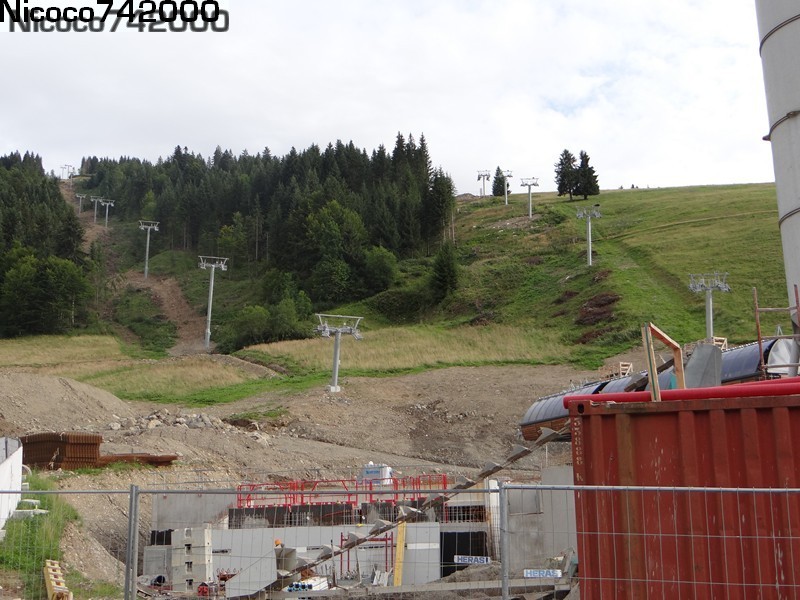

Merci pour tes nombreuses photos. Ça va faire forêt de pylônes de ce côté là aussi quand il y aura baby bossonnet quand tu sera sur l'autre versant non ?
#445 L'utilisateur est hors-ligne   Nico74
  • Messages : 79
  • Inscrit(e) : 21-décembre 13
Posté 25 août 2014 - 19:49
Ça fait vraiment foret de pylônes.*
De plus que le télémix, n'a pas de grosses portés..

Peut- être que le terrain présente beaucoup de bosses, c'est pour ça qu'il y a surement pleins de pylônes.

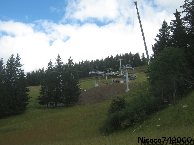

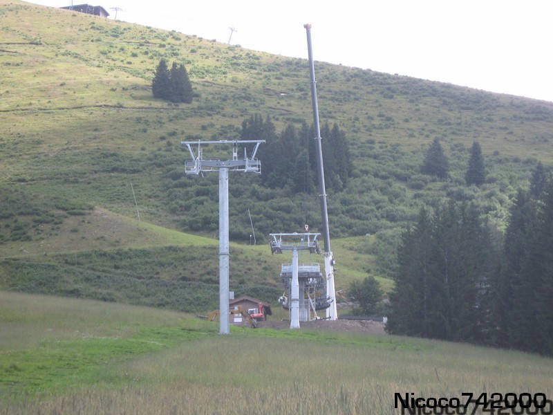

Ce soir les deux lignes sont monté sauf P1 Grenèche et P1,2,15 de Bossonnet qui seront monté au camion grue.

Effectivement comme je le pensais depuis le début la forêt de pylônes du merle a été déplacée au bossonnet et au merle/loup....surtout que les pylônes du télémix sont très hauts et bien visibles surtout en été alors que ceux du tsf semblent moins hauts ....dommage que cette hauteur soit si importante comme l'est celle des pylônes du tsf mini loup bcp trop hauts à mon goût ....merci pour les nombreuses photos ;)

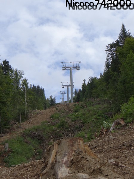

Techniquement je trouve que ce TMX a un profil intéressant, assez proche finalement de celui de l'Etale mais sur un dévers et avec un creux en forêt plus prononcés nécessitant l'emploi d'un SC: s'il comporte des pylônes plus ou moins haut c'est pour gommer les aléas du relief et le rendre plus fiable (on évite au maximum les pylônes C voire SC) ainsi que plus confortable.
Le premier pylône posé est par exemple très bas, alors que le second est très haut.
Il n'y aurait eu que lui je n'aurais rien trouvé à redire, d'ailleurs pendant quelques minutes il était seul à être debout et je ne trouvais pas ça trop choquant vu d'en face.
Par contre quand son petit voisin s'est érigé, bien que lui ait pour le coup des pylônes très bas, le paysage en a quelque peu pâti: espérons vraiment qu'il trouve son public, celui là... <_<
Je n'irais pas jusqu'à dire que ça fait "forêt de pylônes" car les lignes divergent sans être parallèles, mais je maintiens que ces appareils finalement suffisamment bien conçus à la base pour pouvoir s'intégrer correctement seraient passé presque inaperçus s'ils avaient été peints voire bâchés en vert: j'aurais préféré celà à un enterrement du multipaire!
Attendons de voir car ce sera pire avec les véhicules, les câbles et le TKE, mais aussi beaucoup mieux sans l'immonde double TSF2/3!

Hey beh il y un pylône 46 sur le Tsf 4 Grenêche il va être long celui-la ( photo numéro 9 de Nicoco ) :mdr:/> :mdr:/> :mdr:/> :mdr:/> :mdr:/> :mdr:/>
Ok je sors -------> SORTIE :lol2:
Jamais je ne m'y ferais à cette notation ^_^
