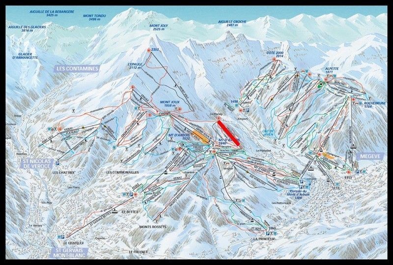

Le domaine Evasion Mont Blanc est situé au cœur de la Haute Savoie. Cet ensemble rassemble 83 remontées-mécaniques desservants 450 kilomètres de pistes dont 29 pistes vertes, 50 pistes bleues, 60 pistes rouges et 23 pistes noires. Ce qui est en fait le second plus grand domaine skiable d'Haute Savoie. L'Evasion Mont Blanc représente les débuts du ski en Haute Savoie.
L'Evasion Mont Blanc rassemble 7 stations de skis les plus belles que les autres avec un point de vue permanent sur le Mont Blanc qui culmine à 4810 mètres : Megève (Megève-Jaillet, Megève-Rochebrune et Megève-Mont-d'Arbois), Combloux, Cordon, La Giettaz, Saint Gervais les Bains, Saint Nicolas de Véroce et les Contamines Montjoie - Hauteluce.
Megève
Megève est la principale station de l'Evasion Mont Blanc. Son altitude très faible lui permet d'avoir beaucoup d'hors pistes dans les arbres (1113 – 2014 mètres).
Le ski à Megève débute dans les années 30 avec la construction du téléphérique de Rochebrune en 1933 et celui du Mont d'Arbois en 1934. Sur le domaine de la Cote 2000, dans les dernières années, Megève accueillait des épreuves de coupe du monde de ski alpin femme en super géant … Mais aussi pour les hommes avec leurs avant-dernière épreuve en 1992. L'année dernière elle a accueillit les championnats de France de ski alpin.
Passons au domaine skiable de Megève qui se constitue de trois domaines. Le Jaillet, le Mont d'Arbois et Rochebrune-Côte 2000.
Le massif du Jaillet est le plus petit domaine. Depuis 2004, la SEM du Jaillet a rénové tout le massif en remplaçant le TSF2 du Christomet par un nouveau TSD6, le TSF2 des Près qui arrivait avant à l'amont de la télécabine du Jaillet est maintenant remplacée par un nouveau TSF4 arrivant au sommet des Salles permettant pour les skieurs de Combloux une liaison plus facile. Mais surtout pour éviter la queue de la fin de journée du téléski des Salles. La suppression de 2 TKD, les Combes et le Covagnet, la suppression du TSF2, les Essertons. Mais aussi Megève a relié la station de la Giettaz par une piste bleue de 5 kilomètres.
Le massif du Mont d'Arbois est géré par la SEM de Megève. Le Mont d'Arbois peut permettre une liaison jusqu'au second sommet le plus de l'Evasion Mont Blanc, le Mont Joly à 2353 mètres. Mais aussi une liaison sur Saint Gervais les Bains, Saint Nicolas de Véroce et le massif de Rochebrune par le Rocharbois. Le Mont d'Arbois possède les trois téléskis les plus vieux de Megève datant de 1960 Seul le Grand Vorasset date réellement de 1960.
Le massif de Rochebrune Cote 2000 est un domaine où l'on peut y accéder par le centre ville de Megève. On y accède plus précisément par la télécabine 6 places du Chamois. Elle a été rénovée cet été 2010 avec la suppression 5 pylônes et le rajout de 2. Depuis Rochebrune on peut aussi accéder à la Cote 2000 où règne la piste de coupe du monde mais aussi 2 télésièges, le Radaz et la Cote 2000. Le retour depuis la Cote 2000 jusqu'à Megève se fait par le téléski des Lanchettes.

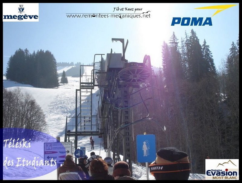

Etudiants : un téléski de type "difficile"
Le téléski des Etudiants est situé dans un secteur un peu excentré du secteur de Megève - Mont-d'Arbois. Sa G1 est située à proximité du départ du TSD4 de l'Idéal.
Il dessert 2 belles pistes rouges Etudiants et Rare, très agréables et avec peu de monde car desservies uniquement par ce téléski et une piste noire Rosay permettant de rejoindre le secteur Mont-Joux (TSD4 Montjoux, TSF2 Mont-Joux III, TKD Freddy).
La piste des Etudiants est, par ailleurs, un stade de slalom mais en l'absence d'entrainement, la piste est entièrement libre.
Le secteur des Etudiants est très agréable car ensoleillé dès le début de matinée. De plus, le débit réduit du TKD permet de réduire l'influence sur les pistes.
La remontée construite par Poma en 1970 est un téléski classé difficile et déconseillé aux débutants.
Mais vu les pistes desservies, ils ne s'y présentent guère.

Gare aval :
La gare aval est la station motrice de l'installation. La gare est située en contrebas du télésiège de l'Idéal. Il s'agit de H130 provenant de chez Pomagalski.

La gare n'est pas une H100 mais une H130.
