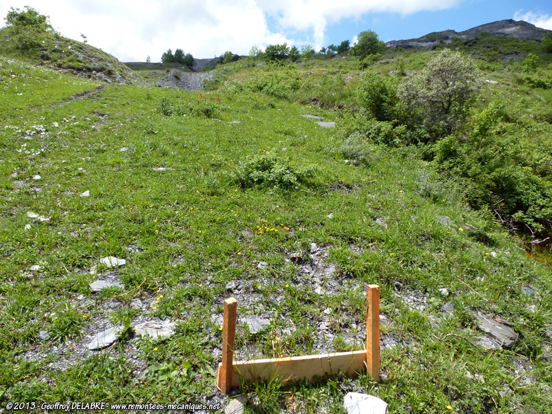

Le piquetage de la ligne du téléski des Marmottes a été réalisé. Une vingtaine d'ancrages pour pylônes ont été assemblés et sont stockés sur le front de neige des Bottières. Concernant le téléski de la Lauze, rien n'a bougé pour le moment.
L'entreprise en charge du montage des appareils est la société SOMERM.
Des tiges d'ancrage pour les gares du téléski :
La vingtaine d'ancrage pour pylônes :
Emplacement G1 qui sera très légèrement en amont par rapport à la G1 de l'ancien téléski :
Début de ligne au niveau du P2 en regardant vers l'amont :
Plus haut au niveau du P5 (vers l'aval) :
Au niveau du P7 toujours vers l'aval :
Au niveau du P9 toujours vers l'aval :
Vers l'amont au niveau de P11 :
La ligne aura en tout 16 ouvrages de ligne soit un de plus par rapport à l'ancienne ligne :
Piquetages pour la G2 :
A suivre ... :)/>/>

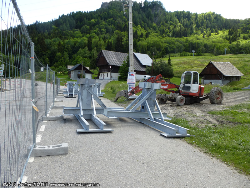

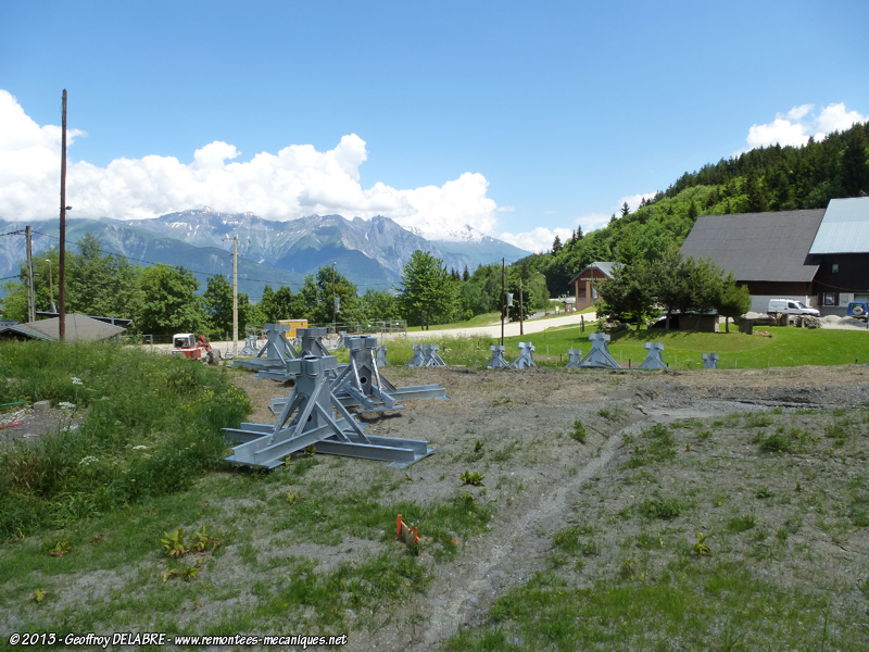

Une vingtaine de pylônes ont été montés et sont stockés en deux endroits. Concernant la ligne les fouilles viennent juste de démarrer au niveau du P13. Les ancrages de Marmottes ont été déposés à proximité de leurs emplacements respectifs. Pas d'avancement pour le TKE Lauze
Ancrage pour le P16 :
Ancrages le long du tracé :
Zone de stockage principale des pylônes :
Seconde zone de stockage à proximité de la G2 de Marmottes :
Des ancrages supplémentaires ont été montés et sont stockés à ce niveau
A suivre ... :)

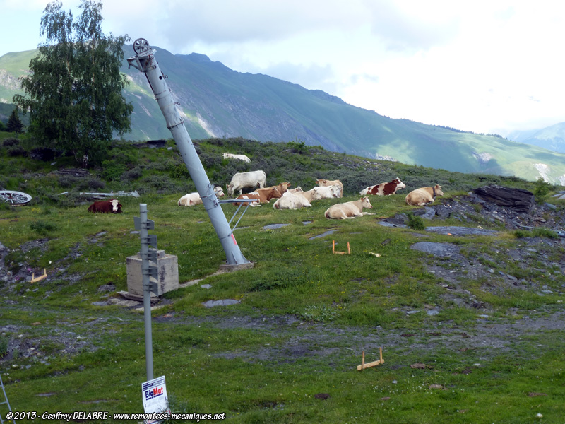

Posté 22 juillet 2013 - 20:25
Actualisation date de dimanche

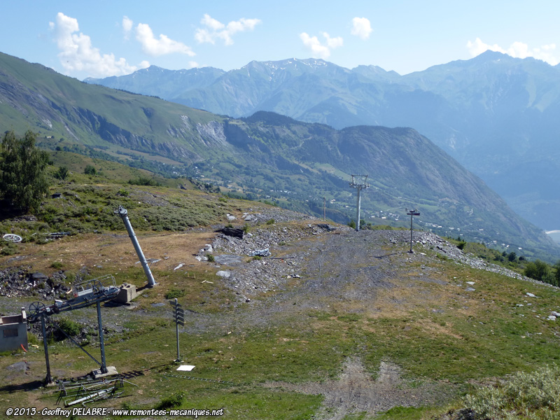

Des travaux de terrassement du TKE Lauze ont été entamés. Concernant le TKE Marmottes, une dizaine de pylônes principalement supports ont été montés. Les fouilles pour la G1 ont commencées. Des pylônes prêts à être héliportés ainsi que de nombreux balanciers sont stockées sur les deux DZ de matériel
Les travaux sur la piste de montée du TKE Lauze :
Sommet TKE Marmottes :
Vue sur la ligne de Marmottes avec une partie des pylônes montés :

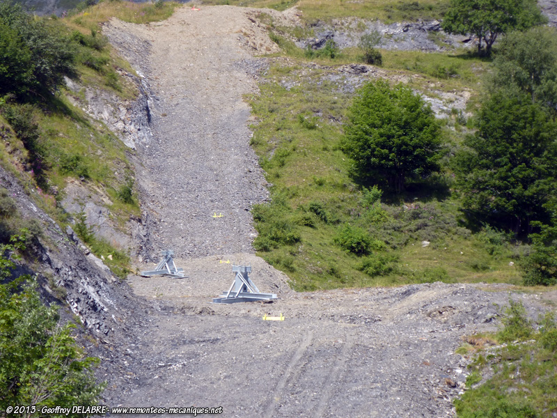

On remarque les gros travaux de terrassement de cette portion du téléski : avant, la ligne entre P7 et P8 était descendante. Ces travaux sont effectués pour pouvoir dès l'hiver prochain damer la montée finale.
On voit aussi à droite de la piste de montée qu'un merlon a été créé afin de prévenir une éventuelle avalanche.
