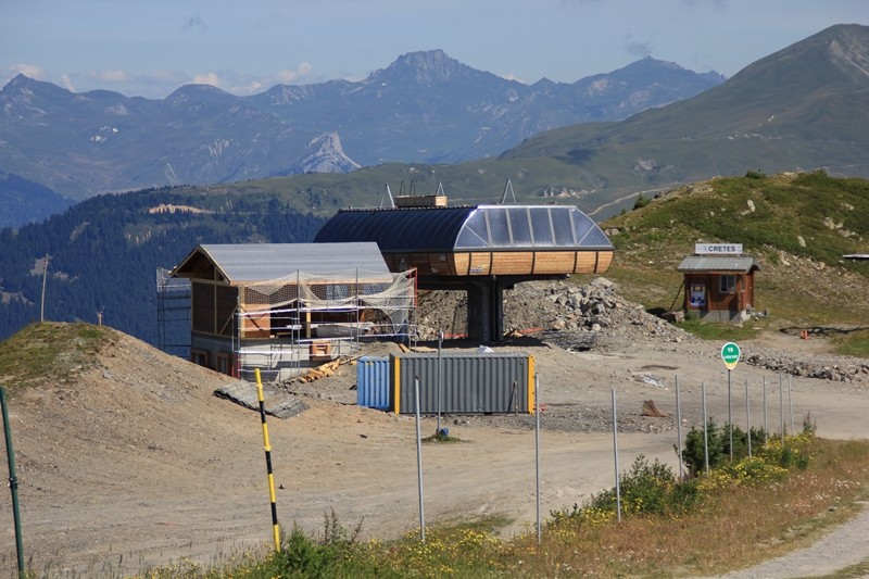

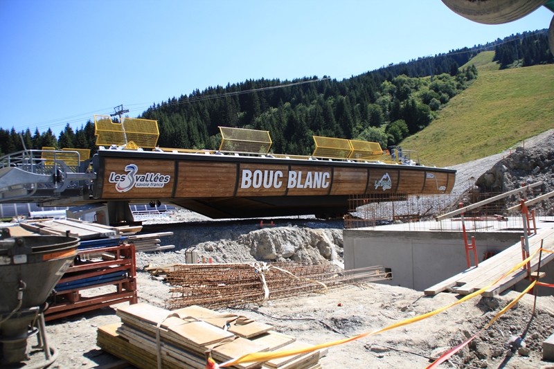

Visite a la gare amont du TSD Bouc Blanc, le 22 août 2013:
Le TS Crêtes est toujours intact:

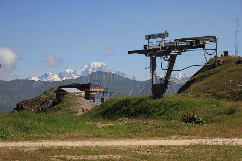

Comme le Le TS Crêtes, le TS Col de Loze est toujours intact:

Ouaaaw ta première photo est magnifique !

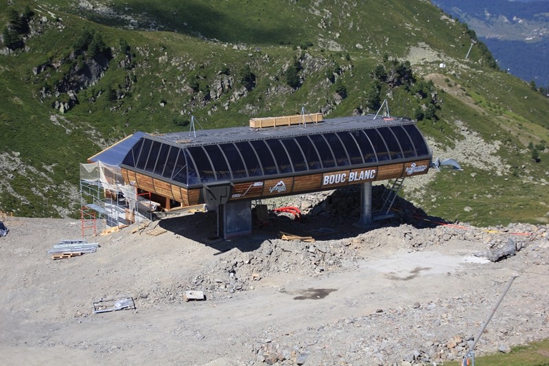

Avec retard, quelques photos complémentaires datant de samedi dernier (le 17)
La G2

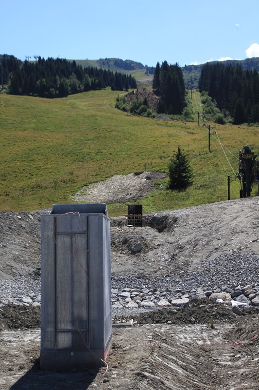

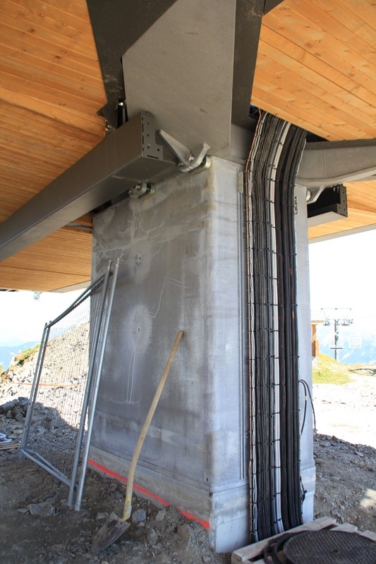

Détail sur l'ancrage de la gare à la partie supérieure métallique du massif arrière (utilisée uniquement lors d'un montage à l'aide de massifs préfabriqués)

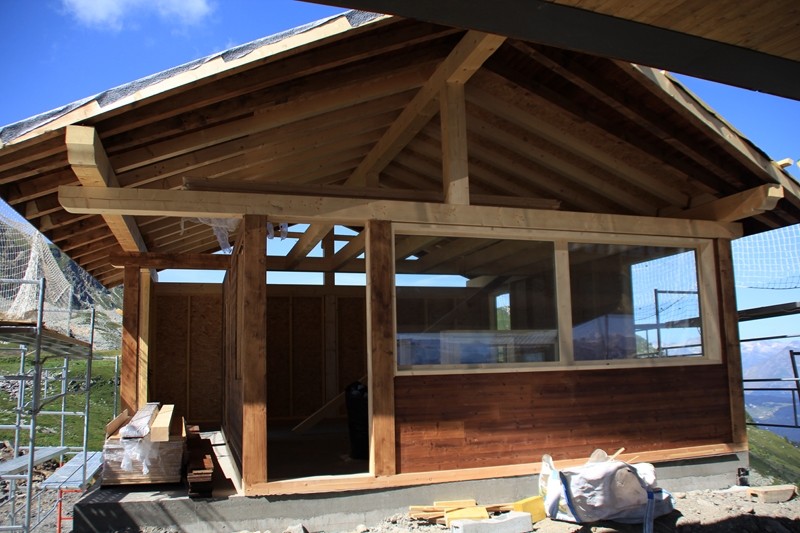

Le chalet de commande en cours de construction en G2

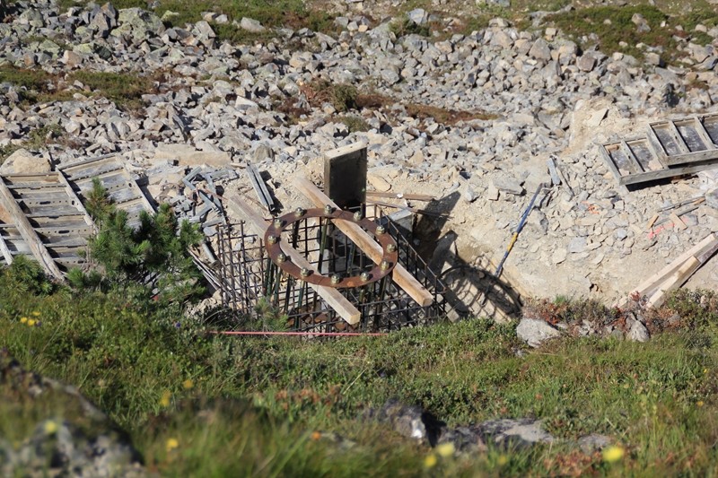

P16 dont seule la semelle était coulée

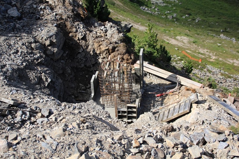

P15

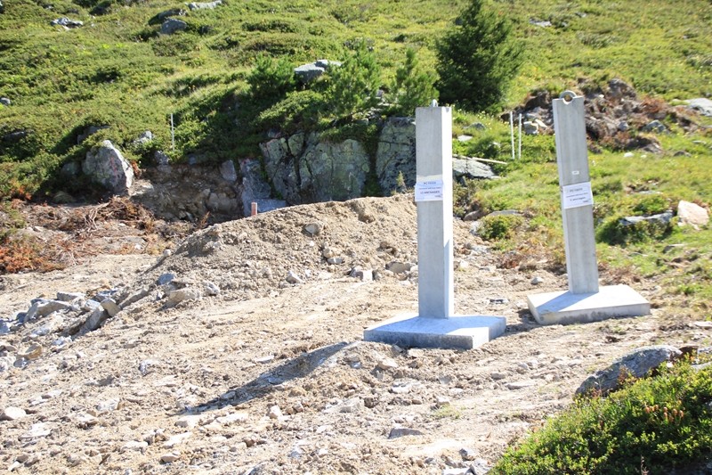

P14 coulé et remblayé avec les plots de décablage en attente d'installation

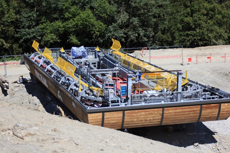

La G1

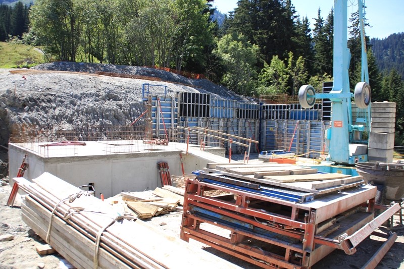

Le local électrique

Normalement, la G1 devrait être en place depuis avant hier mercredi. Si personne ne monte d'ici là, je devrais pouvoir y faire un saut mardi prochain.

bonjour pour votre info le p15 et p16 ont été coulé le 22 au matin donc fini

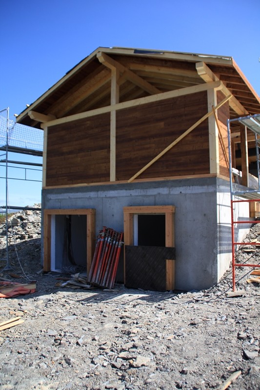

Le bâtiment électrique avance également
